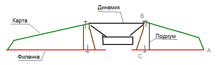

Открою секрет:
сделав максимально жёсткой внутреннюю филёнку,
вам не придётся долбаться с картой,
так как филёнка перестанет передавать колиб.ания динамика,карте.
Не-а!.... Увы и ах, - придёцца...
Карта - дрянь слабенькая, под ней до филёнки некий объем воздуха заключен. Этот объем и сама карта способны резонировать от звукового давления в салоне. А значит, тоже что-то переизлучать. То есть гадить.
Эксперимент: отключаем миды в дверях, оставляем только саб (у кого есть тыл, то и тыл оставляем) и включаем музыку. Теперь положив руку на карту двери с удивлением ощущаем её кол****ия.
Вывод: карту двери нужно побеждать отдельно, побеждённая филёнка еще не повод уходить на отдых.
