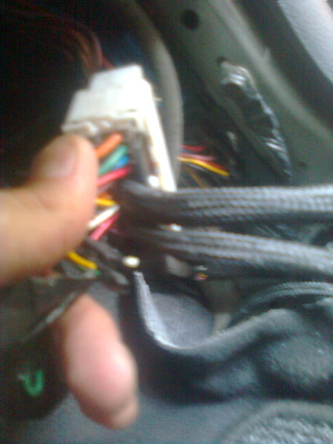

У меня киа,но дуаю без разницы.
Вошло 2*1,5кв.мм и 2*3кв.мм да еще и в оплетке.
ID:	29651   Нажмите на изображение для увеличения
