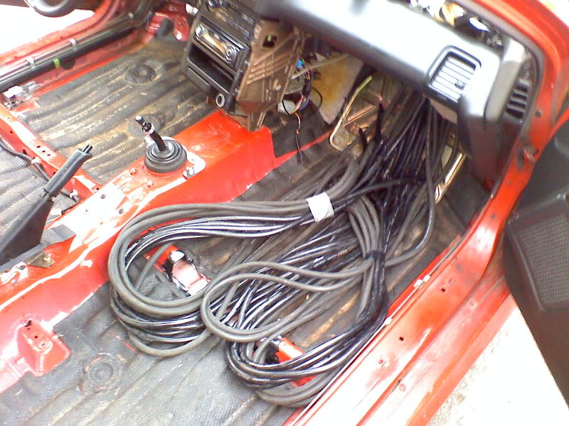

В этой теме предлагаю выкладывать достойные инсталы (в частности проводку....) может чем то поможет начинающим!
зы: далёким, сильно умным и сыкушникам просьба в тему не лезть и не флудить!

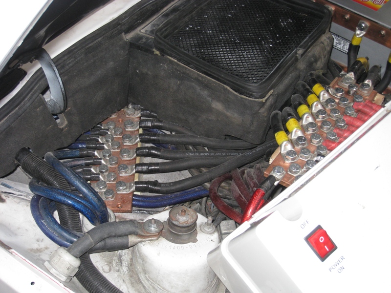

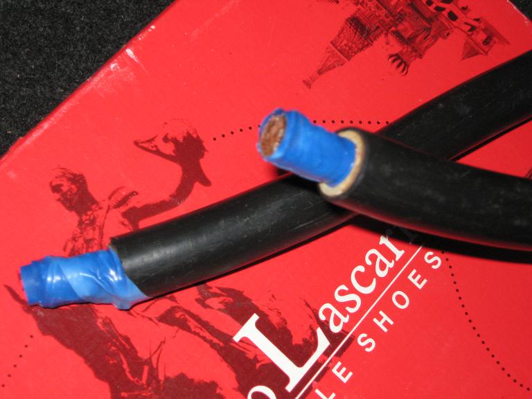

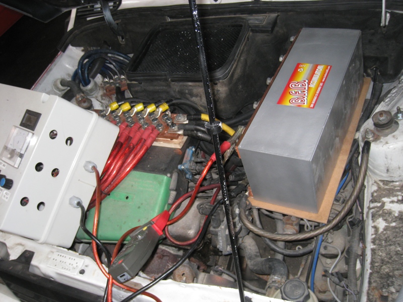

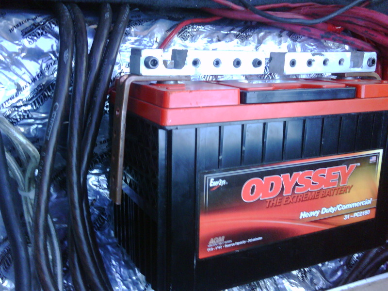

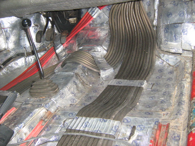

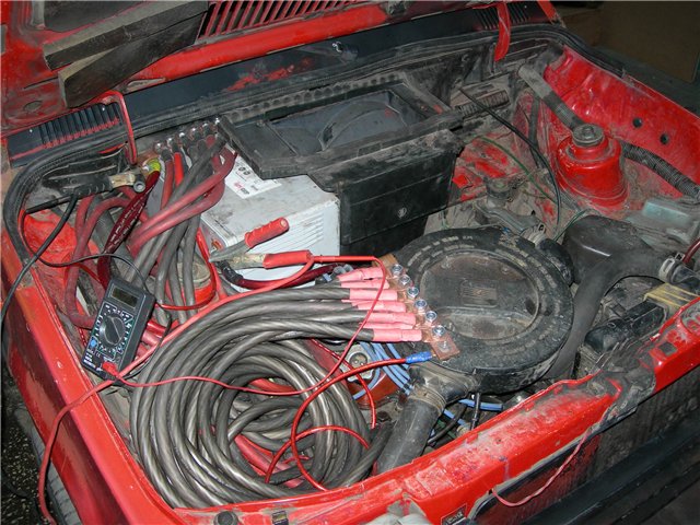

Итак начнём!

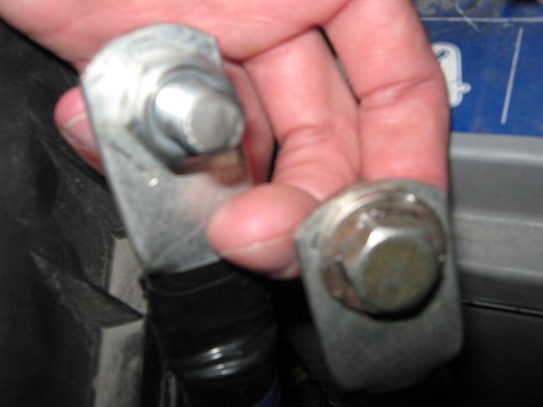

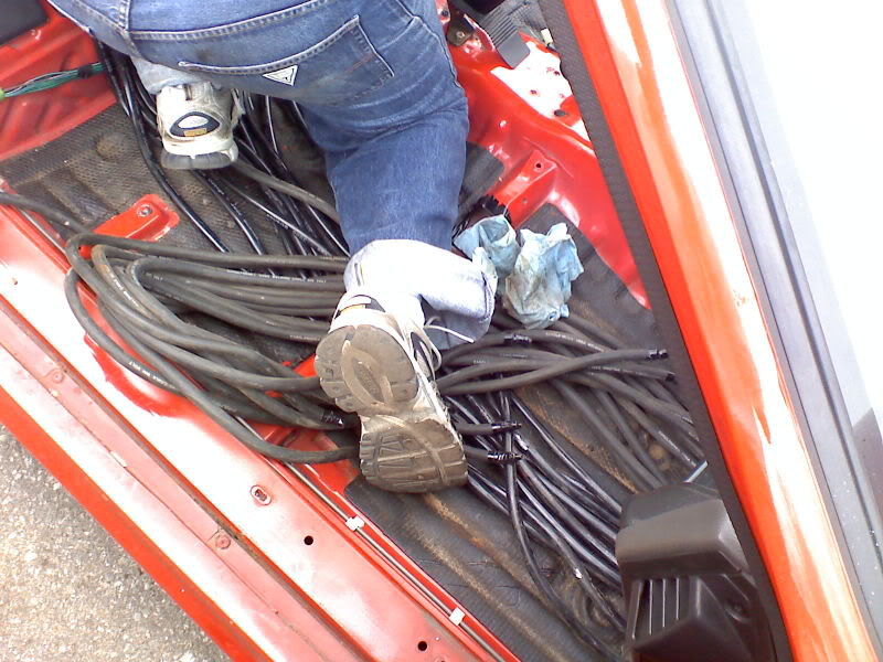

1. Машина команды Stradivari -Шумоff ВАЗ 2108 - класс СтритМах рез 157+

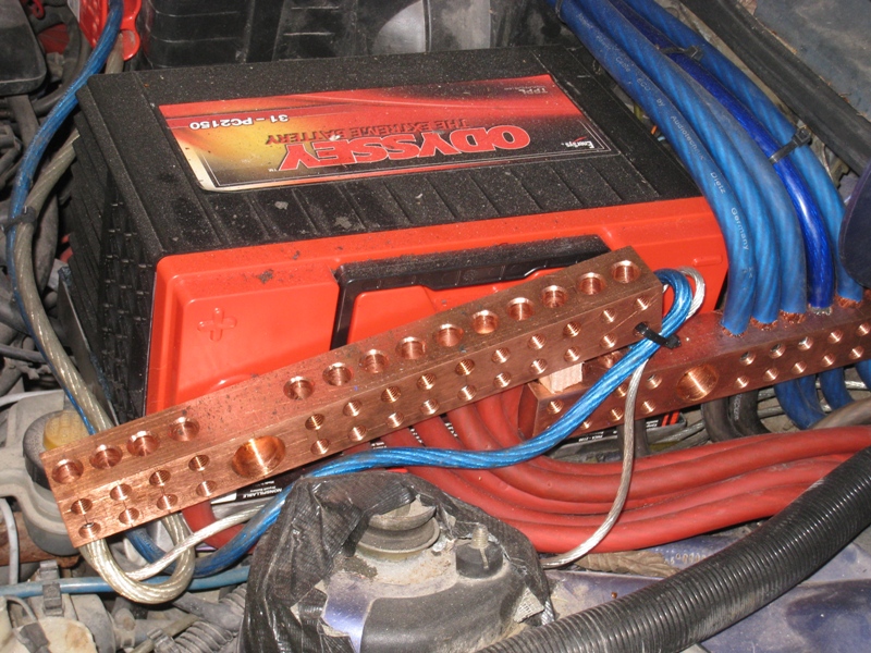

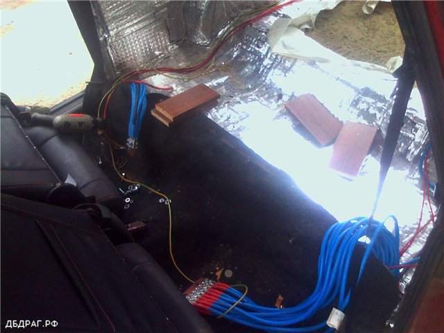

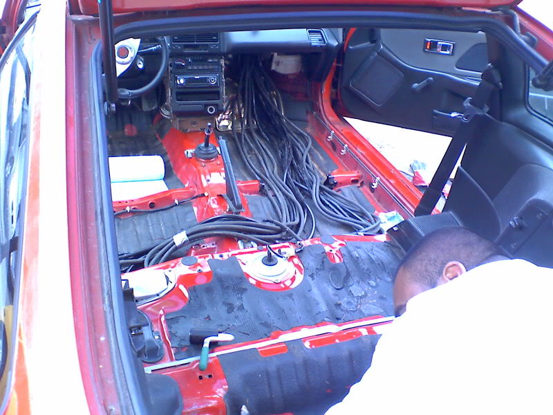

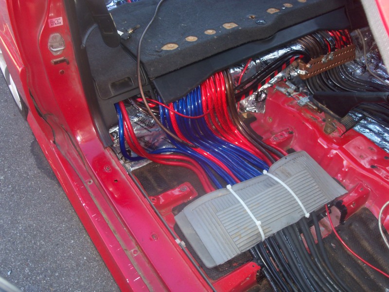

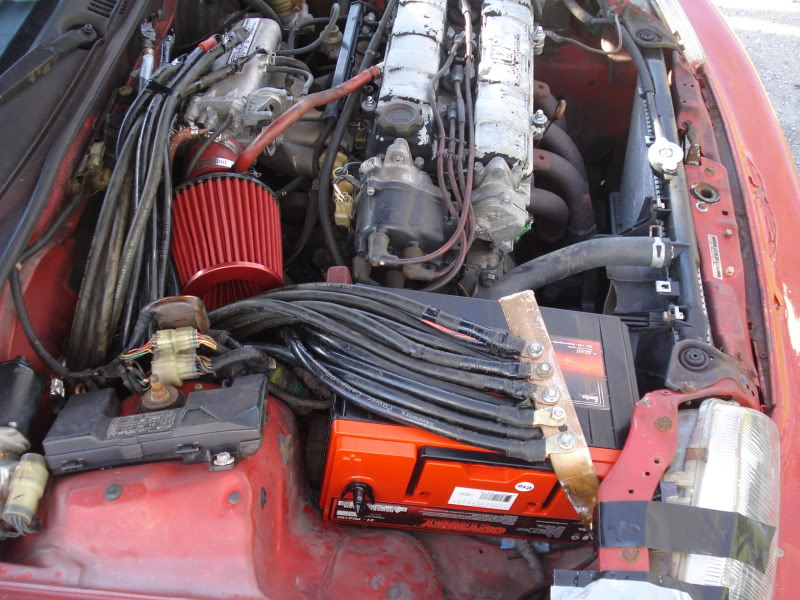

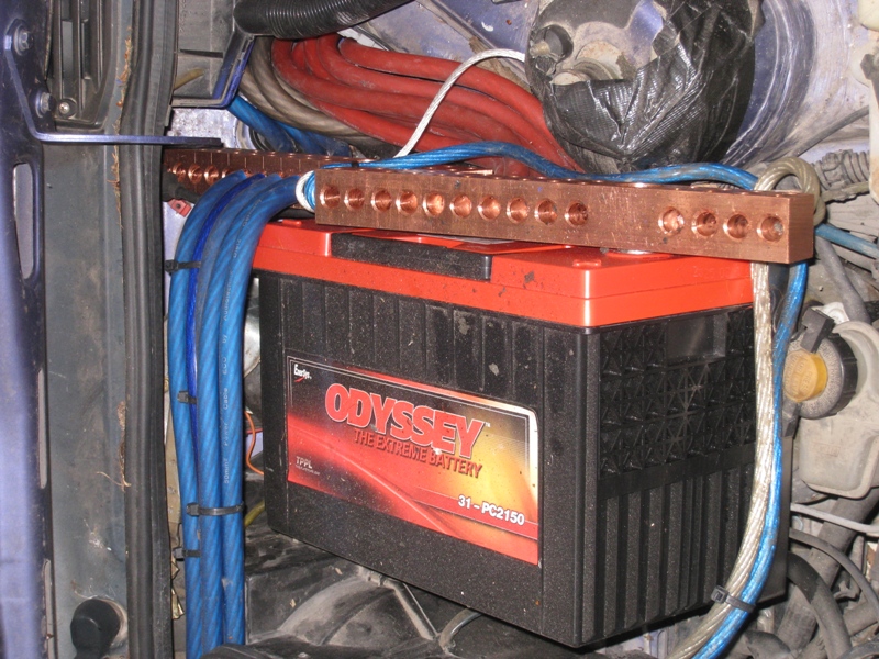

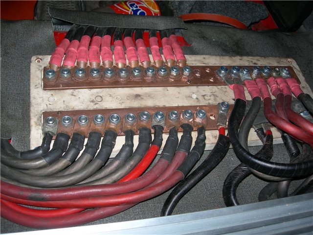

Хонда ЦРХ из канады Team TF One , Юлия Сергеевича Стрит С - 157+

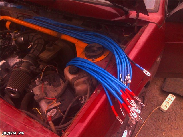

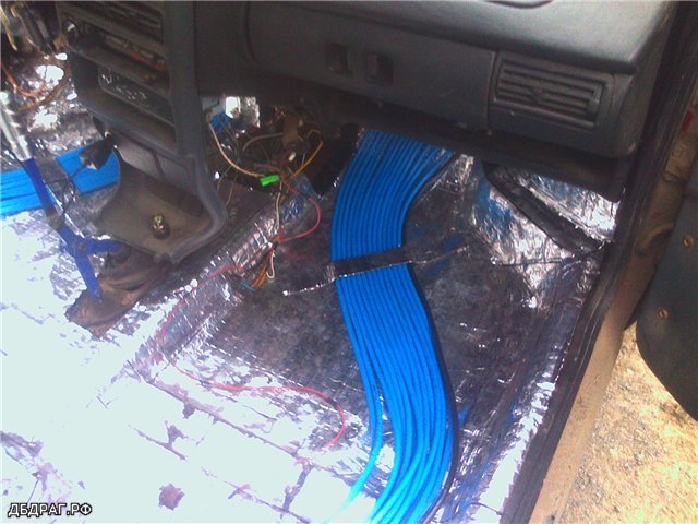

Panda\Marbella Team R2V, Кости Лоренсо и Андрея Полкмана - Стрит Б 155+

А нет фото прохода проводки панды из подкапотки в салон(более детально само отверстие)?
