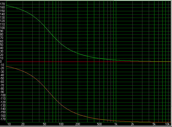

Дык я о том-же. Хотя в пассиве ещё можно как-то объяснить потуги по переворачиванию полярностей, хотя бы так примитивно, как я выше. Объясните кто нибудь, зачем переполюсовывать соседние полосы при наличии цифрового проца?
Вобщем-то что проц, что не проц. Вот классический пример фильтра 2-го порядка - для сфазированности полос необходима переполюсовка. Временная задержка не уберет этот эффект, а только сместит его по частоте. С фильтрами других порядков всё сложнее.
