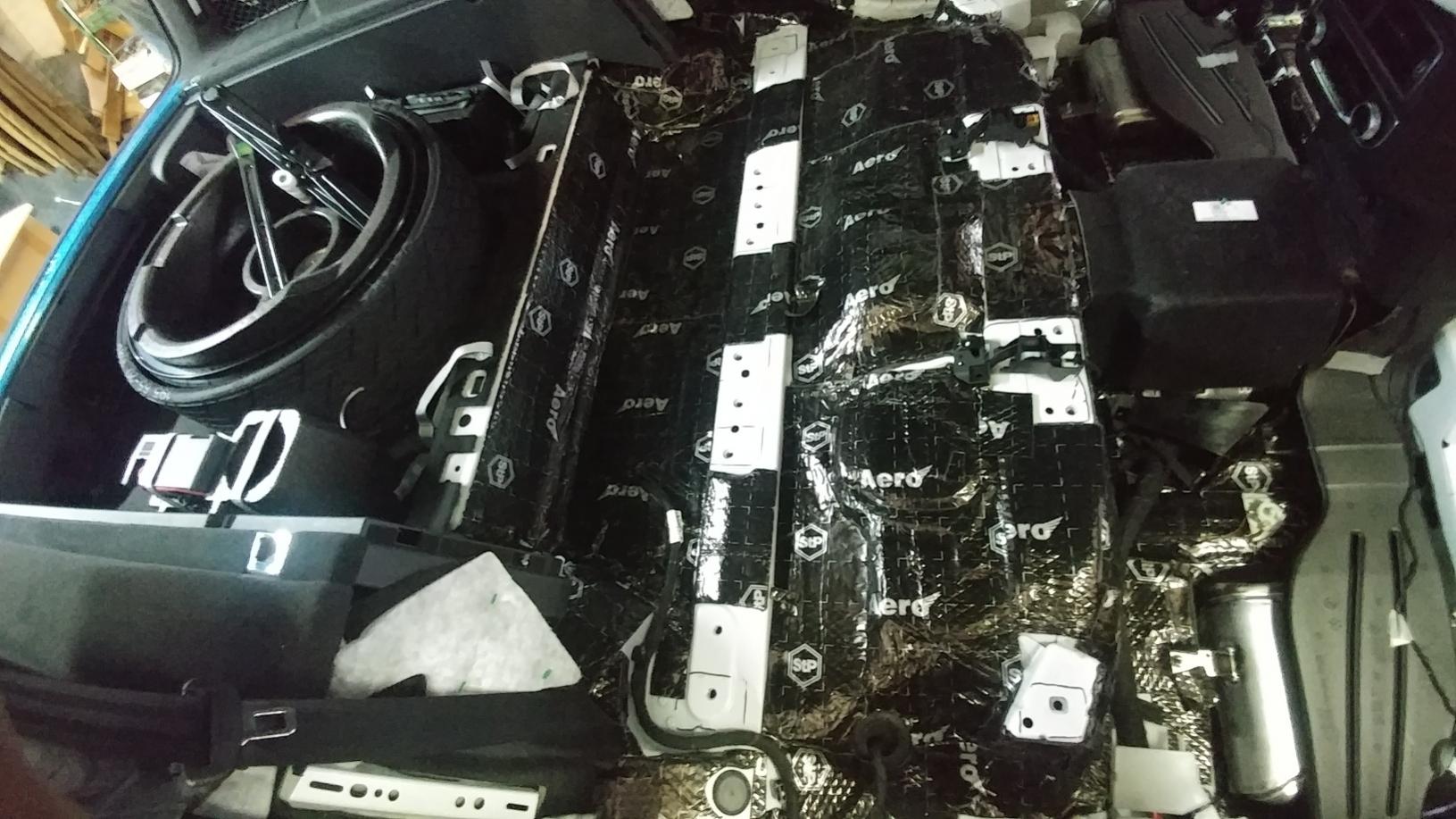

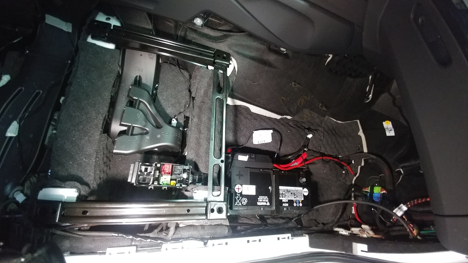

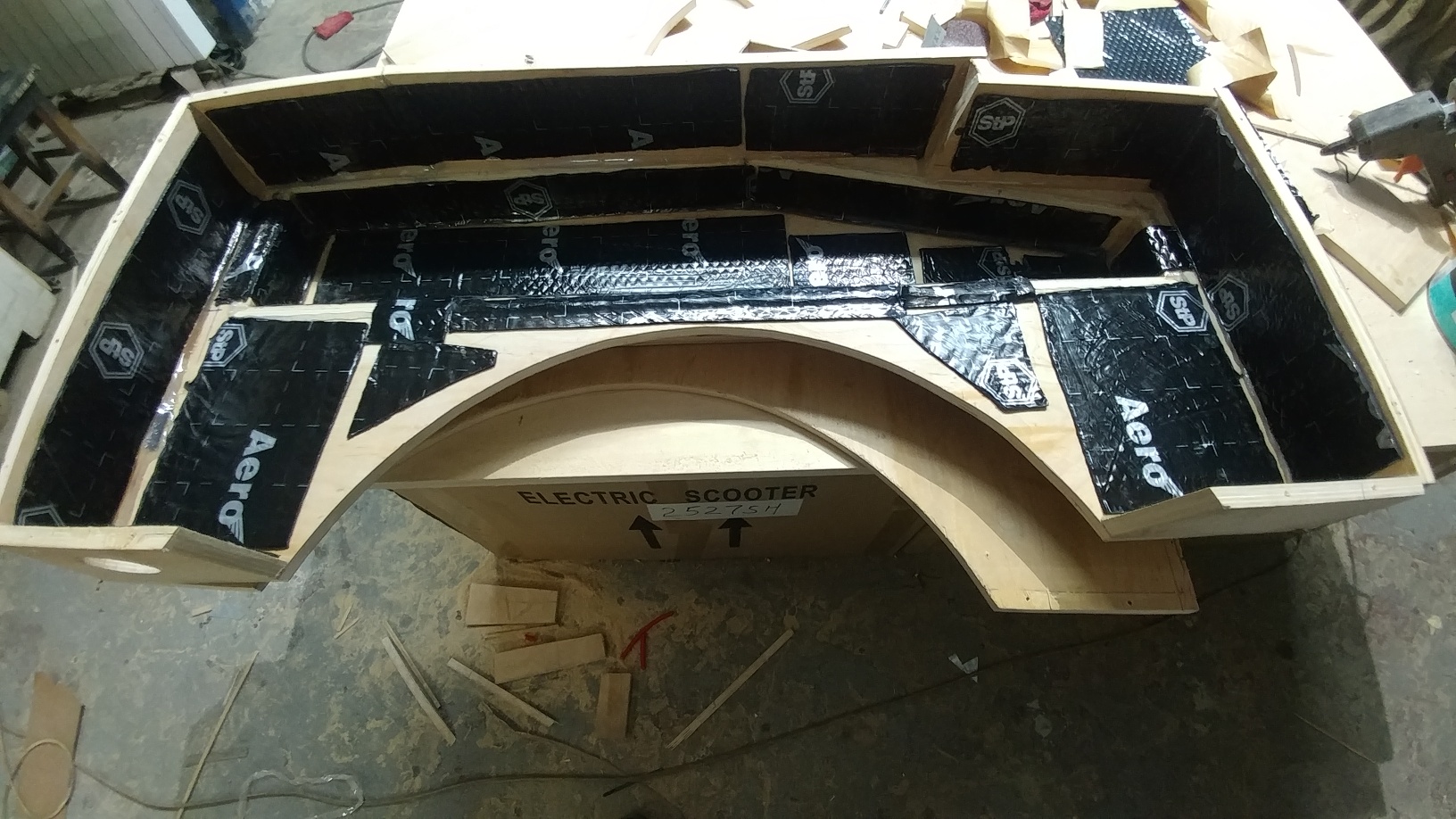

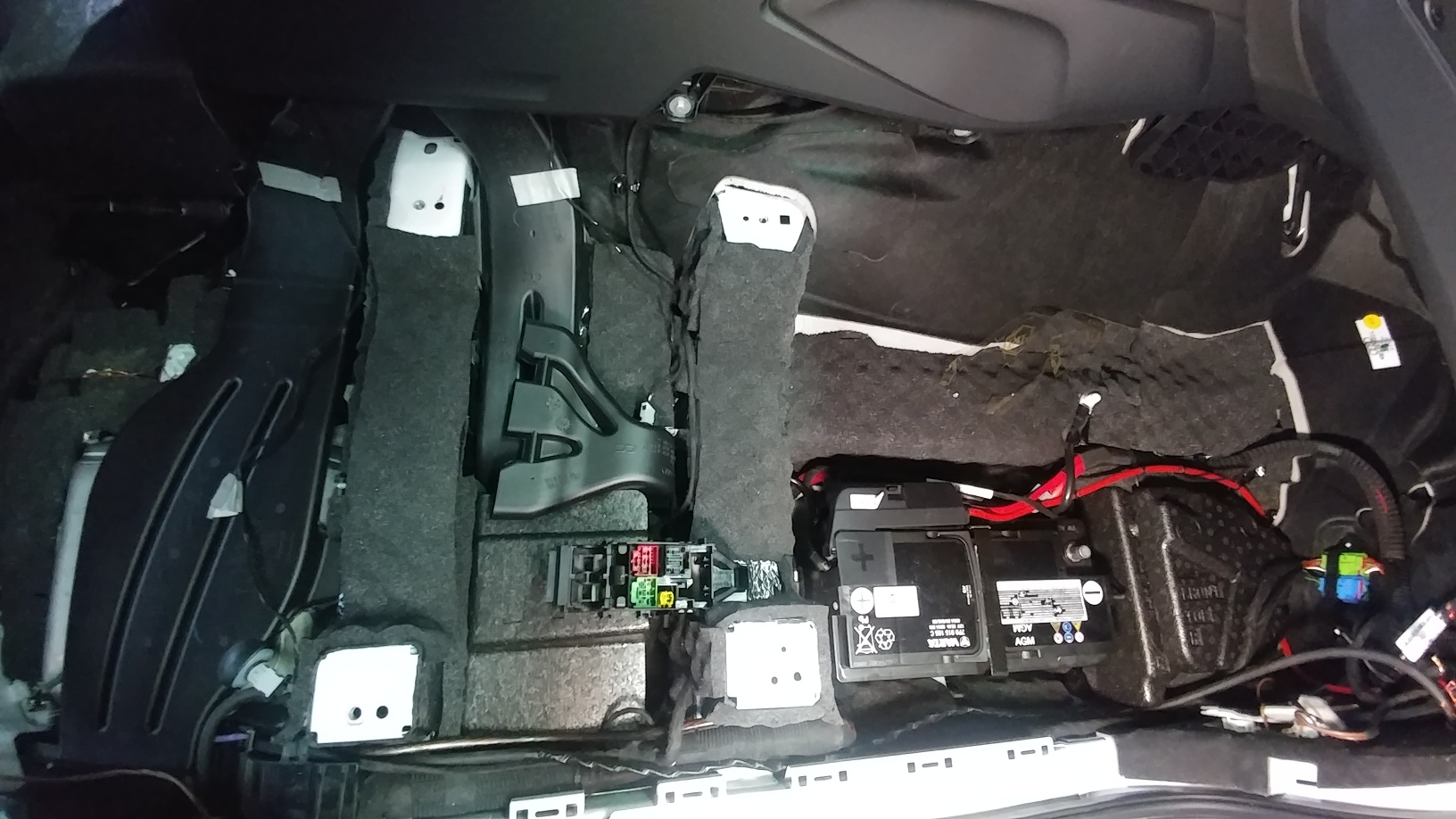

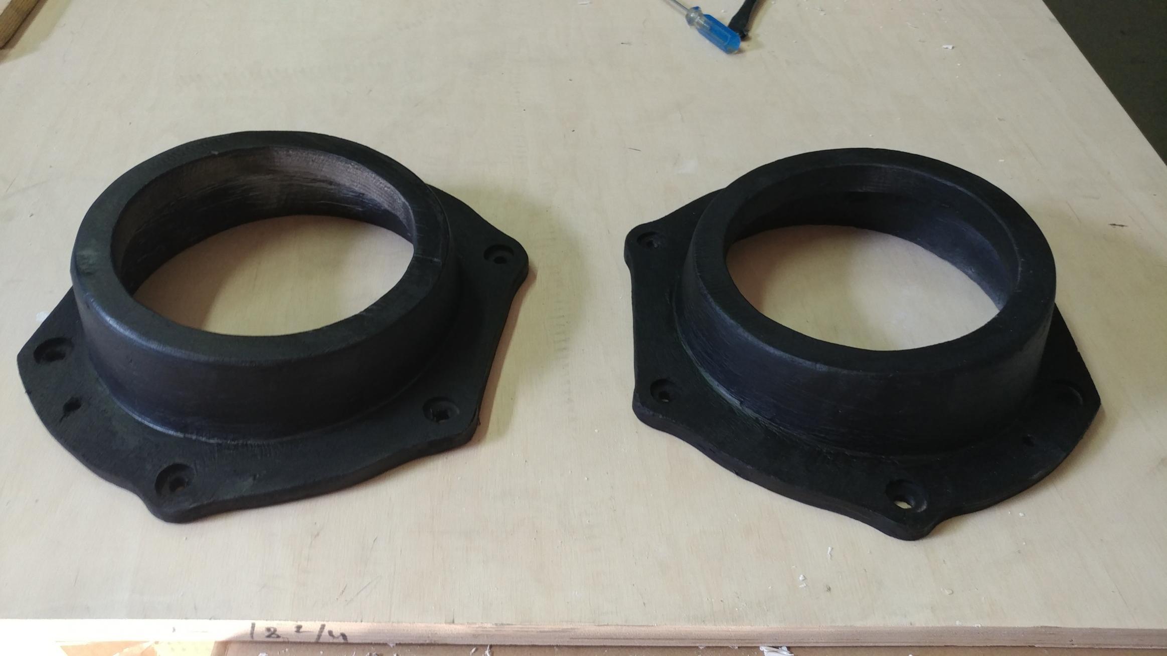

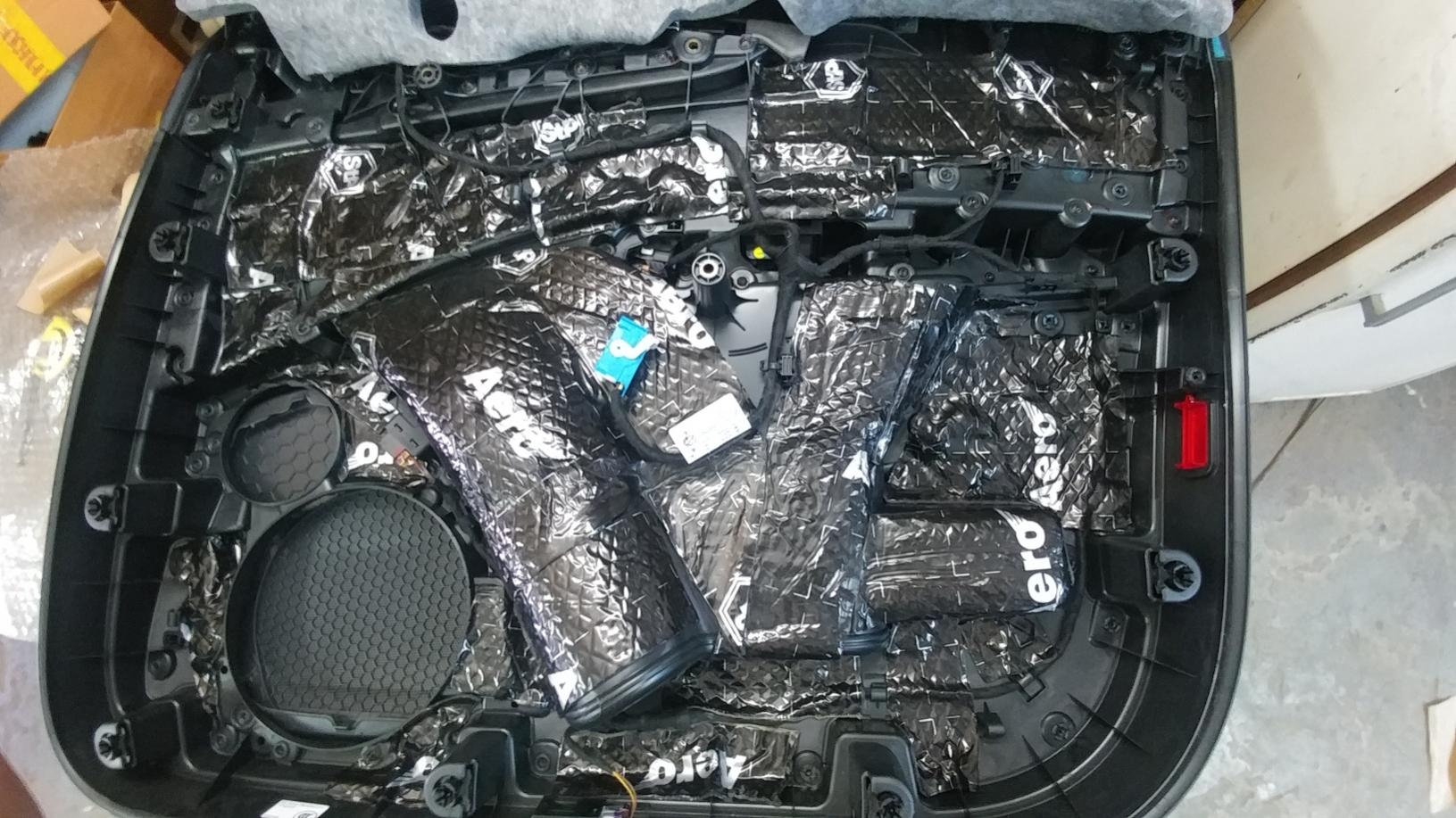

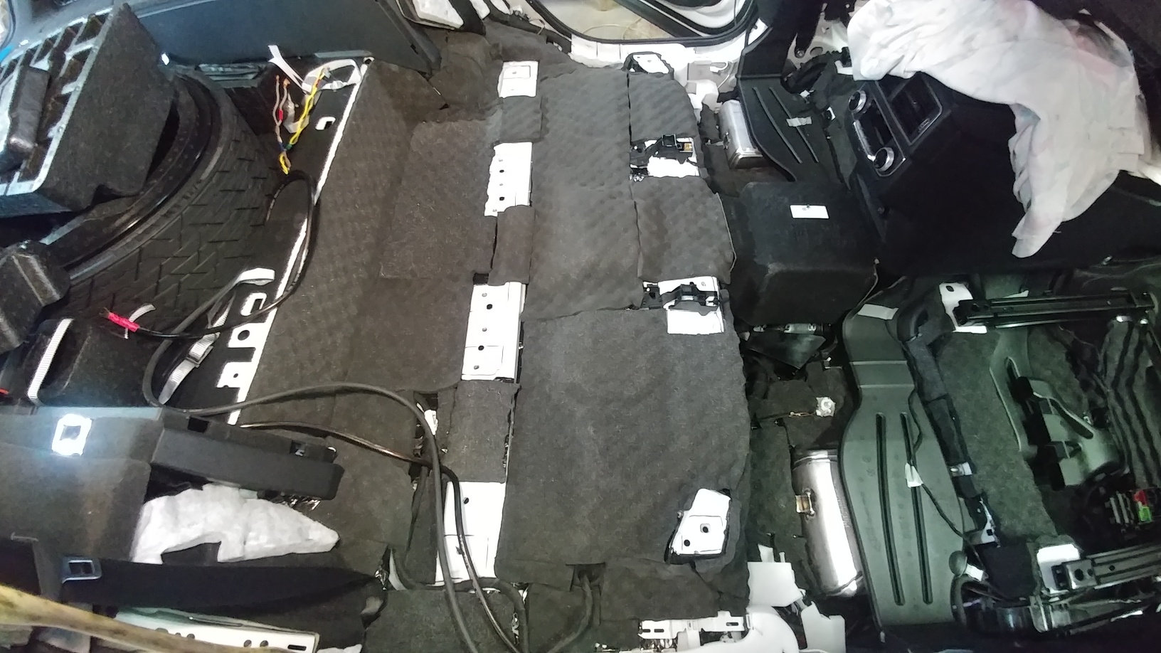

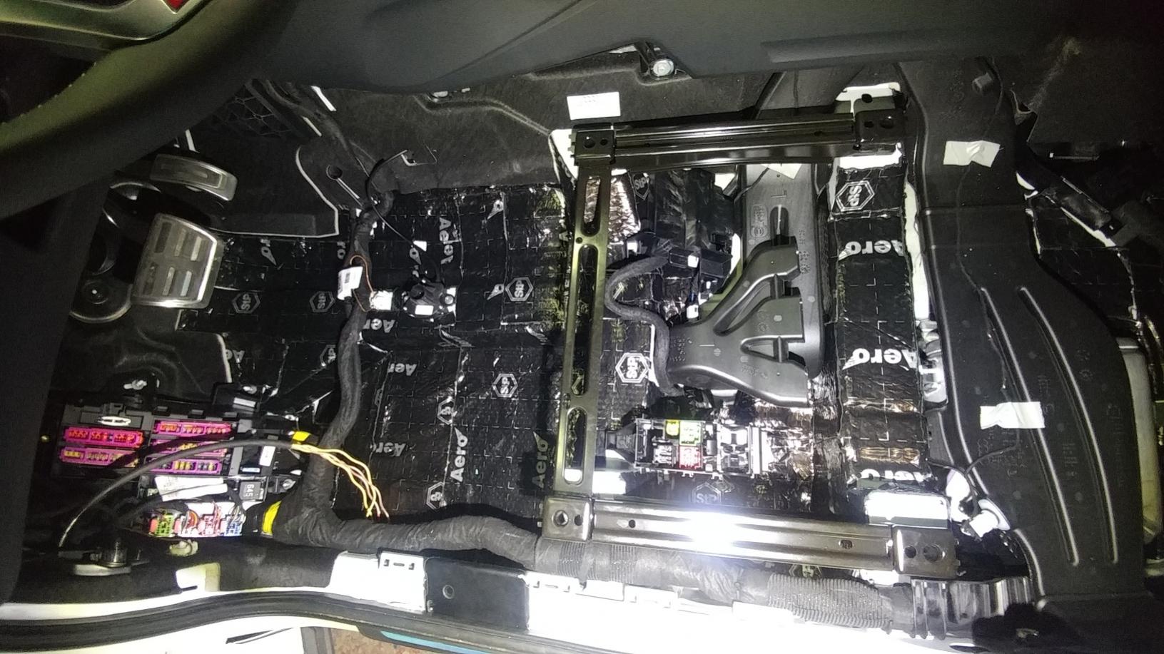

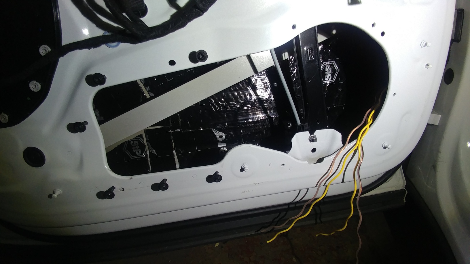

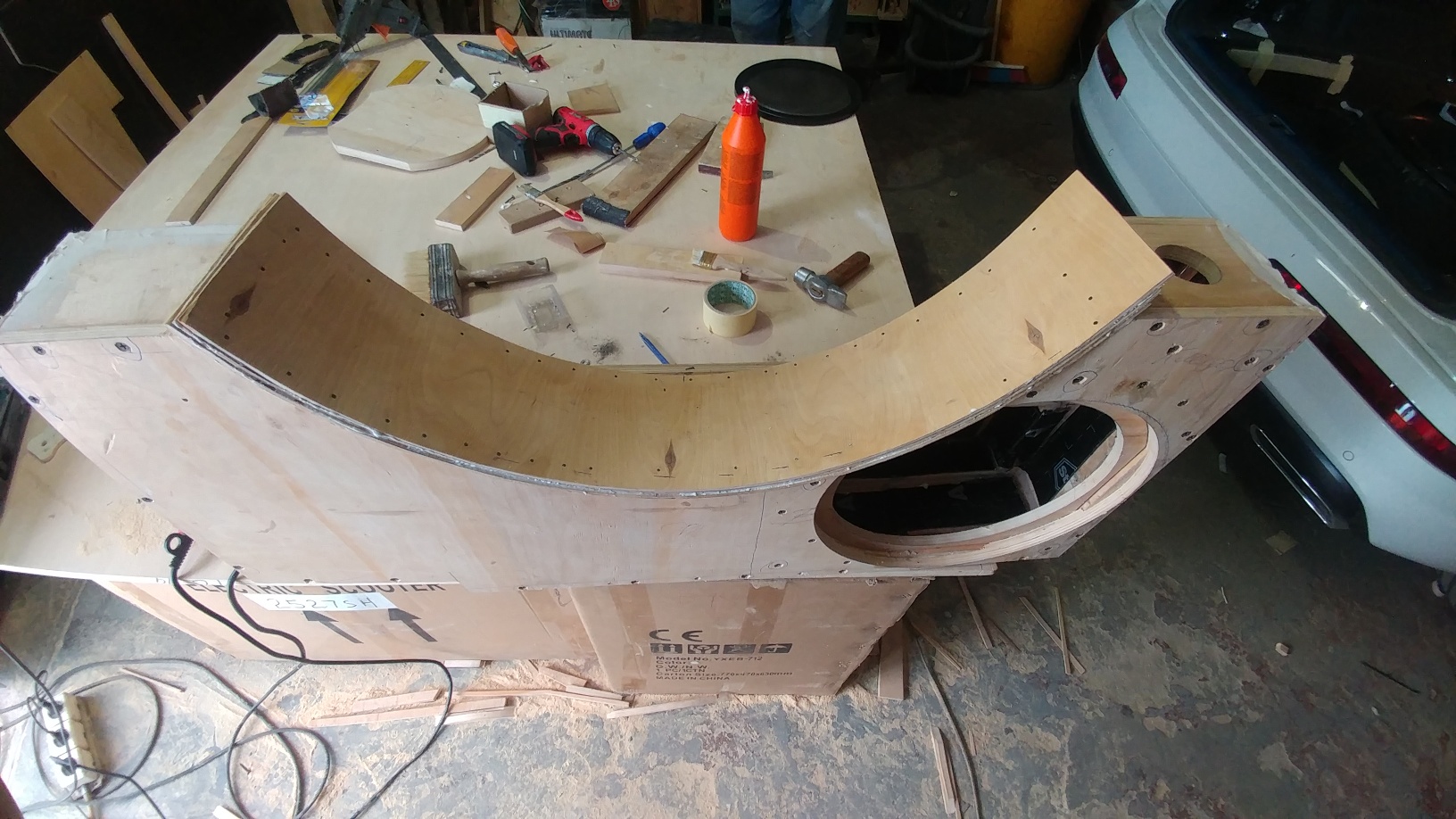

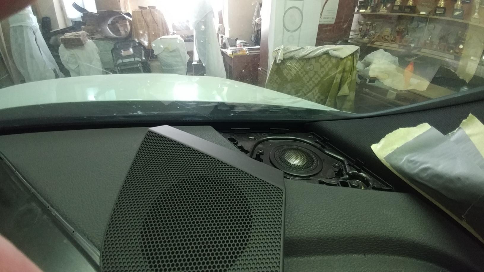

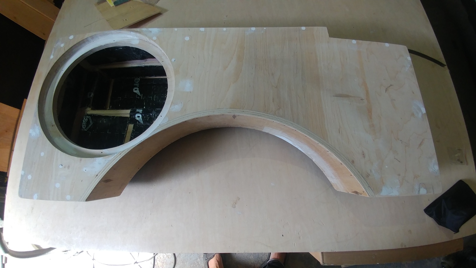

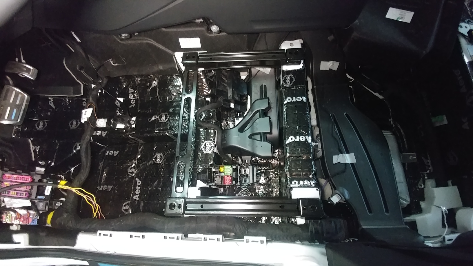

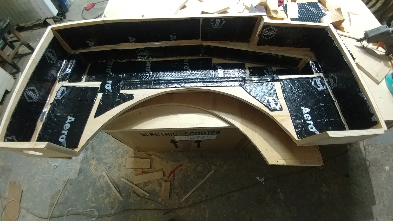

Пришло время прервать ЛЮБИМОЕ занятие ( проектирование и изготовление домашней акустики)))) и заняться …автозвуком. Хорошо, что проект очень кратковременный ( всего 6 раб.дней , у клиента приближался собственный день рождения!!! ) , но сделать надо было много: виброшумоизоляция салона , акустическая подготовка передних дверей и монтаж 3-х компонентной аудиосистемы с сабом, процессором. Audi Q7 очень тихая машина даже в заводском варианте, поэтому багажник, потолок и задние двери не шумоизолировали… А на пол салона и в передних дверях применили материалы премиум класса : Aero Plus ,Biplast Premium , Green Flex.
Разборка салона и карт дверей авто на УДИВЛЕНИЕ очень несложные!!, поэтому процесс шел быстро.

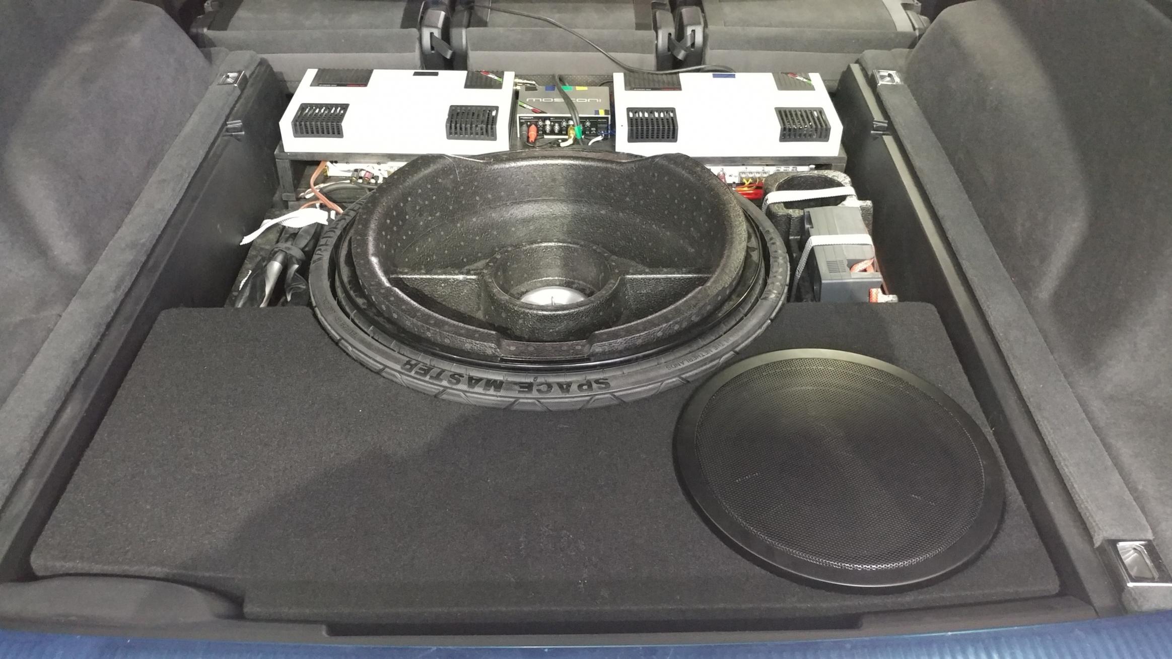

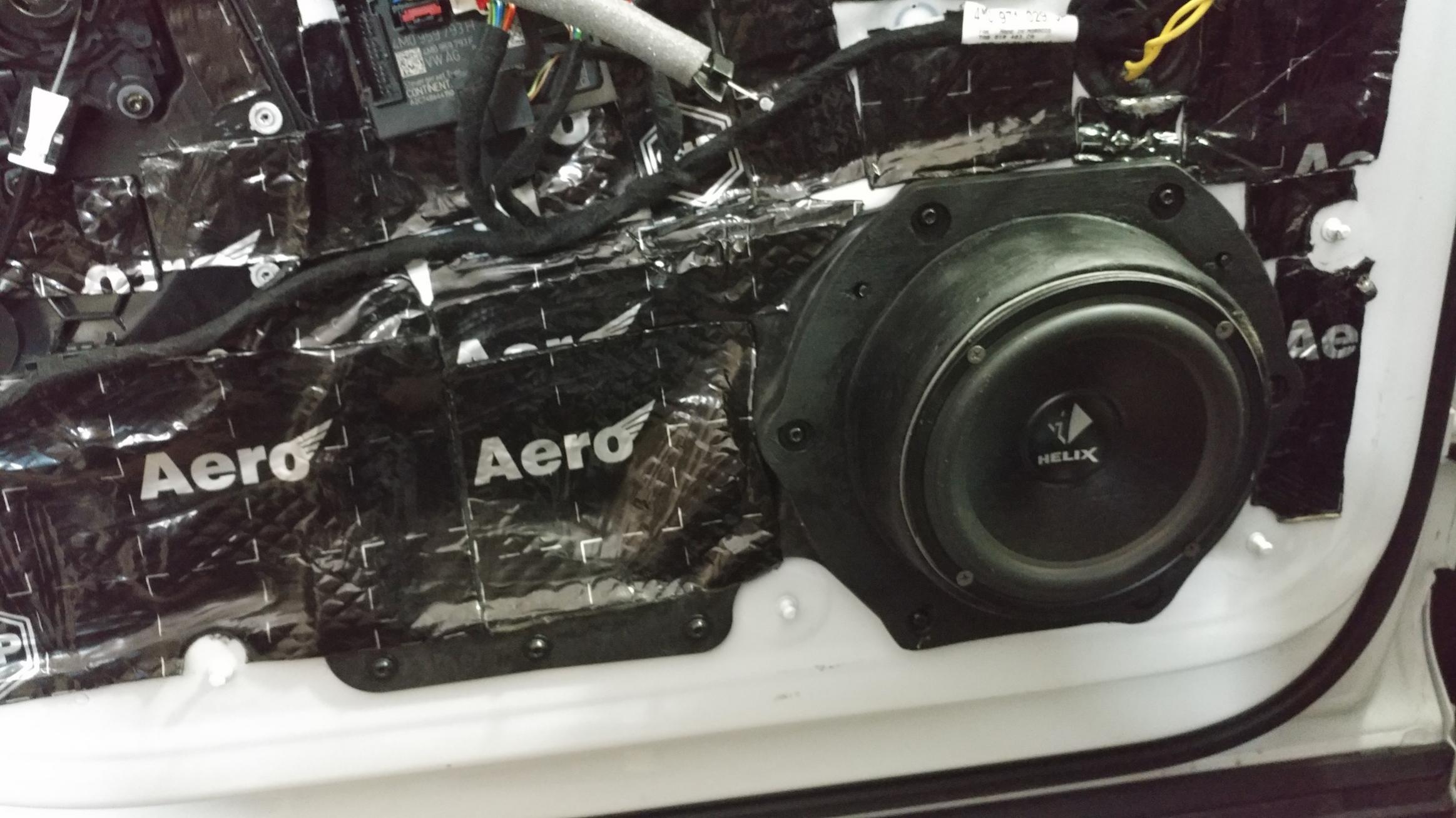

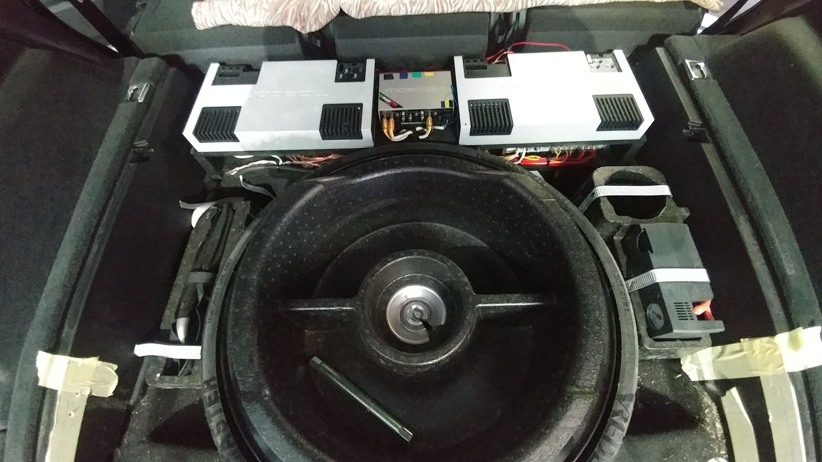

Задача была поставлена так, чтобы все новые компоненты были на штатных местах и не мозолили глаза….авто на гарантии……В качестве компонентов в основном применили комплектацию ( а ей уже лет 7 по памяти и все работает )))) с прошлой машины клиента:
ВЧ ( Diamond Audio ) – Sinfoni, СЧ ( Morel CDM-880 ) – Sinfoni,
НЧ ( Helix C6B ) – Mosconi AS 200.2, саб – Mosconi AS 200.2 , А вот саб пришлось заменить , Rainbow Vanadium 12 никак не вмещался, поэтому применили плоский и компактный Ground Zero FL12 и он, кстати, сьемный.
Аудиосистема авто была в самой минимальной комплектации, т.е. шина Most отсутствовала…Поэтому сигнал снимался по высокому уровню.Должен заметить, что штатные головы авто бизнес-класса сейчас достаточно хорошо звучат без нагрузки, поэтому вполне реально получить звук хорошего качества…но без претензий, конечно…
Сцена строится хорошо, несмотря на неблагоприятное расположение динамиков… Звучание ЗАМЕТНО приятней, качественней и мощнее, чем в заводском варианте…. Заказчик ЭТО сразу отметил!!!! Хороший подарок самому себе ко Дню рождения))))
