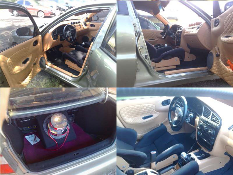

Вот, всё что сохранилось...
Просьба строго не судить...
Делалось не для соревнований, для себя...
Начало такой вот дверной поделки, в итоге вышла толщина 6-7 мм...

а чего ж не для соревнований? классно сделано, молодец! только ещё бы расписал схемку...

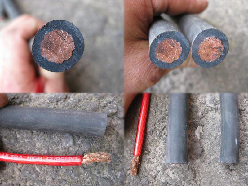

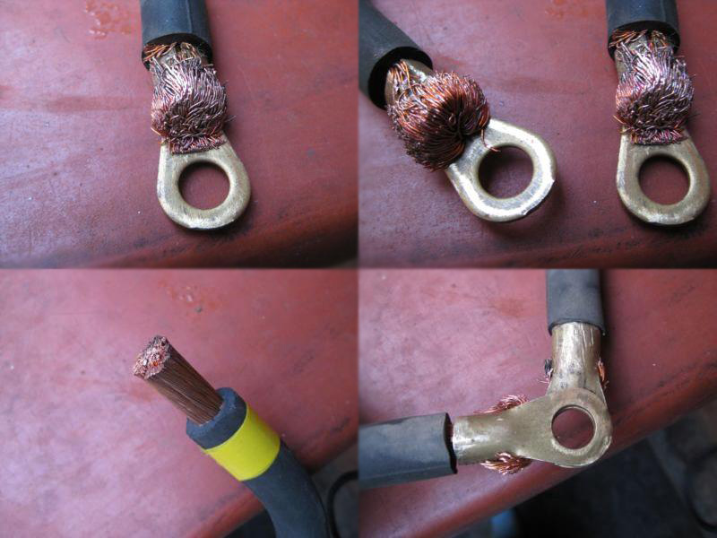

Паяние межблоков... А чем поял то ?
dimos вне форума   Ответить с цитированием Вверх
Старый 25.10.2009, 20:30   #4
jivot
Аватар для jivot
Регистрация: 08.07.2009
Сообщений: 89
Репутация: 10
Отправить сообщение для jivot с помощью ICQ Отправить сообщение для jivot с помощью Skype™
Паяльником :yes: + олово :/

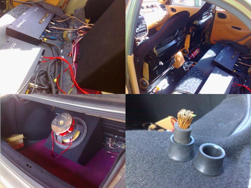

А ручки стеклоподъемников на передних дверях для интерьера? Или как Вы умудряетесь их вращать?

Весь смысл был оставить механические стеклоподъёмники, и всунуть 16 см... Получилось... Даже работает...
Могу выложить фото большего размера, там видно лучше...

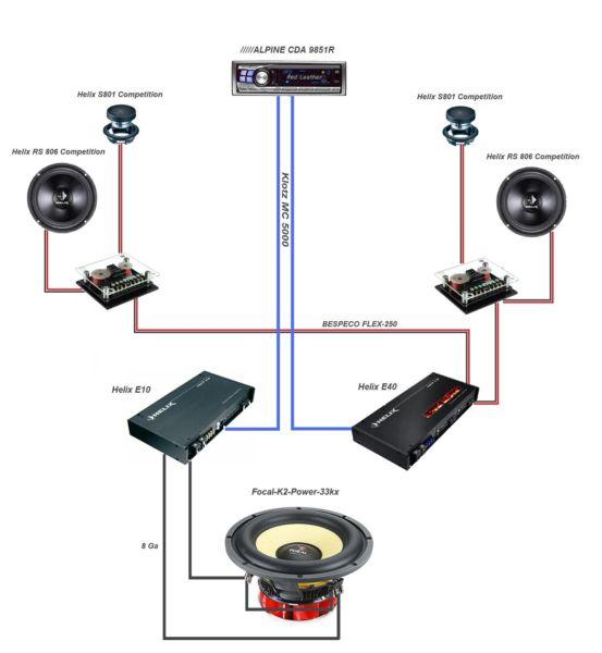

Название: Схема системы Уменьшеное.jpg

Сообщение от jivot
Весь смысл был оставить механические стеклоподьёмники, и всунуть 16 см... Получилось... Даже работает...
Могу выложить фото фото большего размера, там видно лучше...
Хм.. А зачем их там оставлять? Раз уж такой инсталл, не лучше ли было их было "под шумок" заменить на электро?
А инстал зачетный!
Кстати, что за светики вокруг спидометра?

обшивка салона очень понравилась....

Отправить сообщение для dimos с помощью ICQ
Сообщение от jivot
а олово с серебром или как

Микрофонный кабель Klotz MC 5000, RCA - Bespeco...
Припой обычное олово... С серебром не нашёл... Да и врятли на этих компонентах я бы что-то почувствовал...

Схема...

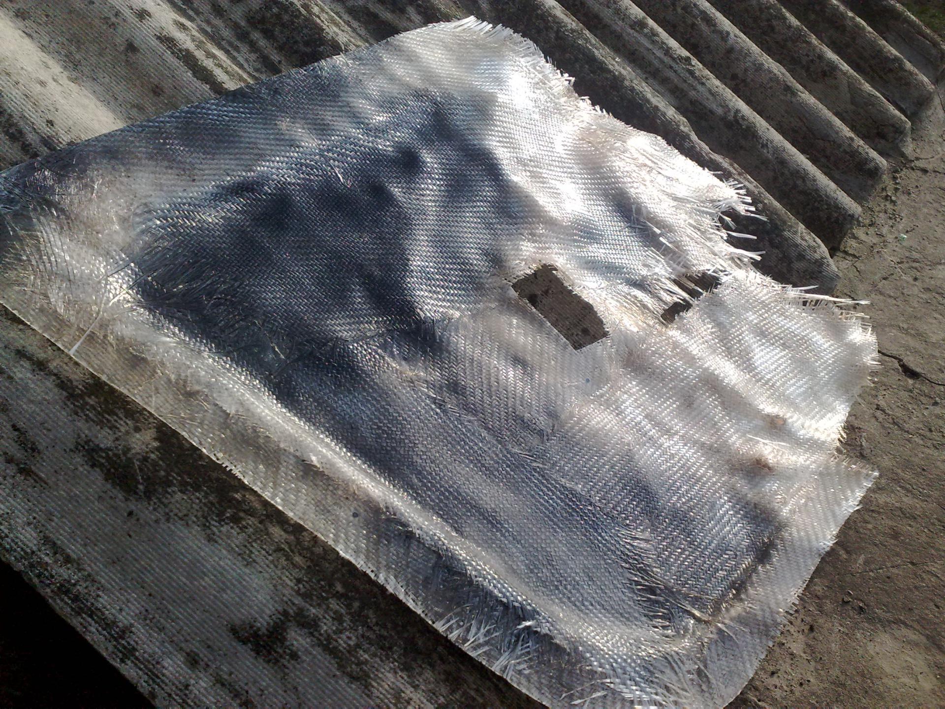

Потрогал, но забыл вчера спросить.
Как делались блестящие ободки вокруг воздуховодов?
Нержавейка+напильник?

Жигулёвсий дюралюминиевый подкрылок + зубило + надфиль...

Сообщение от jivot
+ зубило
:shocked:
А чего ж не лобзиком-то?

лобзик рвёт...
