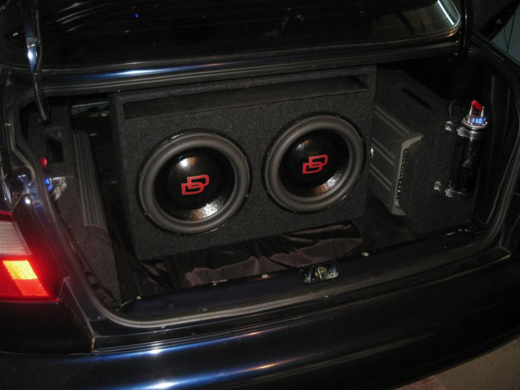

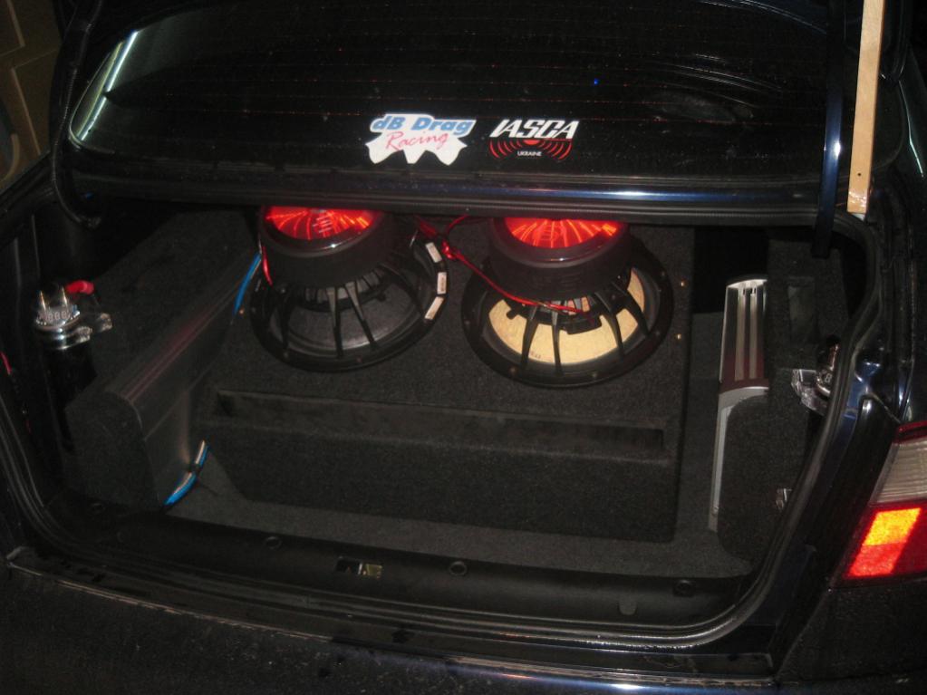

Решил я выложить свою инсталляцию которую сделал в этом году......
Машина делалась прежде-всего для себя (безопасность и рюшки) и с возможностью участия в соревнованиях (в осномном драгг - стритовые классы.)
*ГУ - Pioneer DEH-P88RS-2
*Фронт - в процессе переделки (пока секрет!!! расскажу чуть посже когда определюсь). НО пока Infinity KAPPA 65.9CS - 1 комплект.
*Фронтальный усь - 2 шт DD C3b (поканально на фронт)

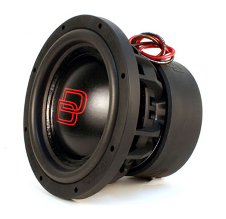

*Сабы - 2х12 DD 3512 с катухами 2х2

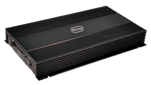

*Усь на саб - DD M4a
*Сила - 5 шт. КГ50 + 1 шт. Stinger HPM 1/0Ga (3 плюса и 2 минуса + кузов)
*Тыл - ниочем!!!!
PS.... так как инстталл еще идет, сюда же буды выкладывать концепций и идей всего что будет.....

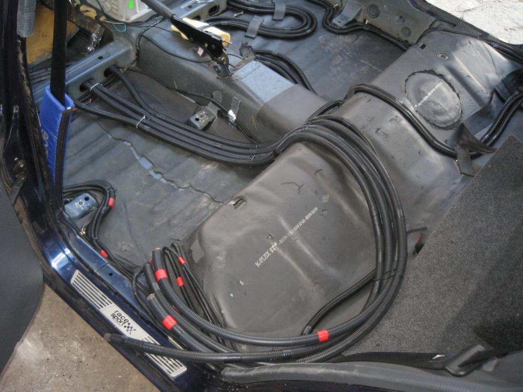

Продолжаем...... Сдесь несколько фоток с прошлого инсталла который был частично использован в новом. Но багажное отделение было полностью переделано....
Раздел с шумоизоляцией авто я полностью пропускаю т.к. нет ни одной фотки..... Звыняйте уж....
На последней фото проводка для новой инсталяции .

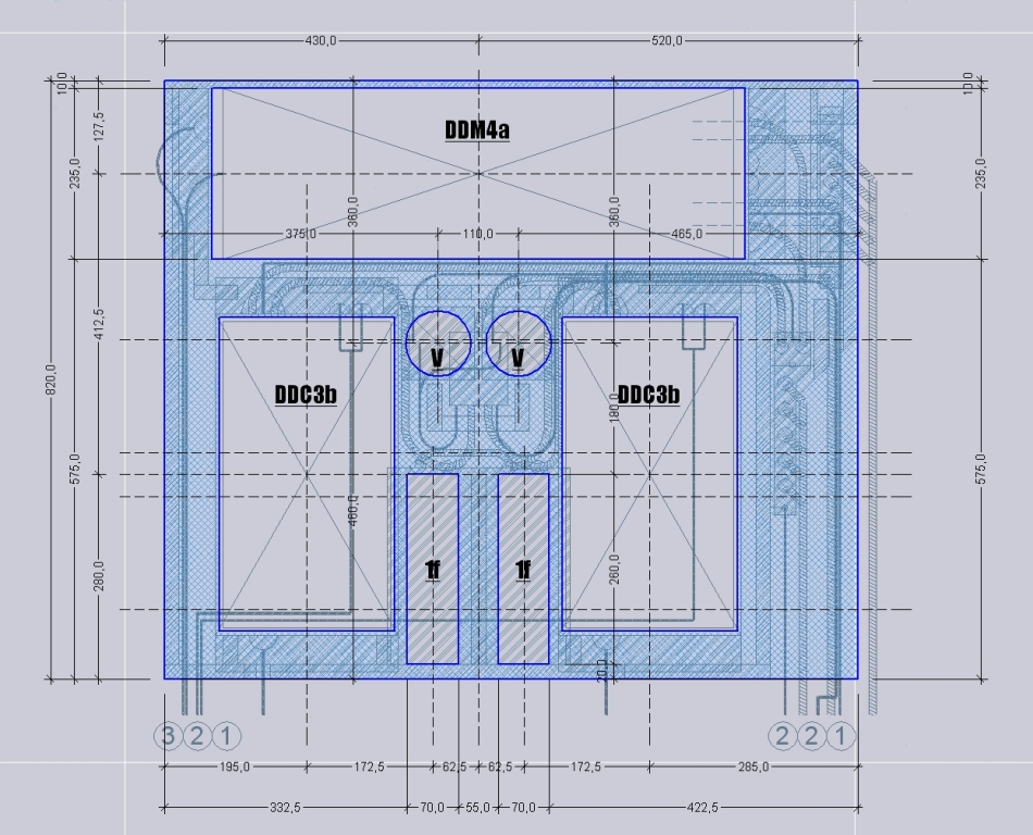

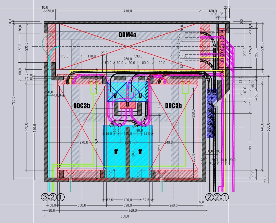

Потом к делу был подлючен компьютер и в итоге получились вот такие схемы фальшпола...
1 схема - расположение (на ней понятно наверное одному мне)
2 схема - верхняя крышка
3 схема - нижняя рама на которой все это дело крепится и не опирается на запаску....

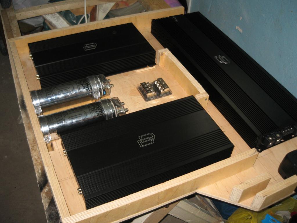

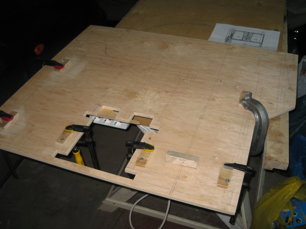

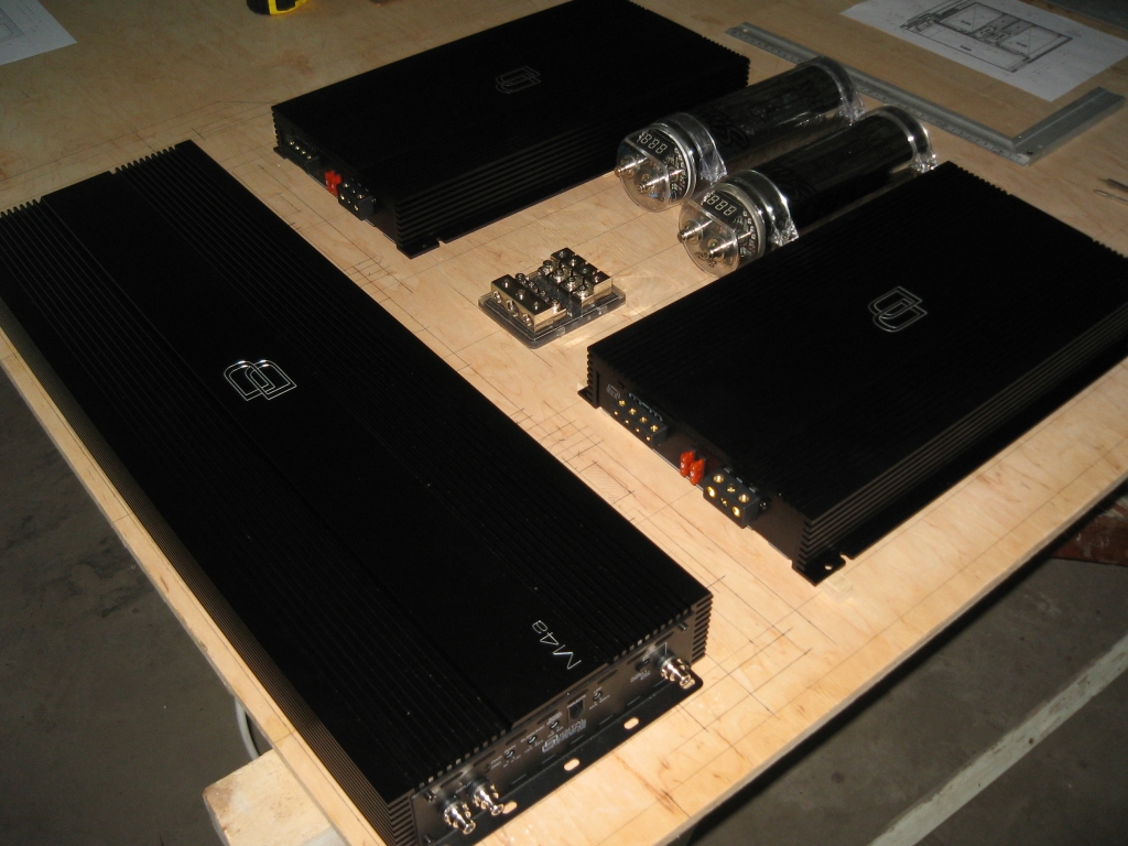

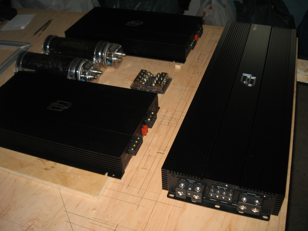

Разметка, компановка элементов и последняя примерка.
ID:	11480   Нажмите на изображение для увеличения

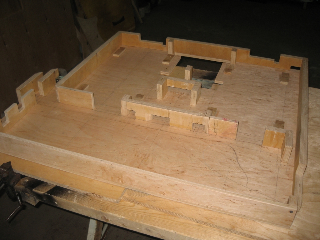

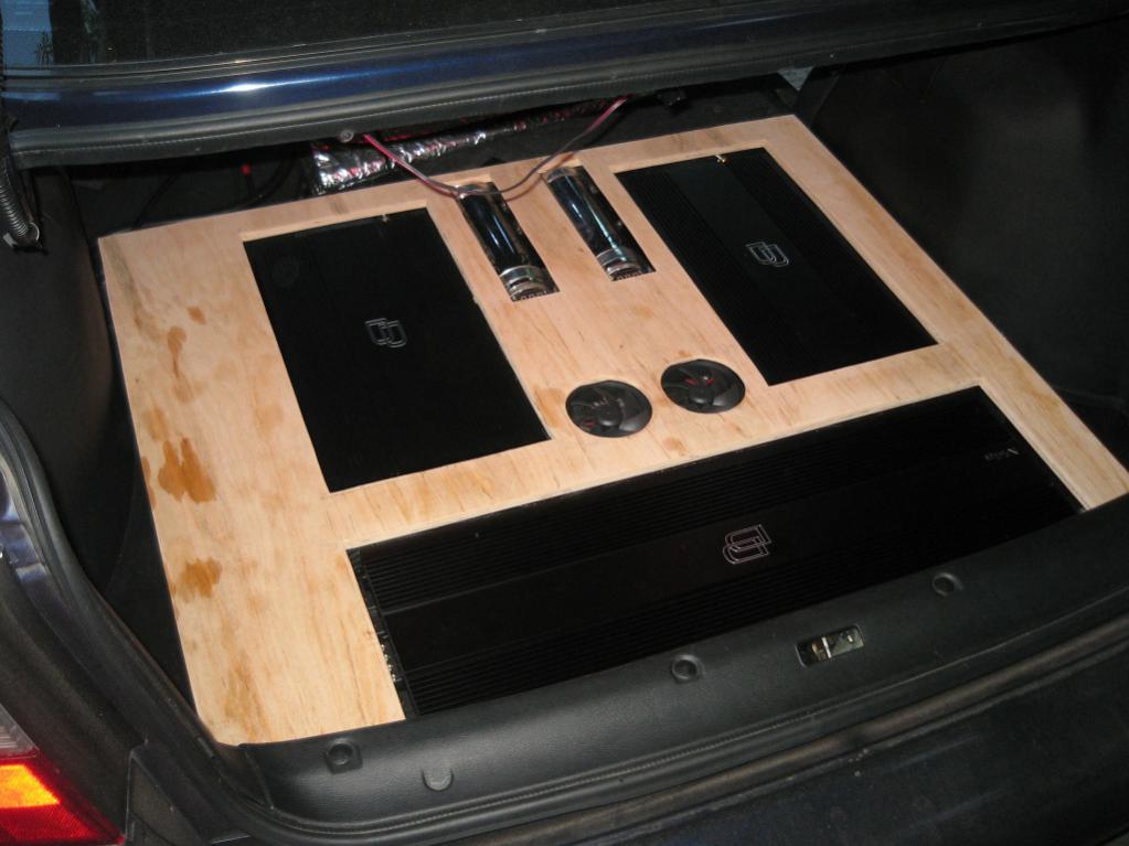

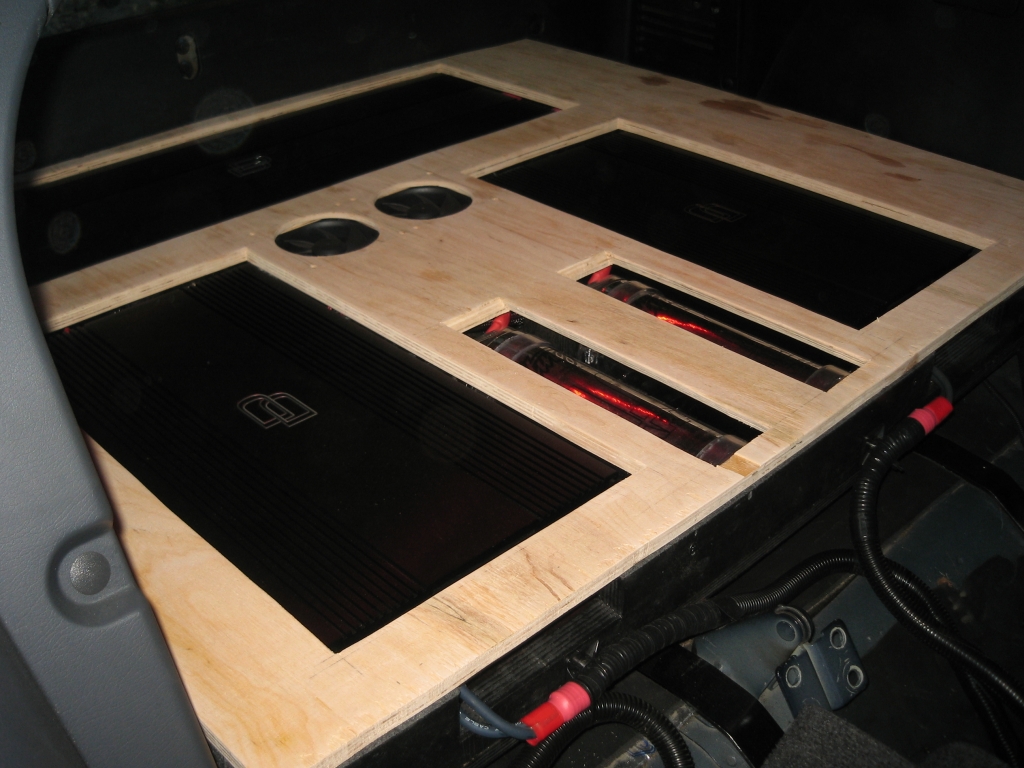

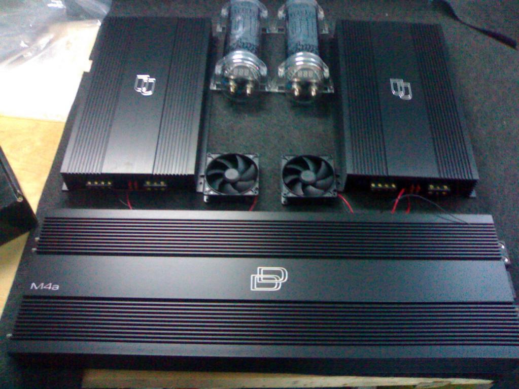

По умолчанию Re: Lanos Sedan II

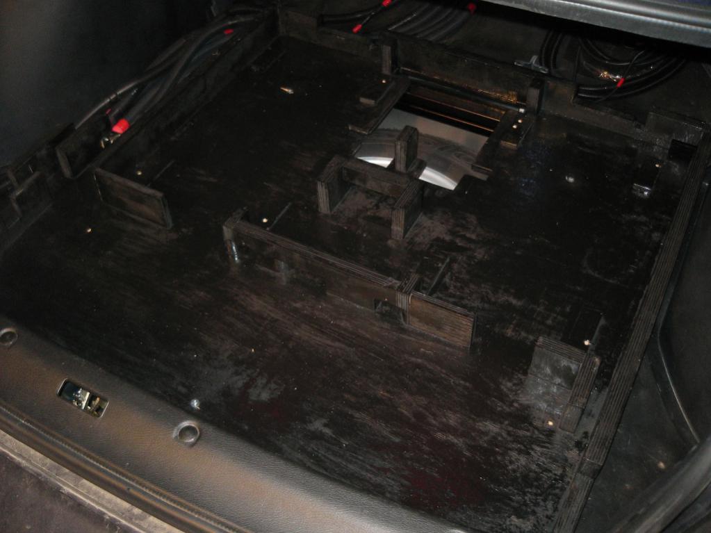

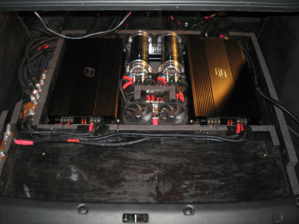

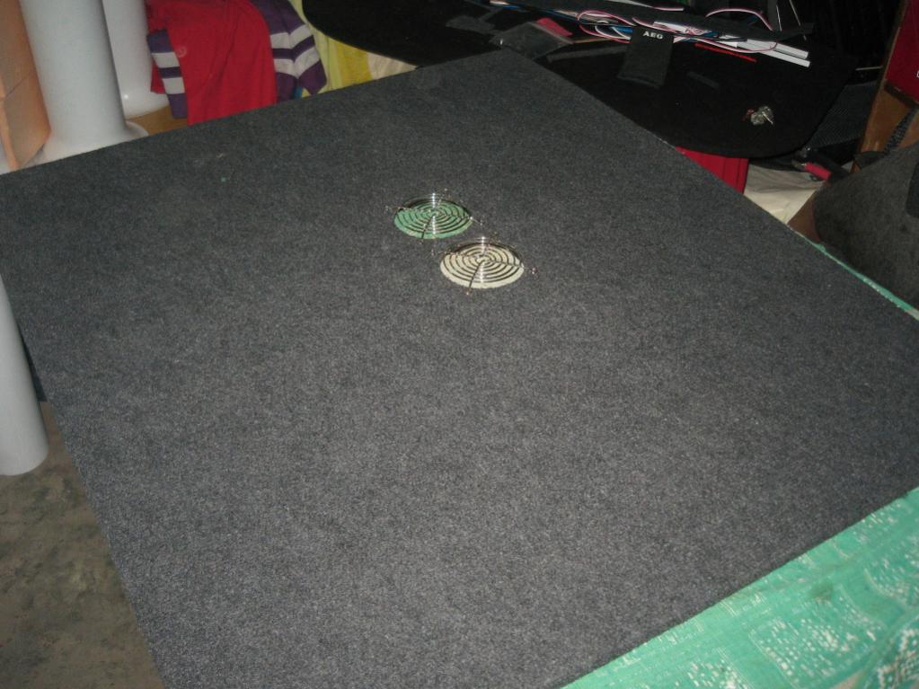

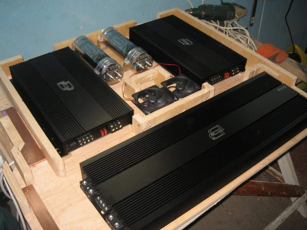

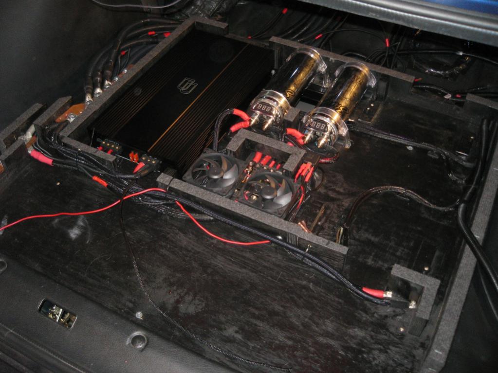

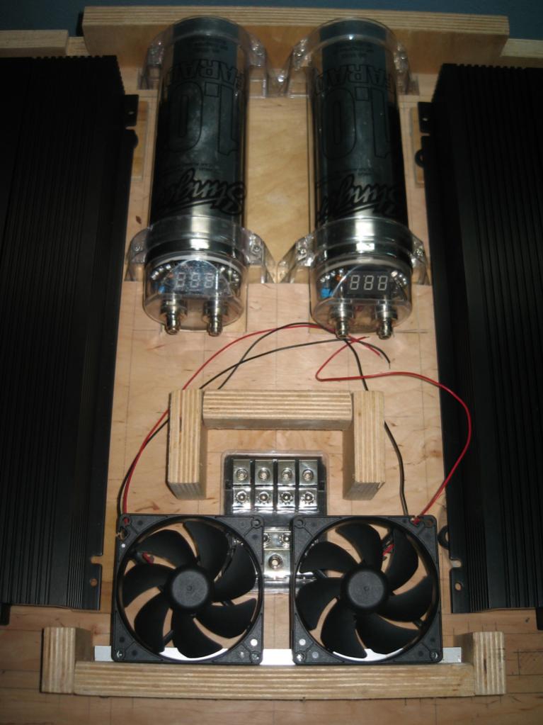

Пришлось вырезать в дне отверстия для 2х кондеров (хотелось что-бы что-то маргало) и что-бы они не выступали над плоскостью усилителей а были с ними в одной плоскости....
C3b были подняты на подставочи для того что-бы сравнятся с М4а.
Потоп установленны были ребра жесткости... (иногда картошка обязывает)
Установлен дистрибьютор и нашли место свое вентиляторы которые будут вентилировать практически замкнутый отсек фальшпола....
На последней фотке - все ребра на своем месте... - окончательный вид.

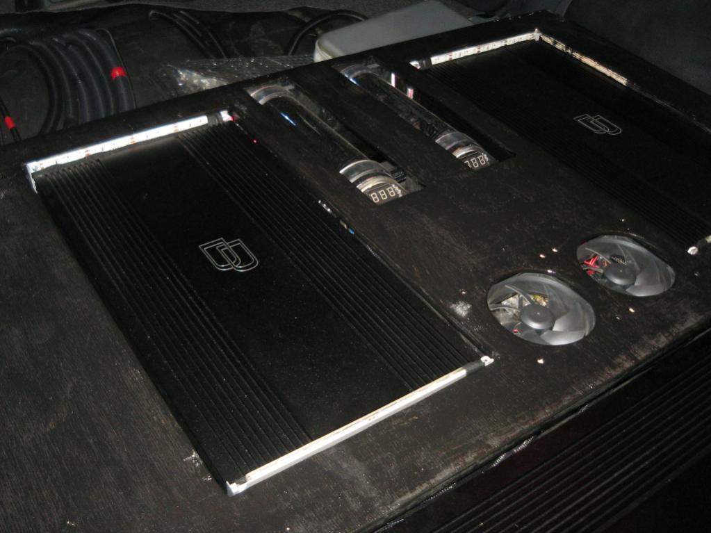

Старый 15.10.2011, 17:38   #7
MAXIMUM
Аватар для MAXIMUM
Регистрация: 27.05.2008
Возраст: 49
Сообщений: 713
Вы сказали Спасибо: 41
Репутация: 227

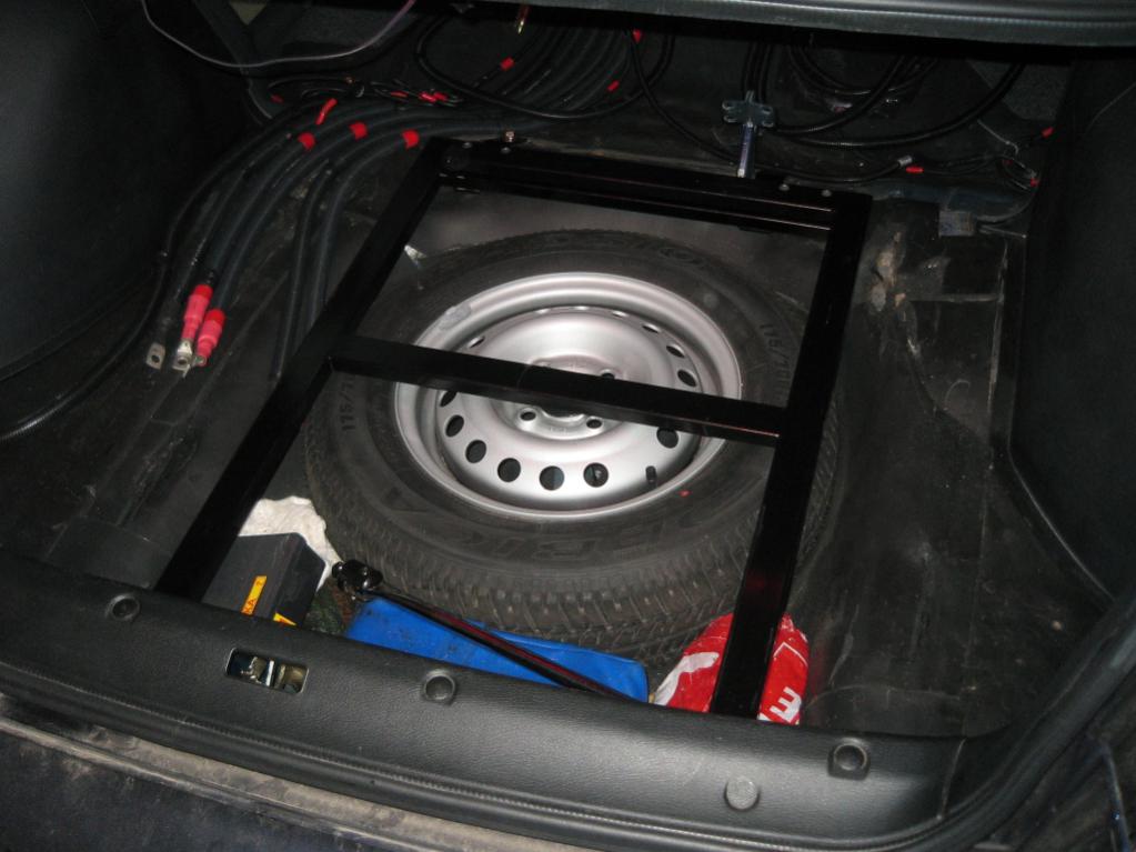

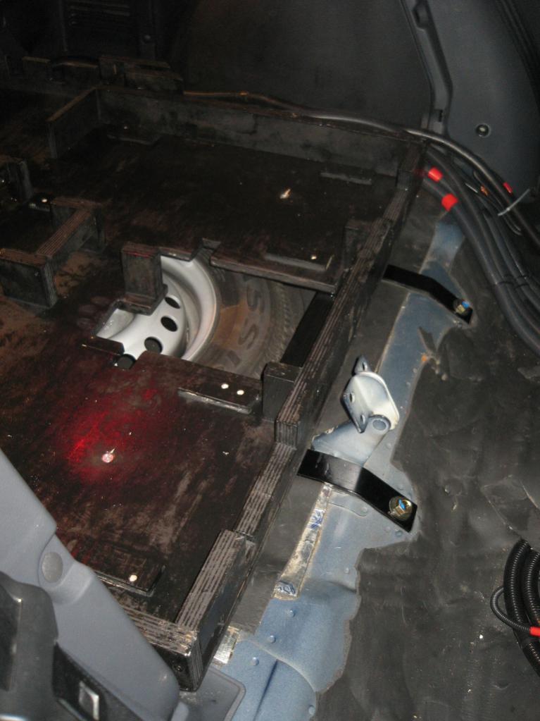

Установка металлической рамы, и ее крепление к кузову. Были использованы отверстия для задних ремней безопасности.

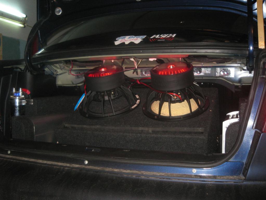

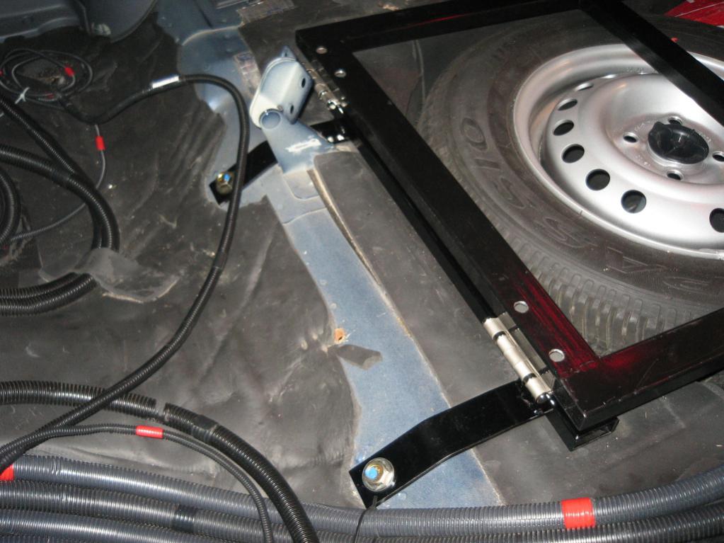

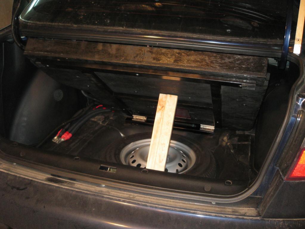

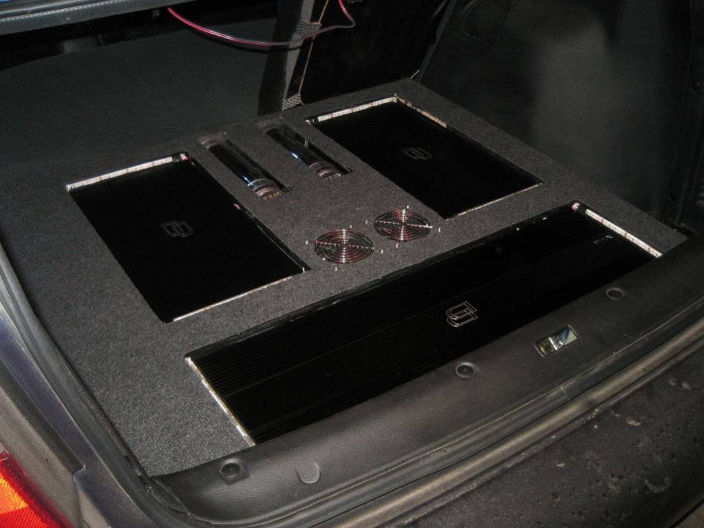

Установка фальшпола в проектное положение...
На последней показано открывание для доступа к запаске и т.п.....

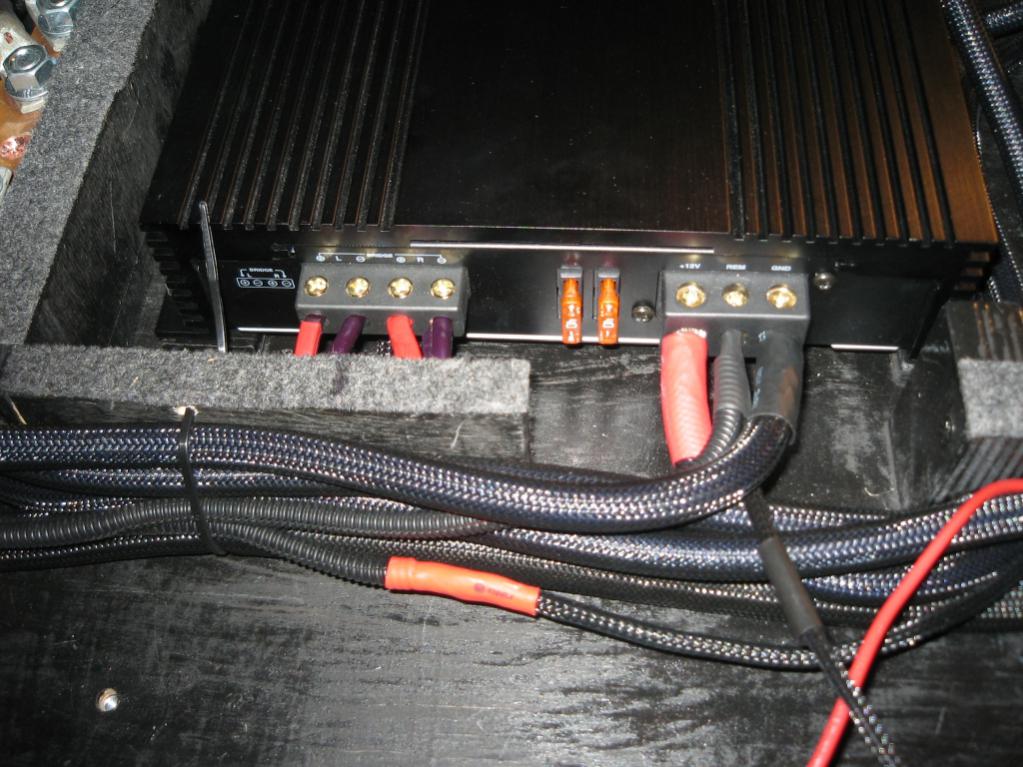

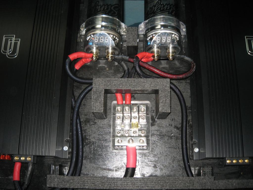

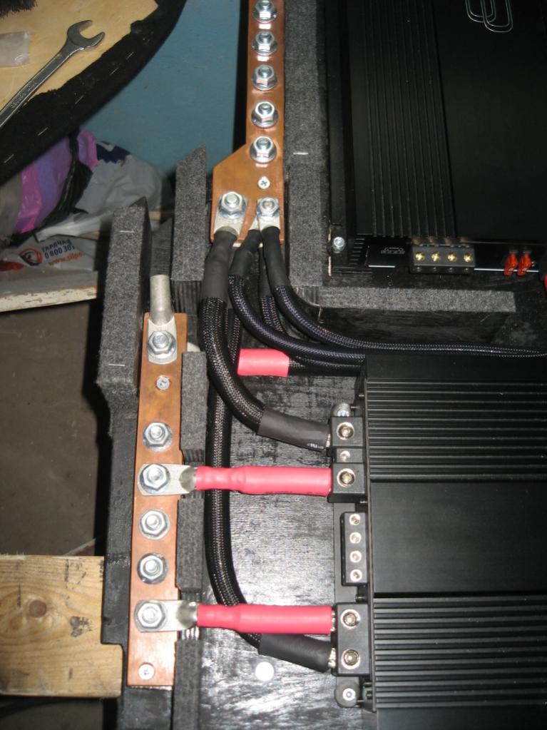

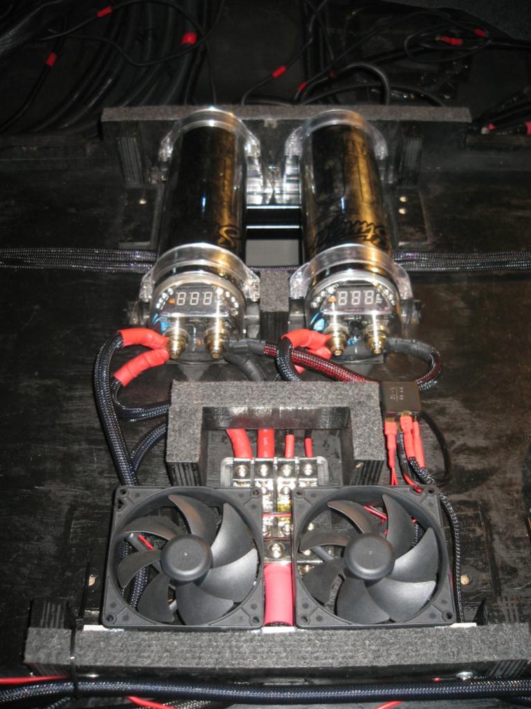

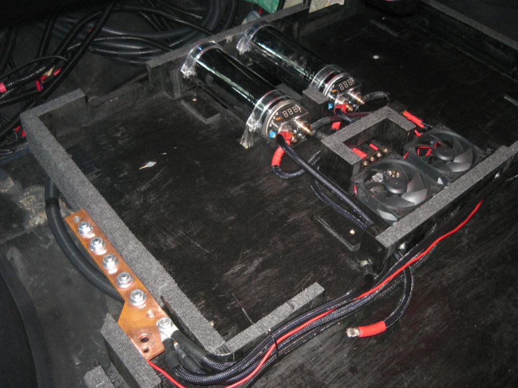

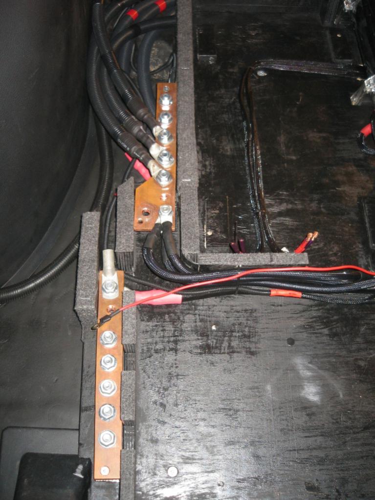

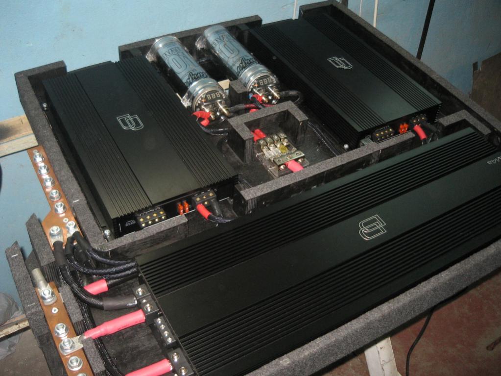

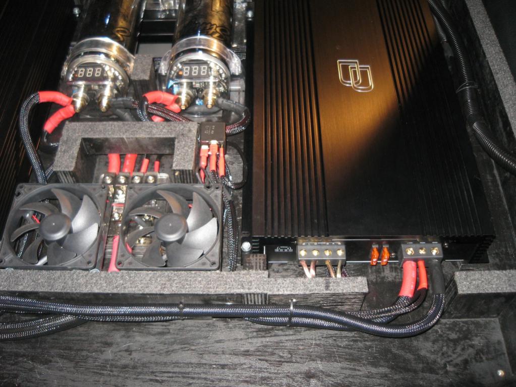

Коммутация и организация питания системы с учетокм её развитие на будушее (а вдруг!!!!!)

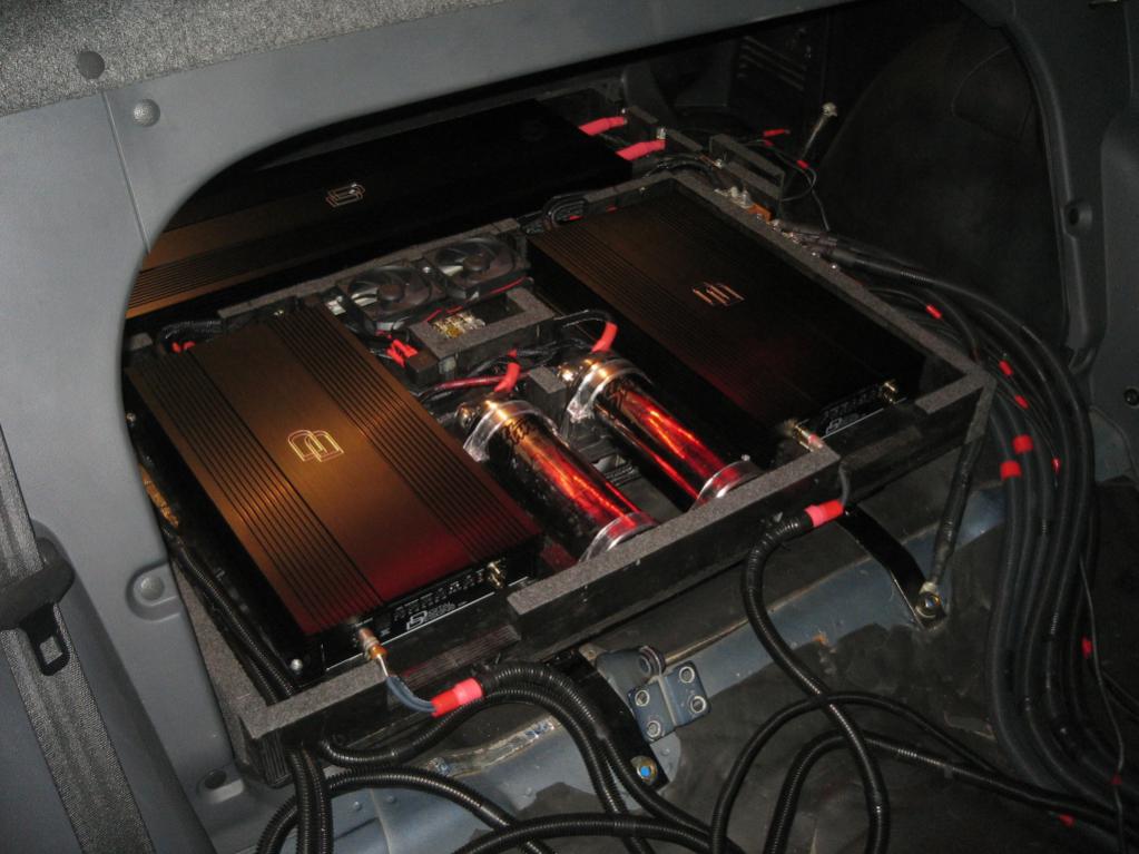

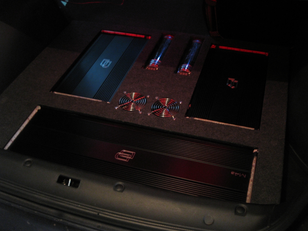

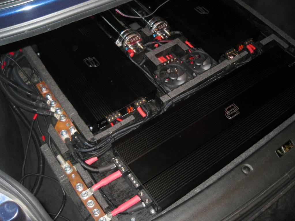

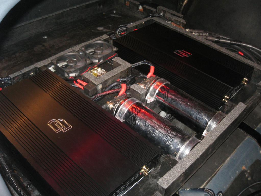

Установка усилителей.
На последней фото вид из салона...
ID:	11508   Нажмите на изображение для увеличения

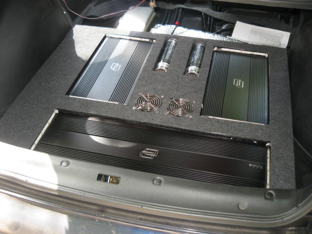

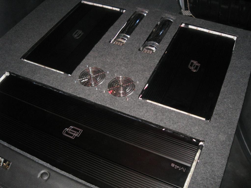

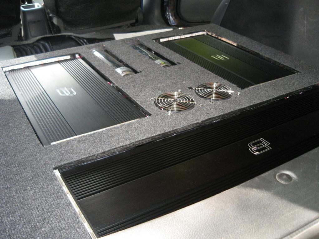

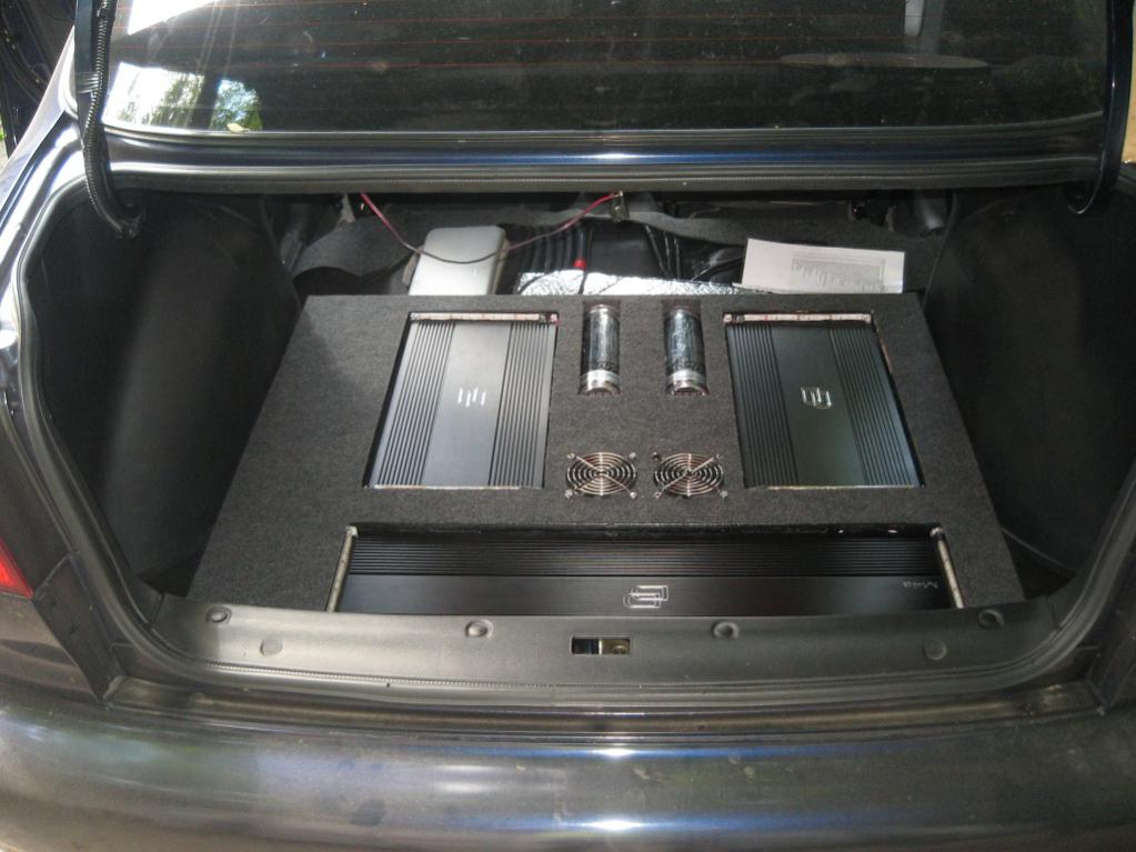

Примерка крышки фальшпола....
ID:	11513   Нажмите на изображение для увеличения

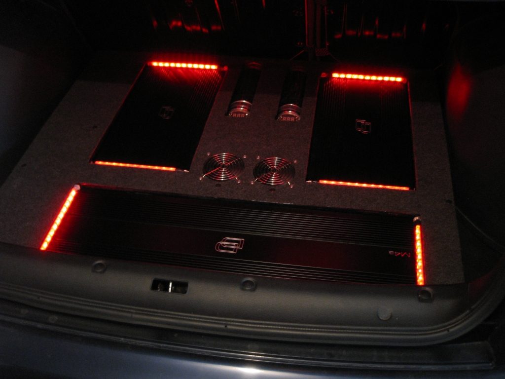

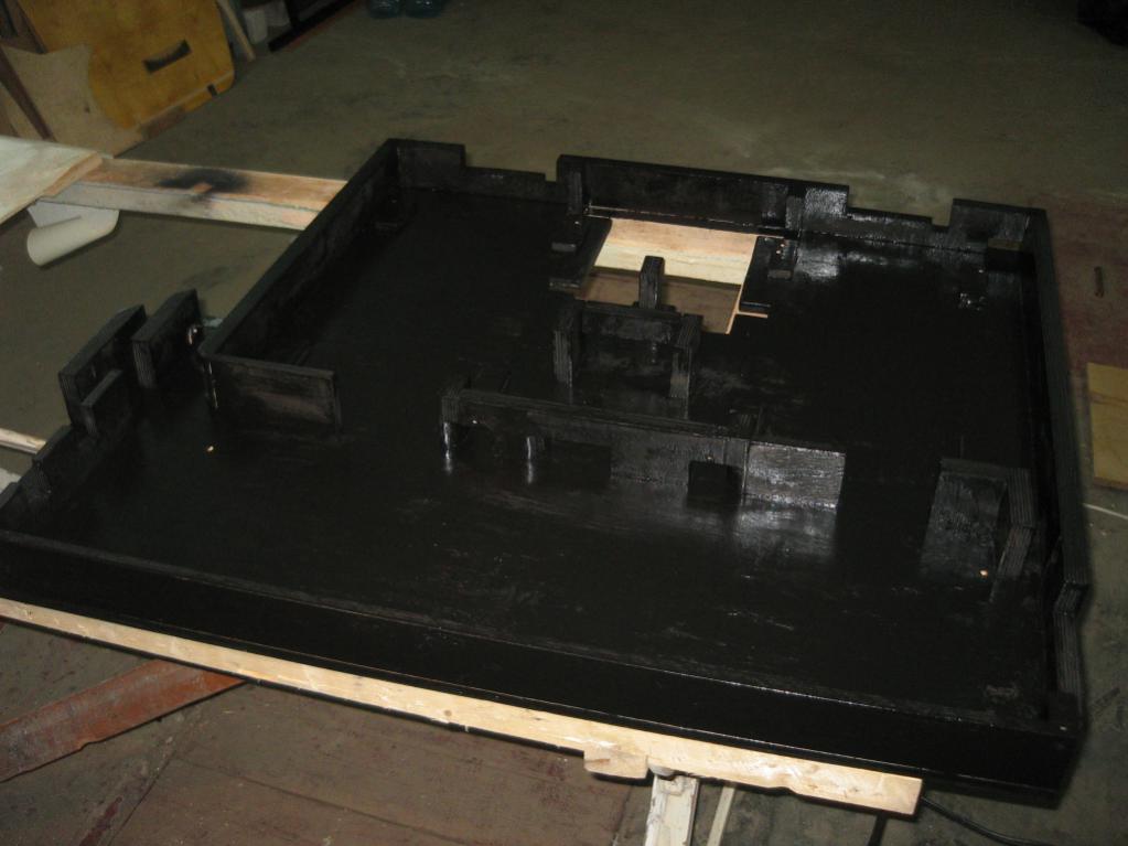

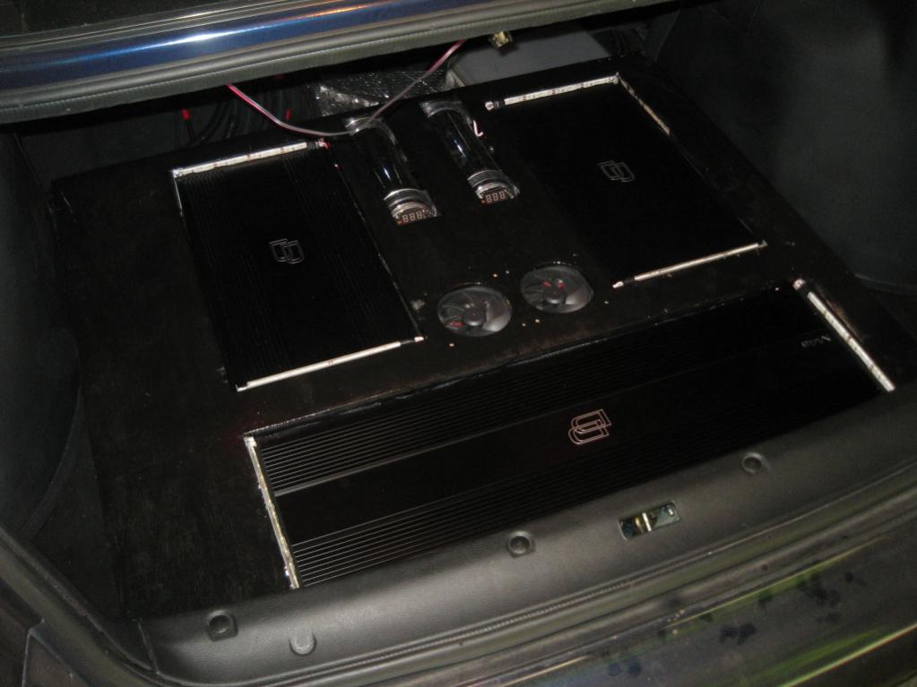

Покраска и установка подсветки которая закоммутирована на открывание багажника и продублирована отдельной кнопкой.

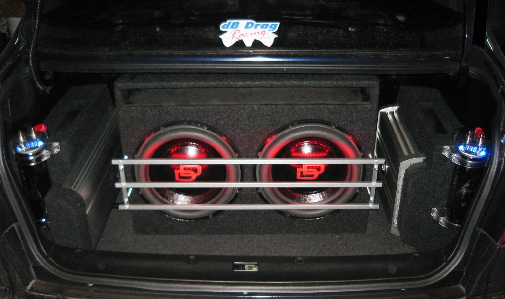

Игорёк, теперь без вариков езжай на финал еммы и покажи всем!!!!
на ДбДраге система валит отлично, теперь нужно столько же и на емме!!!!!

Фоты уже с отделанным полом..
На последней с подсветкой....
Да кстати... в отверстия будут вставлятся стекла - пока еще не знаю какие, но скорей всего оргстекло 8-ка, с гравировкой или рисунком что-бы скрыть перевернутый значек DD на моноблоке....
