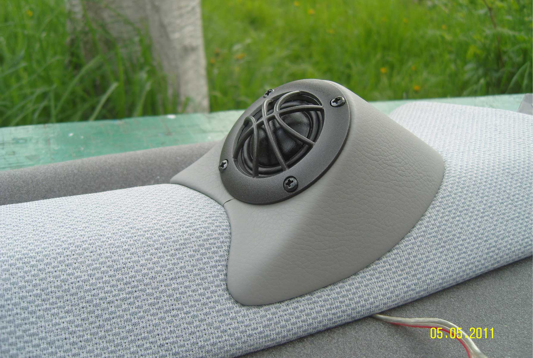

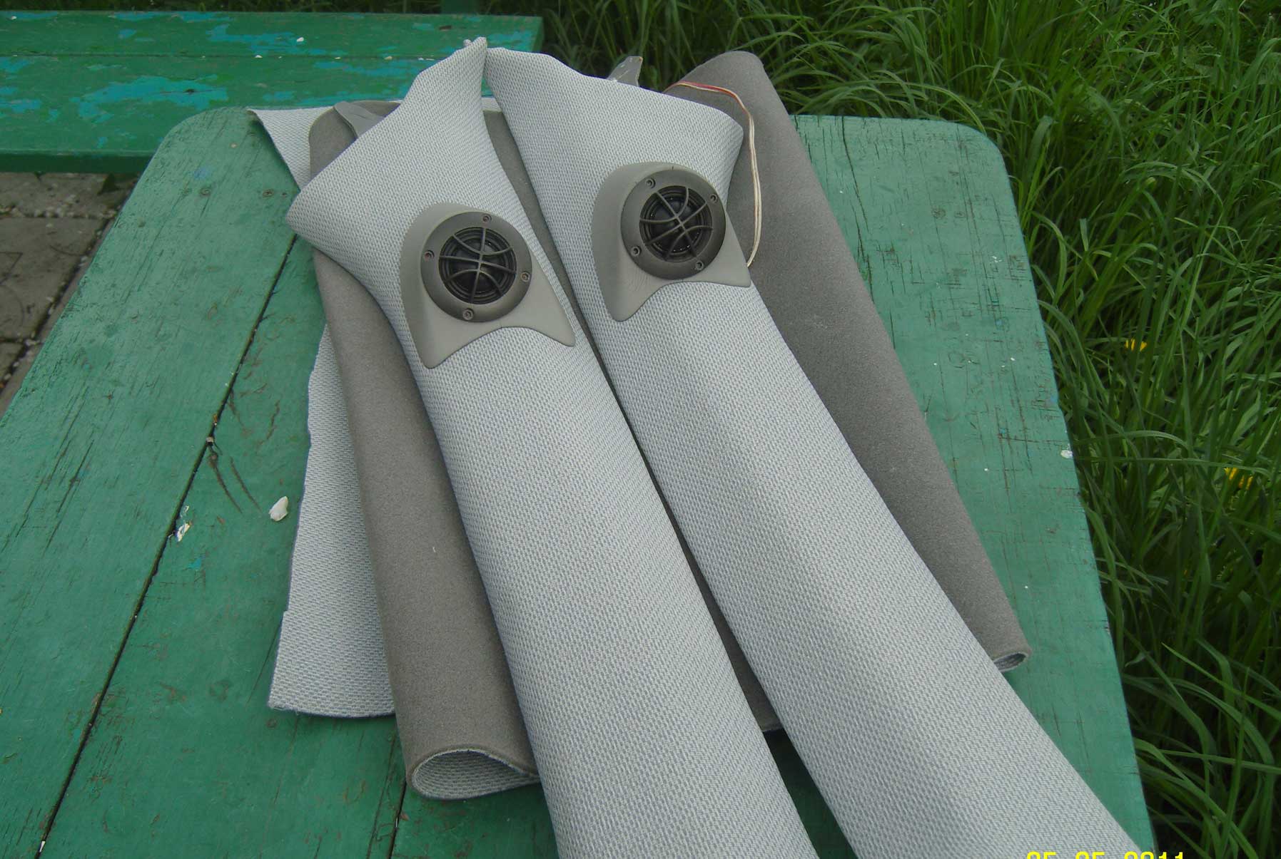

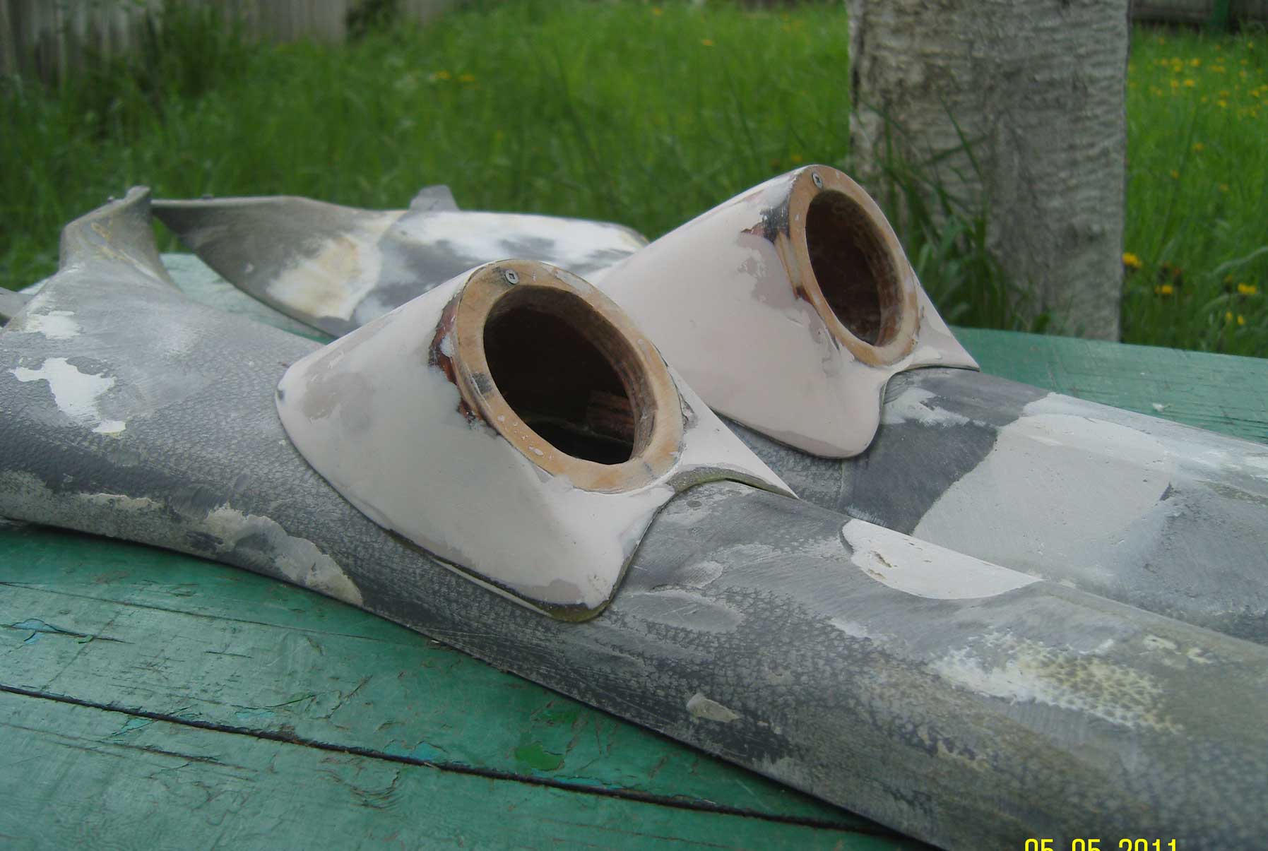

У меня уже пятая версия стоек за последние два года. Поэтому я и не обтягиваю, а просто крашу.
Я тоже пришел к мнению, что нет особого смысла делать подиум "раз и навсегда"
Рано или поздно что-то перестанет устраивать ,по-любому захочется поменять, или сам твитер, или направленность,или еще что нибудь. Иначе, у больных нашей автозвуковой "болезнью" вряд-ли бывает
Мои стойки тоже пережили наверно пятый , или шестой комплект твитеров,и
в "голом" виде выглядят как из под бомбежки Поэтому в последней версии (пока)
подиумы делал накладными. То есть при надобности их можно отвинтить от стойки и прицепить другие, а можно и вернуть обратно. Обтягивается, или красится только подиум , стойку , пока она не изувечена можно не трогать. Почему-то таким упрощенным способом редко пользуются.
