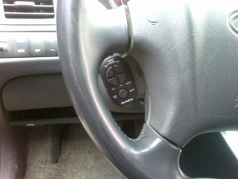

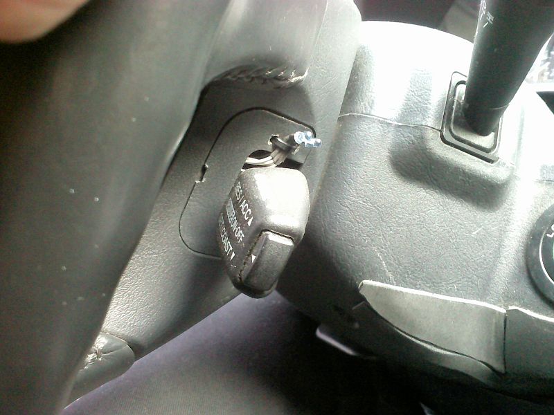

Я сделал так. Пульт пришлось повесить слева, светодиоды выпаял и (через баранку под подушкой) вывел справа. Дешево и сердито.

Вариант хороший, но для этого нужно найти альповский пульт для руля, а я такого что-то не стречал. Но пульт на руле не только бережет кнопки от затирания, но хозяина от руления не отвлекает, очень удобно. У меня что-то пободное было когда ГУ была Клара...
китайцы думают о нас
http://www.avtozvuk.ua/info.php?id=10794

Там ещё "Волуме" на обратной стороне есть Почти клон пионэровского

и как, достаёт до альпайна?
просто наподобие пробовал, и нифига. Потому, что у альпа приёмник сигнала находиться не слева, а справа. И поэтому действует данная фитча только в лоб перед самим аппаратом. С положения "на руле" не достаёт (не говорю уже при повороте руля...)

Чтобы доставало, пришлось светодиоды закрепить таким корявым образом. Изначально для них предназначались те две дырочки (через которые теперь прошла стяжка), но из дырочек доставать не хотело. У мну 105-й альп. Не обращал внимания где у него ик-приемник.
