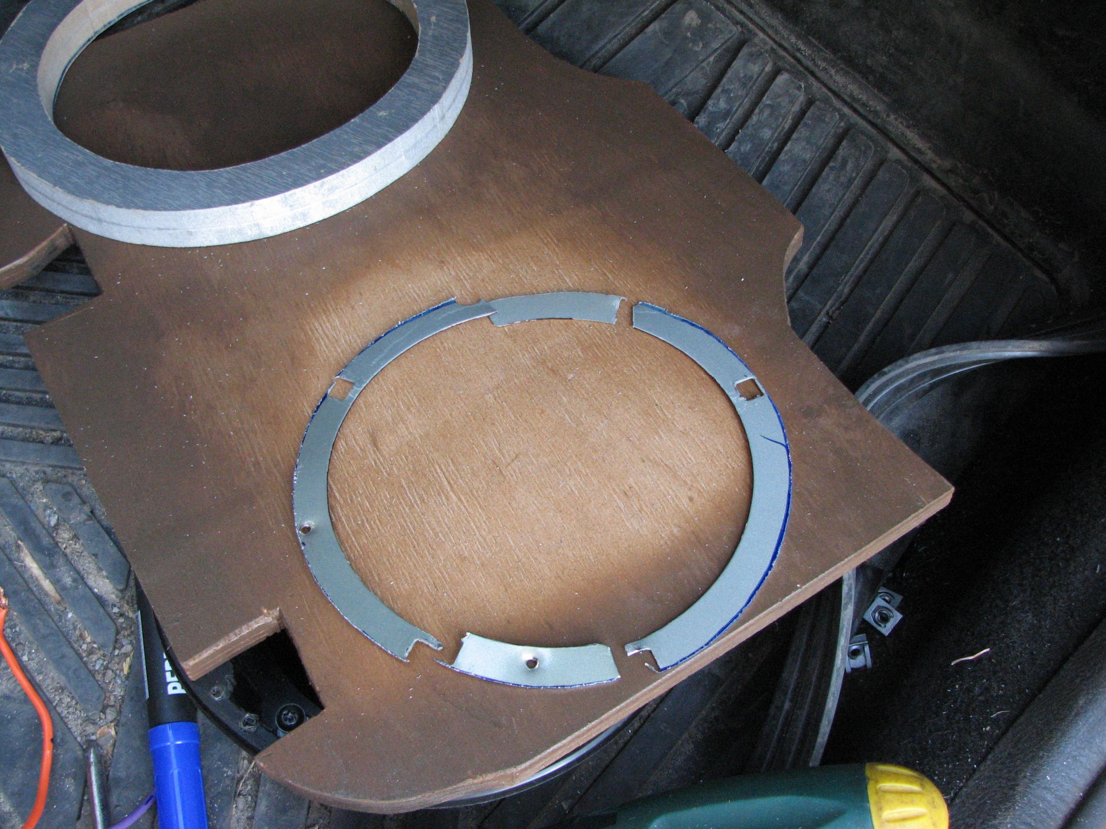

Вобщем немного решил поэксперименторовать... Убрал подиумы. В дверях динамик прикручен через фанерный подиум(сделаный еще год назад) с доворотом вниз! По другому карта не станет(( Фото подиума еще с неподготовлеными дверями, не обращайте внимания, сейчас все по-другому.
Пищалки прикрутил в уголки двери... Крутил, вертел... Кароче мне не нравиться(( Сцены нет! Даже включал моно режим. Сегодня попробую еще один вариант установки пищей. Может в случае поканалки можно было б еще что-то поправить, но так как у меня не поканалка - фигня получаеться.
Думаю что делать с динамиками в дверях и как переделывать подиум, что б как минимум динамик вниз не смотрел и колодца небыло.
Немного слайдов:

"Ступеньки" не должно быть!
http://autozvuk.org/forum2/attachmen...2&d=1408363321
Слишком тонюсенькие проводочки. ИМХО.

Провода стоят уже потолще и другие, к каждому контакту кроса по вилочке и термоусадке нужного цвета)))
На счет ступеньки; железо резать совсем не вариант... А если сгладить ступеньку? Получиться сужение... на сколько это плохо?
Набросал схемку))
Резница во внутренних радиусах колец, примерно 1см.

А почему не вариант резать железо?
Старый 18.08.2014, 15:27   #34
По умолчанию Re: Инстал в народный автомобиль. Дачия Логан.
не понимаю, почему жалеют кусок железа
Старый 18.08.2014, 15:30   #35
neDinamovec
Аватар для neDinamovec
Регистрация: 28.11.2013
Возраст: 34
Сообщений: 236
Репутация: 8
Ладно. У меня рука не поднимется... К кому обратится? Двери дам. Денег дам(немножко). Електролобзик дам!)))
Как вообще люди пилят это железо?

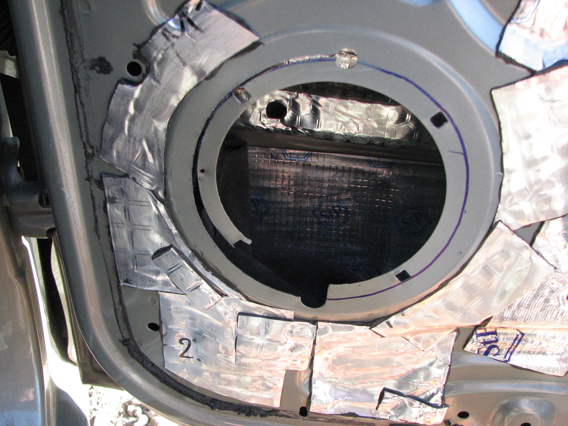

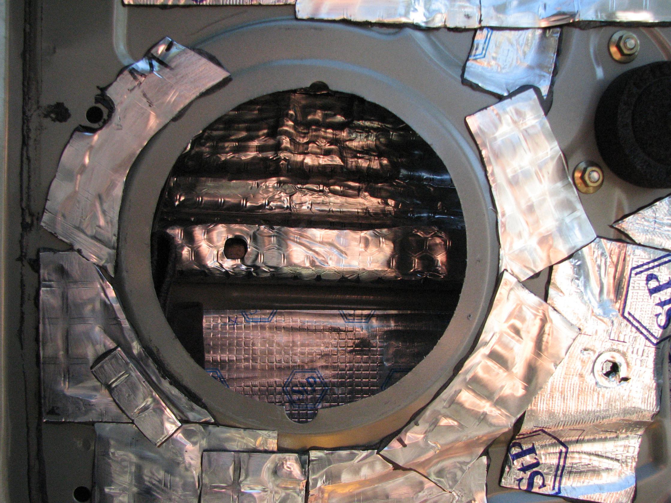

Береш лобзик и пилиш, там ничего военного нету
Старый 18.08.2014, 15:37   #37
либо засверливать тонким сверломи выколупывать, вырезать, потом зачищать.

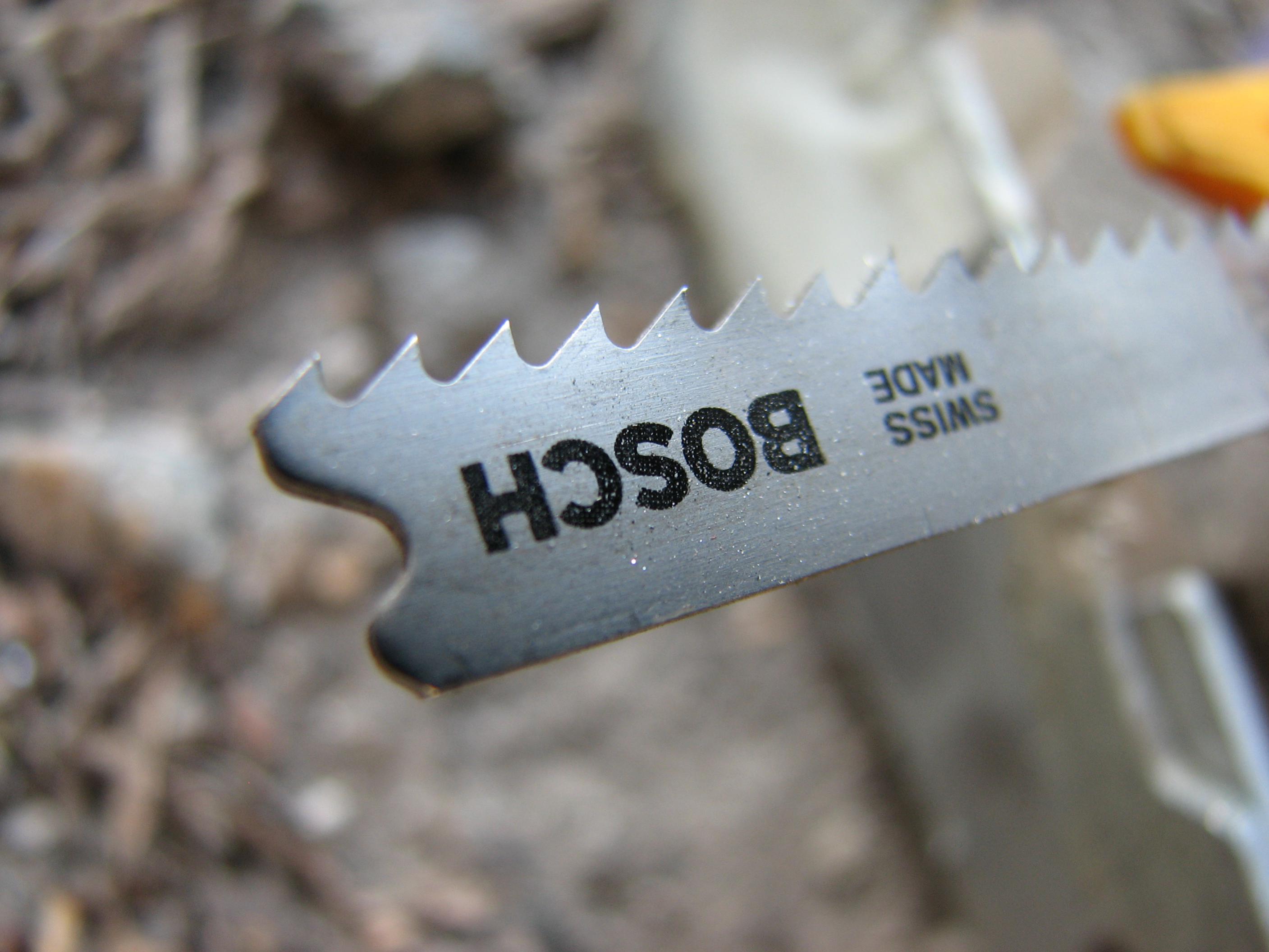

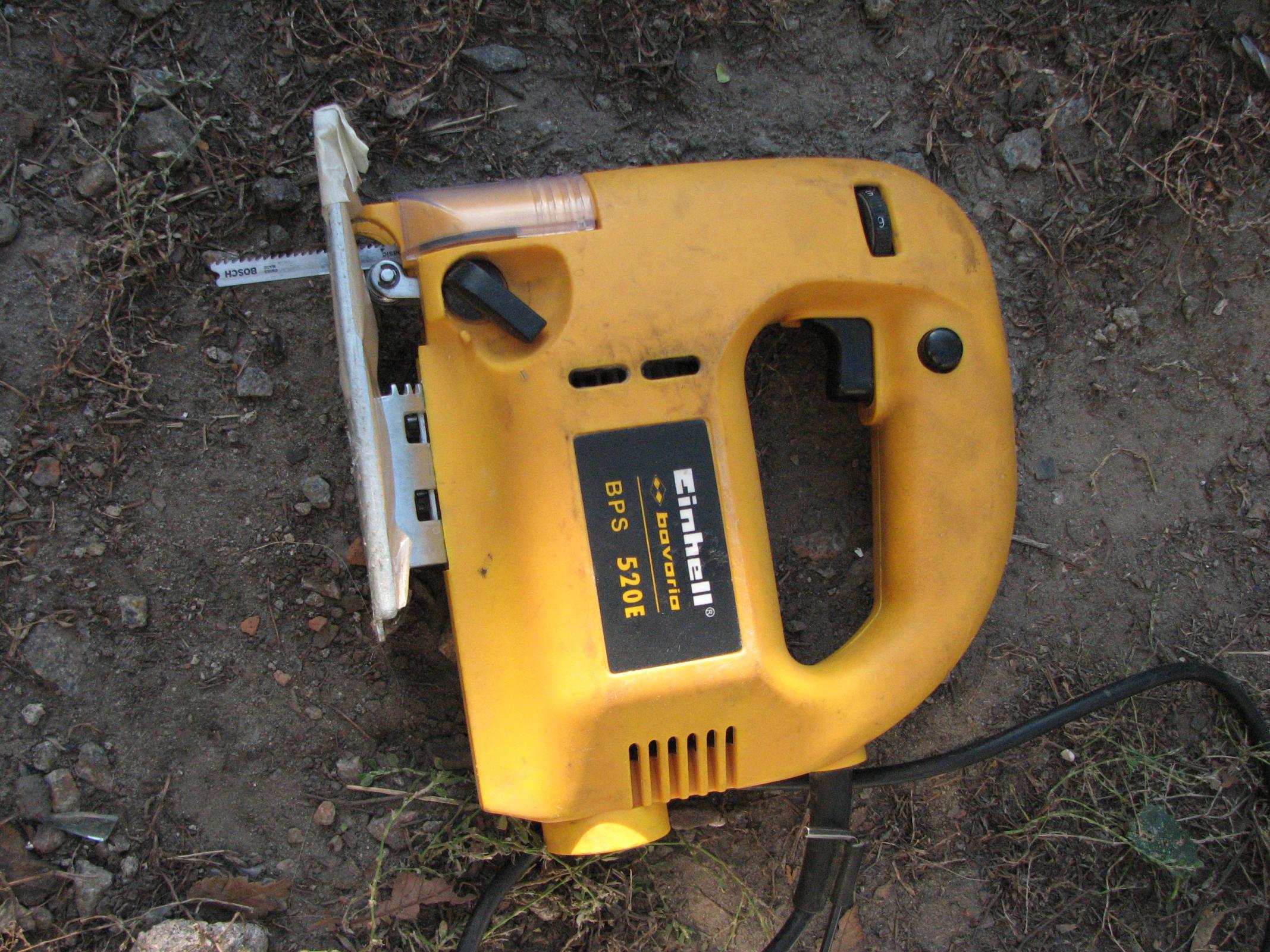

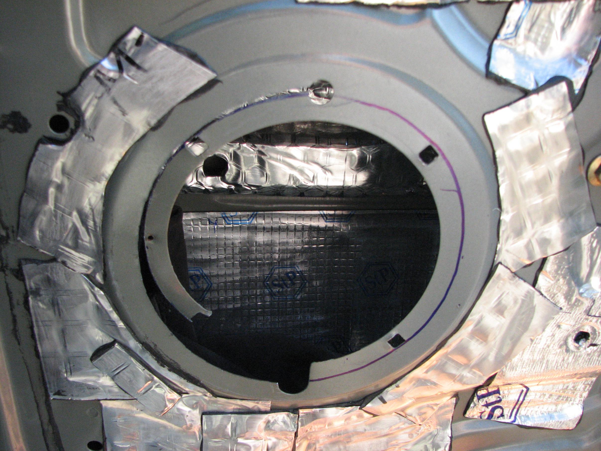

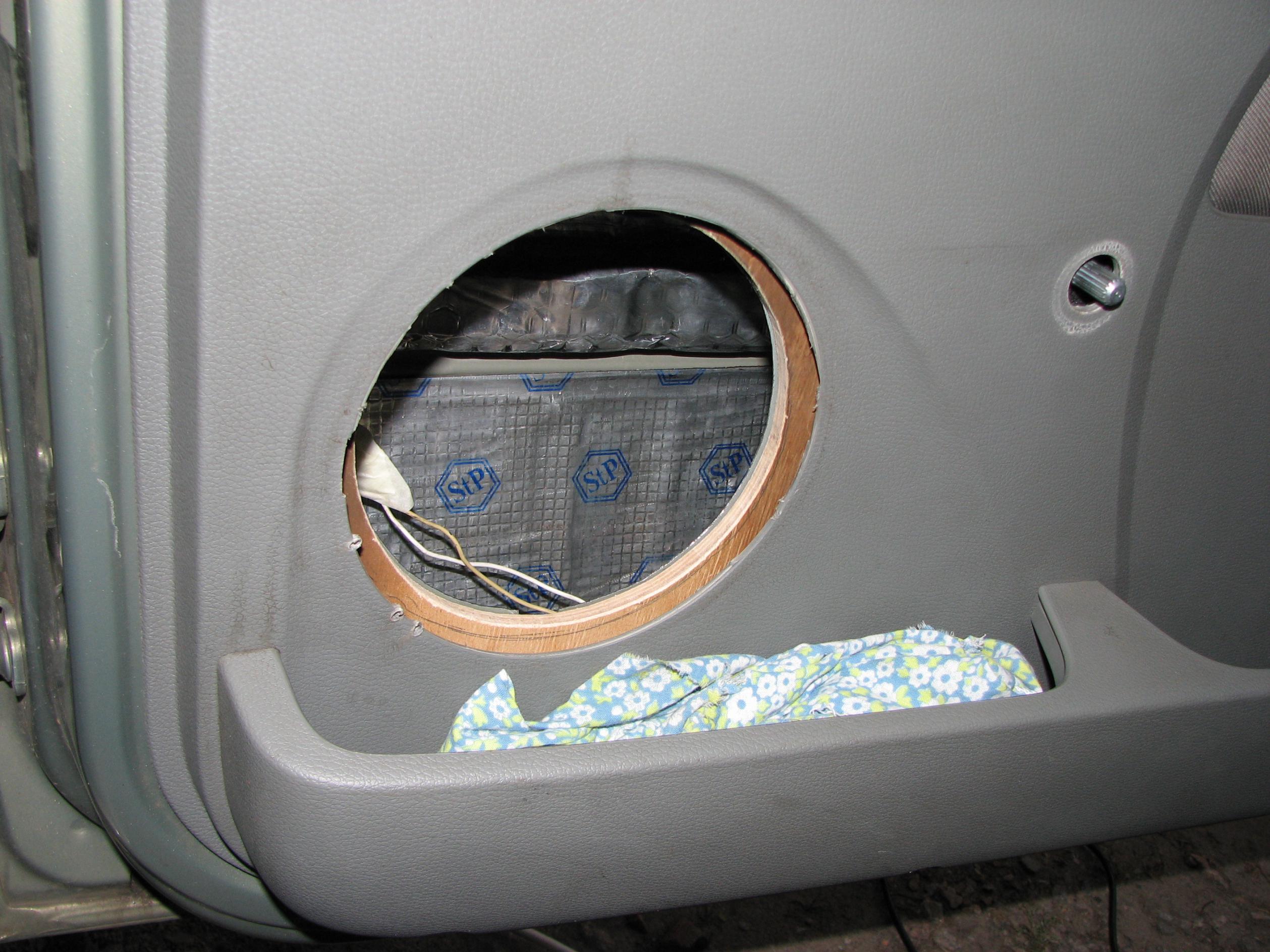

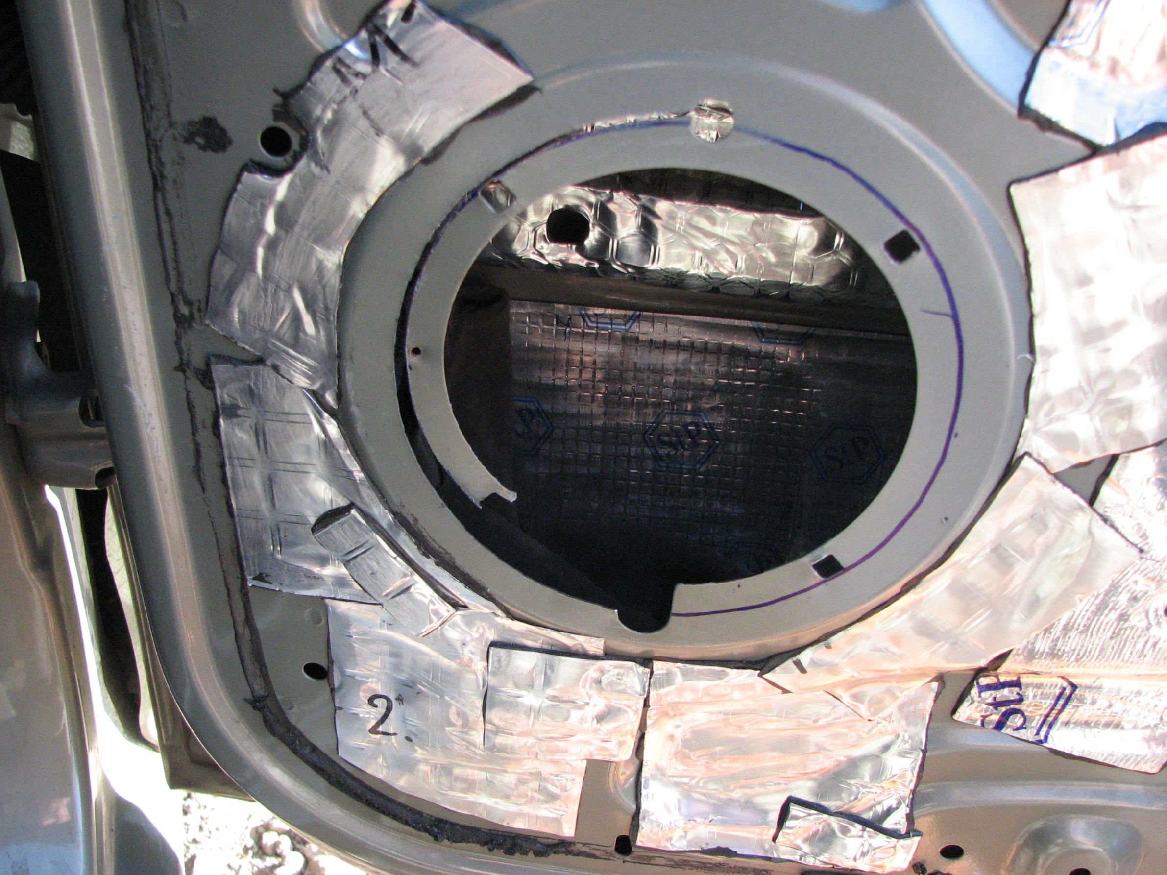

Бери лобзик и режь. Глаза боятся-руки пилят Только не забудь голый металл обработать!

Сообщение от KILAV24 Посмотреть сообщение
Ага! И стружку из двери извлечь
Я у себя задолбался, пока дверь от нее вычистил на мовиль налипла - магнитом или пылесосом не достать... Еле-еле повыметал ее через дренажные отверстия.
Старый 18.08.2014, 16:29   #40
KILAV24
Аватар для KILAV24
Регистрация: 02.12.2009
Сообщений: 62
Репутация: 14
Я внутри двери тряпку большую проложил. После всех манипуляций извлёк 80% стружки. Остальные 20% - помог мощный пылесос
