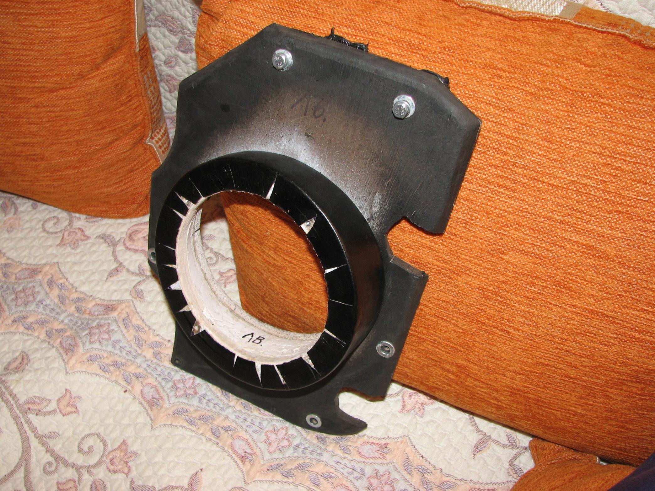

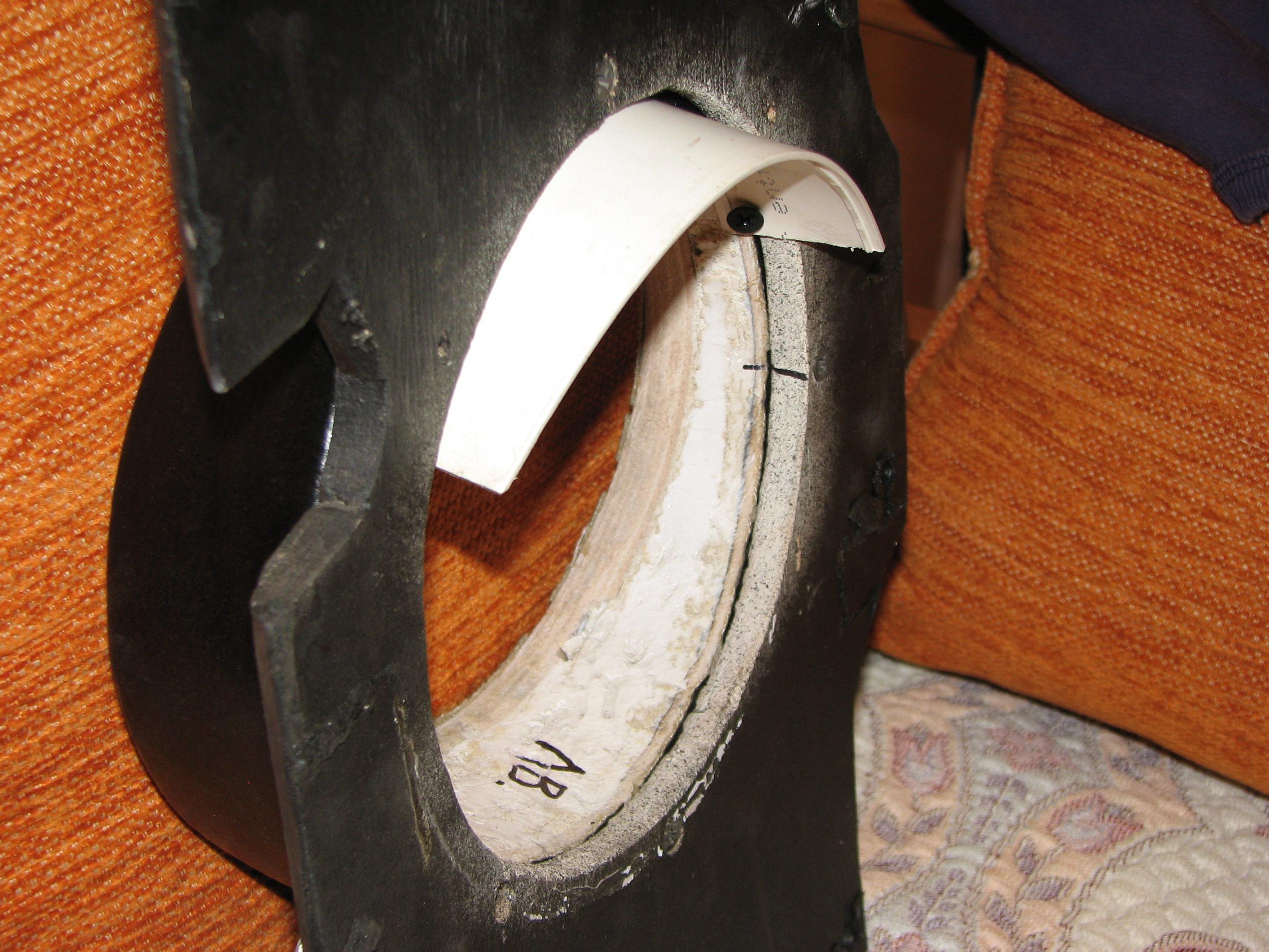

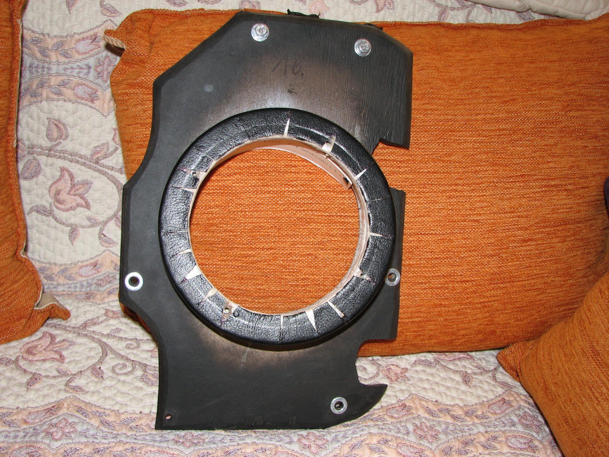

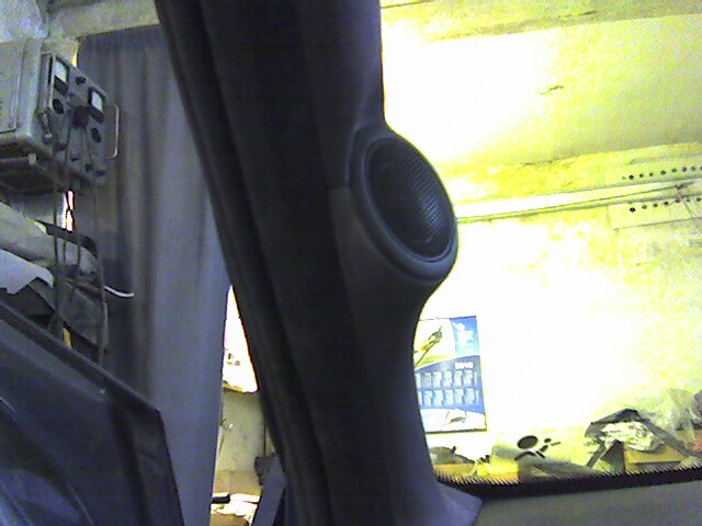

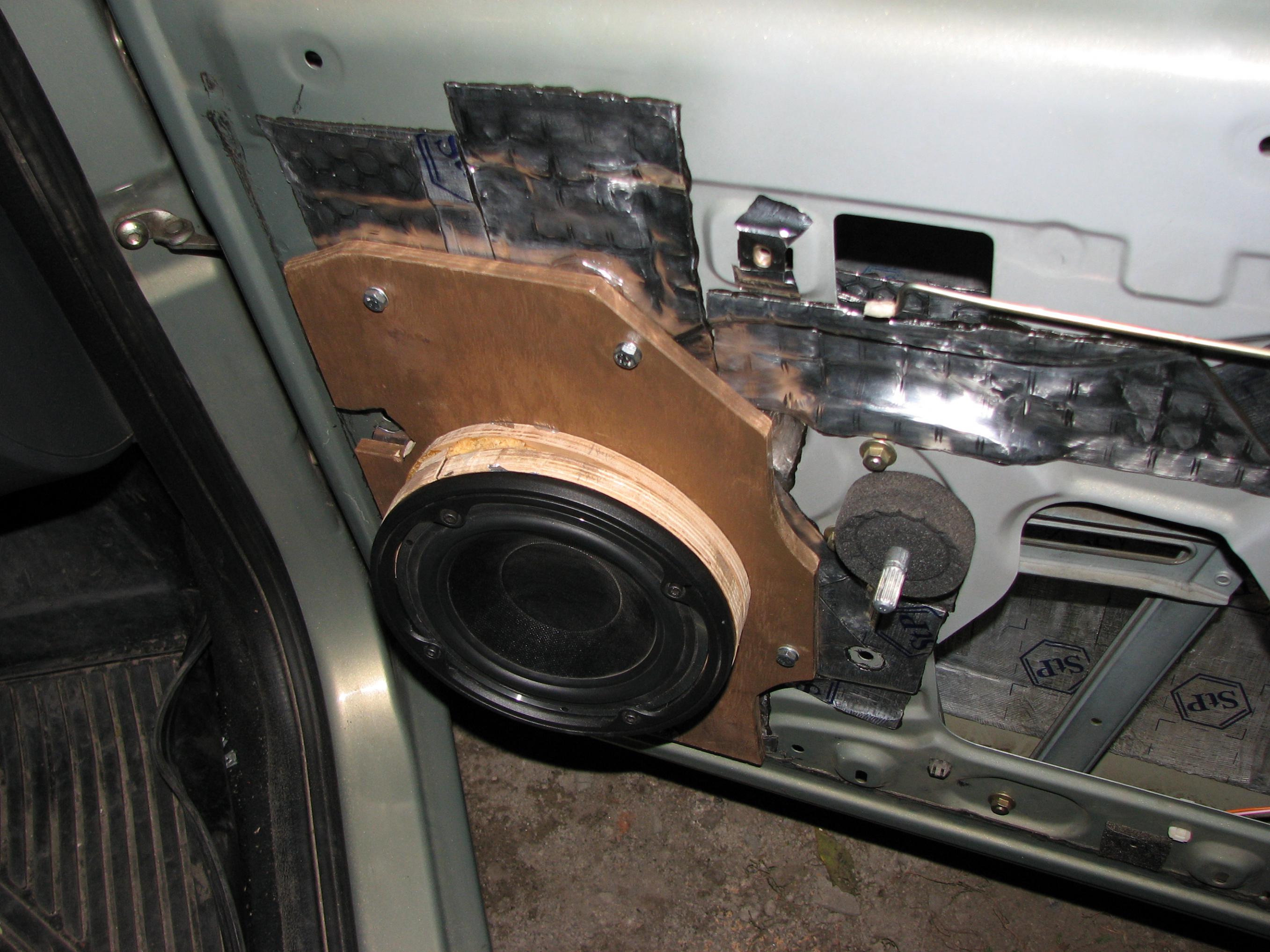

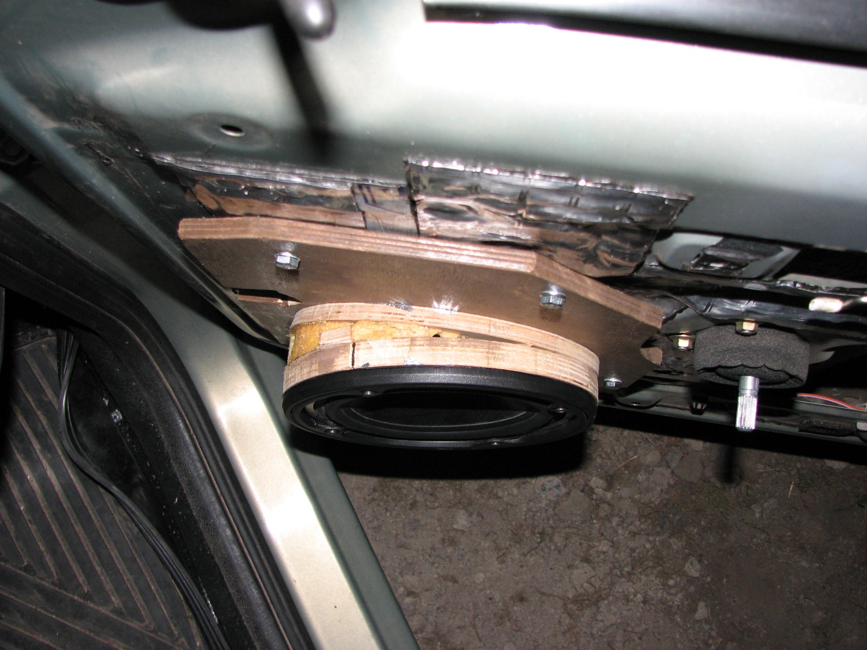

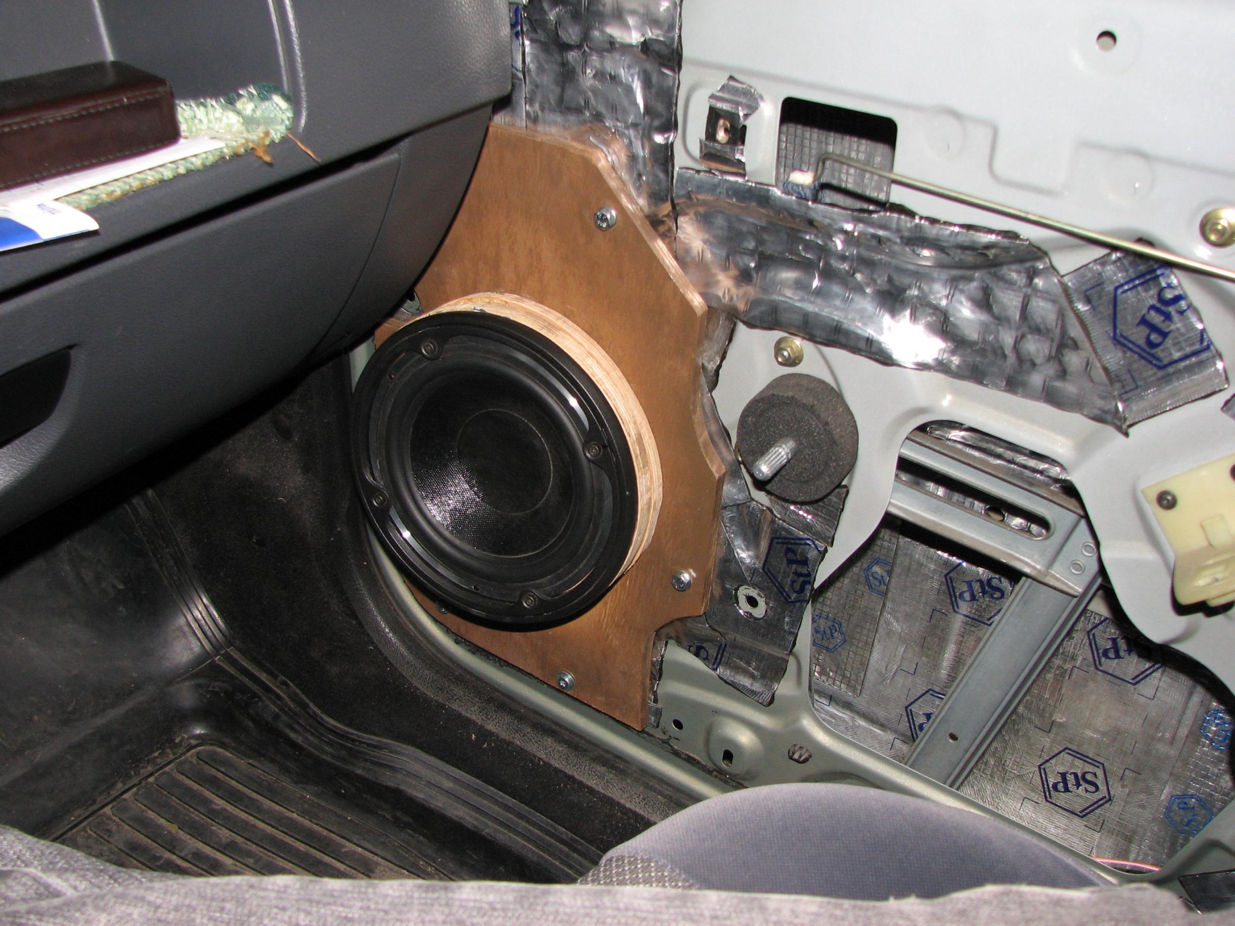

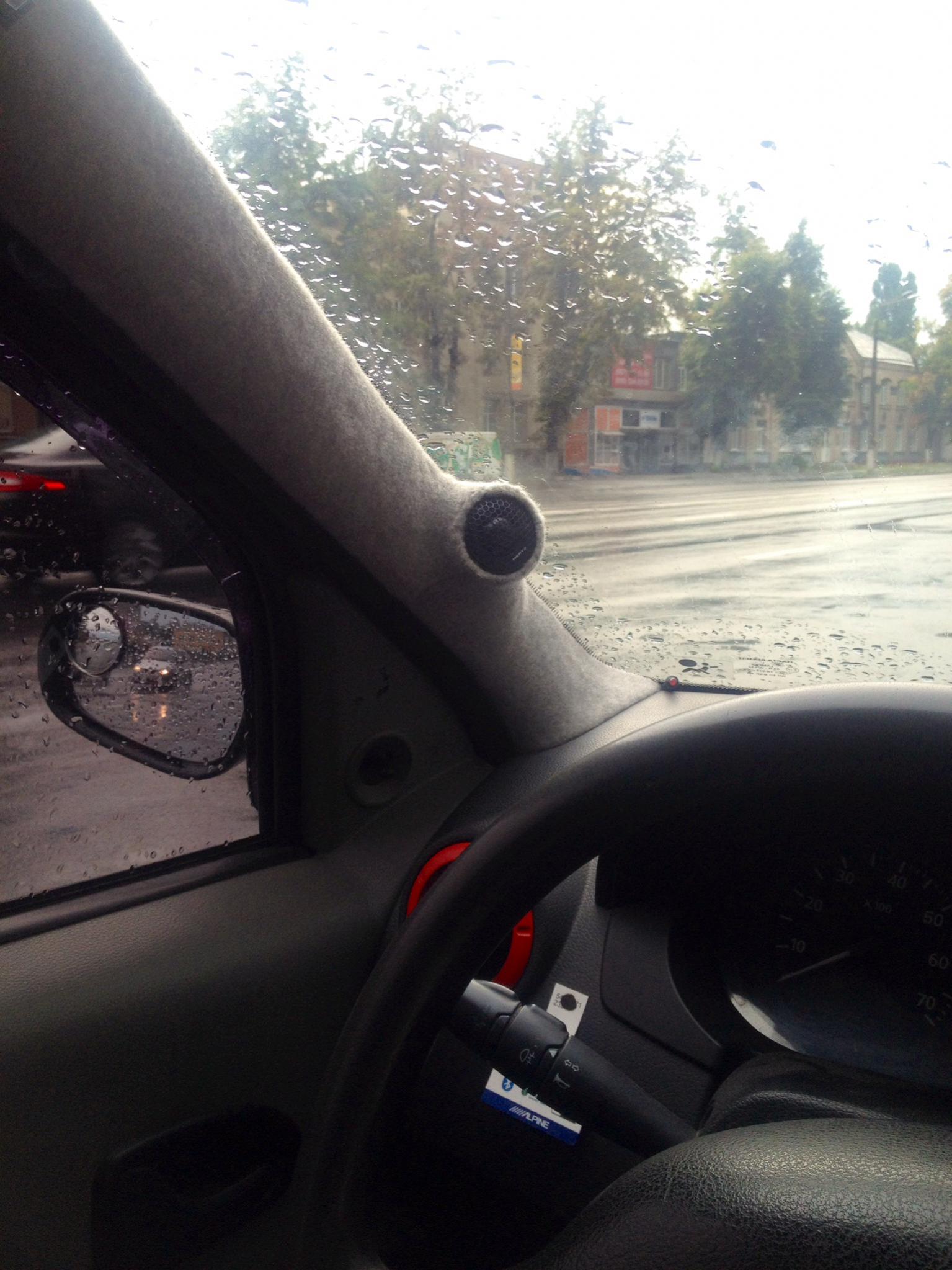

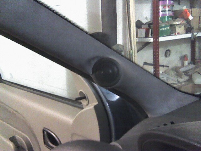

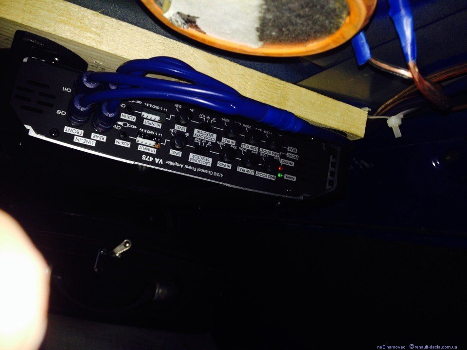

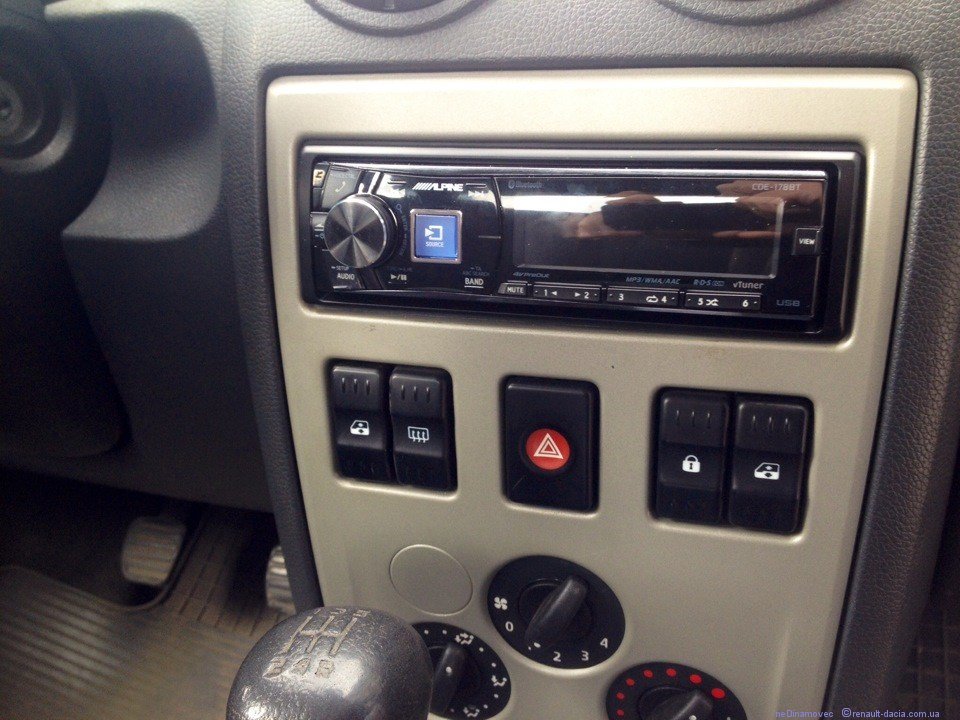

По умолчанию Инстал в народный автомобиль. Дачия Логан.
Голова Alpine CDE-178BT
Фронт Hertz EV 165.5L в дрерях на подиумах с доворотом + Hertz ET 26.5 на слепленых подиумах в стойках лобового, направление навхрест на подголовники.
Усилитель Blaukpunkt VA-475 установлен в багажнике под полкой на двух деревянных брусках, так как полка не ровная.
Межблок самодельный на кабеле Klotz АС110.
Саба пока нет. На днях закончу сборку ЧВ на двух динамиках 34гд-10.
Мне не нрав, что высокие завышены... как-то сильно цокает и пшикает. Пробовал тыкать перед твитером керамические резисторы на 2.0 ом, но все равно... Кстати кросоверы сейчас стоят от двухполоски морель максимо.
На динамики в полке не смотрите, их там уже нету
Дырки в полке прикрыты заводскими сетками, все по феншую

Старый 11.08.2014, 12:08   #2
avik
Аватар для avik
Регистрация: 11.12.2012
Сообщений: 196
Репутация: 59
По умолчанию Re: Инстал в народный автомобиль. Дачия Логан.
по фоткам кажется, что правый мид смотрит вниз, а левый вверх; это так?
Это так кажеться... просто левый имеет более крутой доворот, а правыйпримерно на ручку кпп(мож чуть-чуть ниже). В штатных местах динамик вообще вниз смотрел(я уровнем мерял)

без обид, но не думаю что кому-то стоит повторять такое
Старый 11.08.2014, 18:22   #5
garmas
Аватар для garmas
Регистрация: 01.01.2012
Сообщений: 491
Вы сказали Спасибо: 17
Репутация: 57
Цікавий начос вийшов на стійках Вч. Всі відбивання впитують
Старый 11.08.2014, 20:05   #6
neDinamovec
Аватар для neDinamovec
Регистрация: 28.11.2013
Возраст: 34
Сообщений: 236
Репутация: 8
А конкретней, это вы о чем?
Старый 11.08.2014, 20:10   #7
AlexMonacor
Аватар для AlexMonacor
Регистрация: 24.11.2008
Адрес: Киев ιl.ιllιlι
Сообщений: 2,336
Вы сказали Спасибо: 36
Репутация: 412
ну... если на пищи не обращать внимания и простить их направление, то миды - шо зря: тоннели.... ну и направление я бы назвал "глазки пикинеса"
зы усилитель висит криво, провода болтаются..... дядя Боря бы двойку влепил

Старый 11.08.2014, 20:15   #8
Возраст: 61
Уже.

Старый 11.08.2014, 20:34   #9
neDinamovec
Возраст: 34
Сообщений: 236
Репутация: 8
Оправдываться можно?))))))
Провод сейчас не тот который на фото, и УЖЕ закреплен сразу к деревянному бруску. Да, усилитель висит криво. У меня нету брусков с нужной разницой в толщине. Про тоннели; по другому закрепить никак нельзя было, так как если притулить через простой круглый подиум к двери - динамик смотрит вниз(спасибо французам).
А поясните плиз про направление пищалок, что было бы хорошо исправить?

Старый 11.08.2014, 20:58   #11
Sl@von
Аватар для Sl@von
Регистрация: 27.02.2014
Сообщений: 132
Репутация: 22
я бы посоветовал, ваши подиумы с доворотом заменить на обычное фанерное колечко 16-20мм прикрученное непосрдственно к металлу двери, и послушать разницу, так как доворот не всегда есть хорошо, а некоторые довороты вообщее напрочь убивают звук
Добавлено через 4 минуты

Старый 11.08.2014, 22:28   #12
Рост ®
Аватар для Рост ®
Адрес: Львів
Сообщений: 2,210
Репутация: 562
Панове тут намагаються сказати, що під картами є достатньо місця для нормальної основи для динаміка. І після цього карти будуть виглядати куди акуратніше.
І що стійки можуть мати дещо привабливіший вигляд.
Це так, з невеликого власного досвіду.

У меня до герцов морельки стояли просто прикручены через кольцо к железу... Как я писал выше, они направлены вниз, на коврик. К сожалению такая конструкция дверей и карты((( на днях откручу доворотные подиумы, послушаю...
Так а подскажите, что с направленостью пищалок?

Под обшивкой места достаточно. У меня вот такая получилась акустическая подготовка двери.

Старо как мир http://www.bluesmobil.com/board/showthread.php?t=20061, но для общего развития вполне понятно и доступным языком.

Я??? Ну скажу как обычно говорят "гуру автозвука" - крутить и слушать, крутить и слушать, крутить и слушать...
