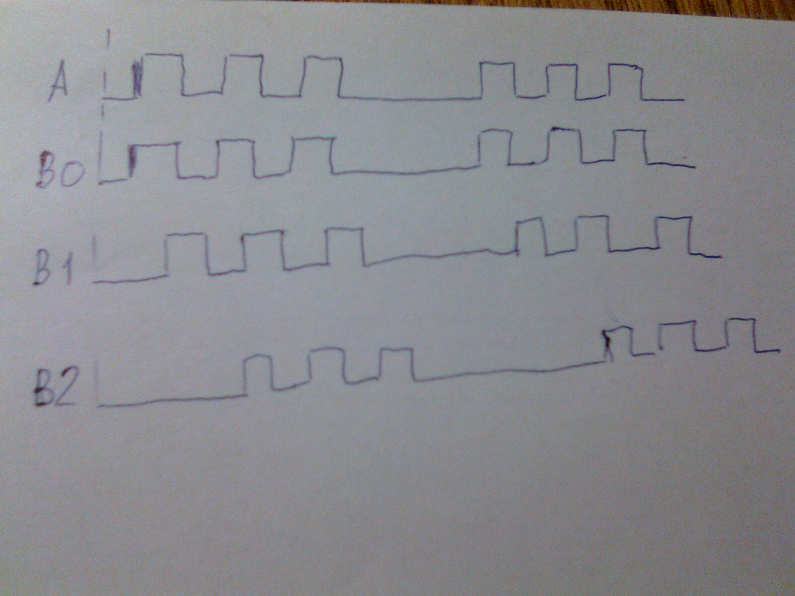

Сейчас в Range Rover Evoque часть кнопок и тумблеров содержат внутри диоды и работают с цифровым сигналом. В зависимости от положения кнопки сигнал идет через соответствующий диод и получает сдвиг фазы. Блок сравнивает сигнал на кнопку и с кнопки. Т.е. диод сдвигает фазу цифрового сигнала. Сдвигает ли диод фазу аналогового сигнала, не знаю. Знаю, что падение напряжения даст точно. Может кто пробовал?

alfa25
Аватар для alfa25
Регистрация: 11.03.2011
Адрес: Kotsubinskoe
Сообщений: 299
Вы сказали Спасибо: 19
Репутация: 65
По умолчанию Re: задержки без процессора
Что вы подразумеваете под сдвигом фазы? Расшифруйте.
Задержка сигнала на соответствующей частоте в угловых единицах.
То что мерял приблизительно набросал. В момент переключения кнопки идет задержка группы сигналов. Потом в блоке сигнал А и В сумируется и получаем "расчески" с разной шириной "зубов". Завтра гляну может остались результаты измерений.

Сообщение от alfa25 Посмотреть сообщение
К сожалению, эта схема не работает. Вы не поняли принцип задержки аналогового сигнала во времени и принцип работы диода.
Старый 22.02.2012, 07:48   #14
Это объясняется обычной инерционостью p-n перехода. И ее ты уж никак не сможешь использовать для задержек аналогового сигнала.
Это ж где найти такой медленный диод, чтобы увидеть простым осциллографом инерционность его его перехода, и какой должна быть инерция, чтобы сместить импульс более чем на ширину импульса? (Кстати, интересно на какой частоте проводились измерения).
Думаю, всё дело в осциллографе, в его настройке.
Старый 22.02.2012, 08:47   #16
Каток, не подумал об этом , что время инерционности диода порядка 0.001... 0.0001 мксек и несоизмеримо мало и ну никак не пляшет с тем, что на картинках.
