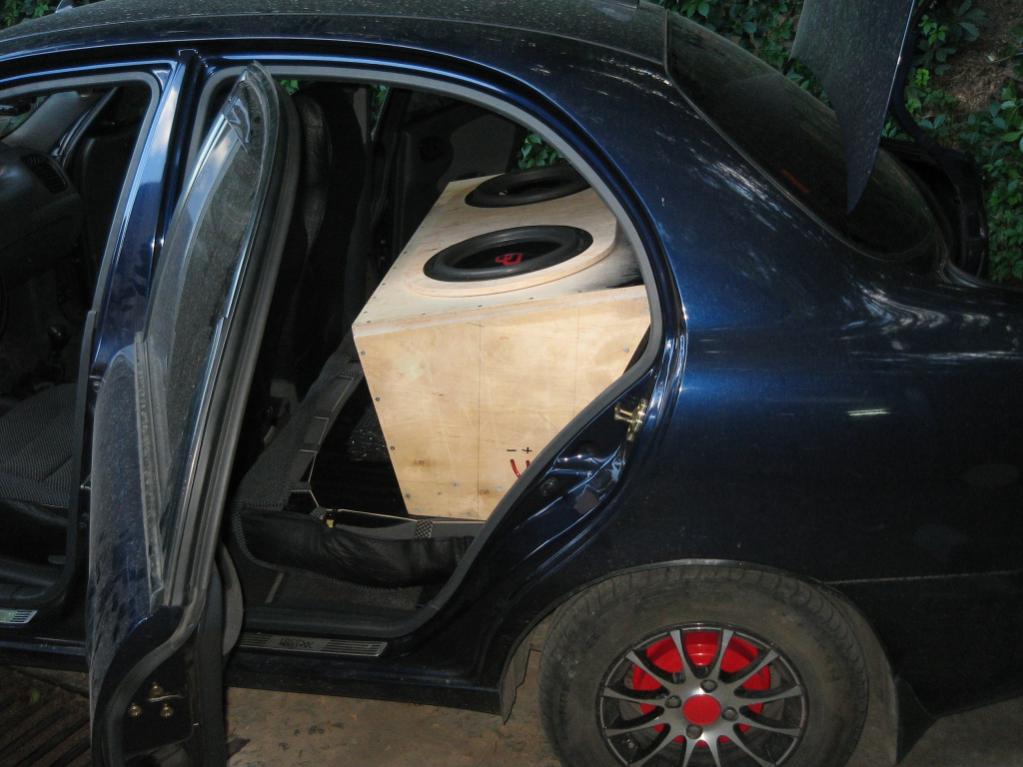

Примерка в рабочем положении. Ящик с сабами весит порядка 80 кг. и без помощи соседе по гаражу не могу его ни как поставить, благо что соседи у меня что надо...
Покрасил порт в черный цвет и начал примерять декоративную накладку на лицевую панель, она буде красная.... |

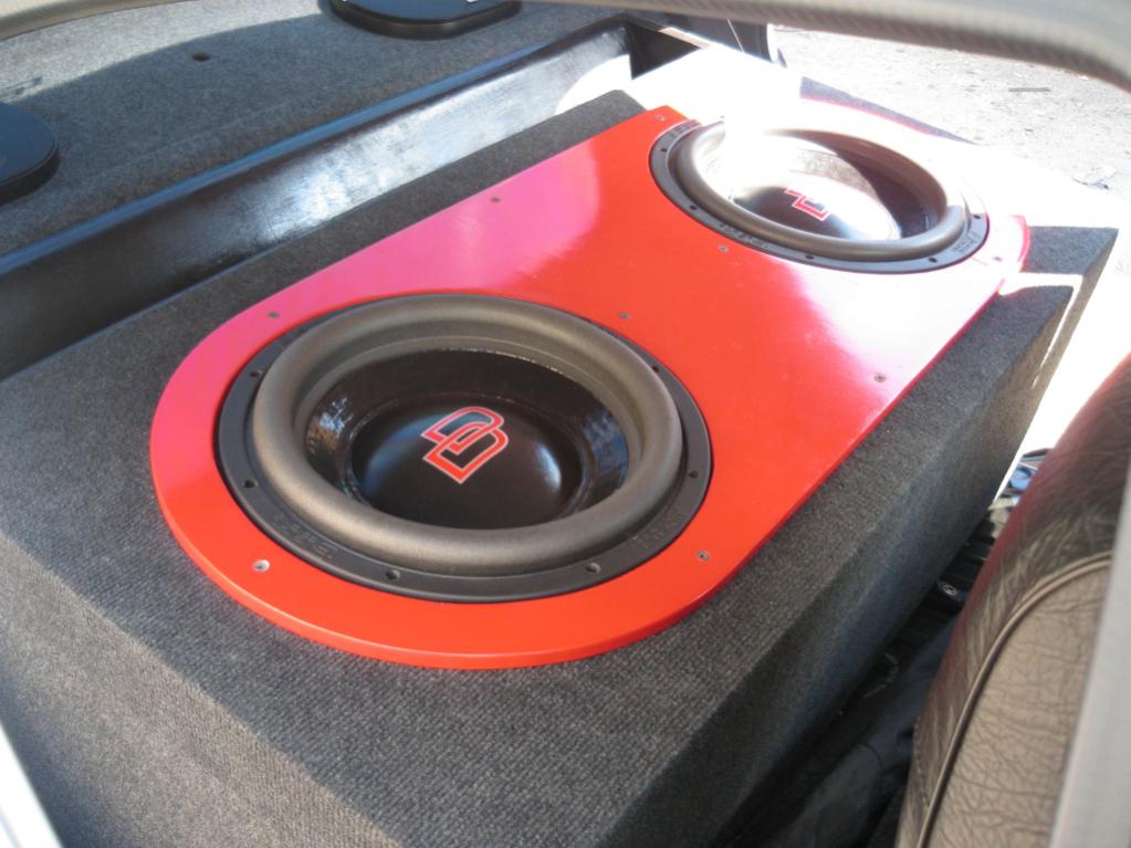

Покраска сначала в белый а потом в красный.... И образец отделки ящика. В стоительном супермаркете нашел какой-то синтетический ковер, толш гдето 3 мм. Стоит 17 грн за м2. Клеится и выглядит помоему нормально....
