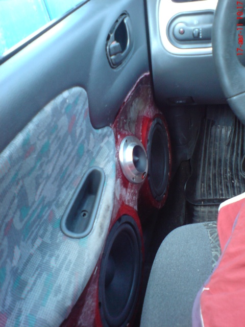

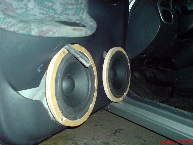

Привет.
хочу поделится информацией и получить массу советов.
Сильно не пиннайте, первый опыт.
собрался в ДБ драг, и решил сделать фронт (погромче)
состав :
Гу Alpine 9882ri
Dragster DTX-101(пара)
Dragster DTX-306(пара)
Динамики 8дюймов (4шт-дешовка)
усь на фронт Power Acoustik colorada 2\300(пока нет денег будет такой)
дальше фото.

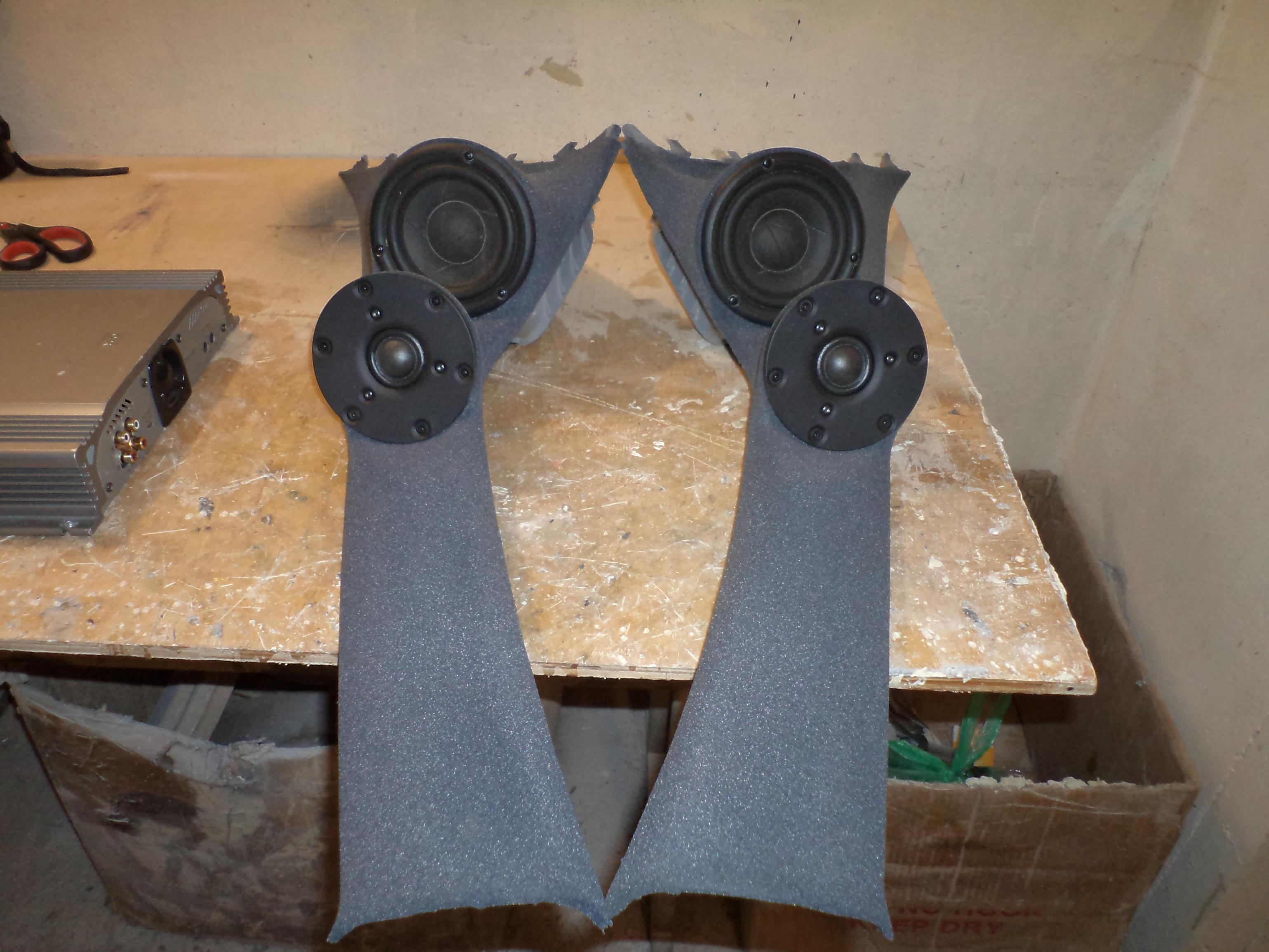

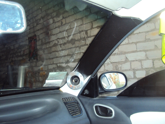

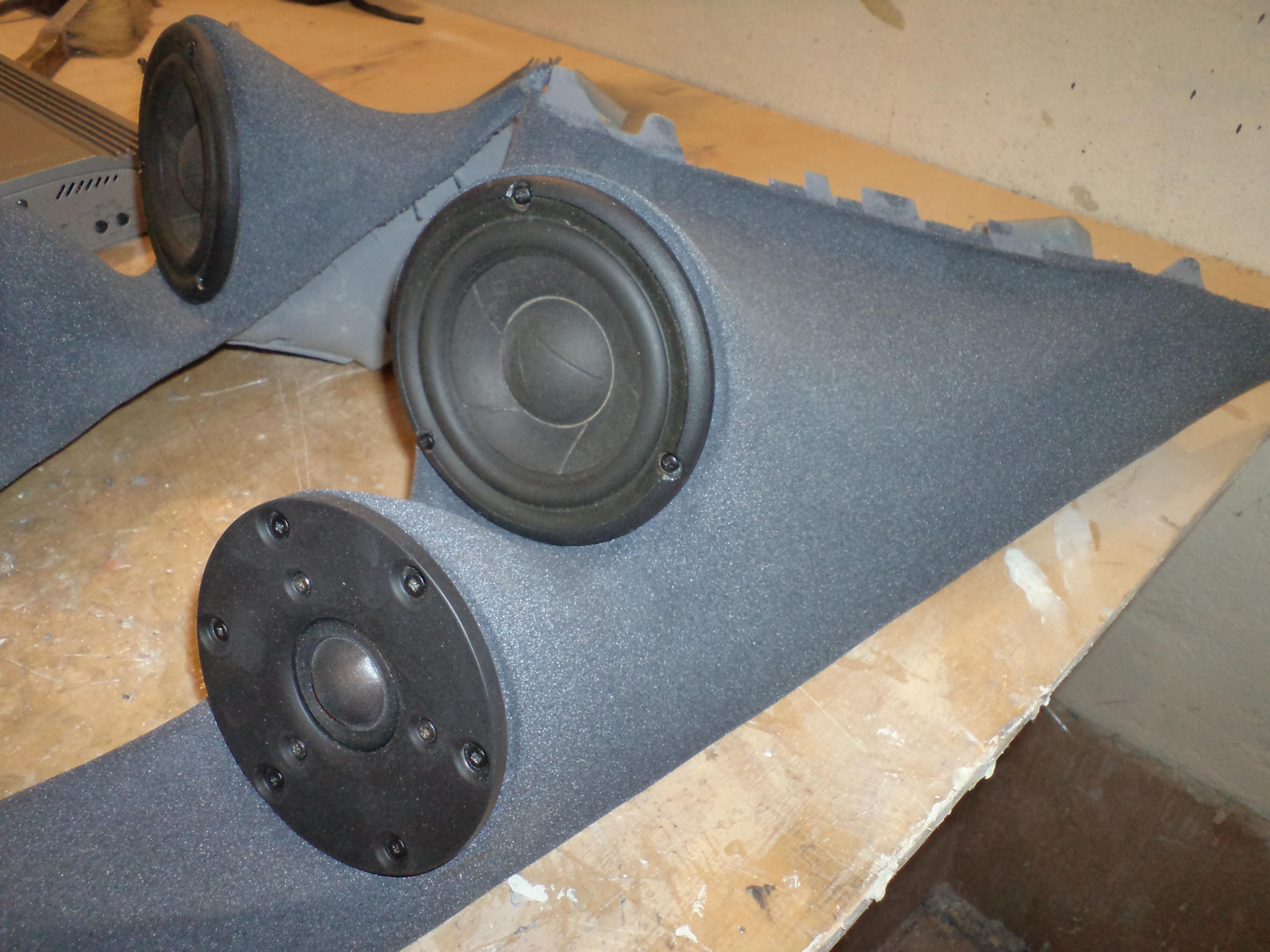

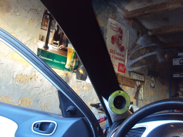

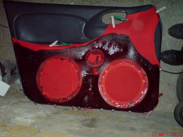

в стойках стоят рупора драгстер дтх-101.
уже 4 дня шкурю одну карту. (ито не идеал.)
Вопрос: что можно преминить кроме обтяжки винилом,кожей...
слышал антигравием *боди* и потом покрасить матовой краской и гуд. Кто встречался с таким? какие будут советы?

Старый 24.08.2011, 12:57   #3
bombila
Аватар для bombila
Регистрация: 13.02.2011
Адрес: krivoy rog
Сообщений: 96
Вы сказали Спасибо: 22
Репутация: 13
По умолчанию Re: Lanos (sedan)
ВИНИЛОМ ТЫ ЗАКРЫВАЕШЬ МАЛЕНЬКИЕ НЕРОВНОСТИ, А ПОД ГРАВИТЕКС НУЖЕН ИДЕАЛ, ДЛЯ ДОСТИЖЕНИЯ КОТОРОГО НАДО ДАЛЕКО НЕ 4 ДНЯ

гравитекс не скроет? (просто не работал с ним ешё)
А для чего в дБ Драге громкий фронт???
В дБ Драге главное громкий басс, а не фронт.

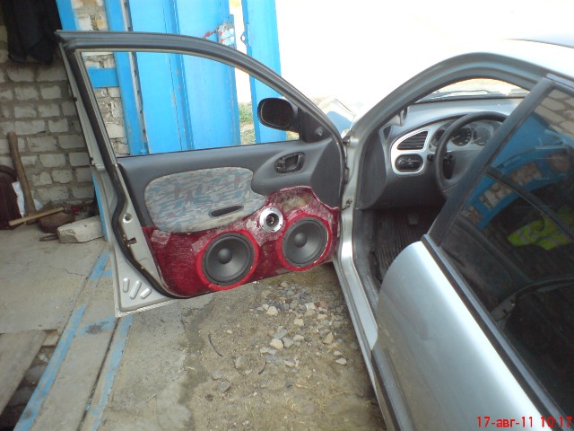

И с такими дверями твоя категория будет "Экстрим", если перед замерами не поменяешь обшивки на стоковые.
Ребята, перед построением системы, в первую очередь, нужно изучить правила, а после фронты городить.

стойки лучше так. а вот карту.....хошь гравитексом, хошь так же. Кстати паренек один покрасил мопед антигравием, потом краской, прикольно получилось. цвет белый - хочешь сфотаю для тебя?

гравик скроет меленькие сколики и косячки! которых не кроет краска.

Не соглашусь. Час назад закончил свои стойки покрывать гравитексом, завтра буду красить. Так вот, что для гравитекса, что для покраски, нужно выводить идельную поверхность, иначе фактура будет не однородной. Хотя гравитекс и скрывает мелкие дефекты, но фактура при этом смотрится как неоднородная и в итоге нет того приятного для глаза вида (попахивает кустарщиной).
Я тоже думал, что гравитекс скроет мелкие дефекты, но после первой пробы нанесения гравитекса, понял, что так "не феншуй", и пришлесь переделывать стойки и заново вышкуривать их под идеал. После втрой попытки уже получился феншуй.
буду очень признателен если скажете каким антигравием пользуетесь, и покажете фото что выходит после покрытия.

Хотел использовать BODY (раньше им работал - машины обрабатывал), но его не было в наличае, поэтому взял АРР.
Фото завтра смогу сделать.
P.S. а в общем-то получилось, как на фото у Антирадара.

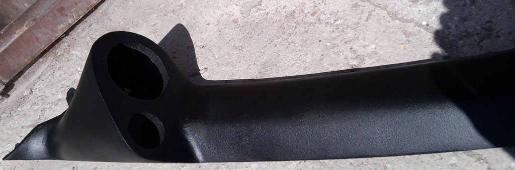

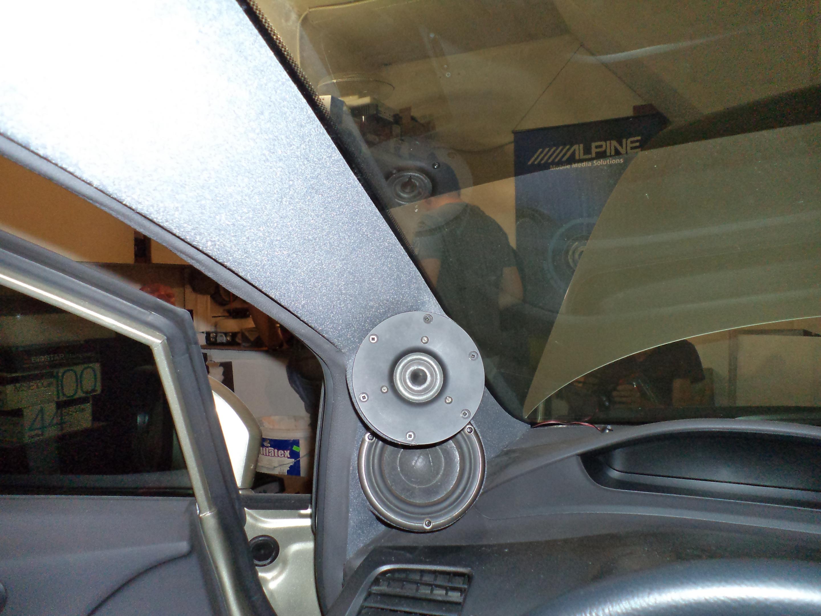

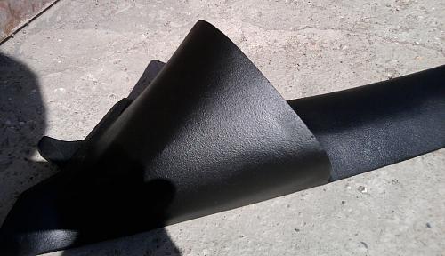

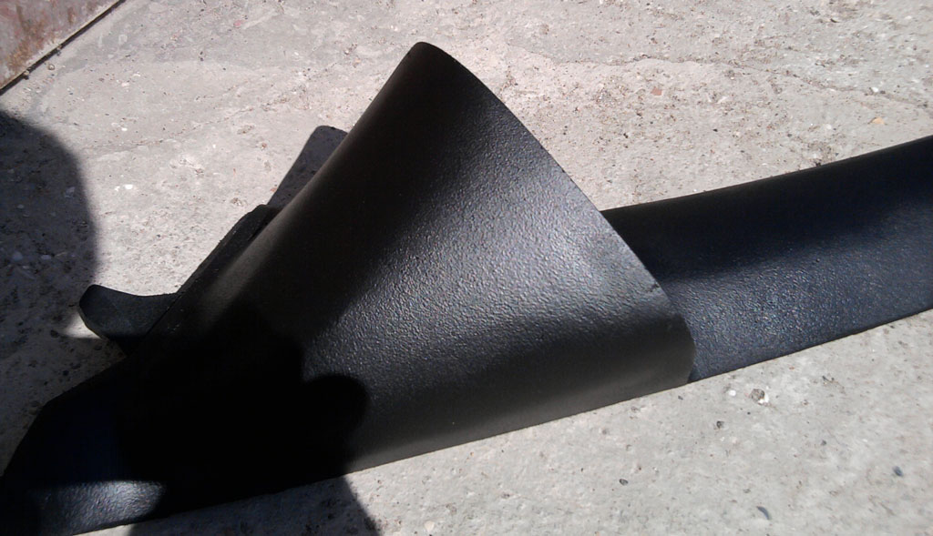

Как и обещал, фото того что у меня получилось.
На фото я использовал APP в аэрозольной уапковке, такой
А затем стойку покрасил обычной матовой краской из балончика.
P.S.
Хотя мое, мнение , что BODY более лучше, ею легче работать - она более жиже и поэтому ровнее ложится.
когда буду делать в следующий раз, то буду делать только BODY 950.
Последний раз редактировалось Cobox; 26.08.2011 в 22:14.
Cobox вне форума   Вверх
Старый 27.08.2011, 09:17   #14
Забыл написать, что поверхность стойки нужно вышкуривать в идеал + шпаклевать и выглаживать всю стойку, что бы она была идельно гладкой! А то если оставишь заводскую фактуру пластика (например, верх стойки), то будет некрасивая бяка.
Наносить гравитекс нужно очень-очень тонкими слоями, с паузами на подсушку каждого слоя (у меня вышло 12 слоев).

ну ты успеееел...
я так и хотел оставить часть заводского.
скоко ушло балонов на 2-е стойки?
sinyagaev вне форума   Вверх
Старый 27.08.2011, 09:40   #16
Ровно 1 самый большой балон на две стойки. И еще, не повторяй моей ошибки: не суши феном или долго на солнце - вздует пузыри, т.е. избегай черезмерного нагрева.
Перед покраской дай сутки просохнуть гравитексу. Между слоями достаточно сушить по 5-10мин.

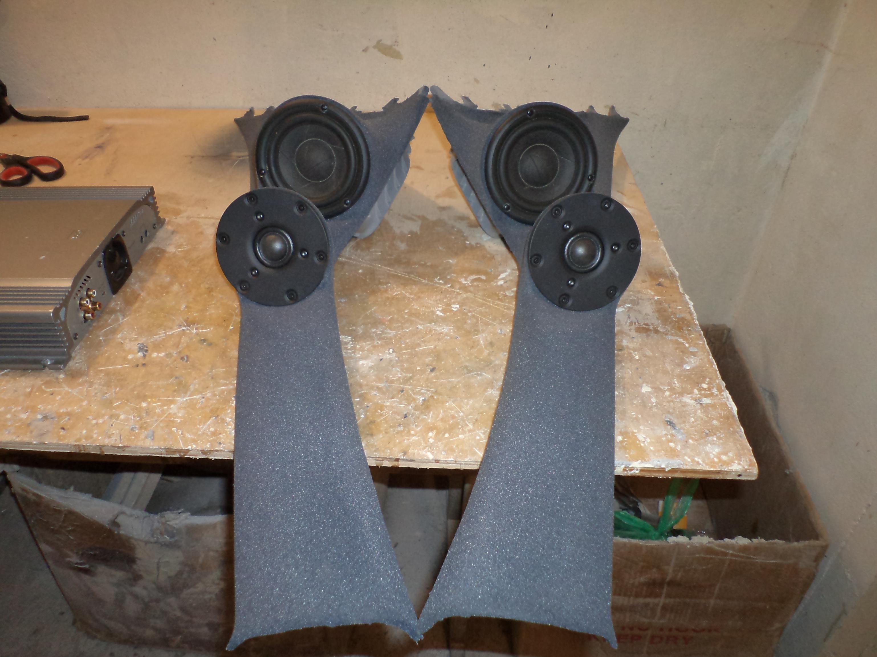

Имхо, но не видел ещё ни разу стоек с гравитексом, нормально выглядящих.
Лично как по мне - только обтяжка алькантарой/кожей.
Ну или, на худой конец - флок. Я хоть и не сторонник флока но если хорошим (швейцарским) да и подобрать цвет - смотрится "пожирнее", а трудо/деньго затраты те же если не меньше.

Оппа.. сдесь я подзадумался.
Ну алькантару я у себя в городе не найду, (флок тоже, та и дорого очень)
но ешё отдавал предпочтение *бархату*
вопрос: а на что клеить алькантару и бархат? 88-й?
