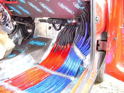

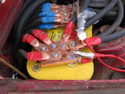

to афтор:
СМЫСЛ БУДЕТ! (только никаких саморезов, а мощные бболтовые соединения)
из правтики: на VAG груп до 2003 годов, добавка кабеля 4га от АКБ до кузова, от АКБ+ до гены+ , от АКБ - до ДВС- приблизительно даёт прибавку 0,3 вольта,....... на замере +0,2 0,4дб это от одного АКБ
на GM то же самое но +0,2 вольта
на ВАЗах +0,2 0,4вольта
всё ИМХО!
так фотки для размышлений....
