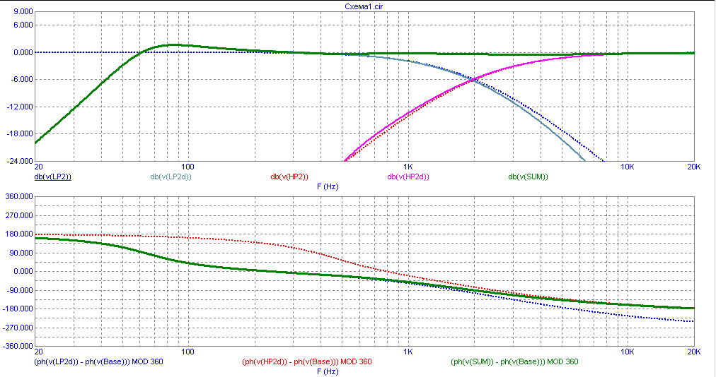

Теперь покажу АЧХ и ФЧХ такой системы:
Синий цвет - канал НЧ (мидбас), красный - ВЧ (твиттер), зелёный – вся система. На графике АЧХ пунктиром показана АЧХ фильтров без динамиков. Видна неплохая суммарная АЧХ, гладкая, без выбросов, ФЧХ. А также видно, что на частоте раздела полос (2кГц) сигналы НЧ и ВЧ несовпадают. ВЧ немного выше (смотри на график ФЧХ), а значит опережает НЧ. Это согласуется с временным графиком.
Запомните эти картинки, дальше я их изменю до неузнаваемости!
