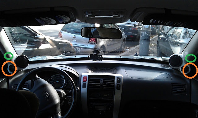

СЧ и ВЧ звено пока что имеют такой вид
Всё как всегда временно в незаконченном состоянии Надо чуточку довести до ума и обтянуть/покрасить...

Судя по ответу в личке, на всякий случай выложу состав системы:
На данный момент в дверях стоят Ural Warhead 16,5, планируется замена на SPH-176.
СЧ - SPX-31M
ВЧ - DT-284
ГУ - Sony CDX-GT800D
Усь НЧ - Hifonics ZXi 8408
Усь СЧ и ВЧ - твикнутый HPB-602
может серединку в уголок зеркала а писчалочку в аккурат на стоку над ней ?
да и в глаза меньше лезИть....в одной плоскости и ...
Если сил и времени хватит этим летом, то попробую переделать. Это была так сказать проба пера - первый раз сам делал такое. Короче доделаю что есть, а там посмотрим, может и новое сделаю, благо стойки запасные есть
