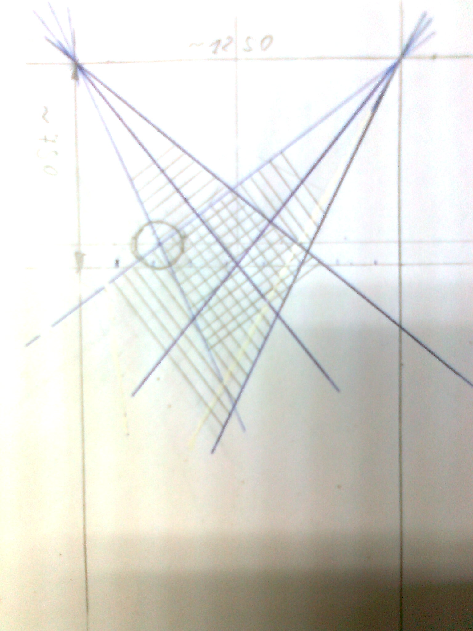

Не так, как на втором рисунке. Для того что бы получить то, о чем я писал - поверните (на втором рисунке) левый динамик внутрь салона, чтобы оси излучения обоих динамиков сошлись в центре салона. Тогда и совместная работа твитеров будет - одинаковой.
Да,да ! именно так, - думал одно а нарисовал другое
Но, помоему,
для левого уха ещё меньше музыки осталось, почти всё правому уху...,?

Голова в центре треугольника информации от двух ВЧ,
Есть у кого что сказать?

на выходе,с последнего рисунка
получиться х.ерня
такую узкую диаграмму направленности,имеют только ринги..
тебе-тА оно на кой...
скрещивай в центре салона,за своей спинкой..

Сообщение от N 16 Посмотреть сообщение
привязка к Л твитеру практически не лечится задержкой, придется очень серьезно душить по уровню, что автоматически приведет к провалу ВЧ в зоне ЛЦ.
Ц и ПЦ будут растянуты, т.е. образы будут овалами, причем ПЦ больший овал, чем Ц.
Но, помоему,
Перенеси точку пересечения осей глубже в салон. Т.е. раздели точку прослушивания на два уха, при этом угол от оси левого динамика к левому уху, должен быть равен углу от оси правого динамика к правому уху.
На самом деле эти пару градусов доворота (симметричного, т.е. динамики остаются симметричными относительно центра салона ) доводятся с учетом АЧХ конкретных динамиков (часто на слух).
Ну у меня вот твитера стоят похожим образом.
Причём выкрутились они так сами, "без идеологии". Просто на слух.
Отличие от рисунка - ближний, левый ("водительский") твитер "светит" мимо головы водителя, немного левее её и выше, в мягкую обивку потолка. Так что слушатель всё-же не прямо на оси излучения, а точка пересечения осей где-то за левым плечом водителя, сзади него.
Пост-фактум уже придумалось такое объяснение.
Это ближний твитер, и хотя он задержкой отодвинут на то же расстояние, что и дальний (правый) но уровень-то всё-равно заметно выше, чем у правого. Поэтому правый - на оси, а левый - чуток от оси, там он немного тише, и амплитуды уравниваются.
Минимизация отражений от стёкол достигается направлением осей в обивку потолка, выше головы, так что слушатель находится в "нижней полусфере" сферической звуковой волны от купола твитера. Хотя и недалеко от оси - градусах в двадцати, наверное.
P.S. Жаль, что Вам не удалось послушать звучания с "моим" ГУ и настроенными фильтрами. Как раз получилось так, что и ГУ было "левое", и кроссы в самом начале модернизации.
P.P.S. Наврал-таки... Текущая настройка у меня: левый твитер светит всё же не левее, а правее водителя. Хотя настройка с "левее" тоже была, подзабыл просто на чём же остановилось. А сегодня утром глядь - ни фига! не так стоят...
Если это не два лазера, а твитеры с шелковыми куполами, то стекло водительской двери будет подпевать правому твитеру аж бегом.
Попробуй нарисовать картинку "левый в правое ухо водителя, правый в левое ухо пассажира".

А что за переживания по поводу того , что левое ухо получает "мало звука" ?
Или лучше "много звука" но с интерференцией ? В ухо будут лететь волны из динамика + непредсказуемое количество отраженных от стекла и пластика волн. При этом немного в другой фазе. Будут даже многократные переотражения. На выходе обычно такое получается ......
Если хочется идеально - хорошие наушники.
Другие варианты не позволят в автЕ сделать хорошо и правильно.
Тут как всегда либо/либо. Гораздо важнее , чтобы звук лево/право был максимально похож. А это как раз и достигается равным углами. Арт правильно все нарисовал. Тут ни добавить ни убавить. +100000
Так в центре салона или за моей спинкой??
А какое по вашему направление будет правильное?
в центре или за спиной - это все очень образно.
обычно точка скрещивания находится в зоне от "между подголовниками передних кресел" до "между подголовниками задних кресел"
суть не в точке перекрещивания, а в симметричности направления излучателей.
отдаляя точку перекрестия назад будет укрупнятся ЦО, но будут точнее ЛЦ и ПЦ, короче нюансов много, можно попробовать сидя по центру заднего дивана, подвигав голову вперед-назад, ну чтобы задержки не применять.
ТОесть ,обязательно на центральной продольной оси авто?
хотя если заднее передних подголовников то равных углов уже небудет...
относительно всё той же центральной продольной оси авто?
Спасибо! пайду мерять-думать, слушать.
