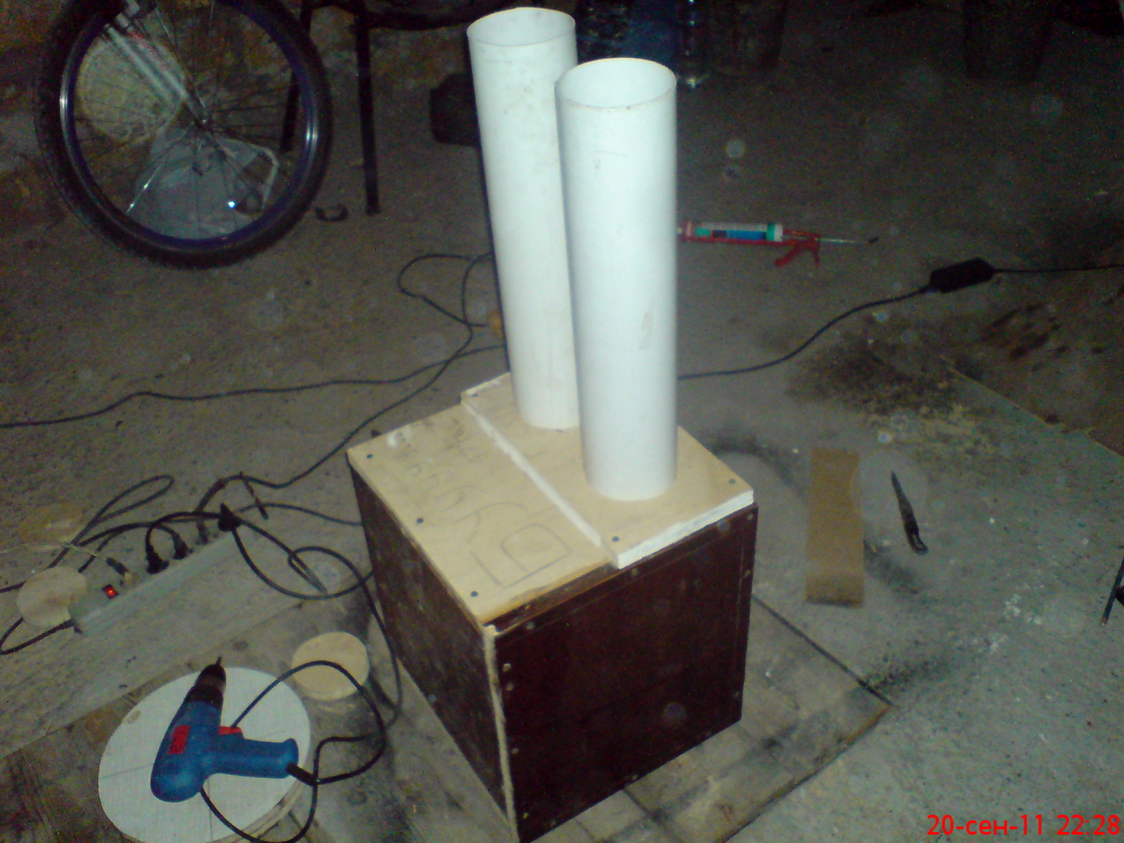

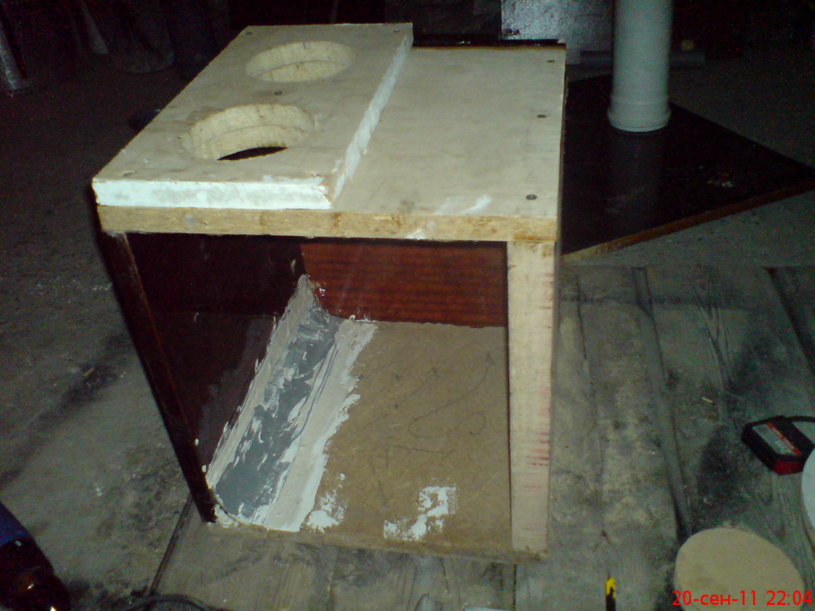

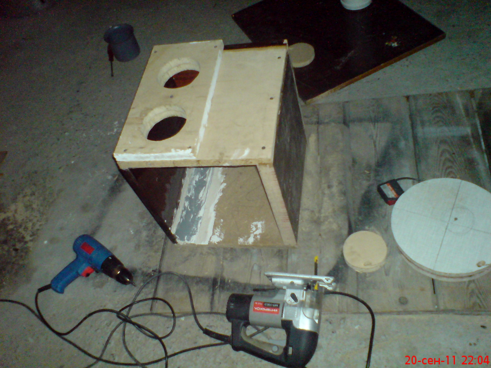

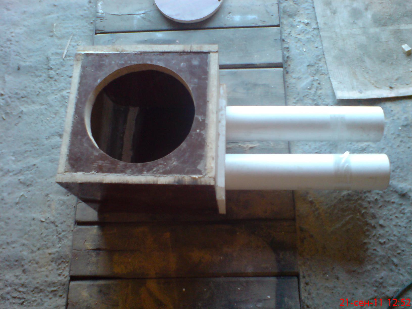

собрал яшик! для Р-ки 1242.
42л 47гц.
2-е тубы 110мм диаметром . длинна 52см каждая.
чёто он никакой. кто чё подскажет?

наманий ящиигг... вже міряв скоокаАА дб?

та чёто и мерять неохота . сравниваю с теми что были,и хочется выкинуть
sinyagaev вне форума   Вверх
Старый 22.09.2011, 17:58   #64
По умолчанию Re: Lanos (sedan)
как ты считал настройку портов??? ведь порты наружу считаются не так, как порты внутри. басспорт это учитывает?

учитывал. порты с наружи!
люди кто пользуется баспортом, подскажите:
я когда розшитывал то макс\скорость воздуха красным светилась. на неё обращать внимание?

Распечатай график экспоненты на картоне, много штук. Вырежи, прикрепи на трубу, обклей стекломатом, подгони под нужный диаметр и будет тебе мега раскрыв, как у фланцев Скорого Игоря. Так снизишь скорость потока, и длину друбы соответственно.

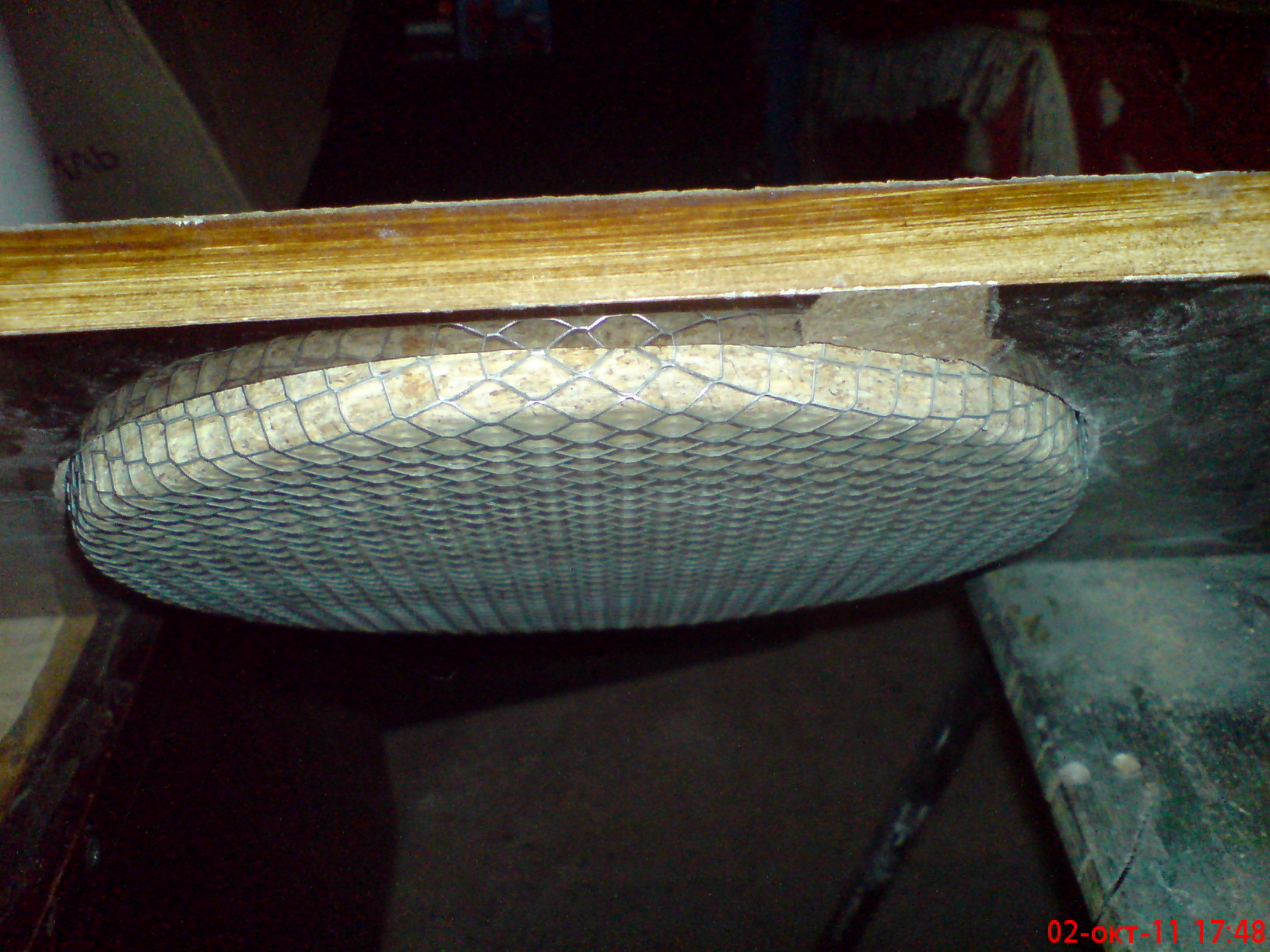

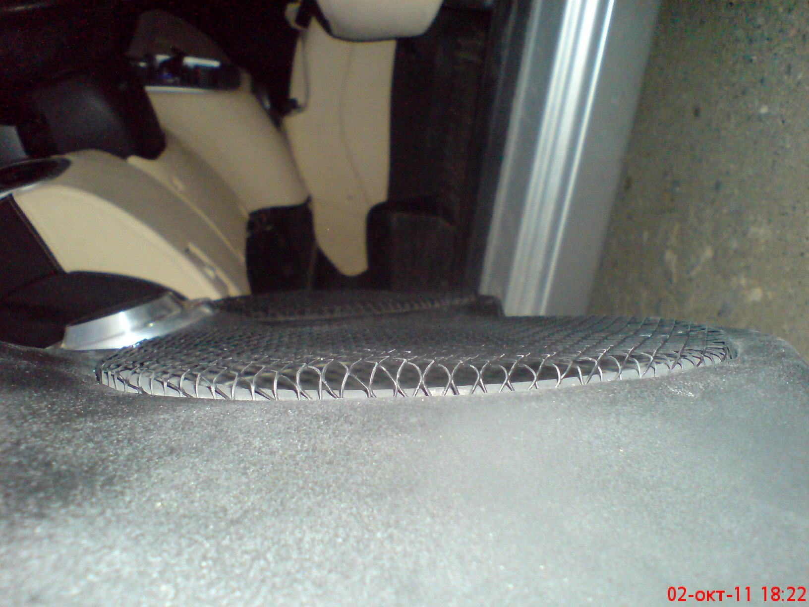

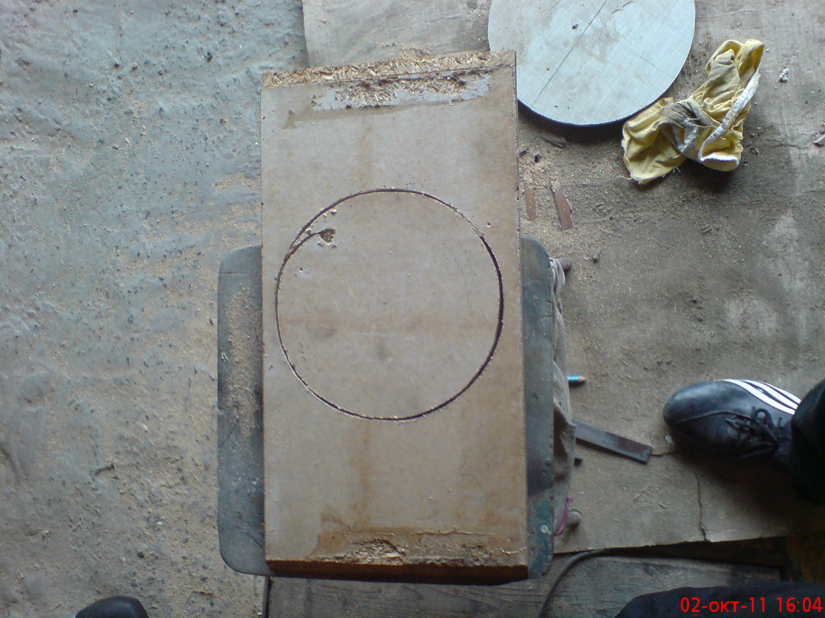

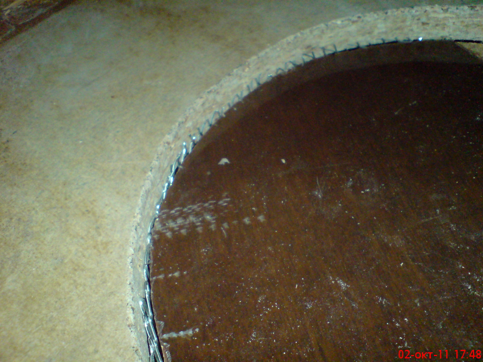

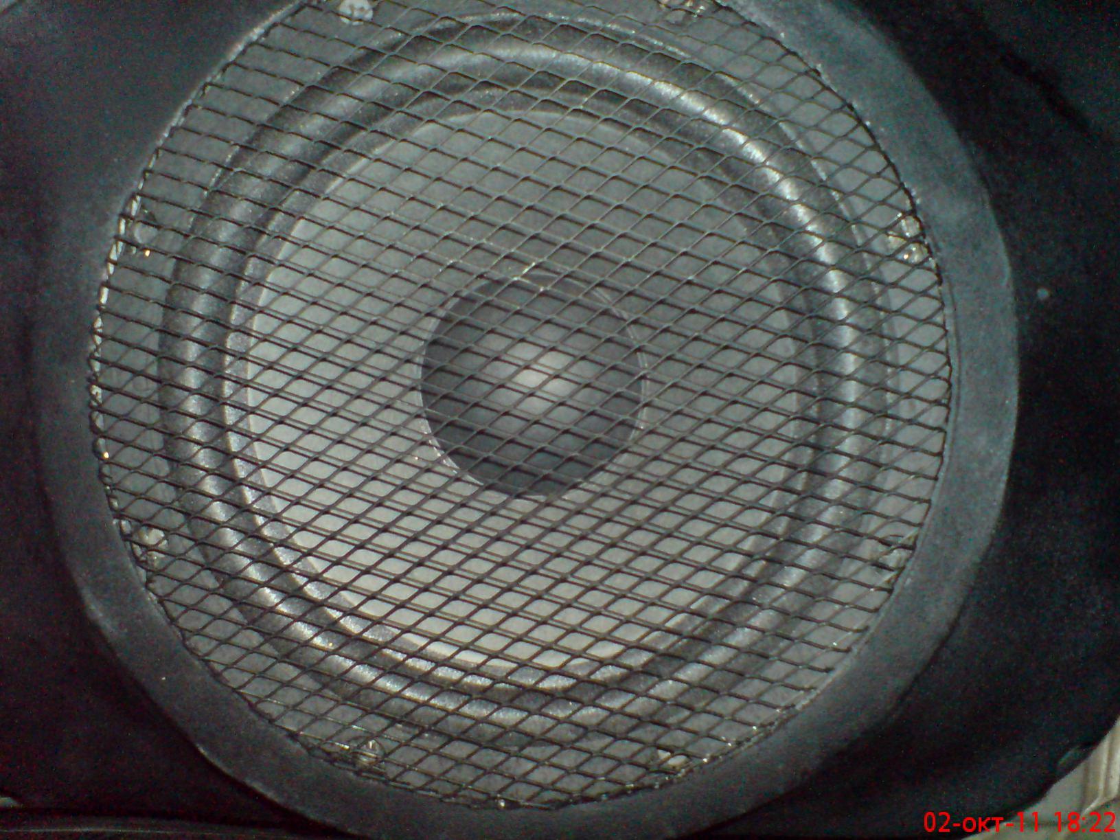

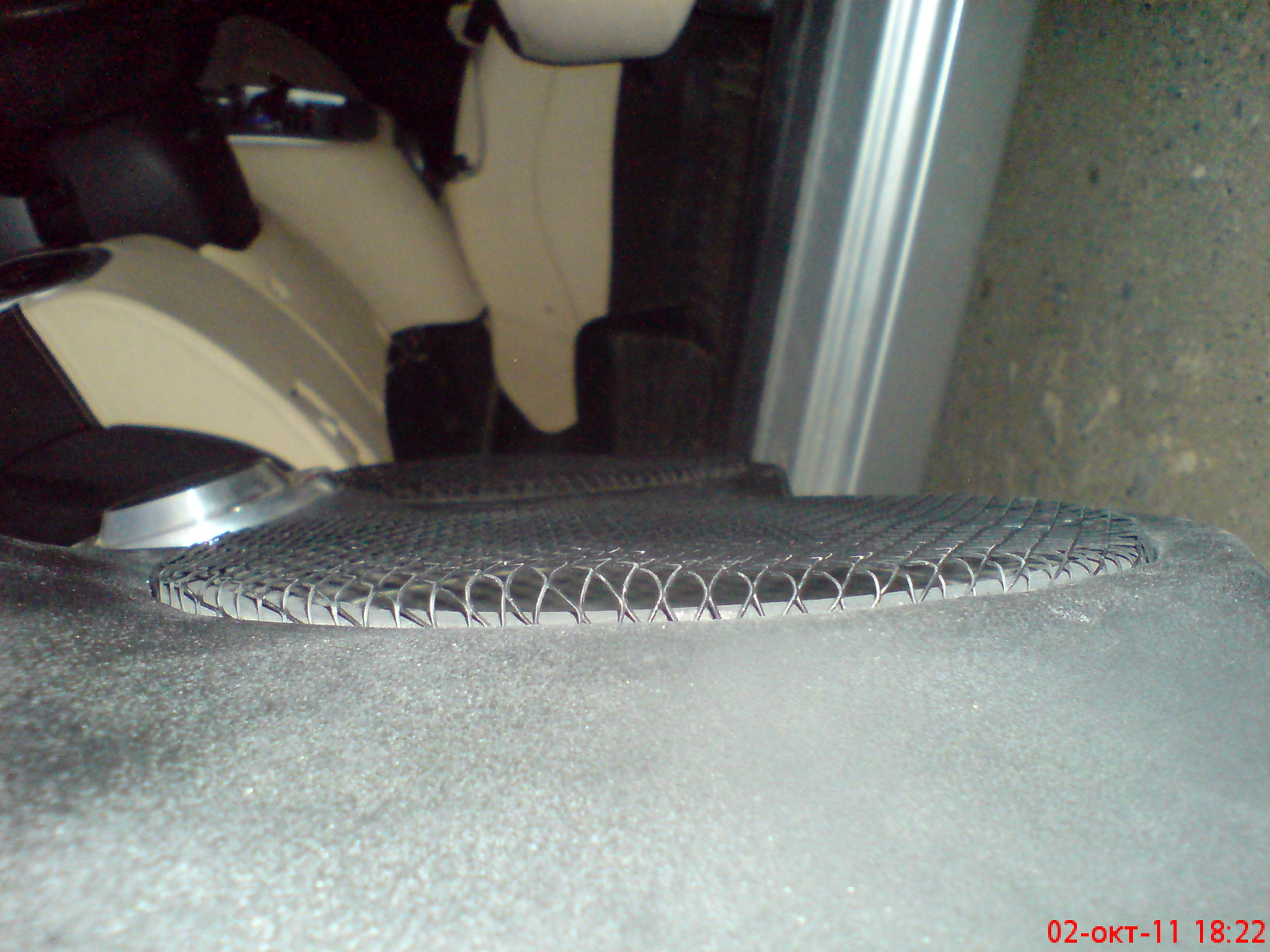

на днях помяли ногой колпачёк на динамике .(до етого месяц искал грили 8-дюймов,так и ненашол)
Сдесь на форуме прочитал статейку о создании грилей собственными руками, и решил заделать!
В процессе понял что немного неправельно делал, но результатом доволен.
