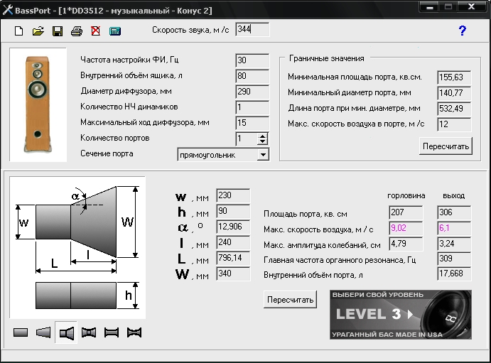

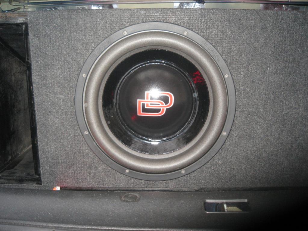

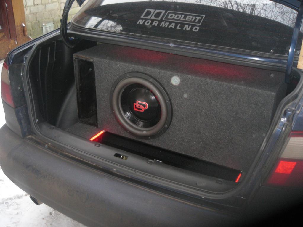

В приод зимнего перерывчика решил сделать себе ящичек на повседнев (на каждый день - так сказать)....
Система все таже, только саб 1 - DD3512(2*2 ома).
Настройка делалась под нигеров..... на 30 Гц.... Забегая на перед, получилась еще ниже на глаз - 27-28 Гц.

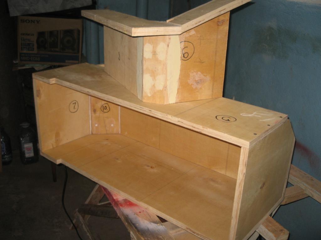

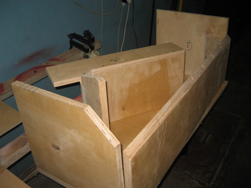

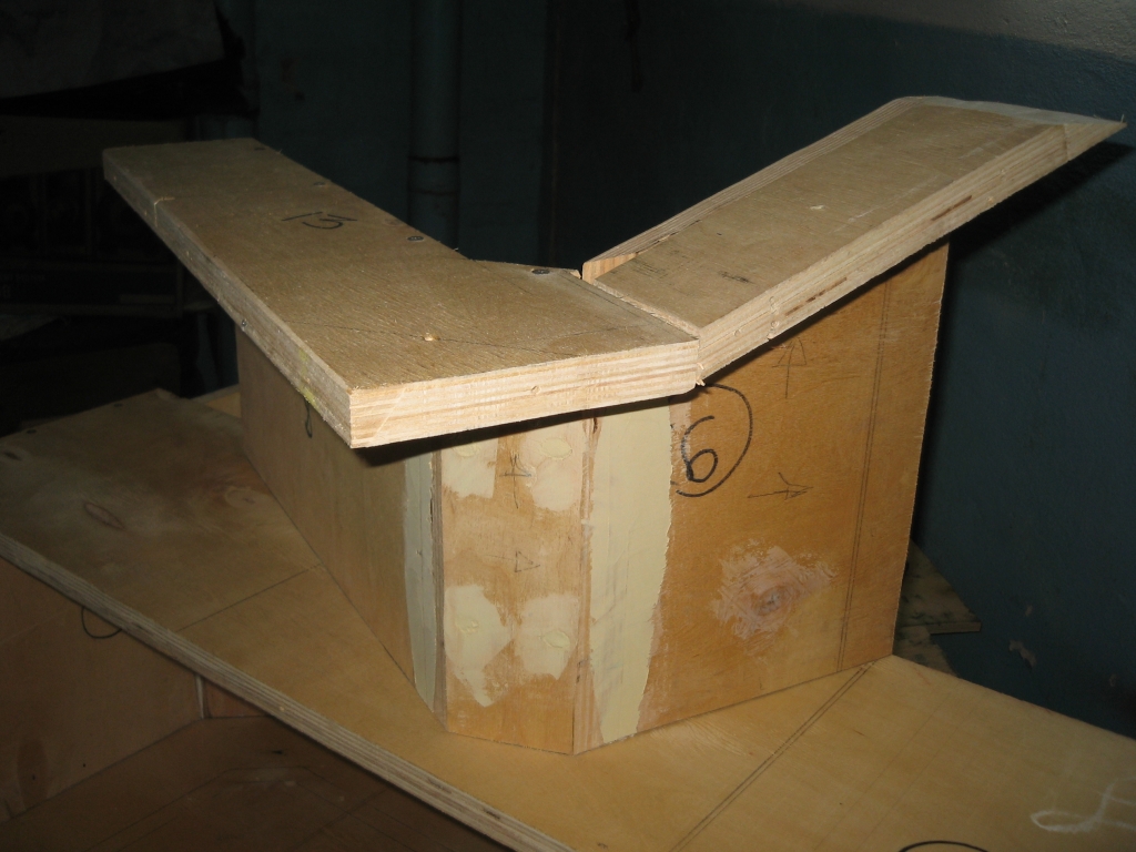

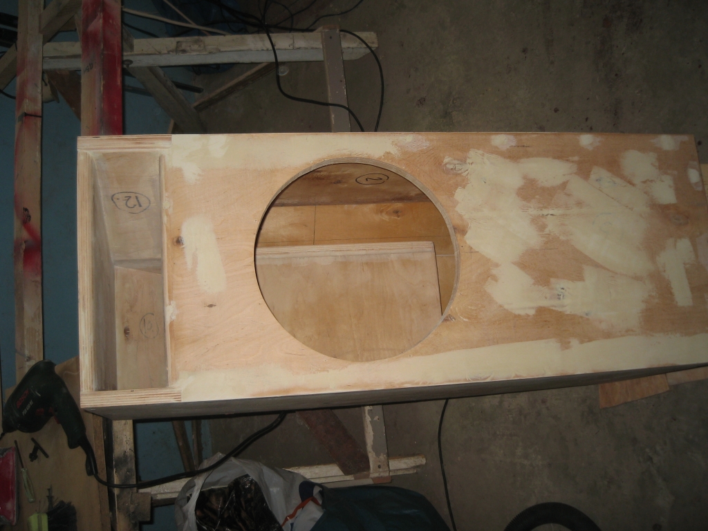

По умолчанию Re: Lanos Sedan II

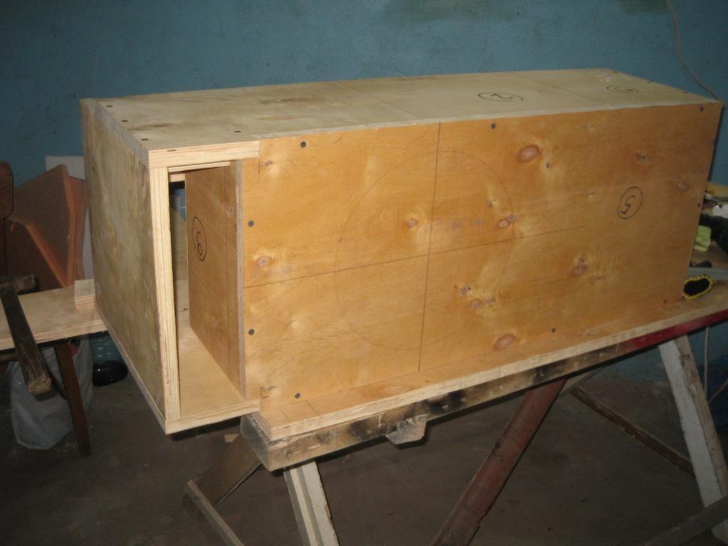

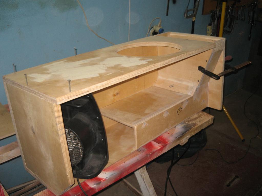

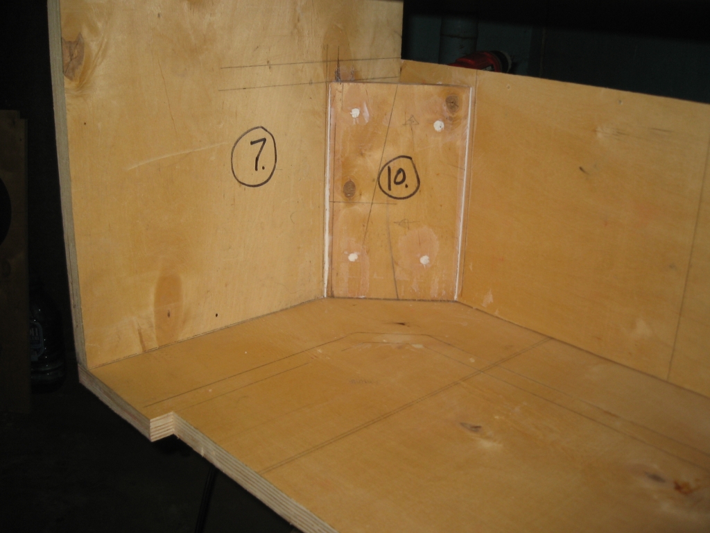

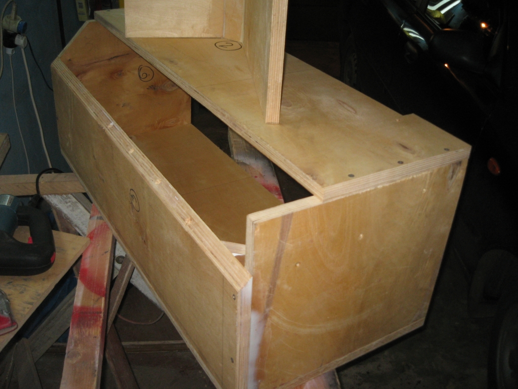

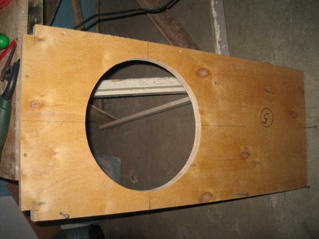

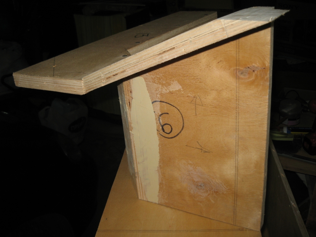

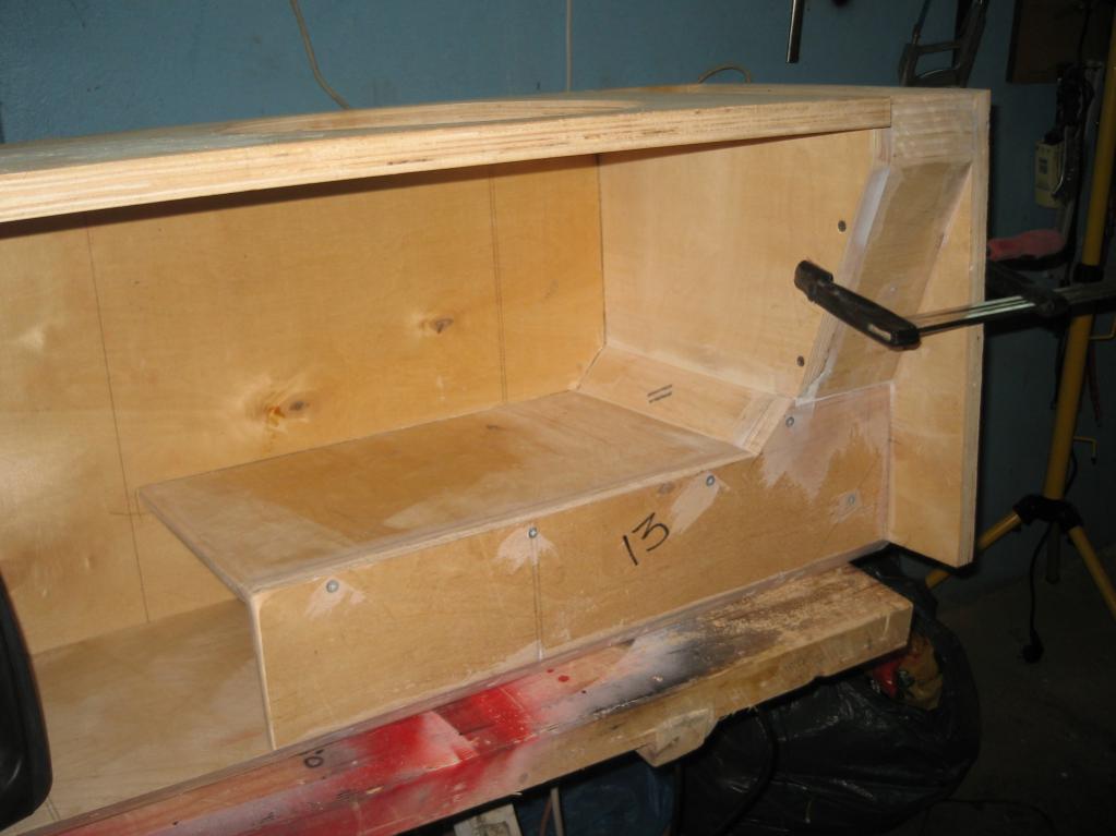

Фотки процесса.... (этам распила фанеры - пропускаю)..
ID:	13891   Нажмите на изображение для увеличения

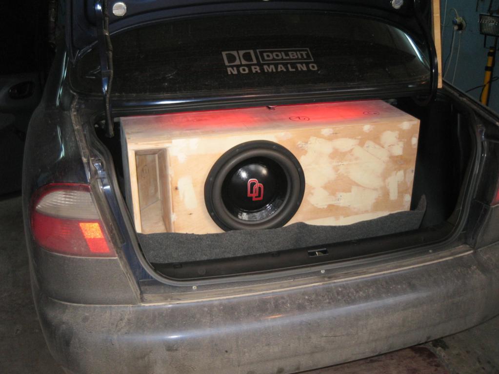

Далее... Примерка....
ID:	13897   Нажмите на изображение для увеличения

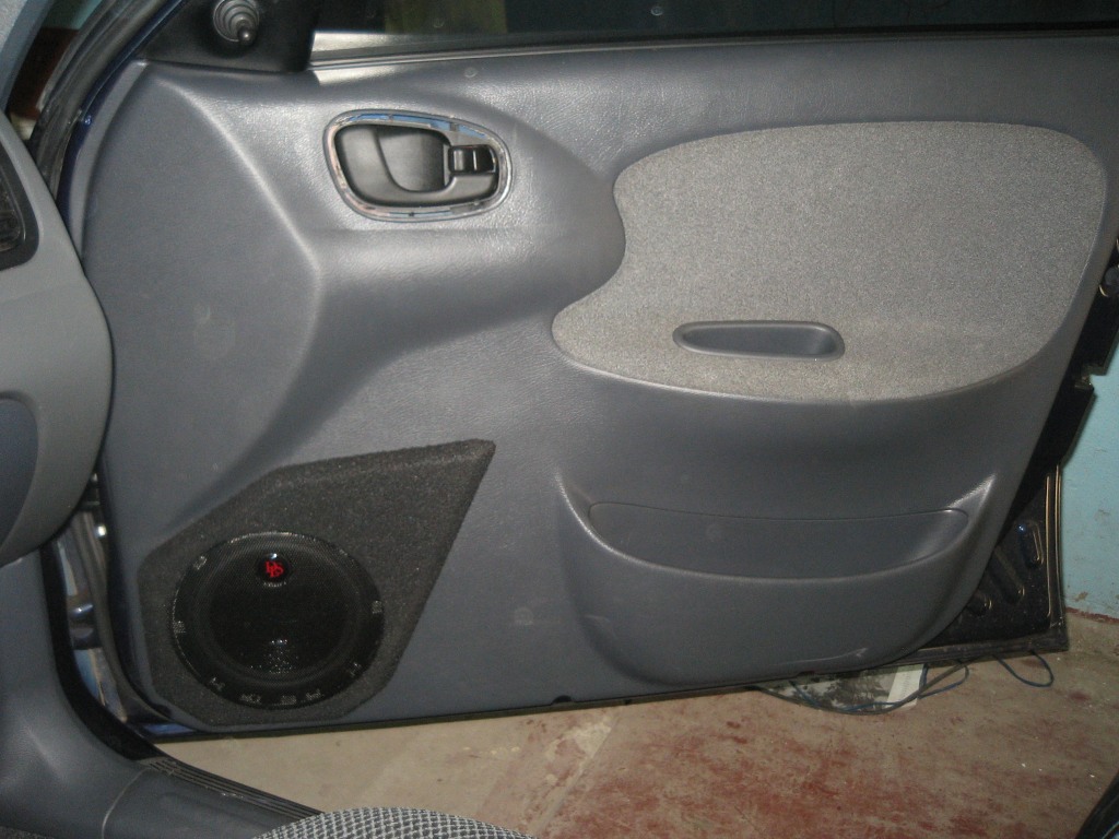

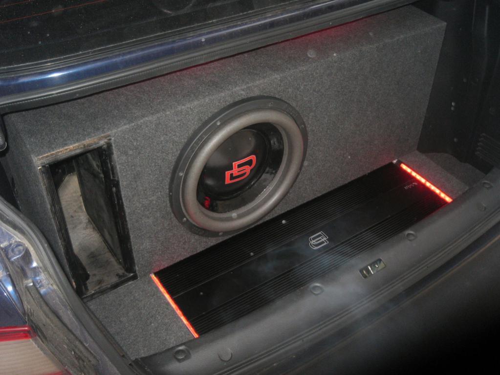

Ну и отделка....

Что мне нравится в изделиях Игорька, так то что все всегда аккуратненько, шевчик к шевчику, и со скусом. Вах, молодец!!!!
И главное, фото выкладываются после проделанной работы, а не до и во время её (как у некоторых)
Пример для подражания новичкам. Да и бывалым есть чему поучиться.

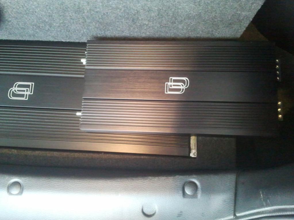

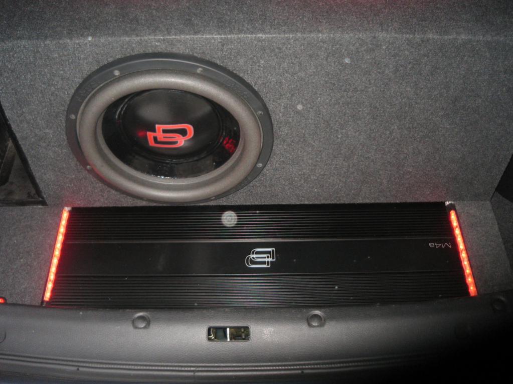

В наших рядах пополнение..... Новый моноблок DDМ1с. заявка производителя - 1650ватт на 1Ом... Более меньших по размерам 1,5 кВт я еще не видел.... Размер усилителя 175х350мм. В нем уже нет предохранителей, они выносные и рекомендовано 150А. Усь будет установлен знакомому в машину......
На фото в сравнении с M4a.....

Сообщение от леониддон Посмотреть сообщение
и как играет?
Этого пока я сказать не могу.... Инсталл начнется весной, как приедут все компаненты, но это будет уже другая тема..

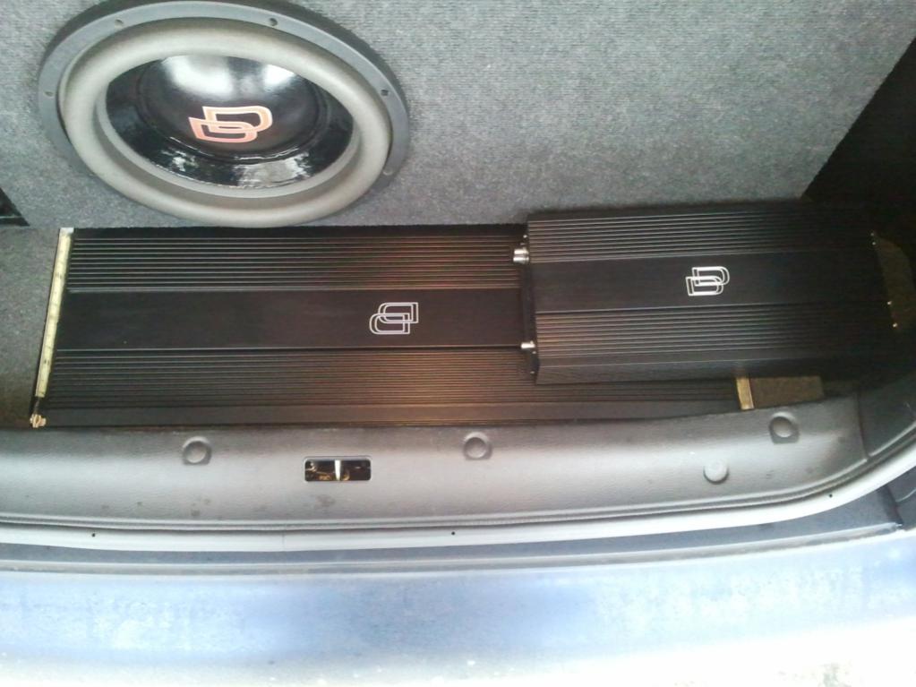

Установка усилителей.
что там за релле стоит?

Если ты имел ввиду то которое стоит возле вентиляторов, то он включает их в момент включения системы..... Или тебя маркировка интересует?
