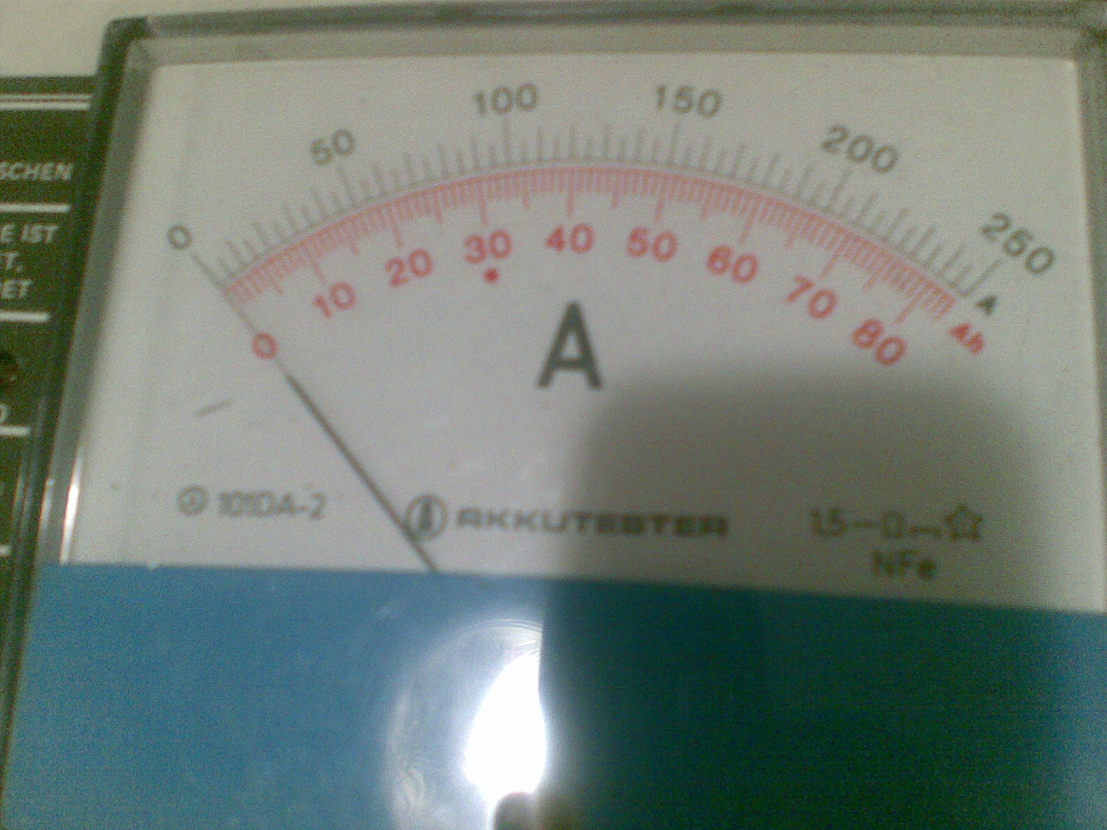

]При коротких или стартерных разрядах сила тока в несколько раз больше номинальной емкости аккумулятора,[/quote]
Типичный случай,так работают тестеры аккумулятора.Фото шкалы,внизу емкость аккумулятора,вверху снимаемый ток.
