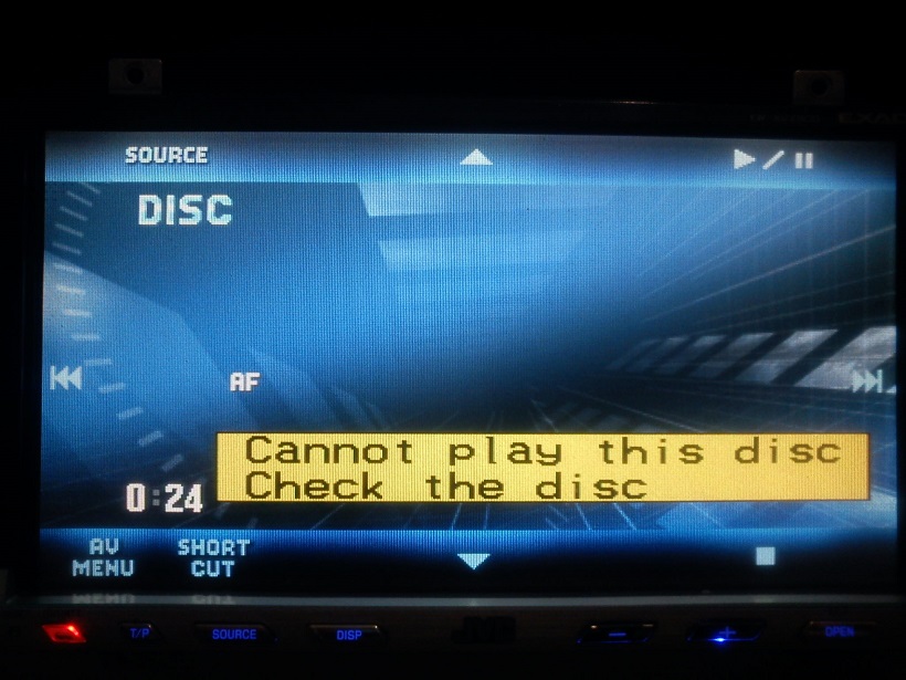

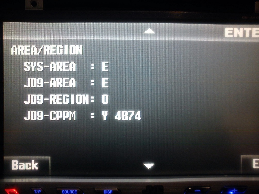

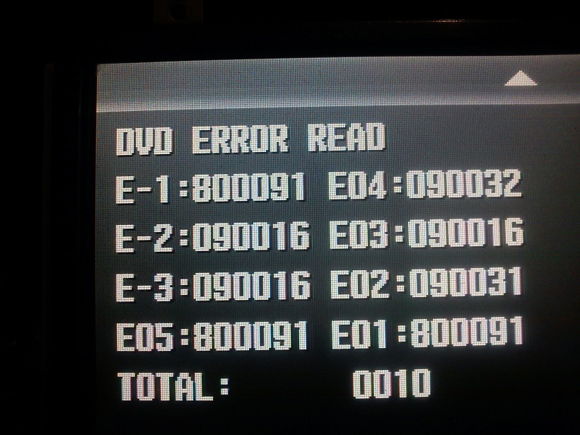

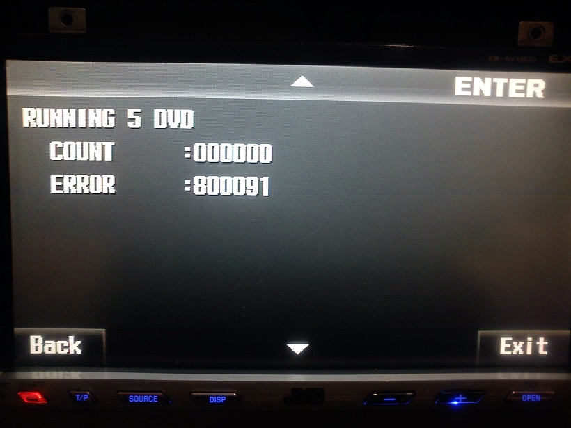

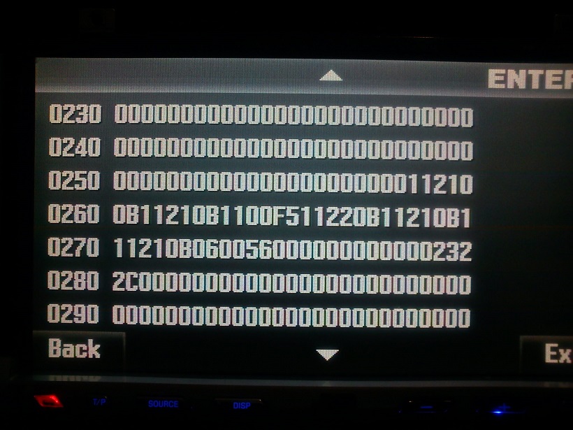

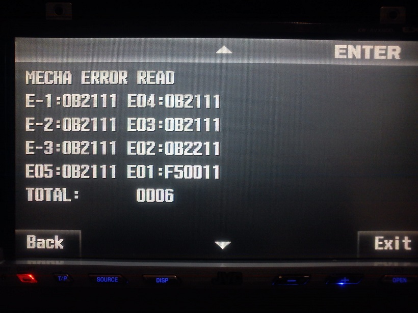

Кто ковырял сам привод 800го? читает только СД. вот что показывает тест

проблема решилась- плохо приконектил шлейф.
теперь все работает, НО- кнопка -песня вперед не нажимается, хотя в мменяюшке= давлю на то же место= срабатывает. Да и с заставки - если нажать в то место = выходит на меню. я иак понимаю что то програмно. или нужна калибровка. у кого есть сервисный код?
