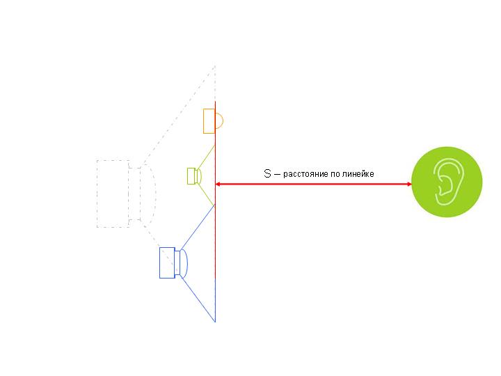

Для получения пространственного звучания (стерео) нам нужны два динамика. Обратите внимание не две колонки, а именно два динамика (в простонародии «точечных излучателя»). Т.е. если это и выглядит как колонка, то всеравно играть это должно как один динамик. Значит для того чтобы звук в авто нам понравился, нам нужно заставить играть 3-х полосный фронт как два динамика один слева, другой справа. Настройку фильтров и уровней громкости полос мы не будем обсуждать, будем считать, что с этим у нас все в порядке. Рассмотрим только задержки – расстояния между слушателем и динамиками. Представим себе три полосы (три динамика одной стороны) как один большой динамик. Теперь посмотрим, что мы получим, когда настроим задержки по инструкции к процессору. Пунктиром нарисован один большой динамик – это то, как мы должны воспринимать три мелких динамика НЧ (синий), СЧ (зеленый), ВЧ (оранжевый).
Мы получили одну колонку, это не совсем похоже на один динамик. В общем как-то играет, но как один динамик оно не звучит.

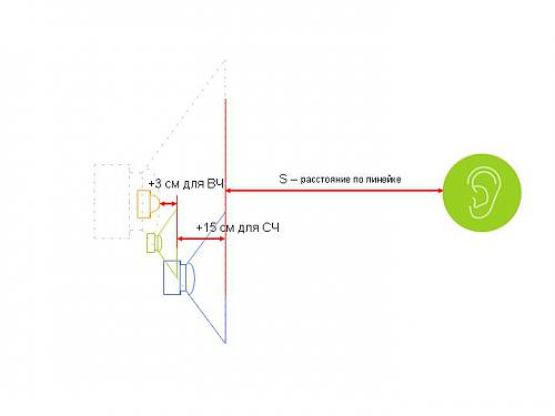

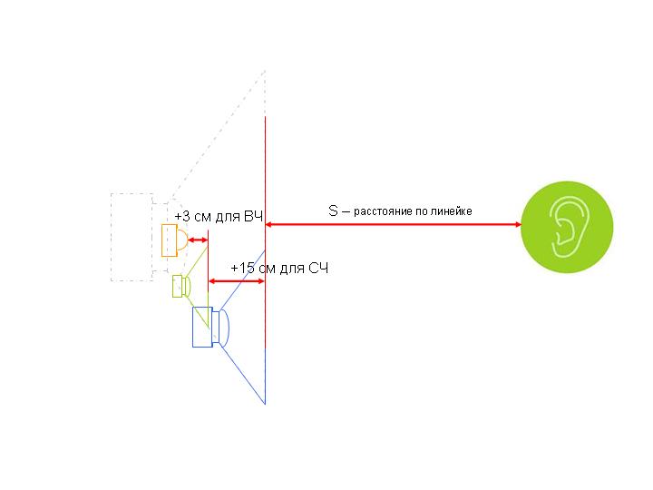

Попробуем разместить наши динамики так, чтобы это было похоже на один динамик
Это больше похоже на один динамик. Этот рисунок заодно наглядно показывает, что переворот любого из динамиков (переворот электрической фазы) ухудшит целостность звучания. На рисунке так же показаны величины дополнительных задержек, которые нужно добавит к измерению по линейке. Эти величины получены измерительным путем, методом измерения импульсного отклика, цифры приведены для 6-ти дюймового мидбаса. Для 5-ти дюймового мидбаса задержка СЧ относительно мидбаса немного меньше +13см. Данные о задержках среднестатистические, поэтому точная доводка осуществляется на слух. Для купольного СЧ задержка относительно мида будет больше где-то на 1 см (+16см.). Для 4" СЧ с большим Mms задержка относительно мида будет меньше на 1-2 см. В каждом конкретном случае при доводке, величины этих задержек могут варьироваться в диапазоне +-3см. для задержки СЧ/Мид, и +-1см. для задержки ВЧ/СЧ.
Измерения линейкой производятся следующим образом, за точку прослушивания, для простоты, берем точку на середине водительского подголовника. Линейку тянем до центра динамика (центр гриля, центр купола), и записываем результаты в сантиметрах.
Пару слов о вычислении задержек. Для перевода сантиметров в миллисекунды нам понадобится скорость распространения звука в воздухе, возьмем за основу 340 метров/секунду. Все измерения у нас в сантиметрах (а не в метрах) и в милисекундах(а не в секундах), поэтому переведем единицы измерения для скорости звука – получим 34 сантиметра/милисекунду (сокращенно 34 см/мс) . В теории мы поставили задачу – «каждая сторона играет как один динамик», следовательно и вычисления мы будем производить с каждой стороной отдельно, а потом будем разбираться с сабом.
