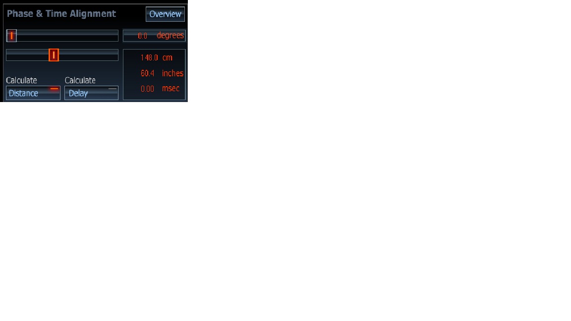

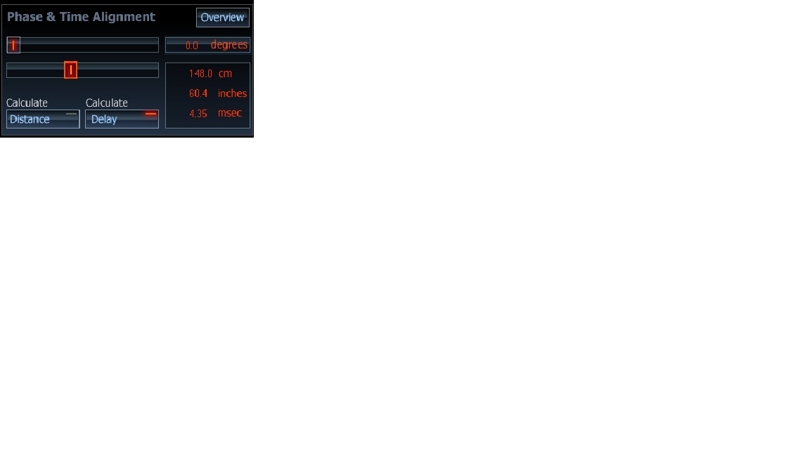

У меня в процессоре HELIX p-dsp есть два варианты управления задержками ( временными..)..
Calculate Distance & Calculate Delay
С дистанцией вроде все понятно - расчитали расстояние и в путь... вводим - корректируем.
рис 1. Включена кнопочка Дистанс 148 см ..... 60.4 inch ............0 msec
рис 2. Включена кнопочка Дилэй 148 см ..... 60.4 inch ............4,35 msec
Прошу Вас, объясните мне по какому принцыпу это все работает.
Или все же кнопочка ДИЛЭЙ включает отображение самой задержки ?

Calculate Distance - это расстояние
Calculate Delay - это временная задержка

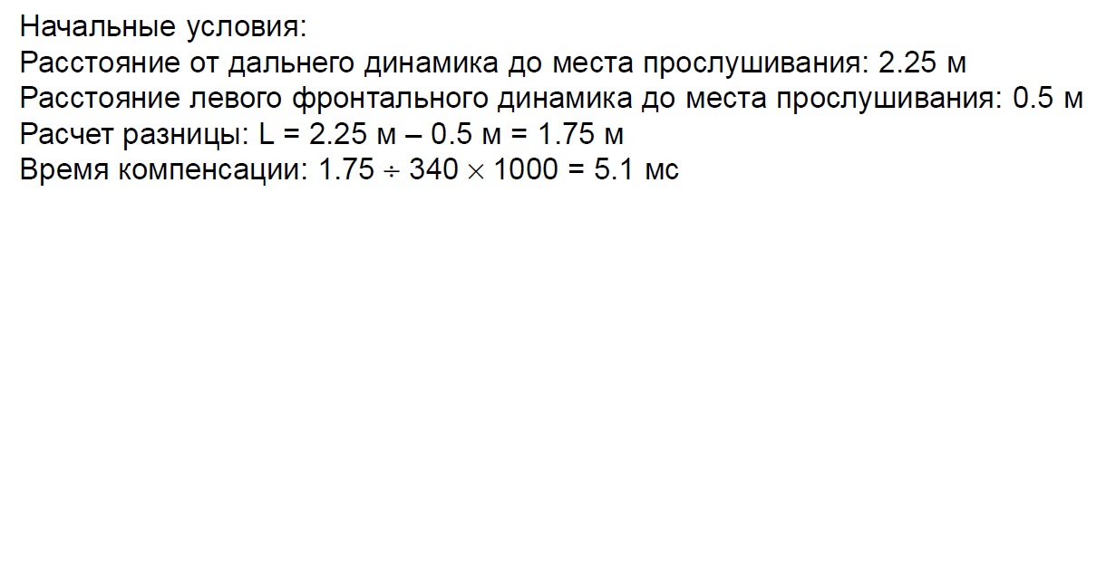

это оНО ?

Distance - автоматическое вычисление задержек на основе введенных расстояний до излучателей, если ты введешь 1 расстояние, то задержки не будет на этом динамике, будет на всех остальных, и ты должен видеть именно то что показал на скрине(так устанавливаются задержки в, например, 88ых пионерах).
Delay - ручной ввод задержек в прямом режиме, какое посчитанное тобою число ты ввел, такую ты задержку и получишь на выхлопе, так настраиваются задержки в головах альпайн.
