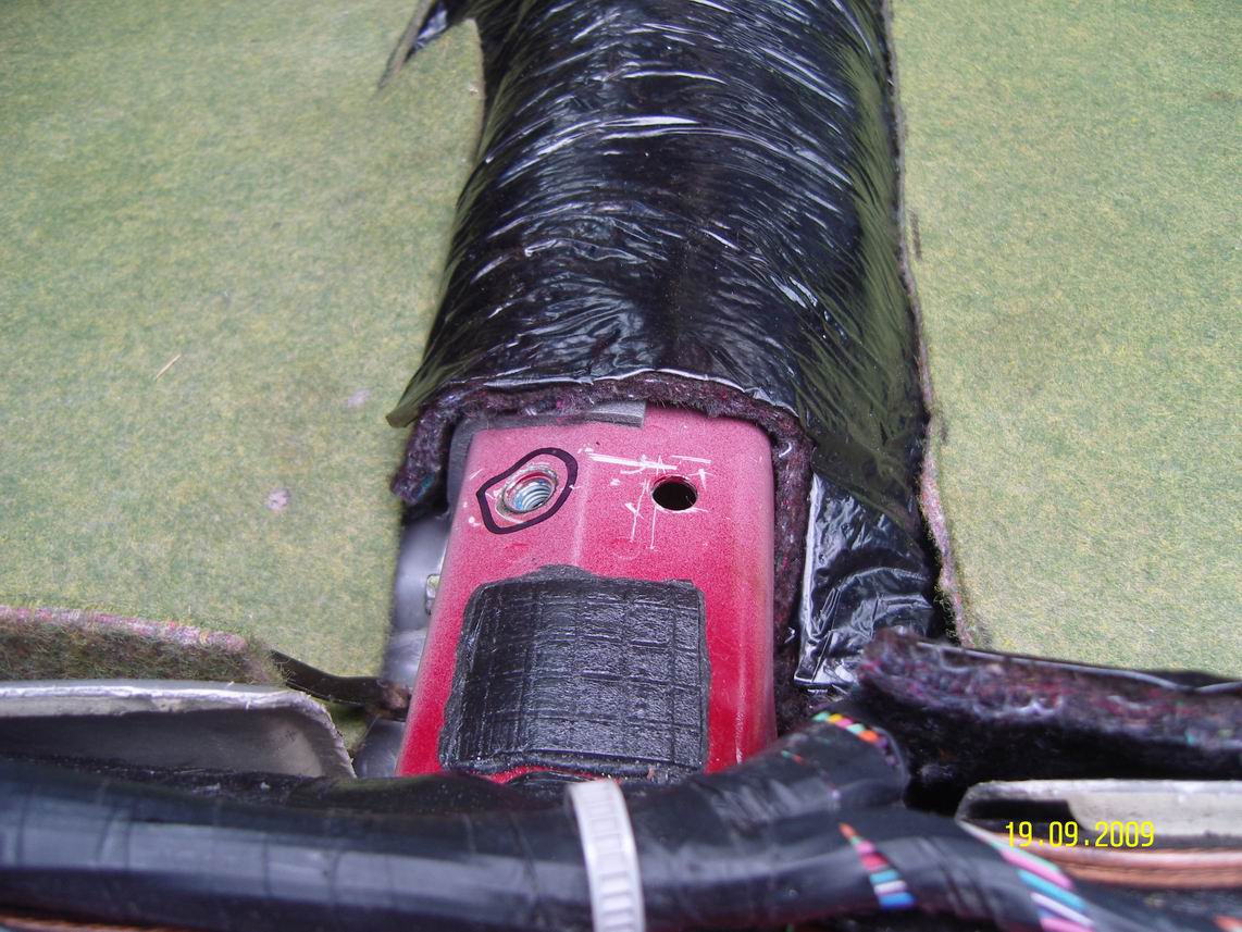

Я, коли шумив днище , кинув поверх штатної шумки войлок. Отой дешевий , що продають на авторинках для Жигулів ( по своїх властивостях не гірше 10-тки Бітопласту , але дешевше раз в 10 ). Крім того вирізав ще килимки з цупкого совдепівського войлоку. Як кажуть - войлоком шумки не спортиш

Lark вижу Вы тоже авеовод поделитесь впечатлениями от такой шумоизоляции, как общий эффект?

Лачеттівод Про ефект ? Головний ефект в шумці саме днища залежить в першу чергу як ,
і яку Вібру покласти на метал. А ефект звичайно є .
