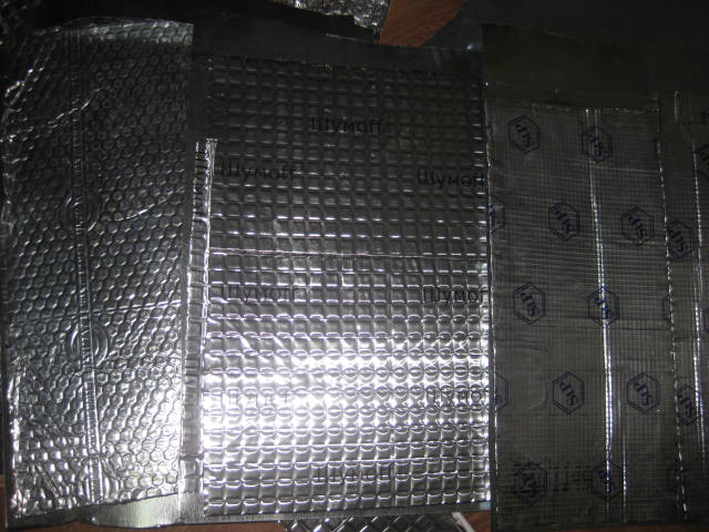

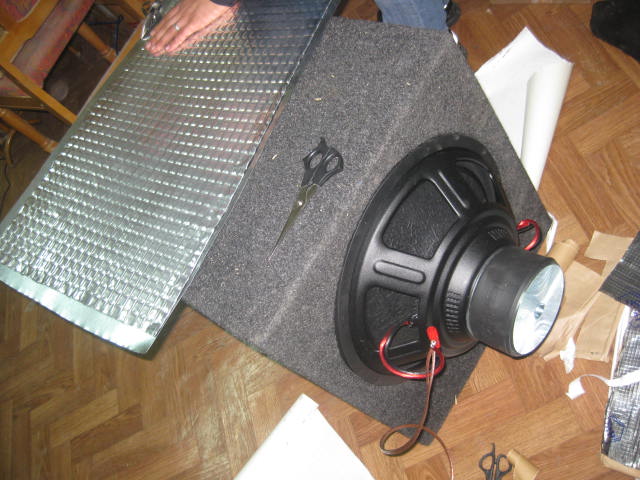

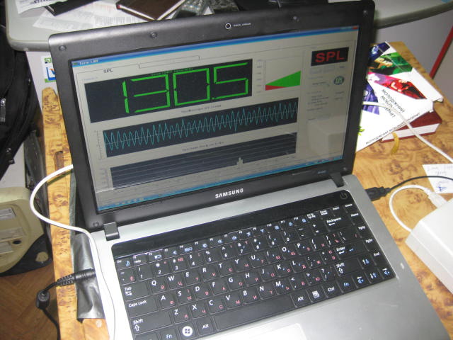

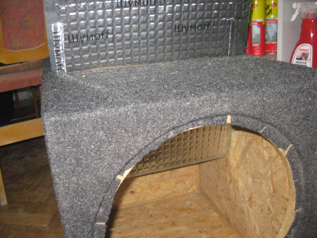

чуть фоток

Максим, а как была закреплена эта самая перегородка? По фото не видно, а интересно
Первый раз когда пробовали...то не крепили...и результы были почти одинаковые (разница чуть ли не в сотые..) Потом сделали из сплена как бы рейку, тоесть перегорода входила очень плотно
