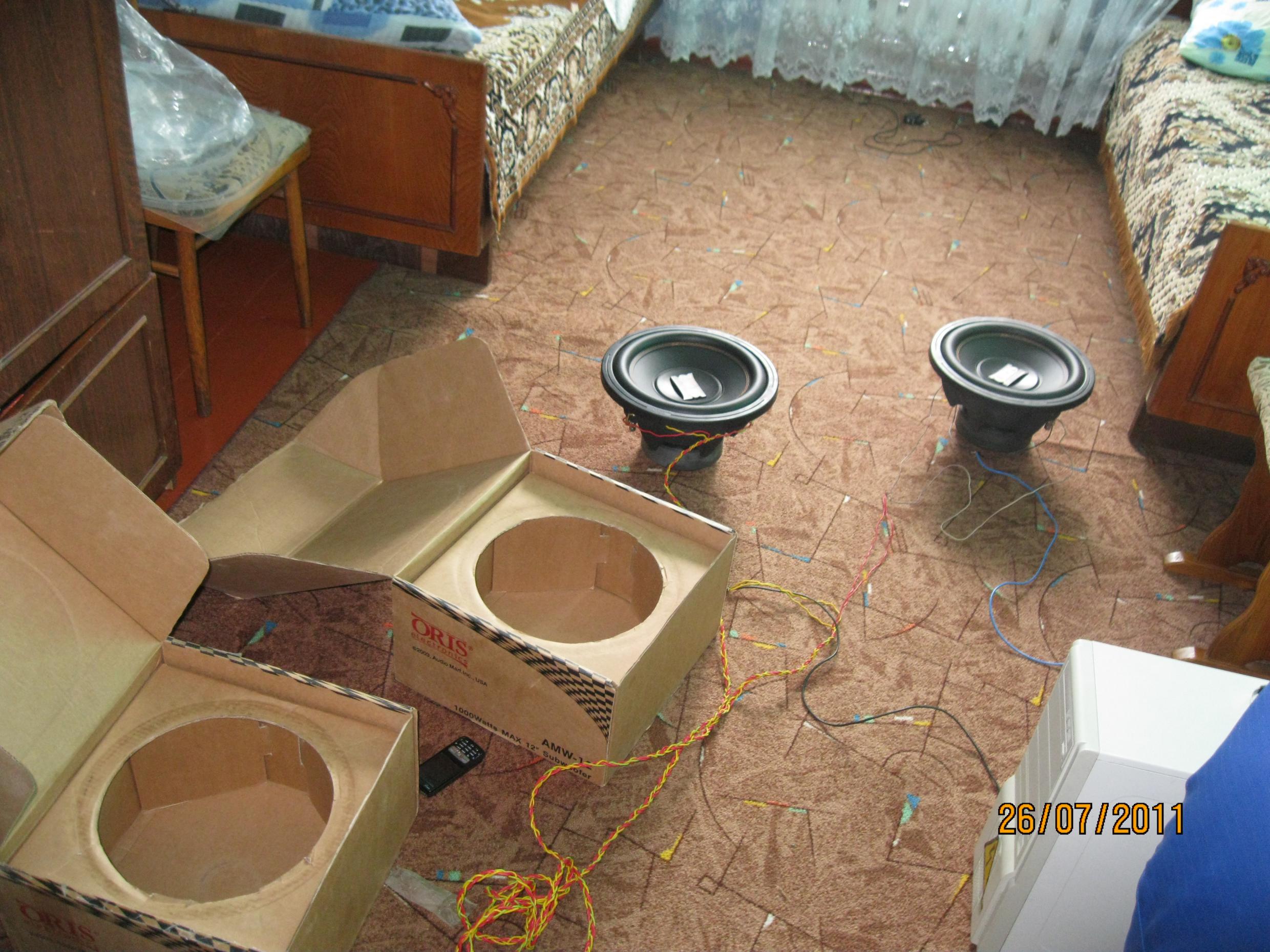

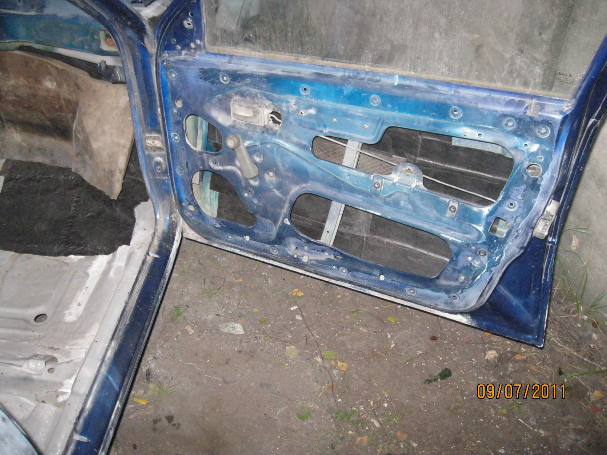

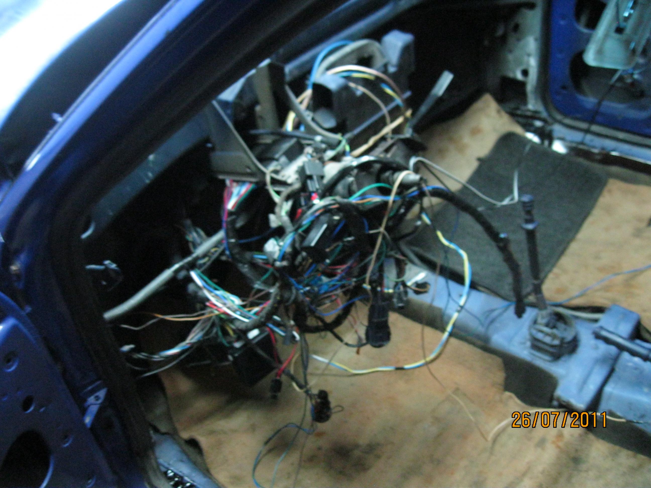

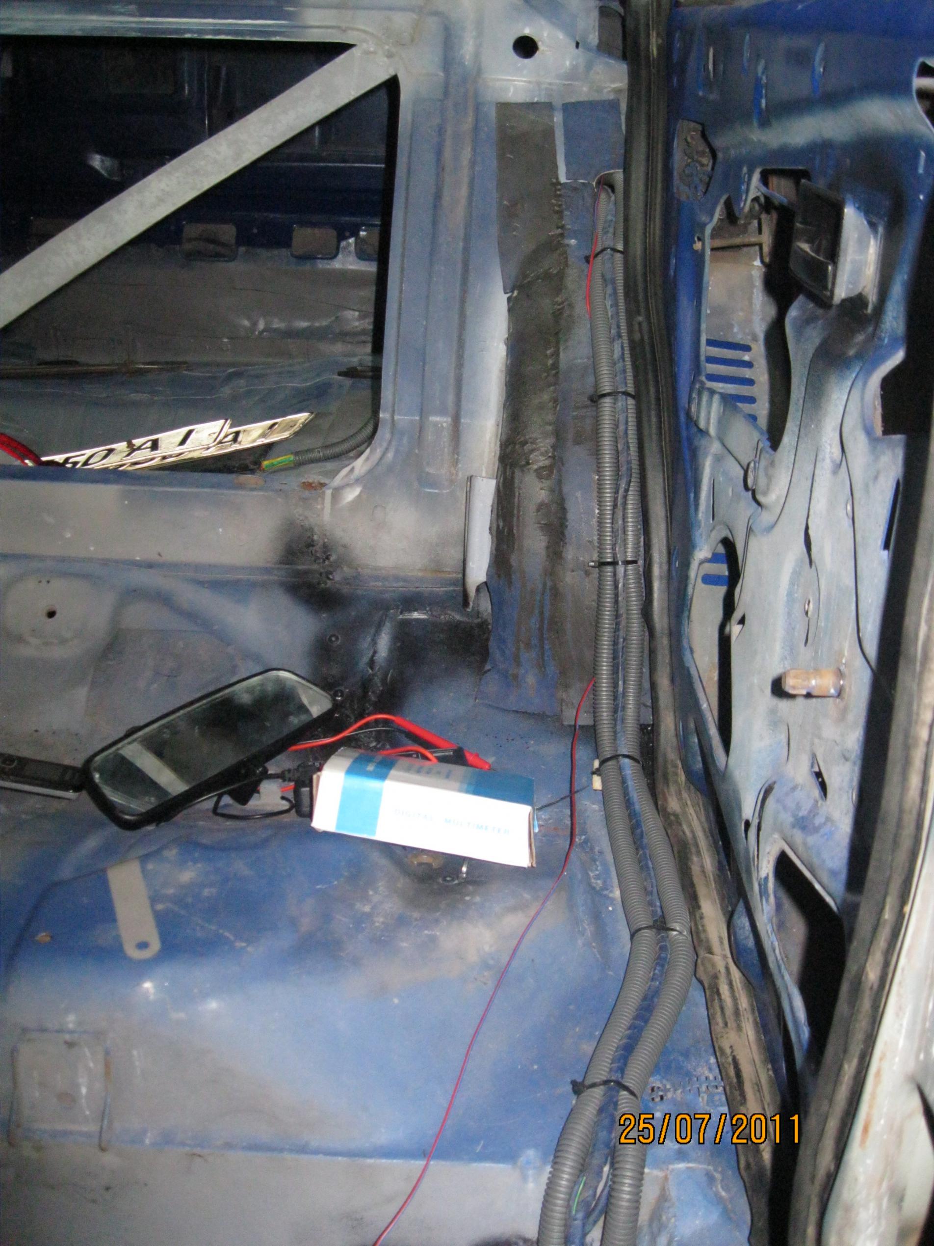

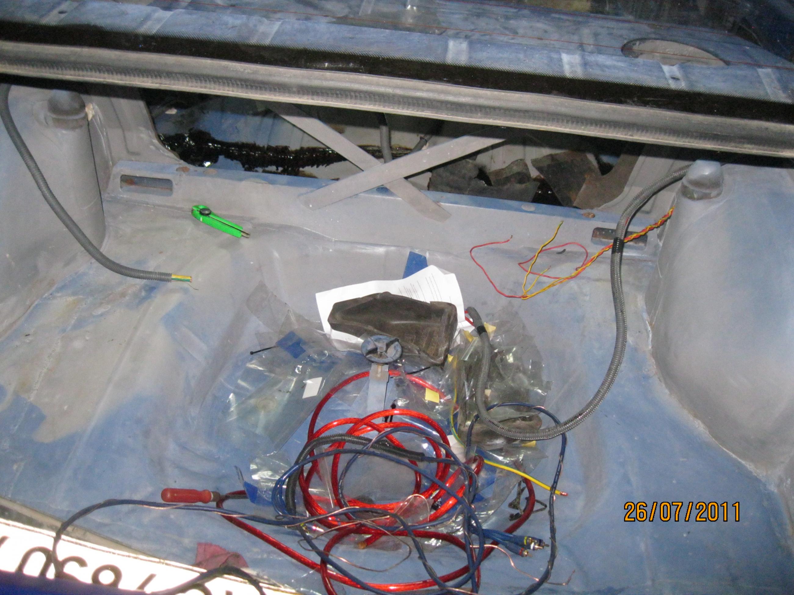

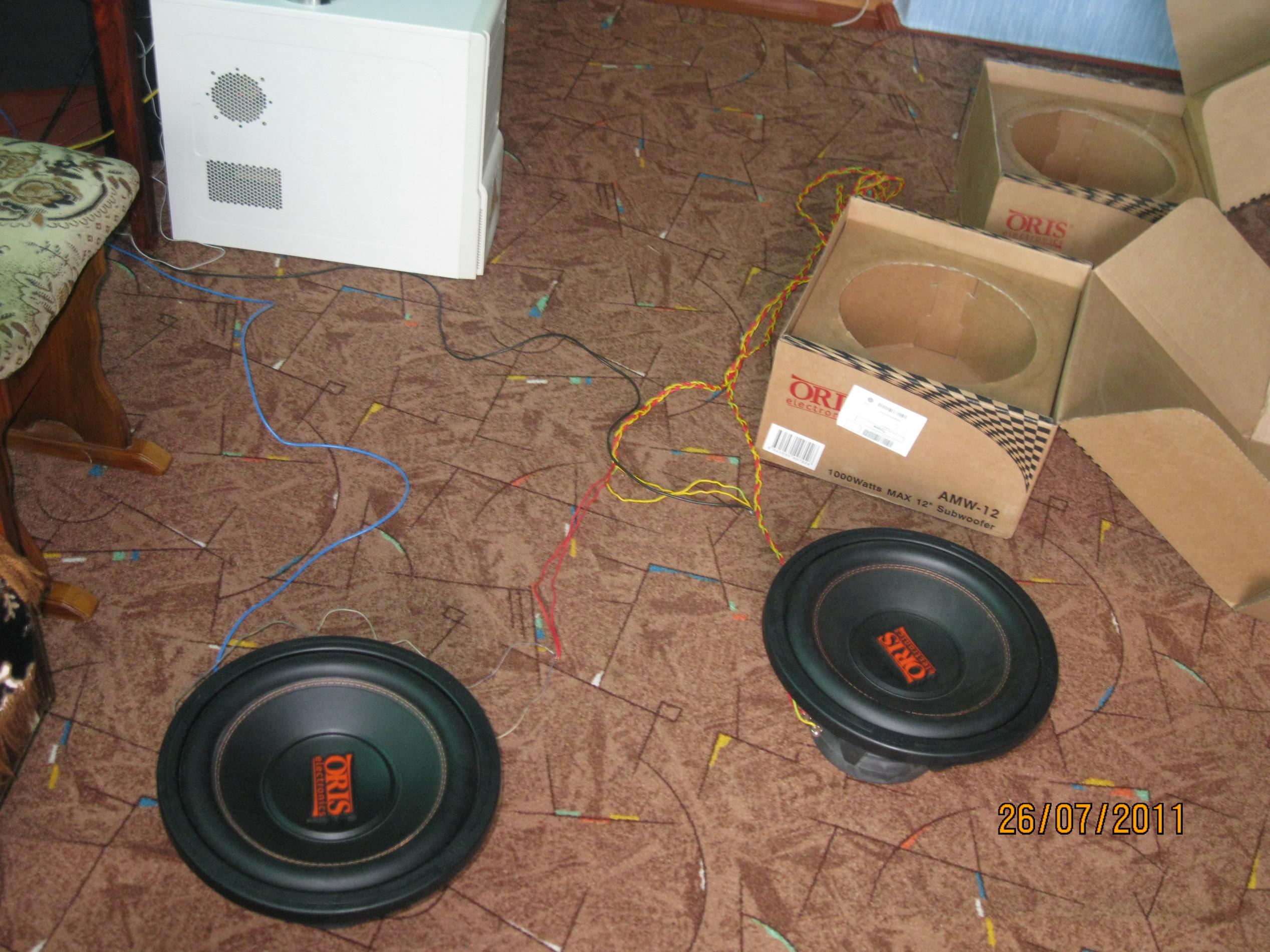

Сдвинулось все по-тихоньку...Вылаживаю, что получается...И схемка немного поменялась, в связи с недостатним количеством средств...

Двери ужасные, хз как там подиумы лепить. Филенка никая. Придавать жесткости думаю фанерой 6 мм. или 1 см. Система следующая:
1)Магнитола - Clarion DXZ385 - http://www.avtozvuk.ua/info.php?id=5962
2)Фронт - Power Acoustik GA-620 - http://www.avtozvuk.ua/info.php?id=9621 + Ivolga CS-2.5 - http://www.avtozvuk.ua/info.php?id=4006 (Спасибо Морфею)
3)Усилитель фронт - m-Dimension EL-A54 - http://www.avtozvuk.ua/info.php?id=9806
4)Усилитель саб - PA-LT980/2 - http://www.avtozvuk.ua/info.php?id=4662 2 шт.
5)Саб - Oris AMW-12 - http://www.avtozvuk.ua/info.php?id=1177 2 шт.
Думаю сделать так: Фронт - 1 пара каналов на ВЧ+СЧ. СЧ стандартным кросом, ВЧ первым порядком на 3.5 кГц. Мид - вторая пара каналов 1-ым на 2.5 кГц. Межблоки самодельные из ПВ-4 2.5 мм.кв. Коннекторы более менее норм. Сабы в одном коробе с перегородкой. На каждый по лт980 в 2 ома. :grust:

Сила - под капотом 60 А/ч в багажнике 140 А/ч И от 140 к усилителям, которые планируются по бокам. А сабы в ФИ в номер. Авто СЕДАН. От подкапотного акума к багажнику - ПВ3 25 мм. кв. и на дименшн 10 мм.кв ПВ3. Предохранители 60 и 30 ампер соответственно. Межблоки - фронт сам паял, сабы - автофан какой-то красный(его думаю достаточно). СЧ ВЧ - ПВ4 2.5 кв. Мид тоже 2.5 кв.
