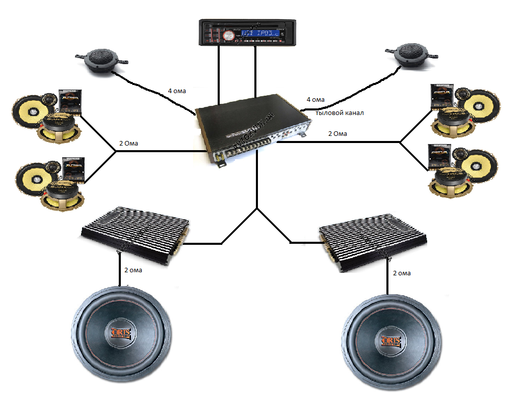

Всем доброго времени суток. Собственно вот вопрос созрел: купил я себе машину - Opel Kadett 1988 г.в. хэтчбэк. Естественно надо ее озвучить. Фотографии будут выкладыватся по мере прохождения процесса инсталляции. Переделовать буду практически все. К лету все планирую закончить. Для всех начинающих думаю будет к стати. Много чего читал на форуме. Но думаю создать тему, которая будет в своей мере универсальной. Из прошлого инсталла остались некоторые елементы: ЭТО:
1)Магнитола - Clarion DXZ385 - http://www.avtozvuk.ua/info.php?id=5962
2)Фронт - Power Acoustik GA-620 - http://www.avtozvuk.ua/info.php?id=9621 + Ivolga CS-2.5 - http://www.avtozvuk.ua/info.php?id=4006 (Спасибо Морфею)
3)Усилитель фронт - m-Dimension EL-A54 - http://www.avtozvuk.ua/info.php?id=9806
4)Усилитель саб - PA-LT980/2 - http://www.avtozvuk.ua/info.php?id=4662
5)Саб - Oris AMW-15 - http://www.avtozvuk.ua/info.php?id=1177
Систему создаю на свой вкус - в основном РНБ, електро, транс, чуть попсы и инструментала. Система планируется довольно громко-качественная. Денег есть не особо много(3500грн.) Также прикуплено немного изолирующих материалов. Все буду делать сам! Приносит удовольствие
Для начала начнем с изоляции:
Планирую так: ПЕРЕДНИЕ двери - наружная филёнка- ПБ2, внутренняя - М2+ сплен 4мм. КРЫША - М1(М2) + Сплен 4мм. БАГАЖНИК - на пол Визомат ПБ3,5, КРЫШКА багажника - М2. КОЛЕСНЫЕ Арки - Визомат ПБ3,5+сплен 4мм. Проблем с укаткой Визомата с помощью фена не возникало.
Дальше по музыке: планируется полу-3-х полоска+саб. Еще думаю реле с отключающими широкополосными колонками в багажнике, подключенными к магнитоле(для прослушивания на природе например) Вот и голову ламаю, что взять и как подключить. Есть 2 варианта:
1) Все продать и строить дальше(что - на ваше осмотрение) Сам слышал мало, но то что есть - нравилось, но уже не достаточно громко.
2) Думаю ТАК: схемка ниже. Докупить еще пару ГА-620, ЛТ980/2 и Амбишн 15". А, может мою 15-ку знакомый заберет, так будет 2 по 12" амбишинов или 2по 12" новых Алпайн Р-1243. Ламаю голову с подключением фронта. Подключить 1 фронтальную пару линеек к усилителю и переключаем с помощью переключателя на усе в положение 2ch. 1 пара уся на 4 ома замощная для паверов, если подключить спаренно на 2 ома, как раз то. Иволги на вторую пару(тоже через стандартные кросы.) на 4 ома. На каждый саб по усилителю, на 2 ома в одном коробе ФИ с перегородкой.
Сила - 100а/ч Бош кислотный, зараз - ПВ3-25мм.кв и 10мм.кв токо плюс, щяс думаю купить у Володимира ПВ3-35мм.кв. метров 9-10 на плюс и минус через дистрибютор, а до усилителей по 25 мм.кв. Межблок - сам буду паять, http://magnitola.org/o-kommutacii/26...tml#post304513 . На вч и сч, миды, где-то Игорь Воликов писал, что-то на метр скрутить 7 раз.
Вот собственно говоря для начала все... Гуру, прошу не пинать сильно!

Ivolga CS-2.5 тут лишнее...
Power Acoustik GA-620 - не бережёте вы уши...

Ну почему? Слышал такую связку, понравилось) Да и ПА в своем бюджете неплохие!

"Система планируется довольно громко-качественная"
С такими задачами, я бы остановился на двух полосах...
4 твитера Power Acoustik , сдвоенный мидбас - количество не есть качество...
на схеме вообще восемь мидбасов...

Что плохого в сдвоенных комплектах? Обьясните... Иволги помешают? Там 2 варианта системы, предложыте свой, будут рассмотрены все варианты...

С бюджетом поболее ничего плохого... Свой вариант я посоветовал выше...

Оставь для начала 1 кмп фронта + 1 саб, и по усю на них...
ПВ3-35мм.кв пойдёт...
Межблок - сам паять, тоже пойдёт...

Серединка Иволга тут как пятое колесо. Во первых под твои стили музыки она как-бы не очень нужна. Во вторых , если ты вводиш третью полосу ( СЧ ) , то надо менять
настройки кроссоверов остальной акустики , мидбас резать ниже , твитер соответственно выше. Справишся?
Опять таки саб. Если ты планируеш два 12-х саба в небольшом хтчбеке, то какая разница какой там фронт - будет слышно только сабы , и дребезг пластмассы со всех сторон , как ты Кадет не шумоизолируй.
То есть я оставил бы четырехканальник на фронт и тыл ( для транса и РНБ тыл не будет лишним ) и один саб 12 в ФИ.
И не вешать на один канал этого усилка два мидбаса , не потянет.

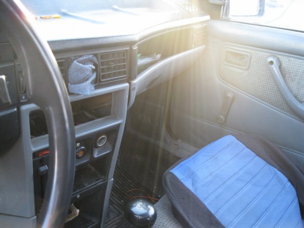

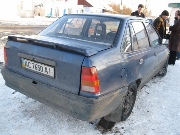

Мда, извините, поправочка, машина - не та, что на фото, а седат опель, мне другую купили - та - гнилая. Она нужна, так как чувствуется провал на 1300-1700 Гц. Так как по статье автозвука про Иволги - она выделяется по громкости, и если я брошу на 2 ома миды - примерно будет общая картина звукового давления(чувствительность) при определенной громкости - уменьшается неравномерность АЧХ . Сабы - поместятся, и будут просто задержки(поправимо) Мидбасы и твитера будут играть то, что играютчерез стандартные кросы(может перепаяю немного в сторону уменьшения диапазона мидбаса) Тыла - не будет! Просто оставлю дыры на поступление басовой волны в салон(уменьшение задержек). Кроме изоляции - перешивка салона и панели(уменьшени скрипов и дребезга, более надежное крепление, доп материалы) По поводу настройки справлюсь, токо вопрос в том - есть ли смысл? и что если каждую пару ГА-620 включить на каждый канал усилителя? а усилитель пустить в роли просто фронтального подключив токо фронтальную пару линеек и переключатель в положение 2ch?

Дружище-у тебя усилок на фронт ну просто никакой а ты на него собрался вешать сдвоенный фронт .Он одну пару не вытягивает достойно-смени его на что нибудь в пару-тройку раз мощнее.Для начала хоть бы и на такой- http://130.com.ua/product/car-amplifier-e-o-s-ae-35t/ .а свой-продай вместе с иволгой.Фронт кстати сменить так же не помешает.

Поверьте, вытягивает даже больше чем достойно! При 75% гейна на усилителе и 60% на магнитоле они начинают троха пирдеть. А ето 2 ома!!! Мощность вдвое больше, но по докам - 75 рмс, то и есть по 37 ват на канал при искажениях меньше среднего. Харашо, что поставить вместо етих динов? Отзывы о етом усилители хорошие!

А попробуй подключить их напрямую от своей магнитолы-запердят на меньшем уровне громкости-я к тому что иногда причина пердежа-немощность уся.По динам-разъясняю-есть такой параметр-*линейный ход диффузора - Xmax *.Если любиш навалить то бери длинноходные дины.К примеру-хороший музыкальный дин- http://130.com.ua/manuals/en/Manual-...Voce-AV-K6.pdf с максимальным ходом 3мм.Вот еще один пример- http://130.com.ua/manuals/en/Manual-...V-165XL-v4.pdf -ход 8мм-у иных сабов меньше.Как ты думаеш который из них способен сильнее давить.Но повторю еще раз-от тоего уся пердеть будут оба.

тот, у кого больше линейный ход и чувствительность. Харашо, попробую. А также надо учитывать бюджет! То и есть в начале там есть 2 варианта построения системы. И что если каждую пару ГА-620 включить на каждый канал усилителя? а усилитель пустить в роли просто фронтального подключив токо фронтальную пару линеек и переключатель в положение 2ch?

если усь действительно мощный то на большой громкости динамик начнет стучать катушкой но никак не пердеть.пердеж-это искаженный сигнал-перегруз прежде всего уся.твой усь на 4ом=50вт на2ом=75вт-то есть с уменьшением сопротивления в два раза прирост мощности составил 50%-признак дохлости блока питания.почти в любых недорогих усяках такая картина.чтобы это компенсировать народ ставит уси с мощностью от 100вт при 4омах и тогда уже можно слушать громко.вот пример хорошего уся (не только по приросту мощности- http://avtozvuk.com.ua/info.php?id=3336 - он увы дорог.тот эос за свою цену-отличный вариант.а свой можеш пробовать на с.ч-в.ч (там такие мощностя не нужны) если уж решил заморочится с трехполоской.

Да, может слаб...( И как организовать подключение? Выходит, что 2 пары пищей и пара СЧ. ВЧ спарено на 2 ома через фильтр 2-го порядка снизу на 4кГц на 1-ю пару каналов, вторую пару на иволги через стандартный крос, а миды во всю полосу спарено на еос?
Совершенно верно! Но миды можно сверху подрезать на 3.5-4кГц первым порядком, ато какать будут на громкости.
