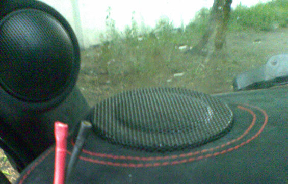

так вот...
всё просто,
проще чем машину помыть
едем в пупер-маркет(в Донецке это "практикер") или на рынок,
выбираем себе сетку...
выбор большой,алюм,нержа,медь,что хочешь.
цена,от 40 до 500гр за листик 30 на 50см.
тот что у меня...сталь,чем-то "затудая" ,денег 60гр...
делаем в деревяшке отверстие и кругляк,с разницей в диаметре 4-6мм
если гриль нужен закруглённый...делаем формочку...как вариант из пенопласта.
на входе отверстия,стачиваем кромку.
ложем сетку,сверху пенопласт и кругляк...
аккуратно давим на кругляк,продавливая его полностью...
вытаскиваем заготовку,пальцами подравниваем боковые стенки...
затем обратно прогоняем кругляком через отверстие..
ножницами по металлу,обрезаем стенки заготовки.
гриль готов.

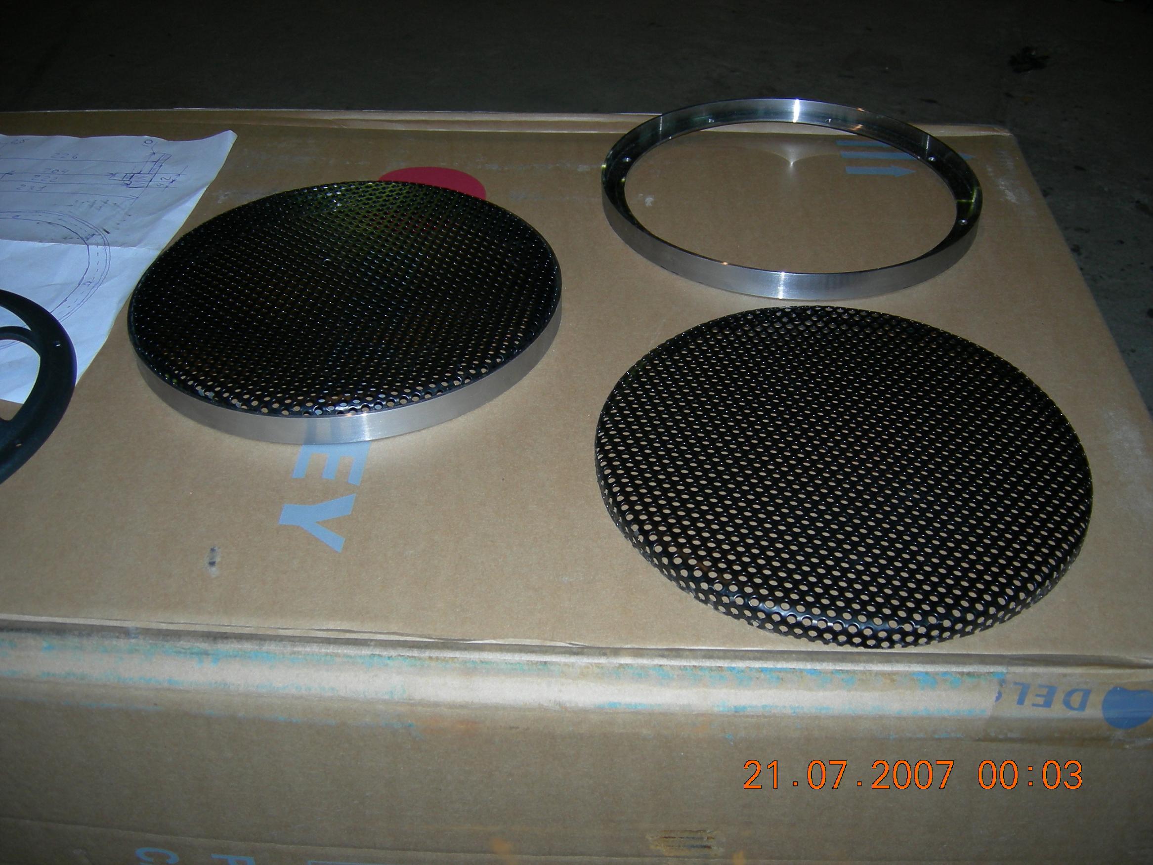

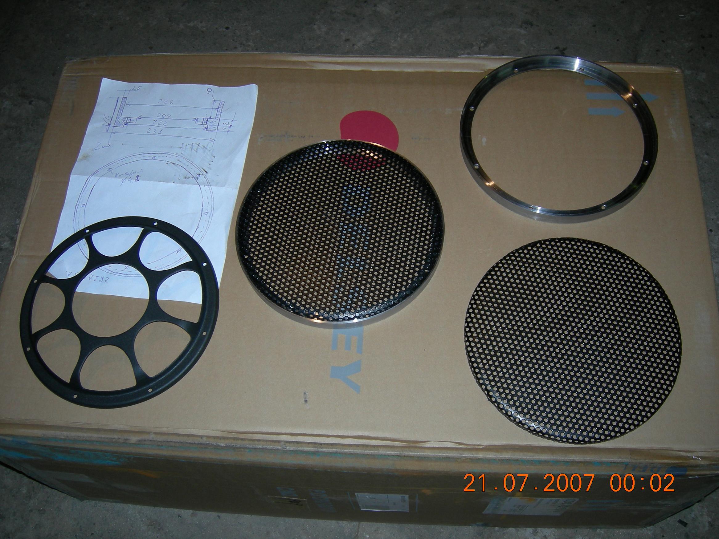

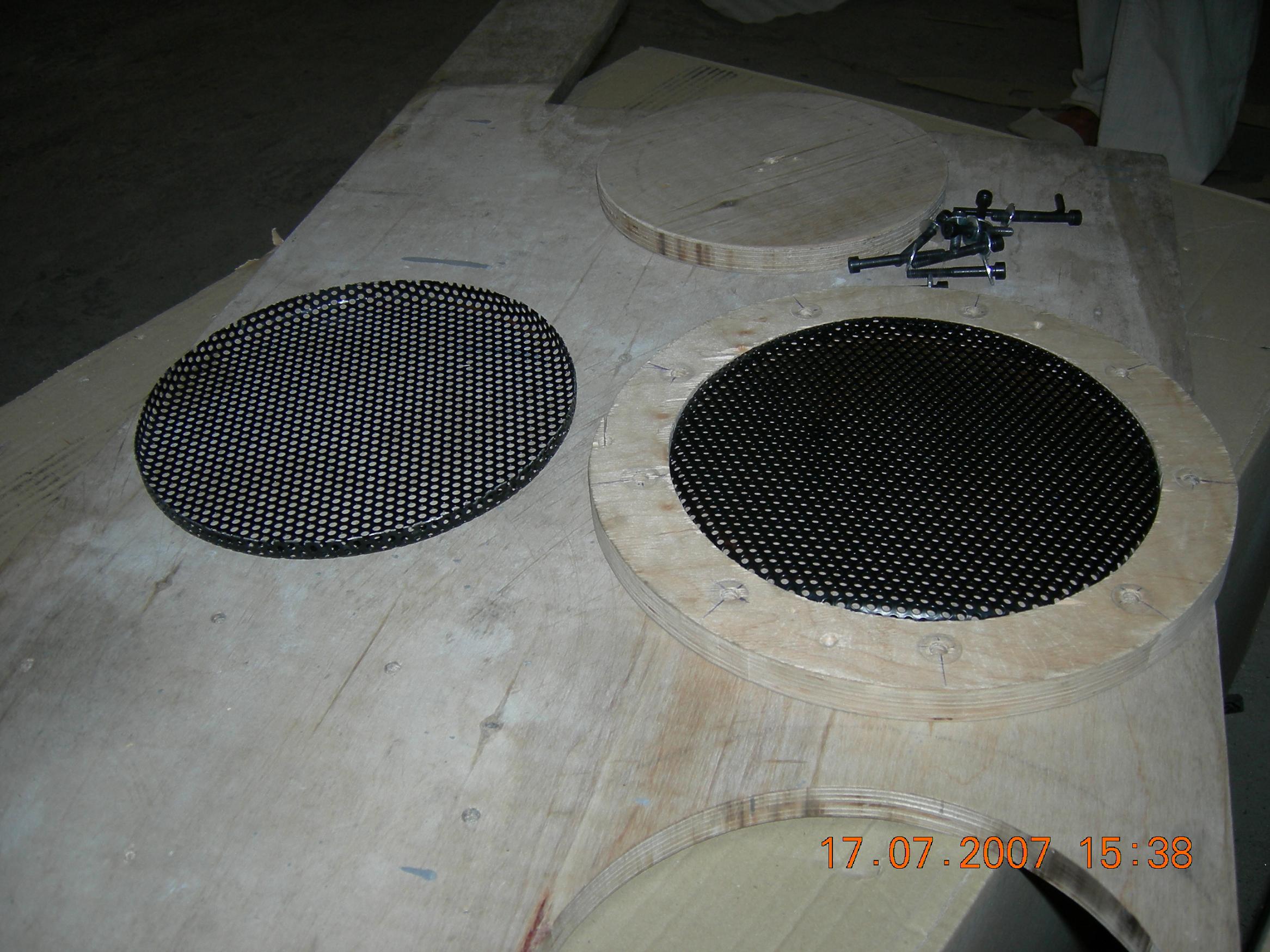

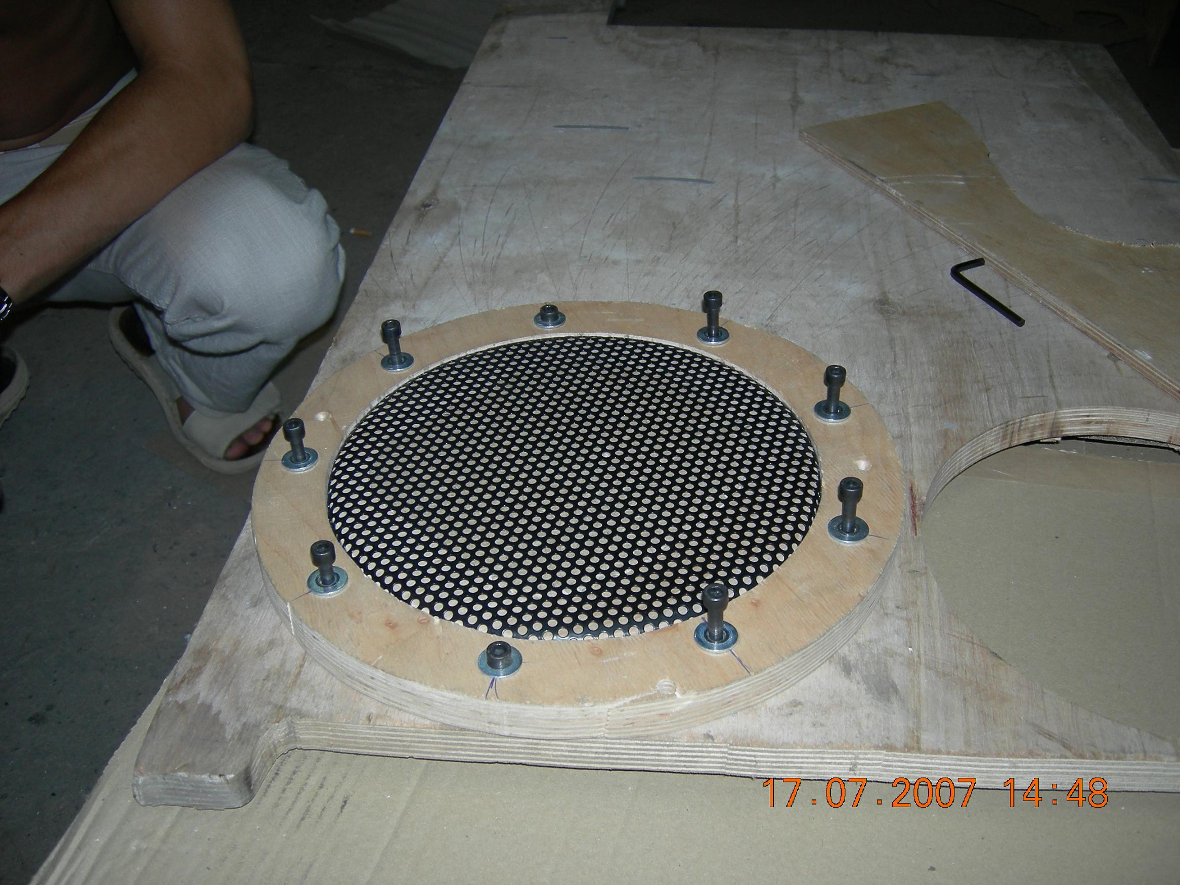

Когдато я делал грили на миды......... когда еще с инсталом выступал.....
...да, это под 9-ки Морели....

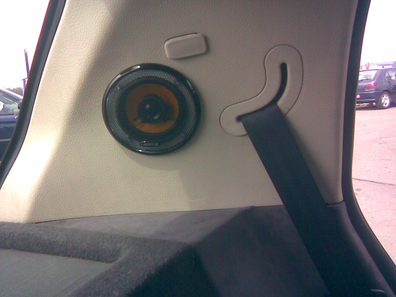

Фото процесса не делал,а результат... вот как-то так...
