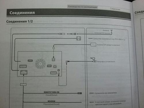

Проблема собственно простейшая, но интересная.
Связка такова:
ГУ - Alpine x800d-u через оптику подаю звук на процессор Alpine PXA-H800
Звук поступает всё отлично.
Но управлять с ГУ звуком не выходит.
В старых моделях процессоров Alpine PXA-H701 был кабель Ai-NET который позволял управлять процессором без доп. панельки управления.
А вот в связке Alpine x800d-u + Alpine PXA-H800 такого кабеля не встречал но на схеме магнитолы он есть.
Схема подключения.
На картинке видно что в магнитолу вставляется Mini Hdmi а с другой стороны точная копия разъема как для мордочки управления процессором.
Может кто подскажет маркировку данного кабеля, или где его купить.
Спасибо всем.

Причем тут это? Вова и написал что по оптике звук идет без вопросов. Проблема в другом: оптика передает только звук. И ничего другого. Управлять не получится. А вот айнет кабель и управление дает и звук передает, насколько я помню, по аналогу.
Вовке айнет кабелт нужен.

В этом и проблема
Добавлено через 50 секунд
Как реализовать управление с магнитолы без панельки процессора
Добавлено через 3 часа 13 минут
Сообщение от d1_blade Посмотреть сообщение
Айнета нет в этой голове, да и уже во всех новых тоже нет
потому и смотрю на схему и мне кажется что существует кабель с одной стороны ХДМ а с другой как на панельке управления
