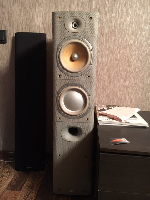

какая модель бивней? фото фас и колодки

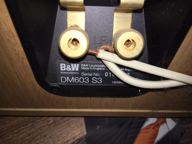

Репутация: 6
По умолчанию Re: Необходимо ваше мнение по ремонту напольников
вот они

Кроссовер должен быть на клемнике.

вы это ,пожалуйста переделайте соеднения (хоть перекрепите так что бы провода аккустические не коснулись друг друга -понятно что не ваше но все же .
Смотреть больно .....про лопатки мы не говорим .

открутить 4 самореза клемника или за мидом между поролоном.
купить оригинальный tweeters B&W http://www.ebay.com/itm/B-W-Complete...MAAOSwKtlWoPep
как достать/вставить твитер https://youtu.be/P1jzCwY3--8
