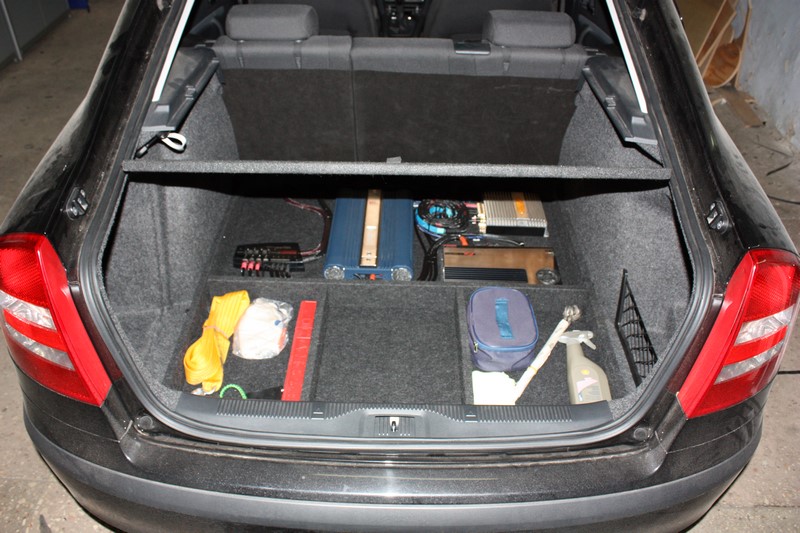

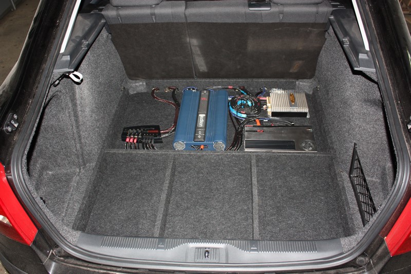

Skoda Octavia A5 2008 года выпуска.... . Заморачиваться на музыку не хотел, но в итоге пошел по самому длинному пути с полной переделкой дверей и багажника машины.
Состав системы:
ГУ: 80 пионер
Динамики:
ВЧ - DD At28
НЧ - DD Aw6.5
Саб - JL 12W3
Усилители:
Genesis Stereo 60
Audison VRX 2.250
Audio System Twister F2-300

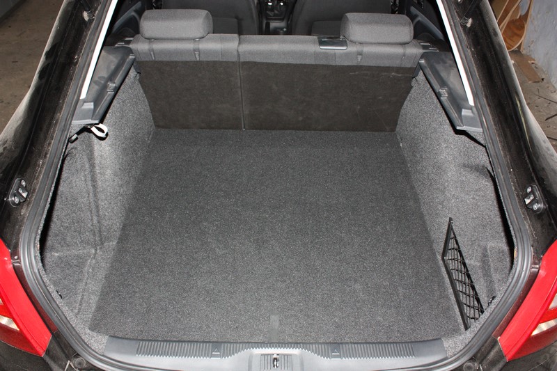

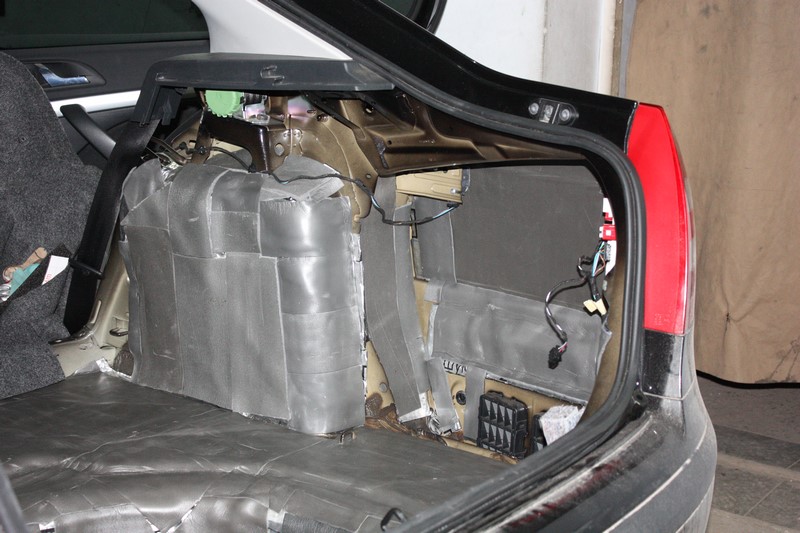

Старый 17.07.2015, 14:55   #5
Nekras
Аватар для Nekras
Регистрация: 10.05.2013

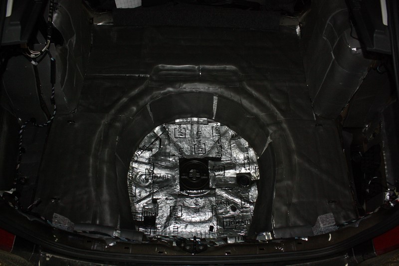

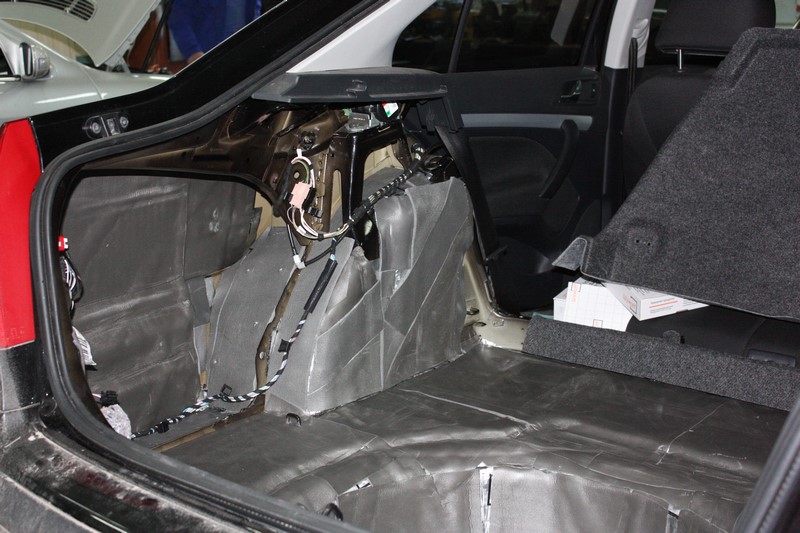

Сообщений: 25
По умолчанию Re: Skoda Octavia A5

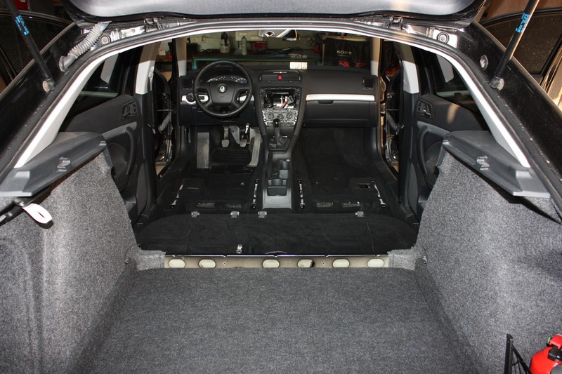

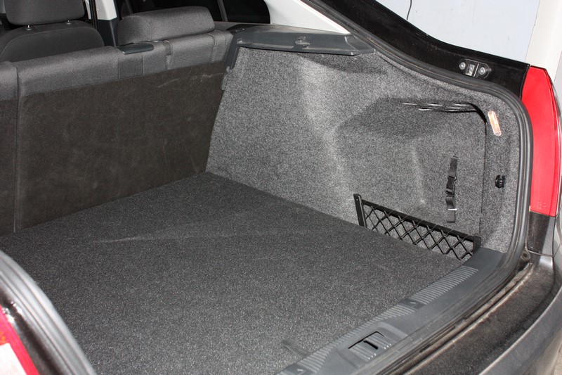

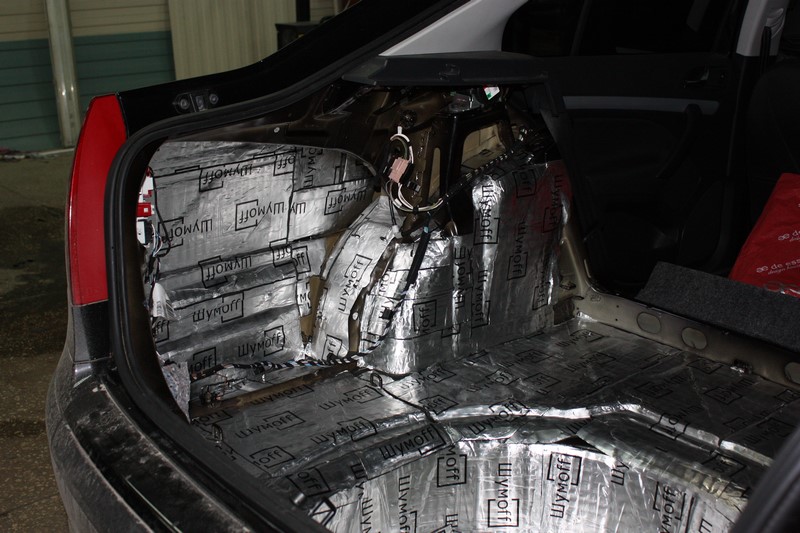

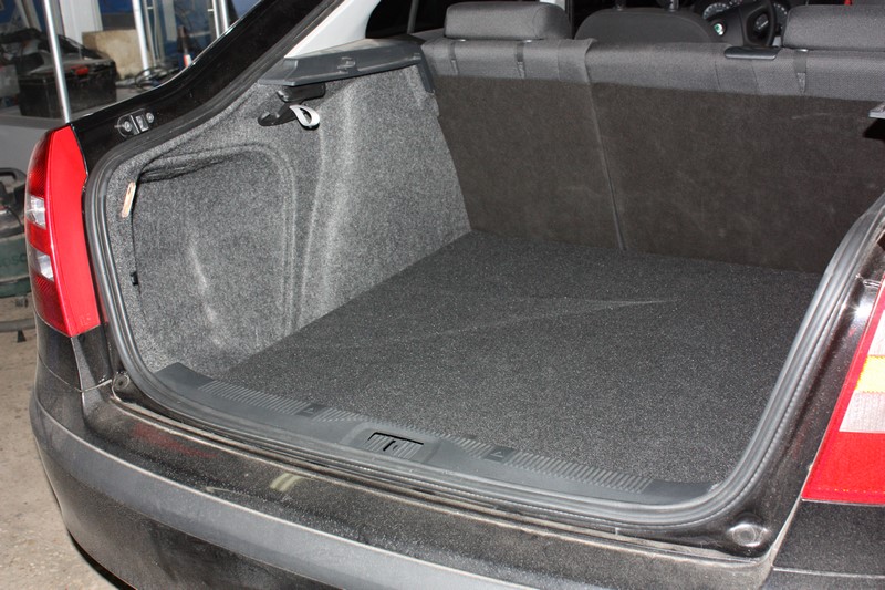

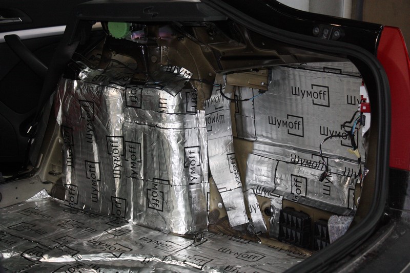

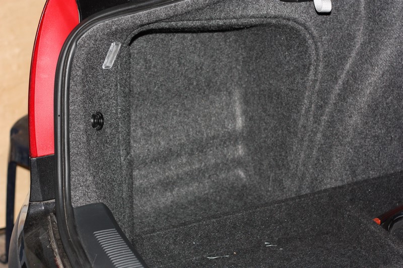

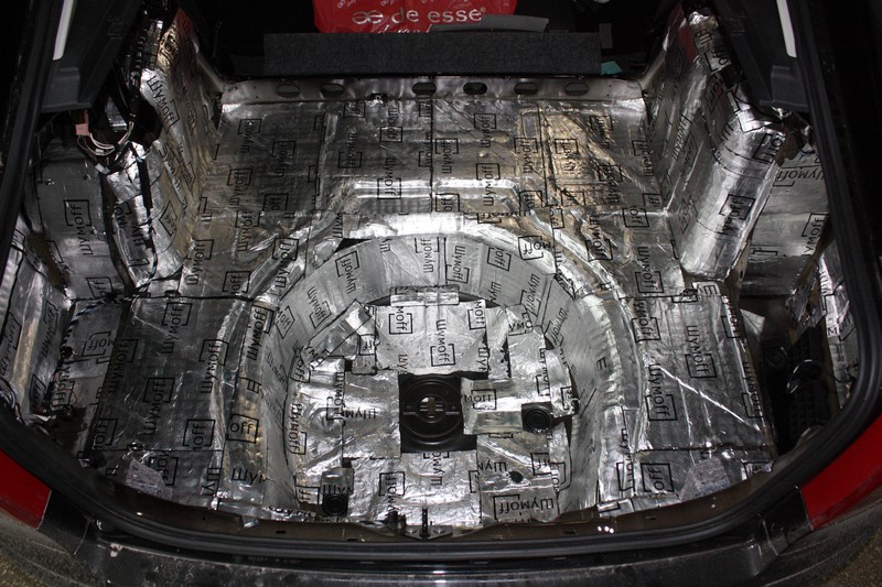

ШВИ багажника. Материал Шумофф М4 + Шумофф П4
Название: IMG_2372 (Копировать).JPG
ID:	54242   Нажмите на изображение для увеличения
Название: IMG_2381 (Копировать).JPG
Название: IMG_2387 (Копировать).JPG
ID:	54244   Нажмите на изображение для увеличения
Название: IMG_2392 (Копировать).JPG
Название: IMG_2397 (Копировать).JPG
ID:	54246   Нажмите на изображение для увеличения
Название: IMG_2398 (Копировать).JPG
Название: IMG_2399 (Копировать).JPG
Последний раз редактировалось Nekras; 17.07.2015 в 15:32.

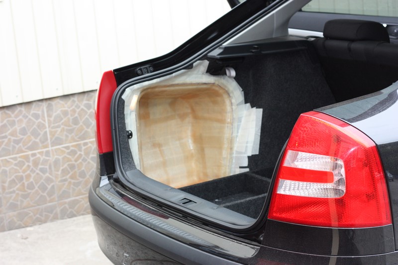

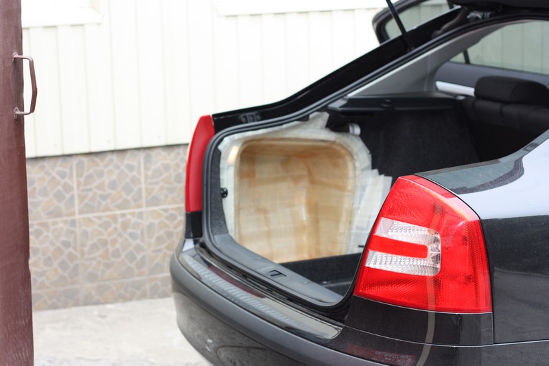

Саб в левое крыло. Вид акустического оформления ЗЯ, планирую выйти на 30 л
Название: IMG_2887 (Копировать).JPG

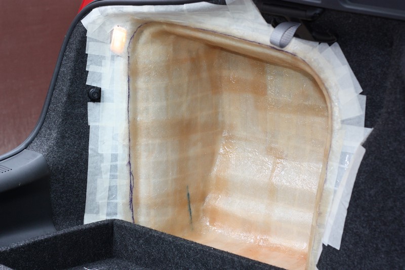

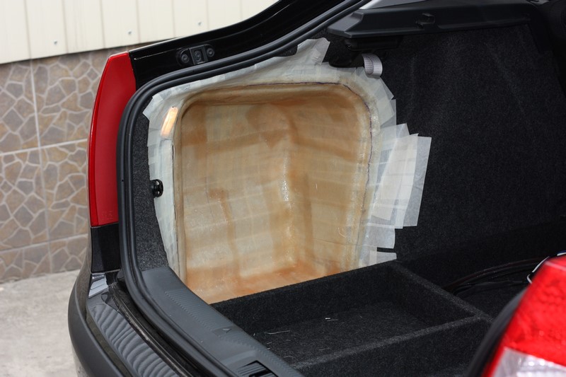

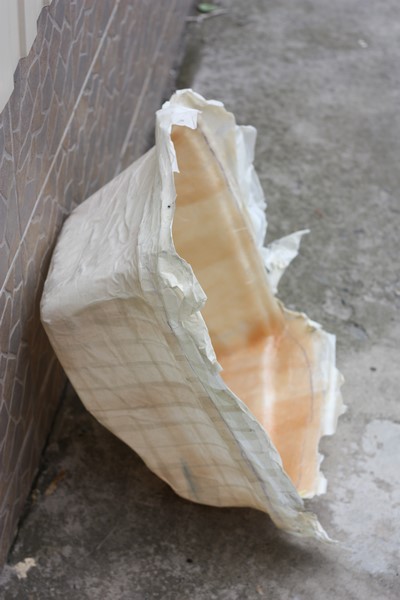

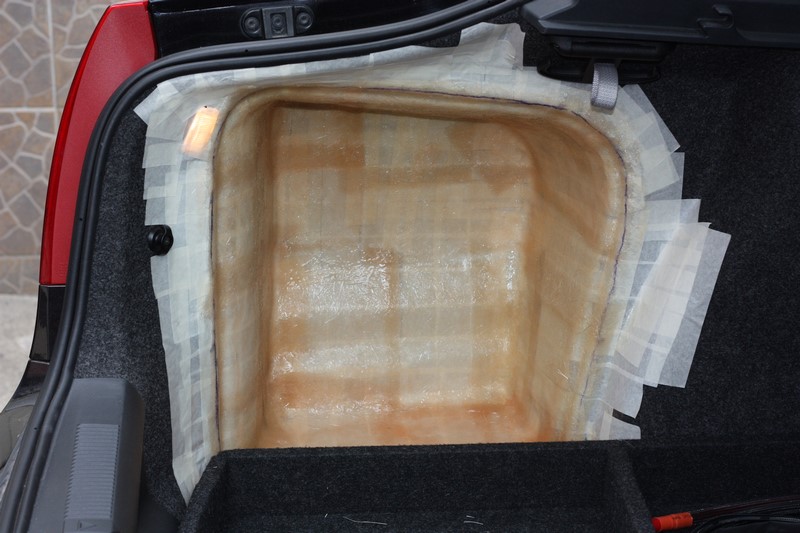

Старый 17.07.2015, 15:16   #7
Nekras
Аватар для Nekras
Сообщений: 25

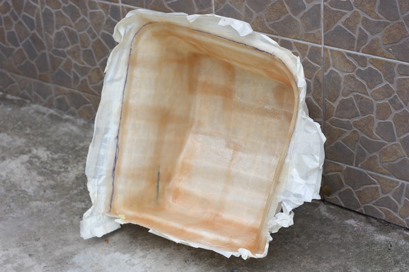

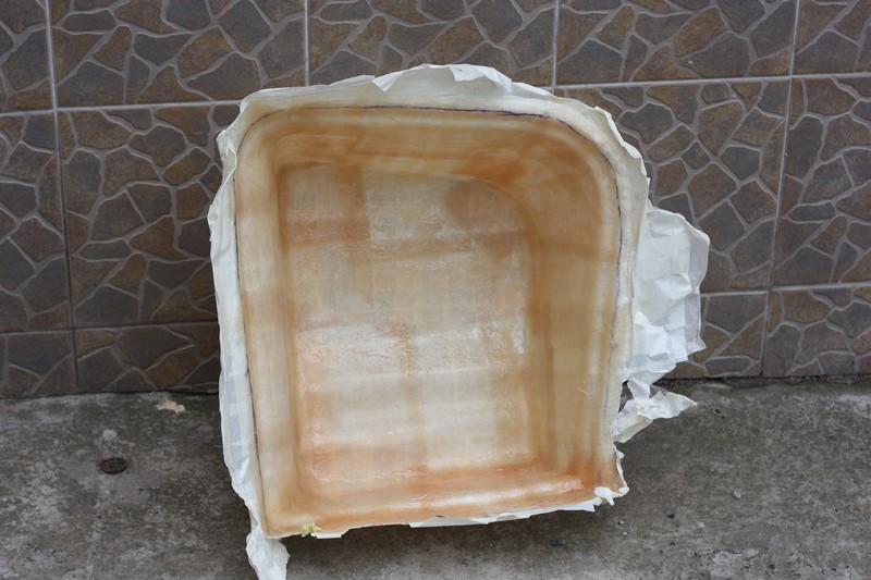

Снял слепок для наращивания толщины

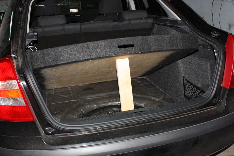

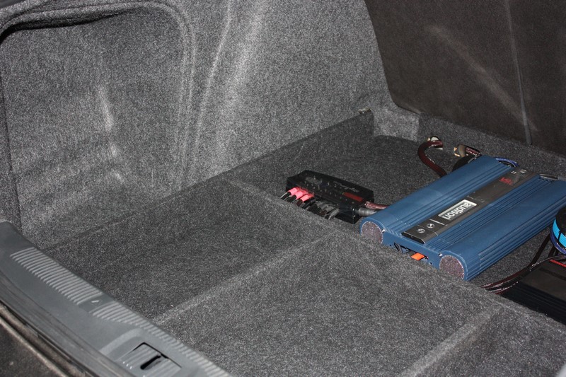

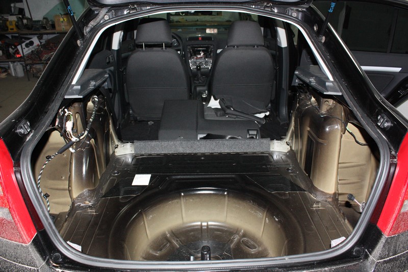

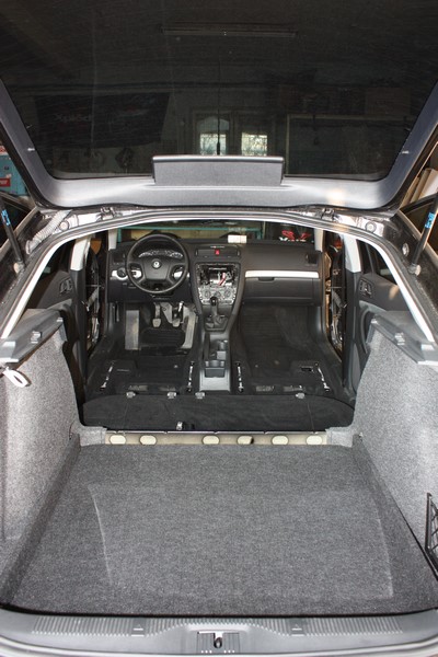

Установку усилителей планировал в место под запаску, но после окончательной примерки появилось много "но", поэтому принял решение изготовить фальш-пол.
Название: 1 (Копировать).JPG

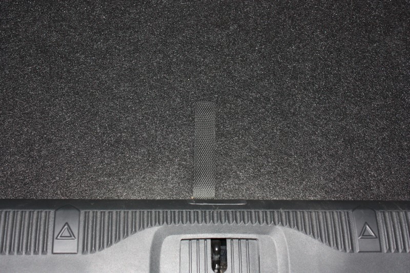

Доступ к запаске

Сообщение от Nekras Посмотреть сообщение
не наберёшь так 30 л. Нужно будет выносить переднюю стенку изрядно.

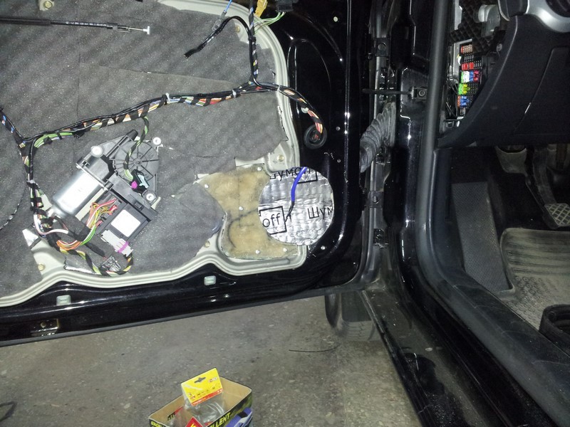

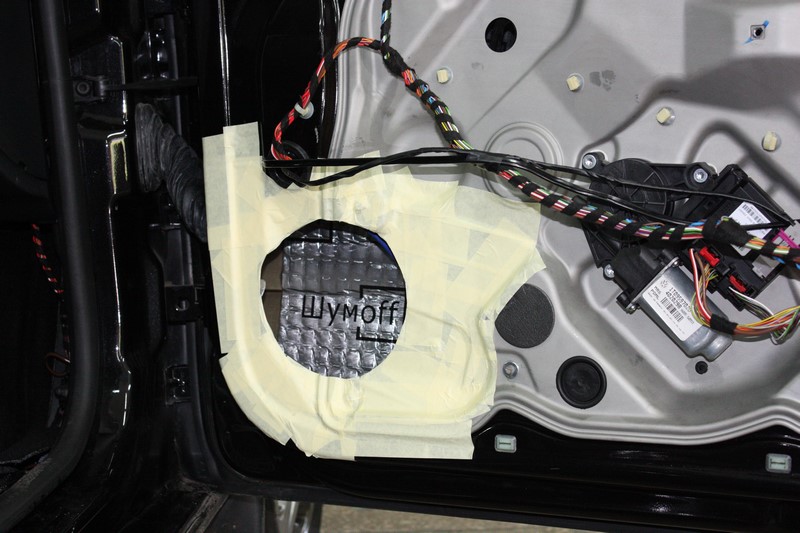

Старый 21.07.2015, 09:43   #16
Nekras
Аватар для Nekras

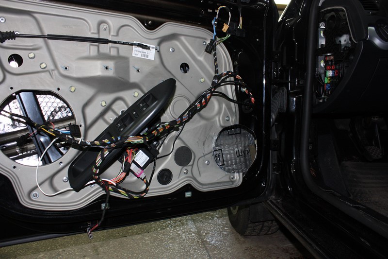

Сообщений: 25

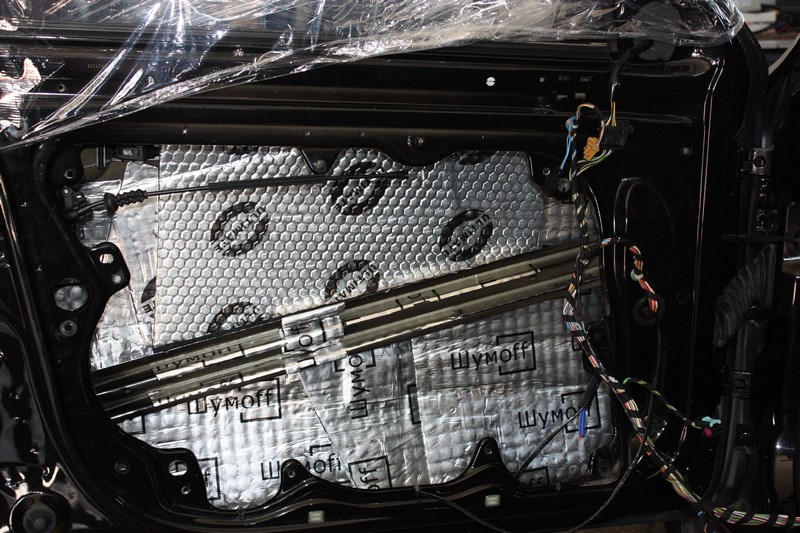

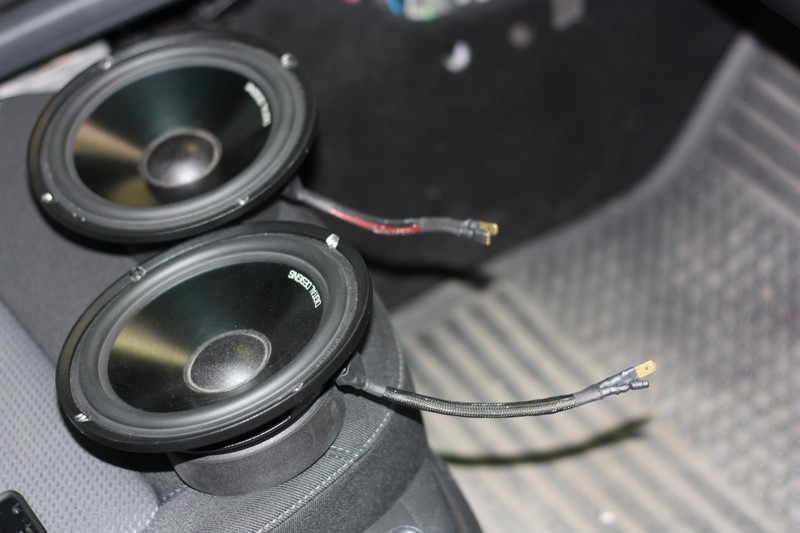

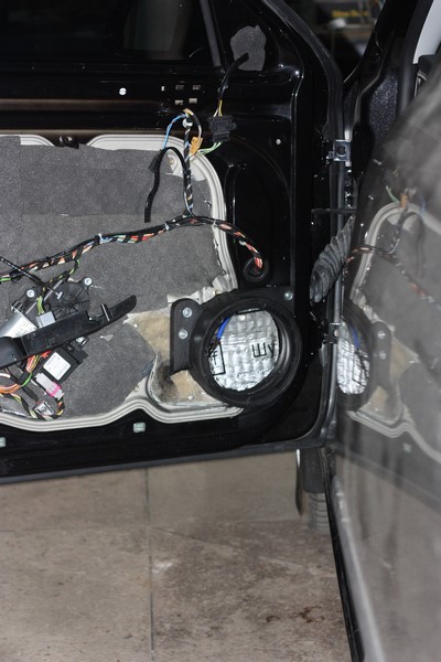

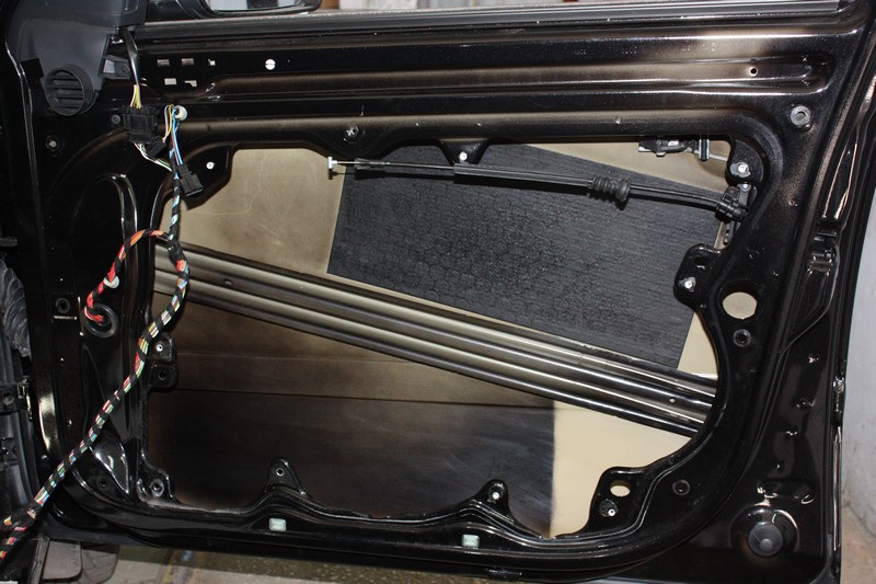

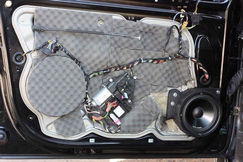

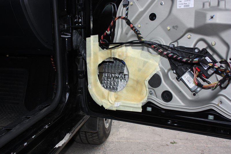

Передние двери вибродемфировал материалом Шумофф М2, монтажную панель стеклоподъемника Визомат ПБ 2,5+Шумофф М2.
ID:	54413   Нажмите на изображение для увеличения
Название: 2 (Копировать).JPG

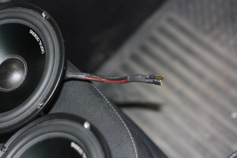

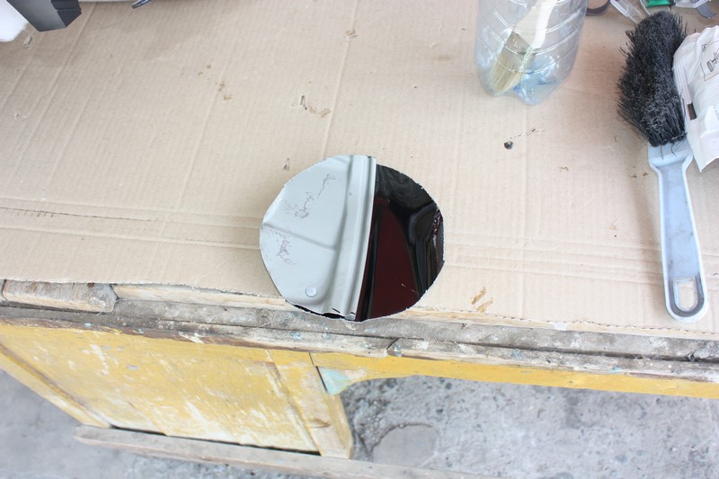

Старый 21.07.2015, 09:55   #17
Nekras
Аватар для Nekras
Сообщений: 25

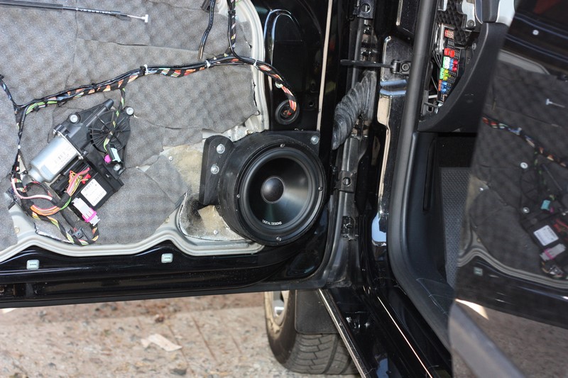

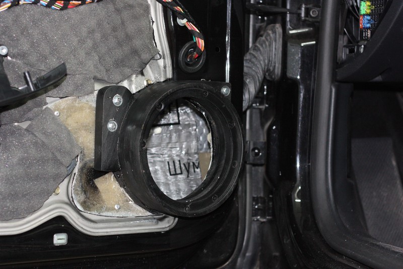

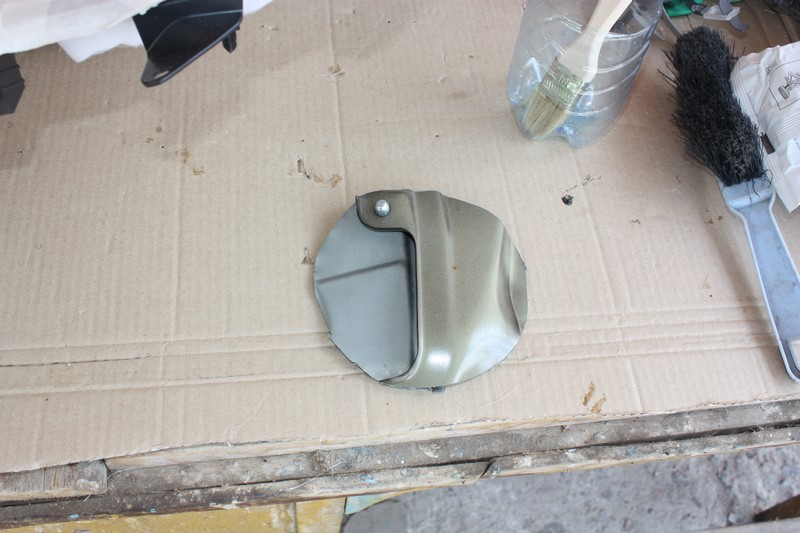

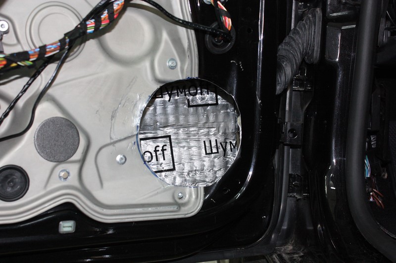

Вырезал в металле отверстие под мидбасс. Радиус окружности практически накладывается на рейку стеклоподъемника, поэтому в процессе нужно быть внимательным, чтобы ее не порезать.
Название: 3 (Копировать).JPG
ID:	54415   Нажмите на изображение для увеличения
Название: 4 (Копировать).JPG

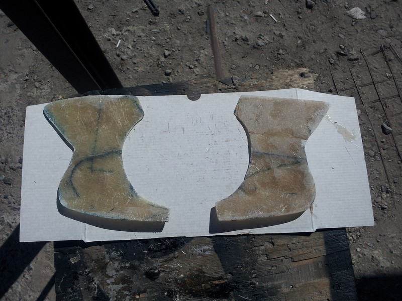

Сообщений: 25

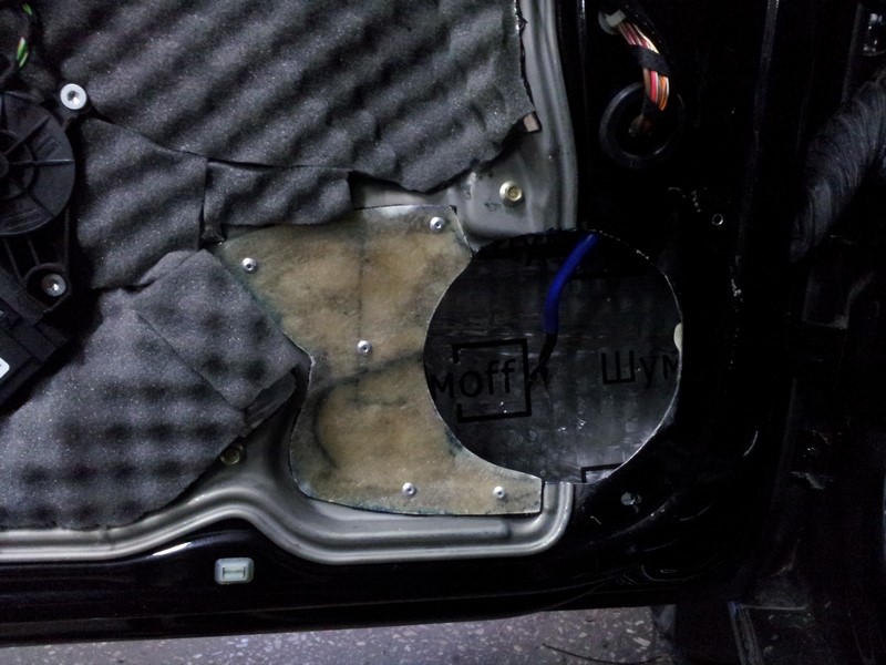

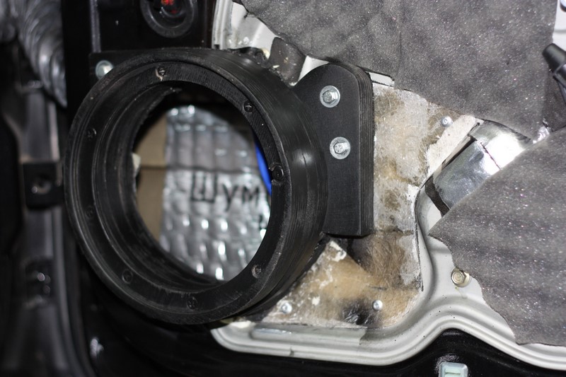

Усилил монтажную панель слепком из стекловолокна, приклепав его заклепками.
Название: 7 (Копировать).JPG
ID:	54419   Нажмите на изображение для увеличения
Название: 8 (Копировать).JPG

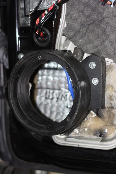

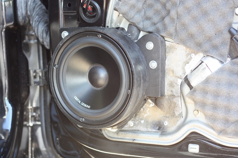

Старый 21.07.2015, 10:21   #19
Nekras
Аватар для Nekras
Сообщений: 25

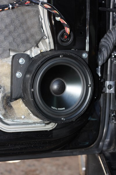

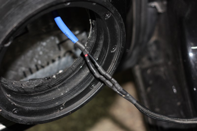

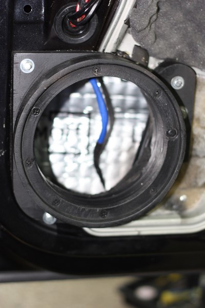

Подиумы жестко закрепил болтами к металлу двери и монтажной панели.
Название: 13 (Копировать).JPG
ID:	54424   Нажмите на изображение для увеличения
Название: 14 (Копировать).JPG
Название: 15 (Копировать).JPG
ID:	54426   Нажмите на изображение для увеличения
Название: 16 (Копировать).JPG
Название: 17 (Копировать).JPG
Nekras вне форума   Ответить с цитированием Вверх

Установка мидбассов
