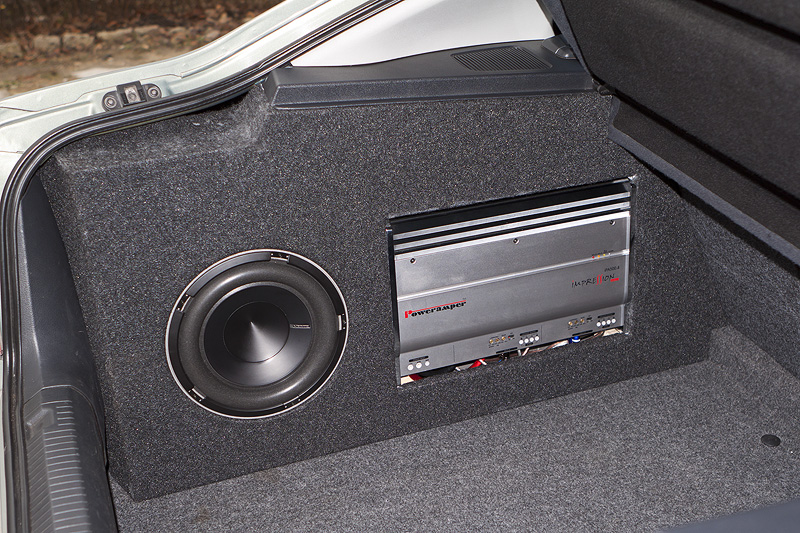

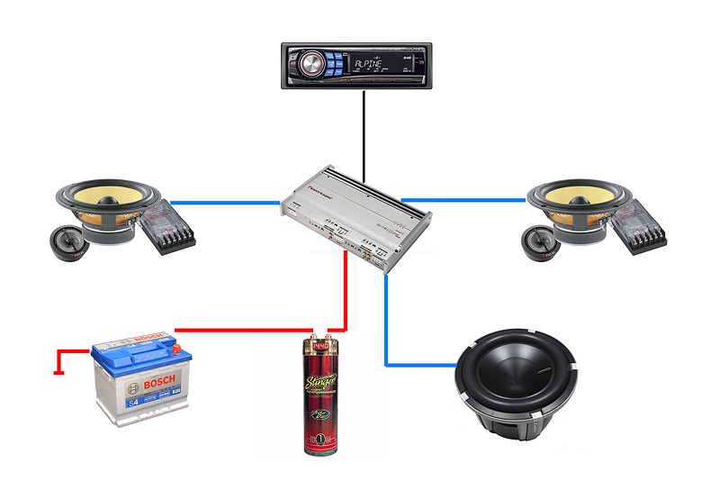

Вот и я созрел показать на суд общественности свою систему.
Состав системы:
ГУ - Alpine 9854 R
Усилитель - Poweramper IPA 500.4
Фронт - Fokal 165 KF
Саб - Hertz HX 250 4Ом
Кондер - Stinger 1F
Провода - межблоки Чернов, акустика noname, сила 4Ga

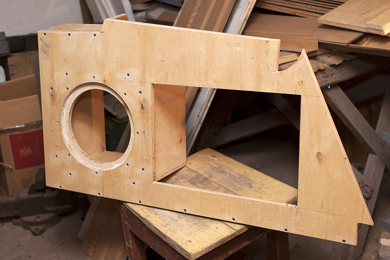

Обесшумлены передние двери и родные пластиковые проставки под динамики заменены на фанерные подиумы(толщина фанеры 16мм). Динамики стоят в родных местах ничем не выдавая себя.
Саб-стелс изготовлен из этой же фанеры, объем ЗЯ примерно 21л
PS: почитав статьи и пообщавшись с однофорумчанами в будущем планирую заменить силовой провод на 2Ga и убрать кондер.

Цитата Динамики стоят в родных местах ничем не выдавая себя.
с 70-ю мм установочной глубины даже карта плотно прилегает в районе мида?

Как Саб себя чувствует от ипа 500.4 , не мажет?
bm4egg вне форума   Ответить с цитированием Вверх

Сообщение от bm4egg Посмотреть сообщение
мне все очень нравится - система получилась музыкальной, а не давильной, хотя если сделать погромче...
