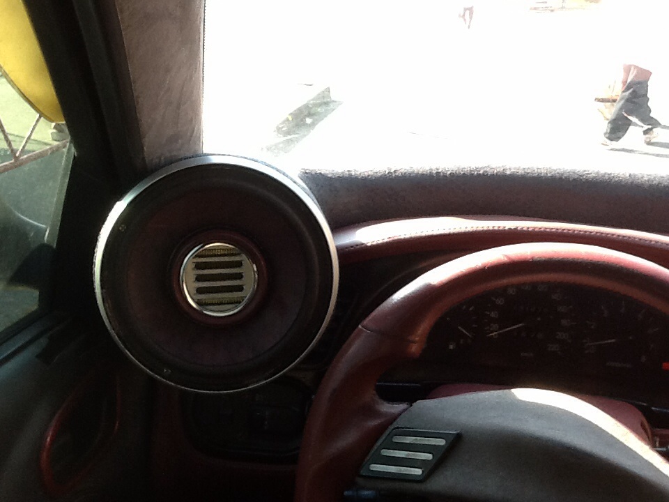

По умолчанию Точечное излучение в моей SQ мини студии

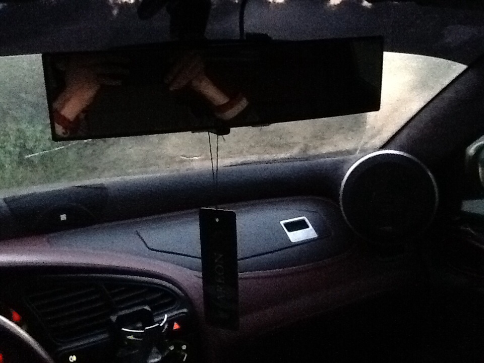

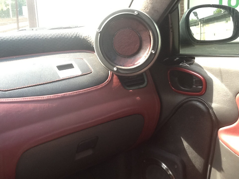

Трошки псiханув
Теперь точечные моники предомной, чего я раньше не допер?
За дизайн корпуса не пинайте, сделал за два дня, по сложным технологиям:
Перпендикулярно направленная стеклоткань 4мм+редкая резонансостойкая эпоксидная смола, слой 2мм сотового материала (азбест и миниральный вантозаполнитель и основа соты, полиуретан) и последний слой 100мкм стекломат + эпоксидная , хотел кевлар, но передумал.
И сам драйвер:
Коаксиального типа на моей бумаге с интегрированным моим твитером AMT и замененной МС системой на гибрид.

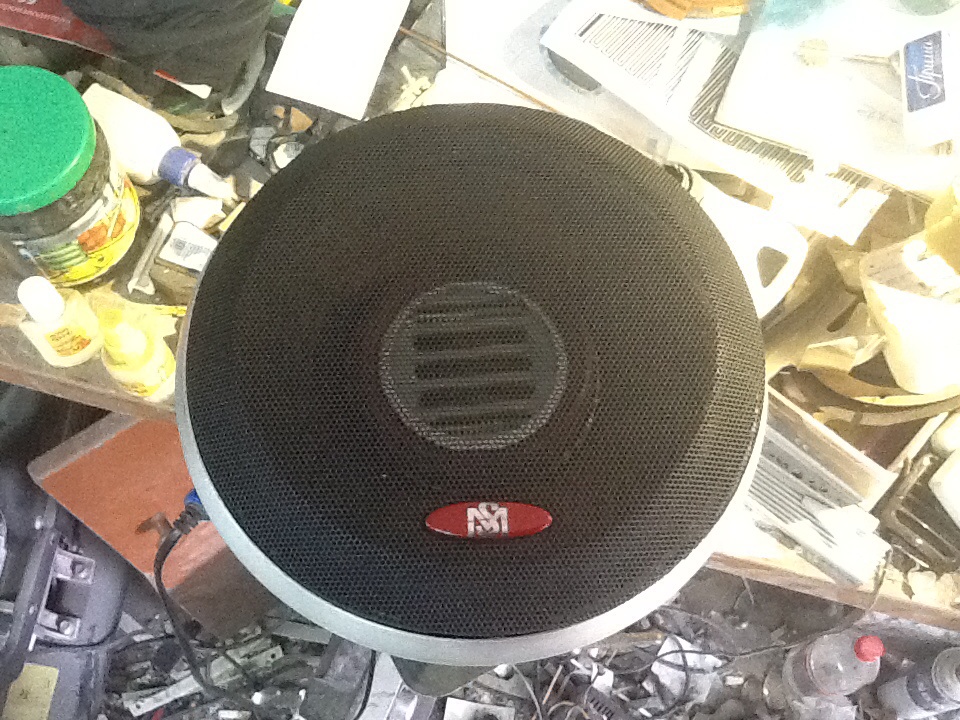

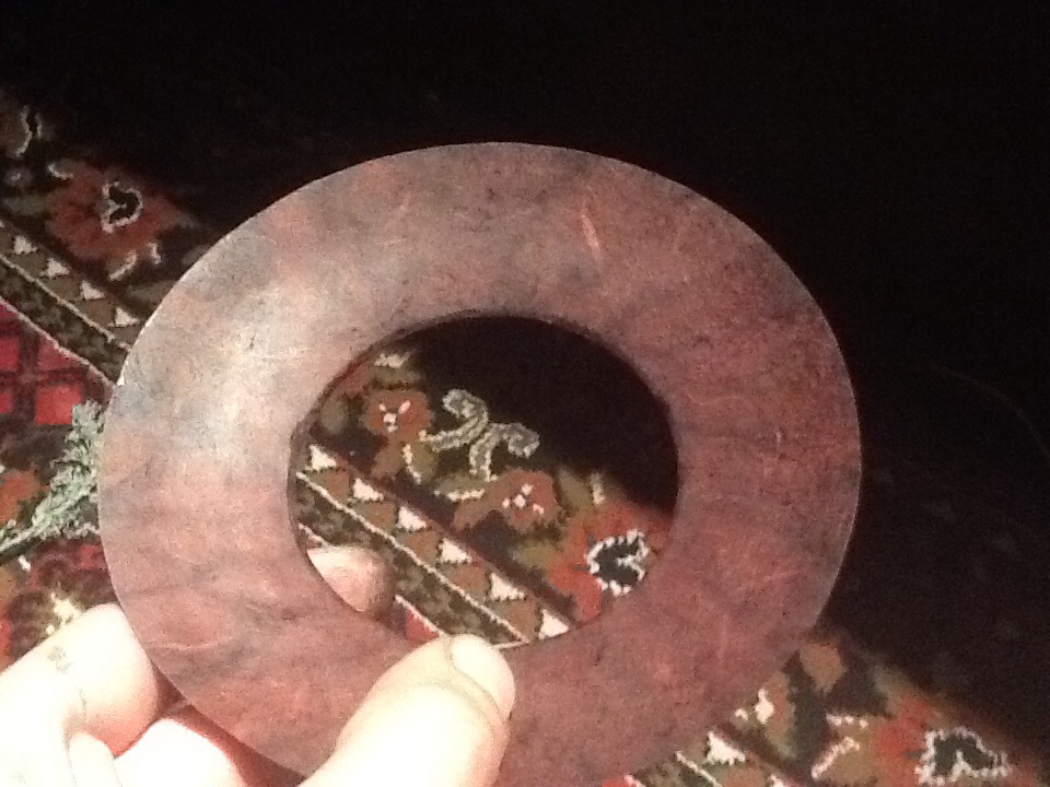

Драйвера

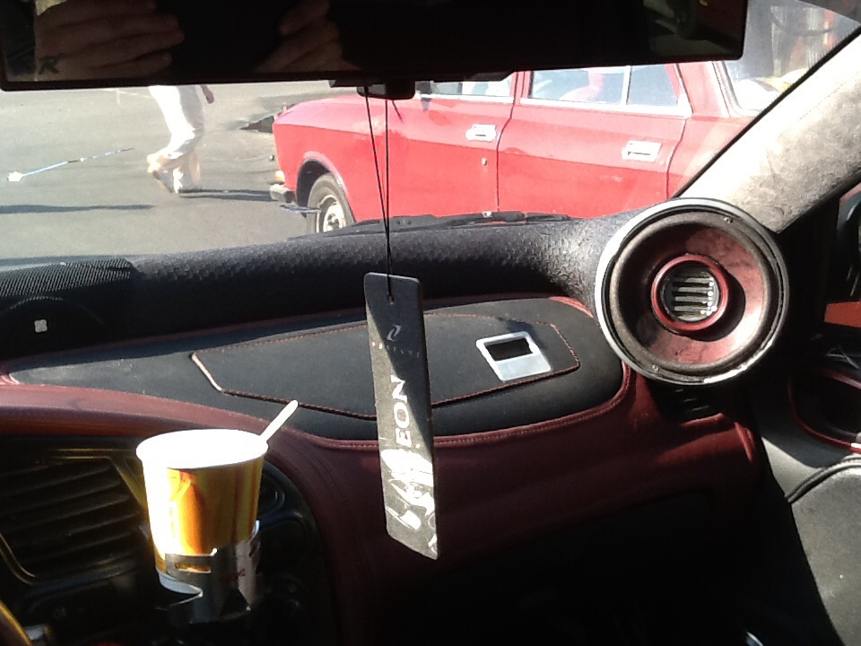

По умолчанию Re: Точечное излучение в моей SQ мини студии
Под грилем

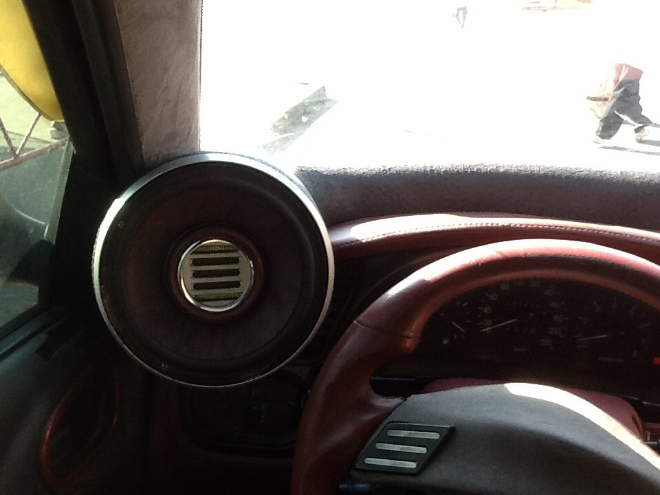

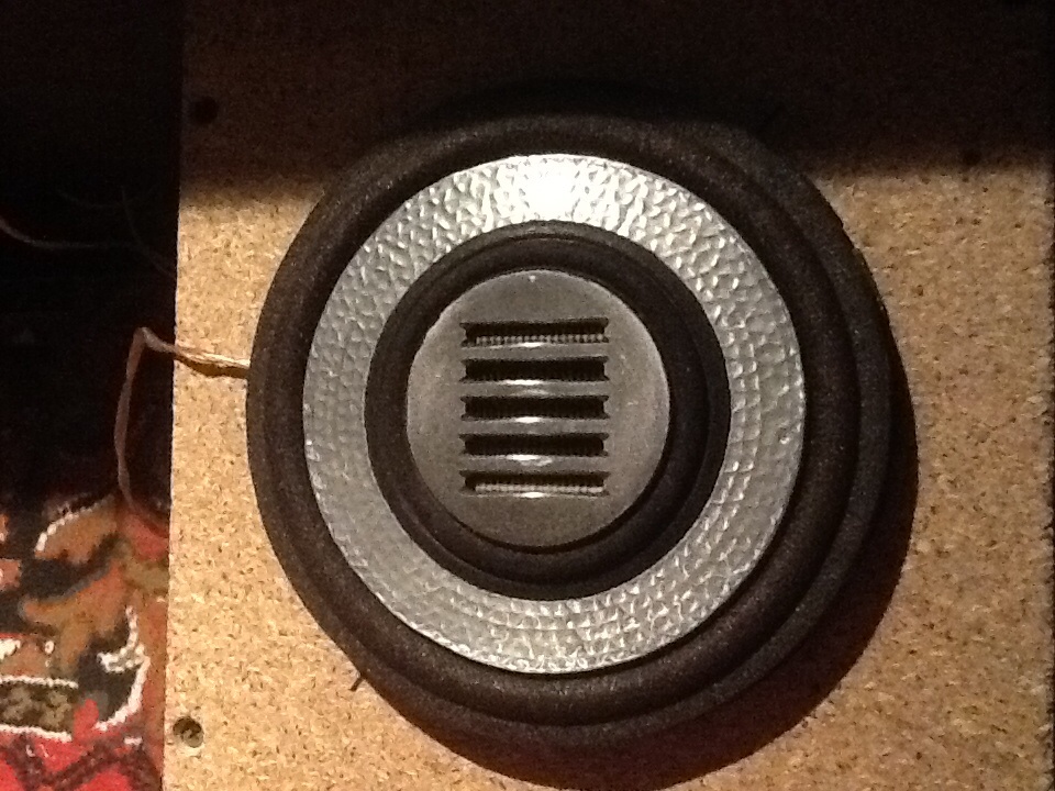

Изменение дизайна

Старый 02.07.2014, 07:54   #5
Kurd
Аватар для Kurd
Регистрация: 29.04.2009
Сообщений: 948
Вы сказали Спасибо: 35
Репутация: 85
А слева?

Старый 02.07.2014, 10:46   #7
dmons
Аватар для dmons
Регистрация: 14.06.2013
Сообщений: 164
Репутация: 56
Интересно, а как обстоят дела с обдувом лобового стекла?

Старый 02.07.2014, 12:01   #8
nino
Аватар для nino
Регистрация: 06.11.2011
Сообщений: 303
Репутация: 108
А слева?
Вот слева

Старый 02.07.2014, 12:07   #9
nino
Аватар для nino
Сообщений: 303
Репутация: 108
Сообщение от dmons Посмотреть сообщение
Стало даже лучше
До этого, дуло чуть ниже середины и потом все в лицо.
А теперь воздух обдувает всю поверхность.
Там щель по периметру 5мм
nino вне форума   Ответить с цитированием Вверх

garmas
Аватар для garmas
Регистрация: 01.01.2012
Сообщений: 491
Вы сказали Спасибо: 17
Репутация: 57
nino, пальці не чіпляють?
Старый 02.07.2014, 12:46   #11
nino
Аватар для nino
Сообщений: 303
Репутация: 108
Нет, но визуально из за гриля да
Уже две недели
Можно было утопить, но цель максимальный объем

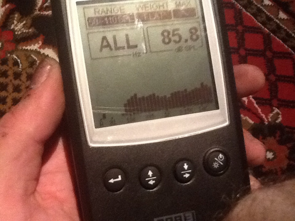

Є можливість замір ачх і Фчх зробити?

Да есть возможность для АЧХ
Беда у меня, пару дней назад, поработал всю ноч над облегчением подвижки, взял с штатного Дина подвес и дифузор, который оказался на 1.7 гр. легче моего( который на фото)
Поставил и... А бумага мертвая , пропало все, все! Сил моих больше нет.
А в целом, до клинической смерти, все на сколько не обычно!
Самое главное это велико лепная сцена , ее локализация и очень много плюсов по другим параметрам.
Сей час я его основательно переделаю, в том же формате чуток на другой базе и тогда и АЧХ иТС
Выложу.
Пока выложу начальную АЧХ, но предупреждаю дин не в своем корпусе и не розмят

АЧХ
