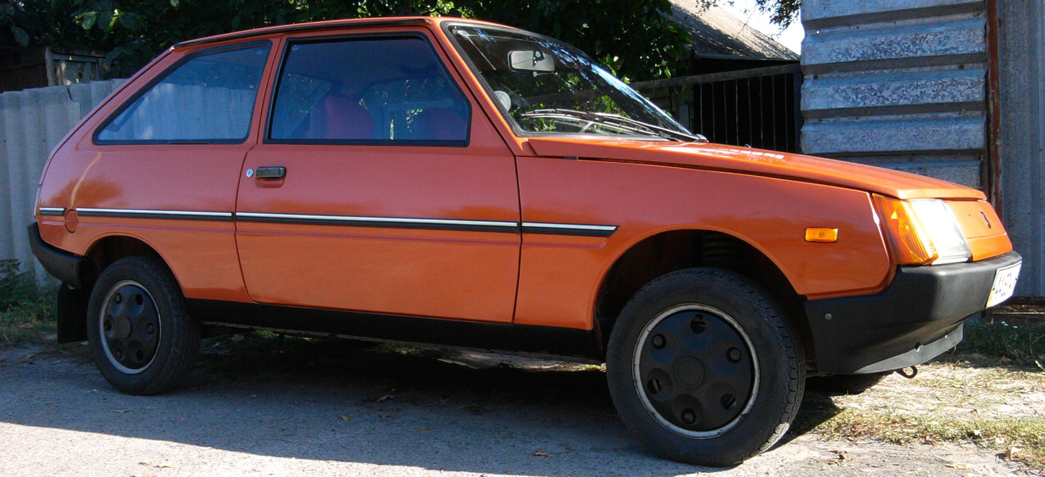

Все эти штучки были впихнуты в этот вот автомобиль:

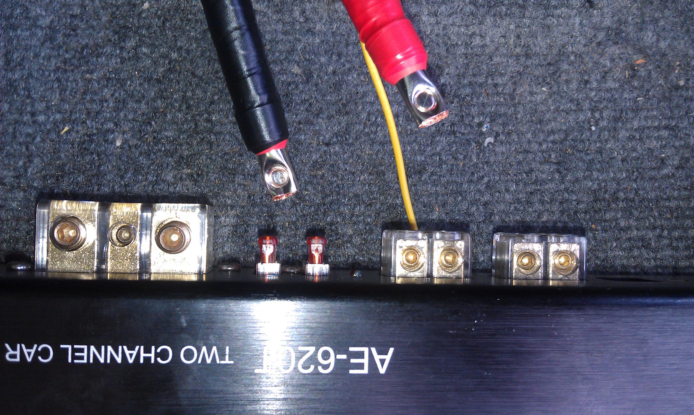

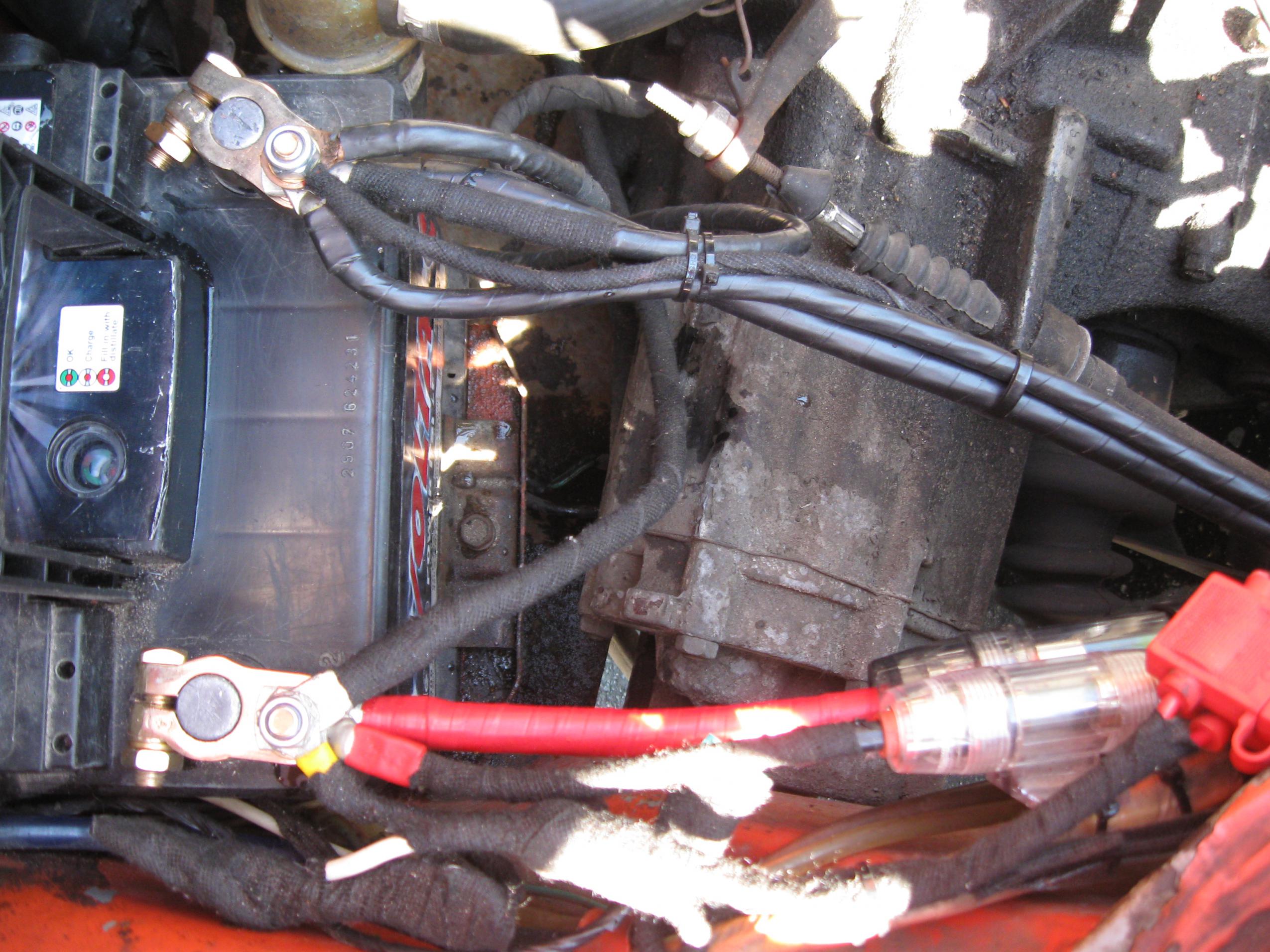

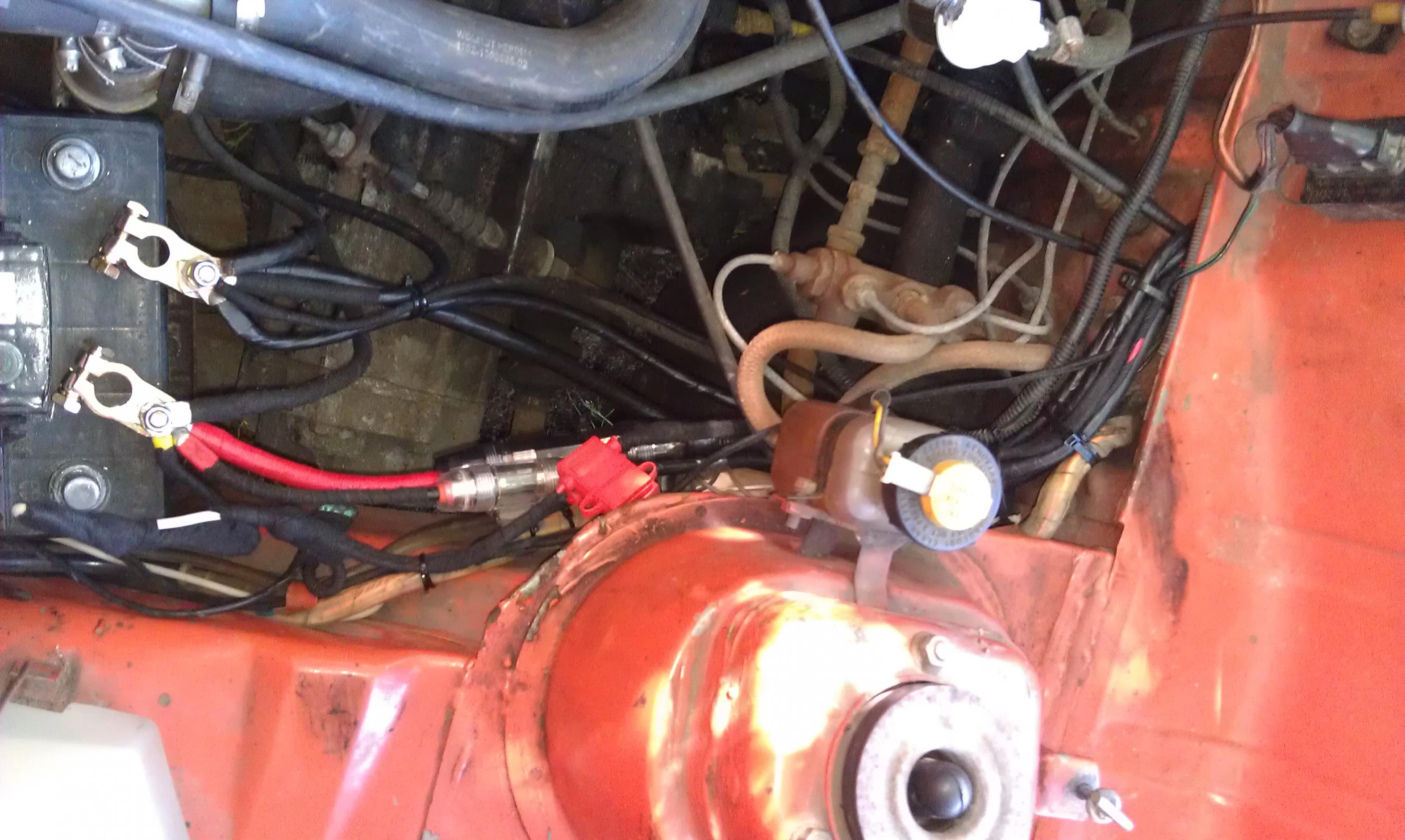

Начну с основного - питания

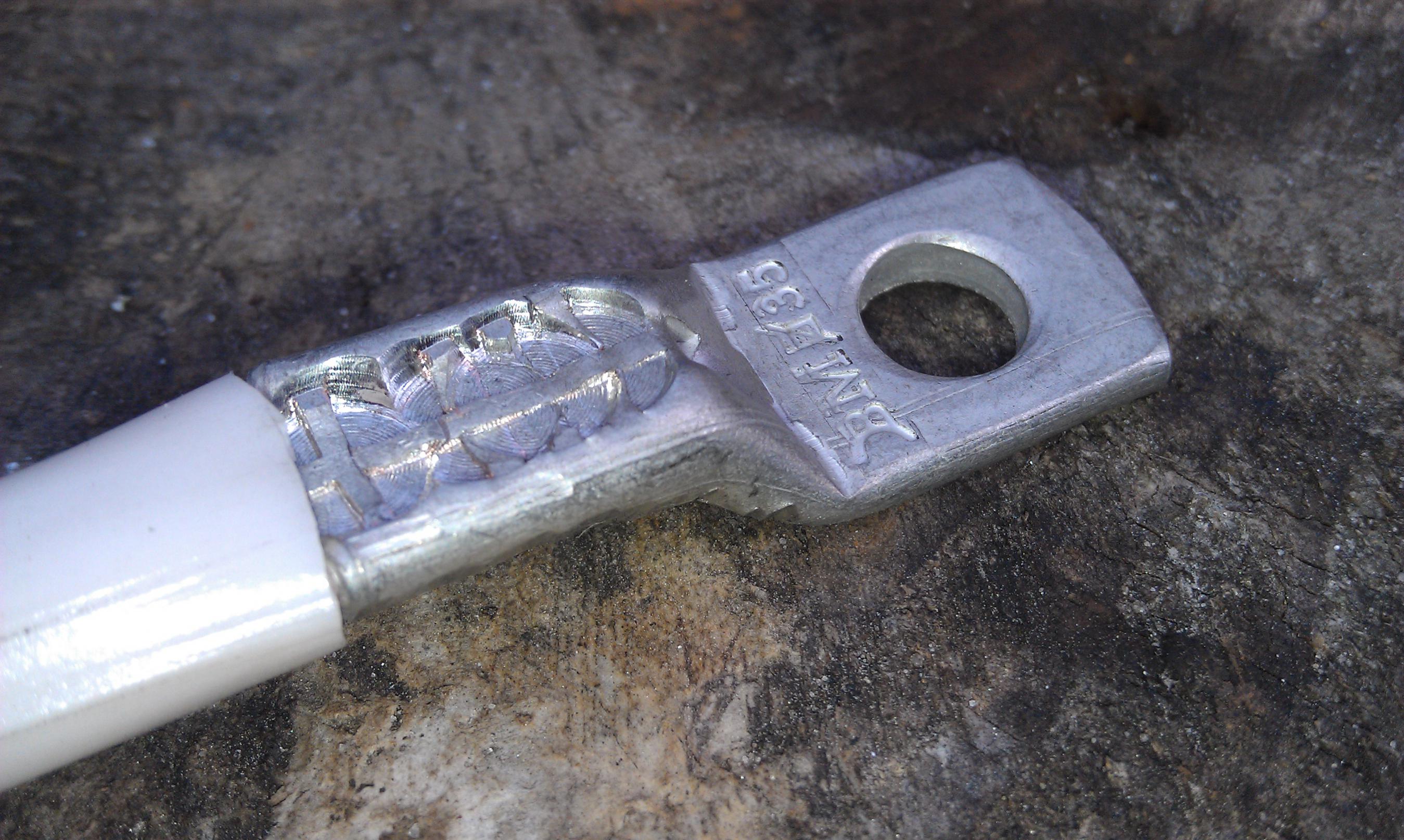

Вся сила в авто обжата с помощью такой не хитрой приблуды:

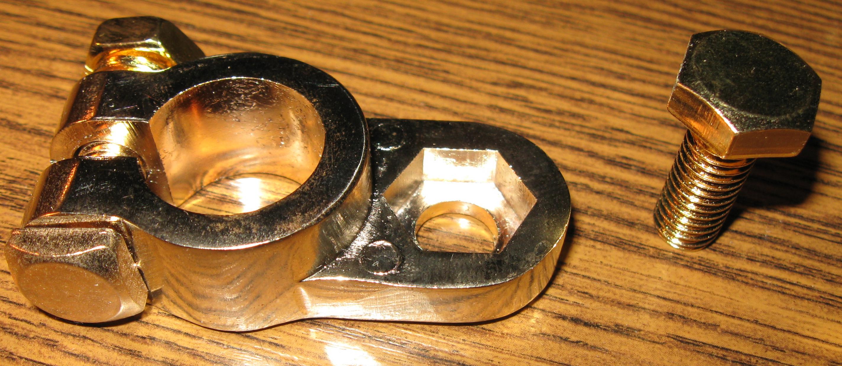

Искал именно такие клеммы, очень удобно:

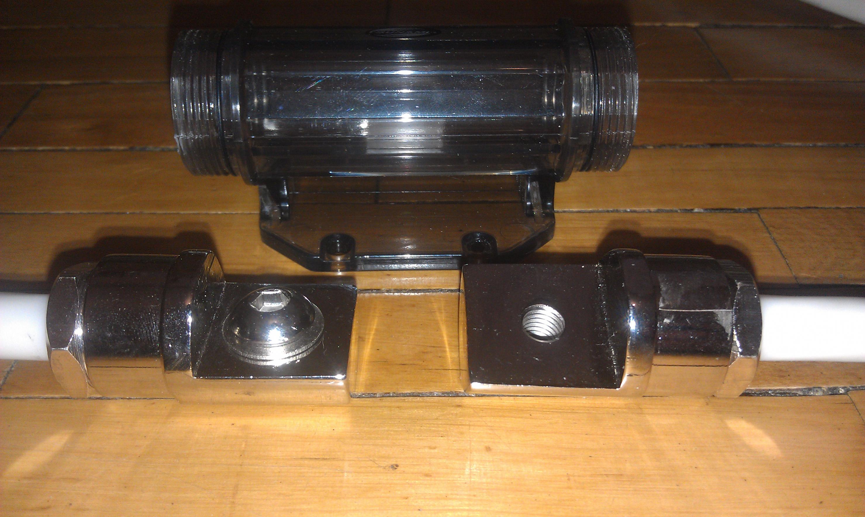

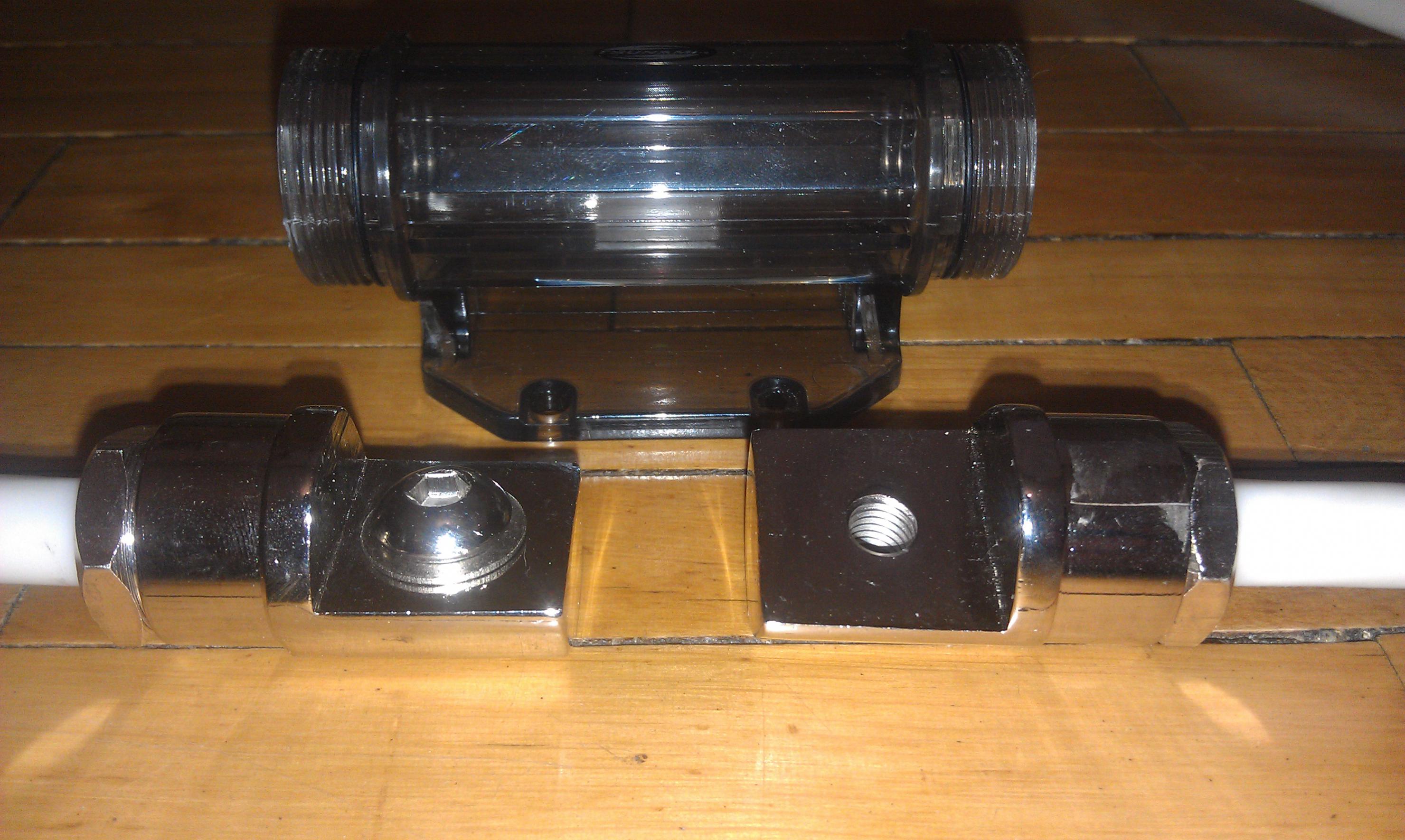

Колба:

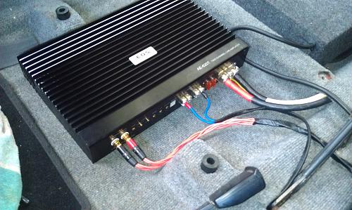

Со стороны усилителей:

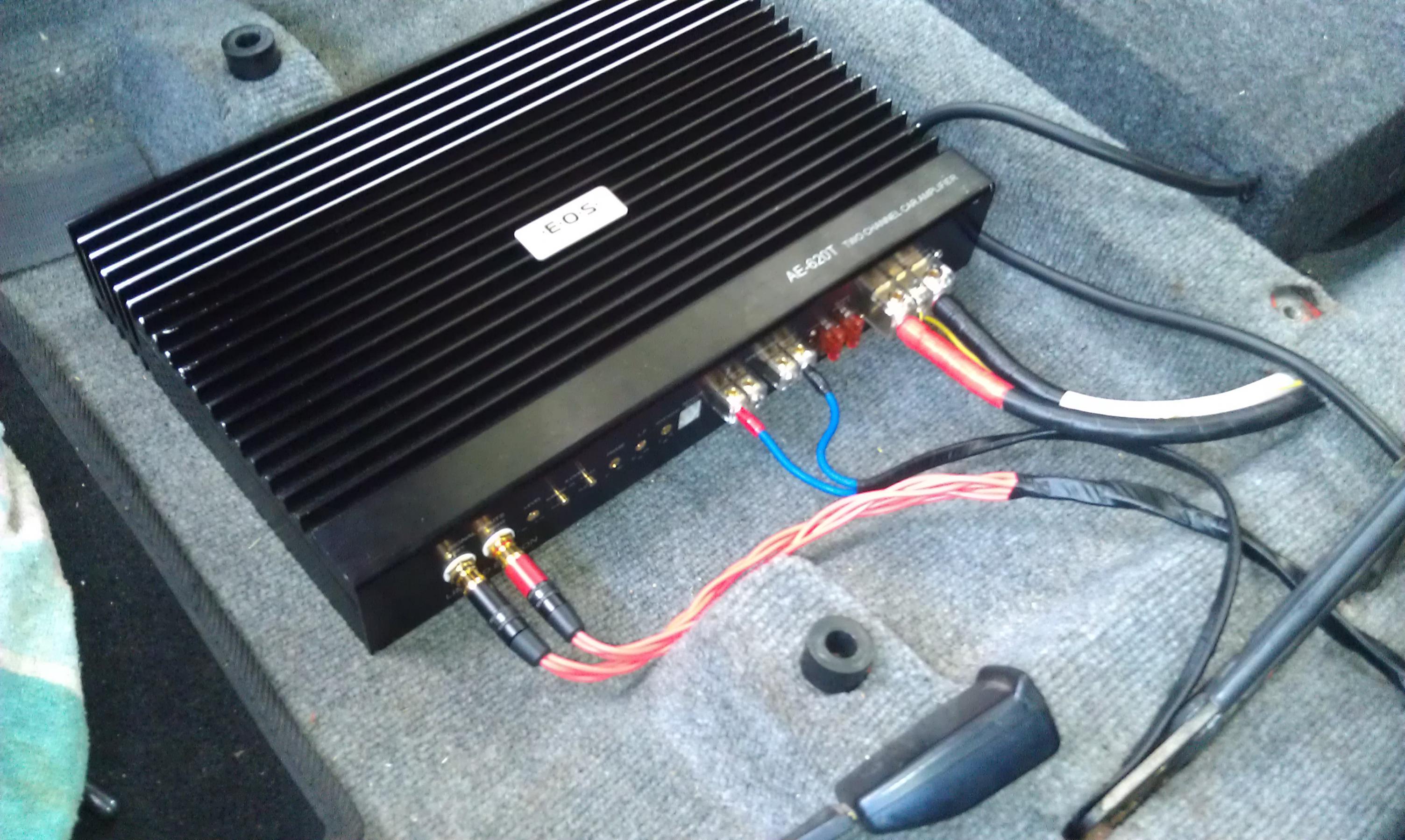

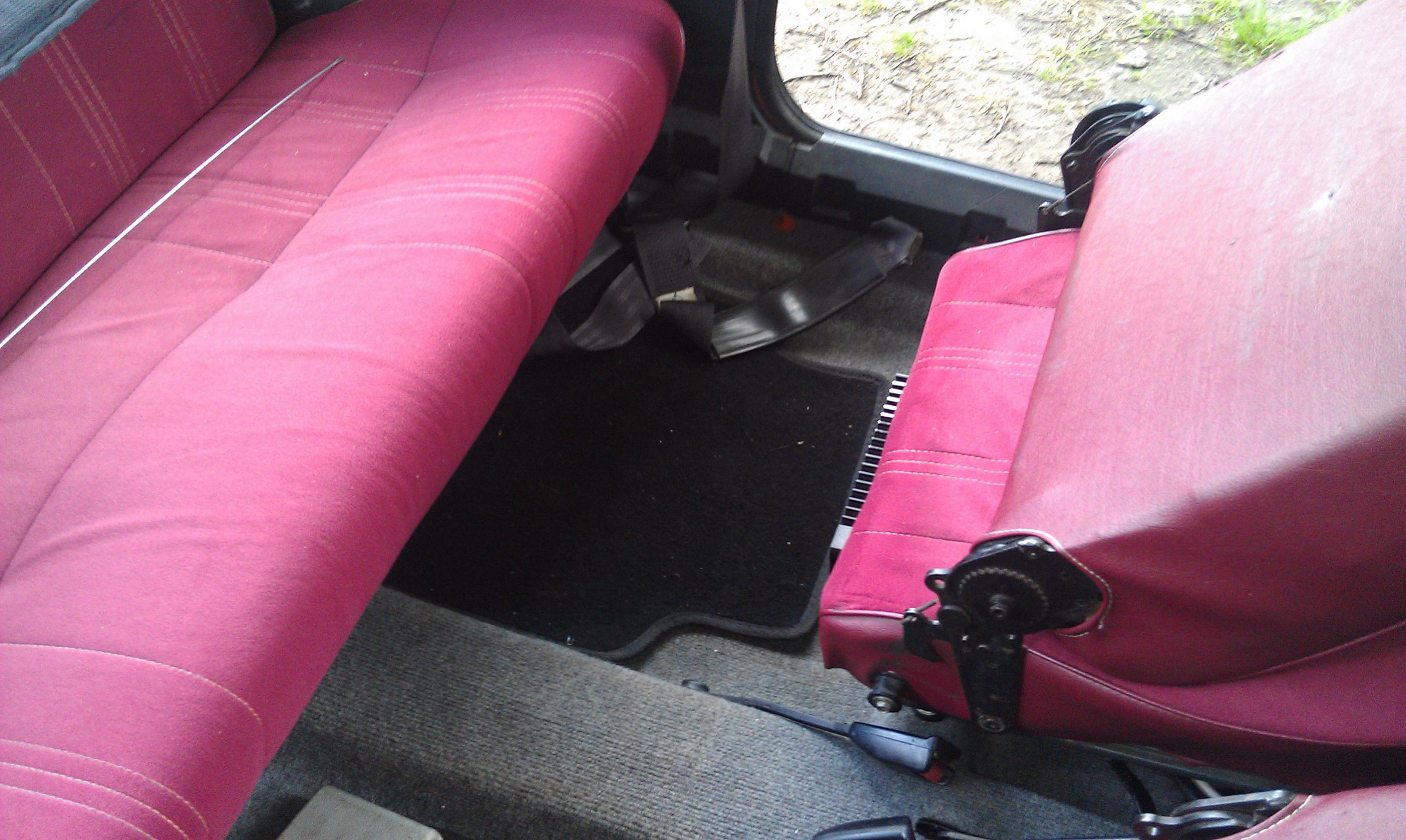

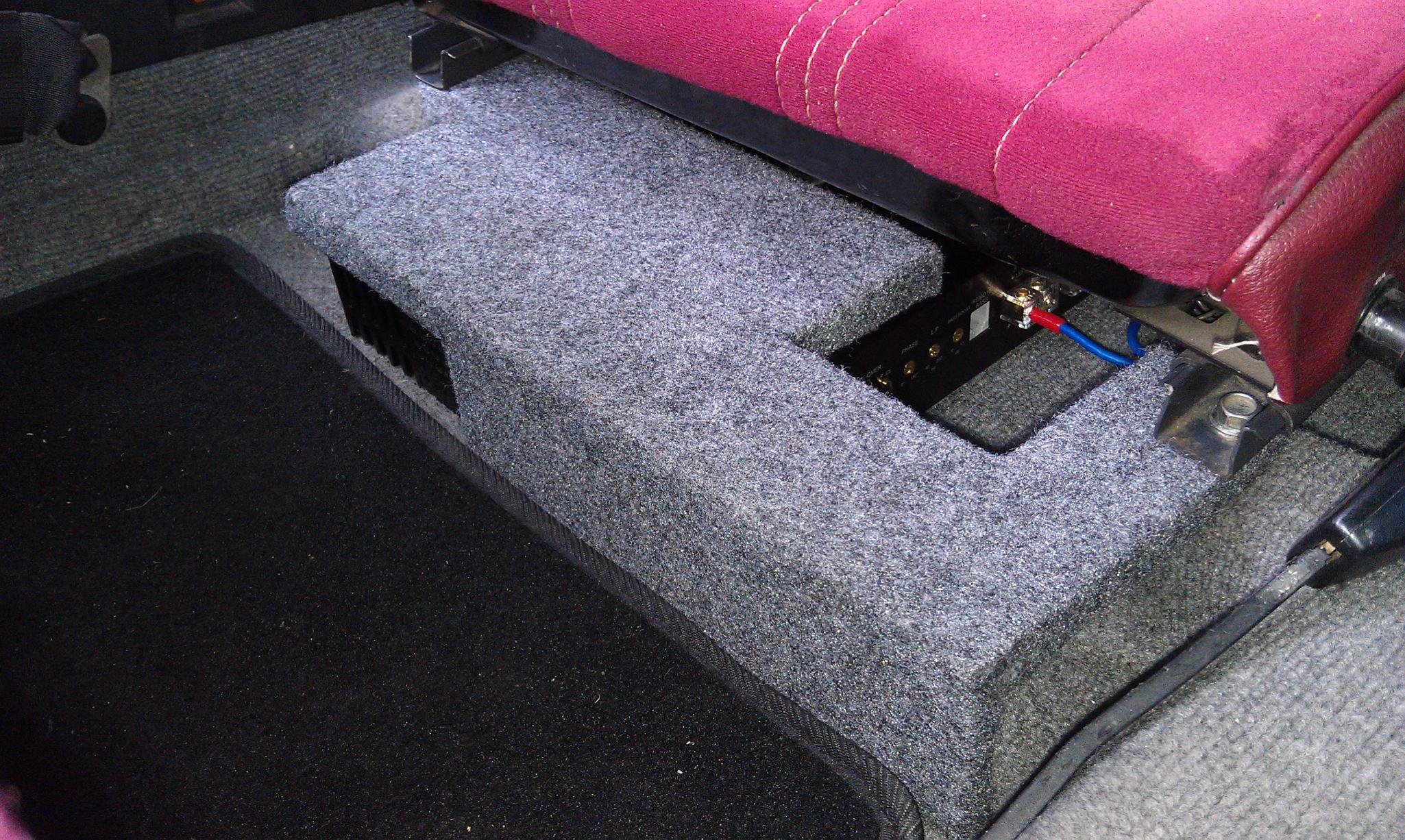

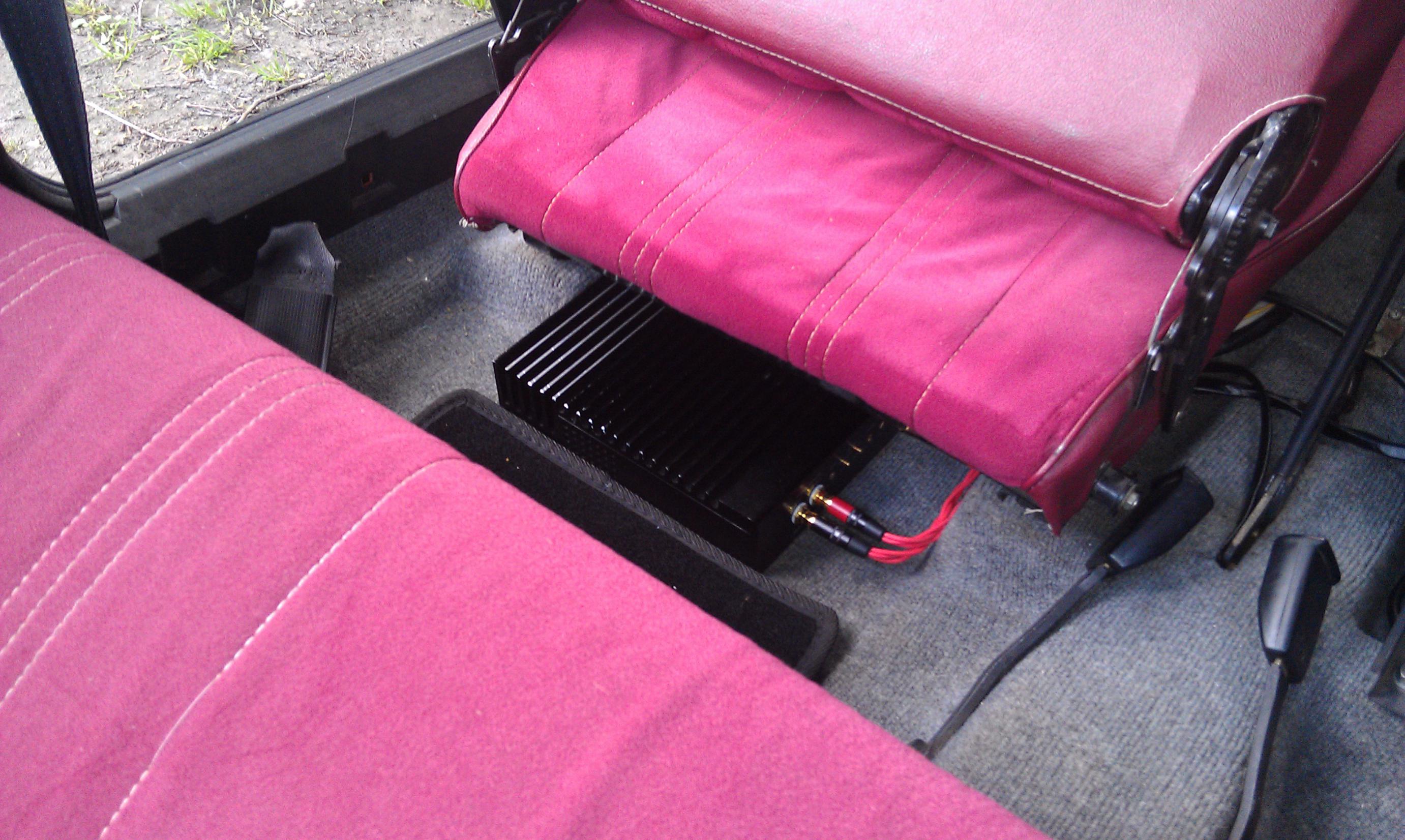

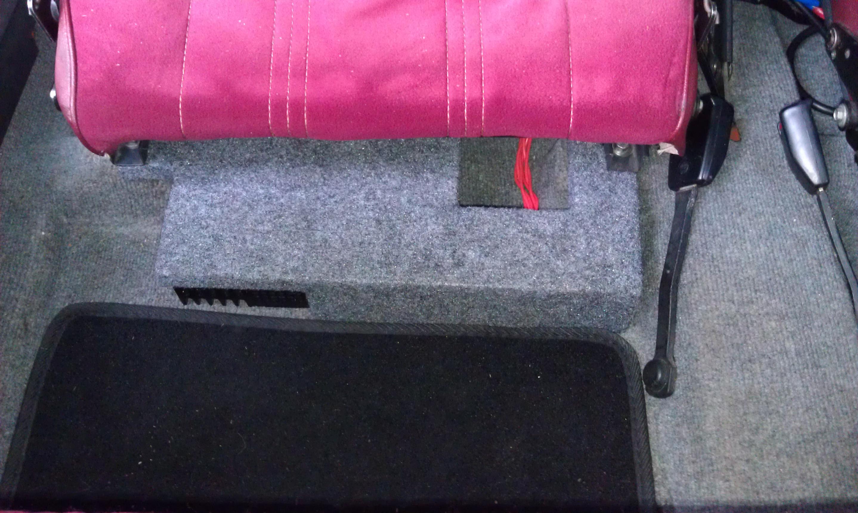

Сабовый усилитель разместился так:
Не смотря на то, что сзади пассажиры у меня бывают крайне редко, решил перестраховаться и соорудить крышку для усилителя. С ней он и не так в глаза бросается, и вытащить воришкам будет не так просто:
Места для ног, как видите, вполне достаточно. Также сохранена возможность быстрой настройки усилителя и его вентиляция

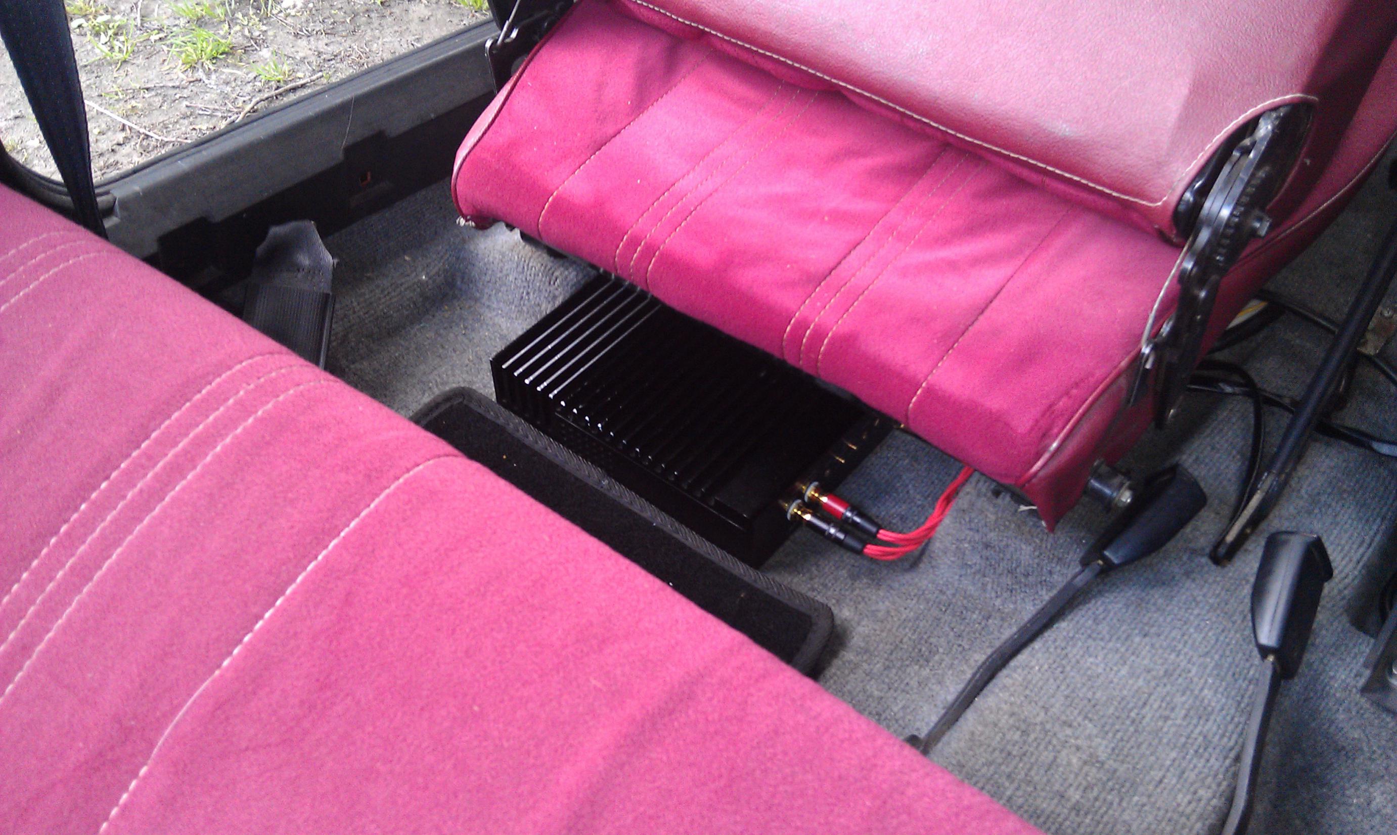

а как сами усилители закреплены?

Сообщение от yupiter3 Посмотреть сообщение
Сабовый с одной стороны упирается в короб-усилитель кузова, с другой стороны и сверху его держит крышка. Фронтальный - просто, пластиковыми стяжками к ковру
Snoop вне форума   Вверх

Сообщение от Snoop Посмотреть сообщение
если хватит высоты, то можно подложить под усилитель типа фанерки, будет лучше охлажение, и закреплен будет надежнее.

По умолчанию Re: Очередная Таврия
В том то и дело, что там и без фанерки тесновато. А я высокий, и поднимать сиденье ещё выше аж никак не хочу

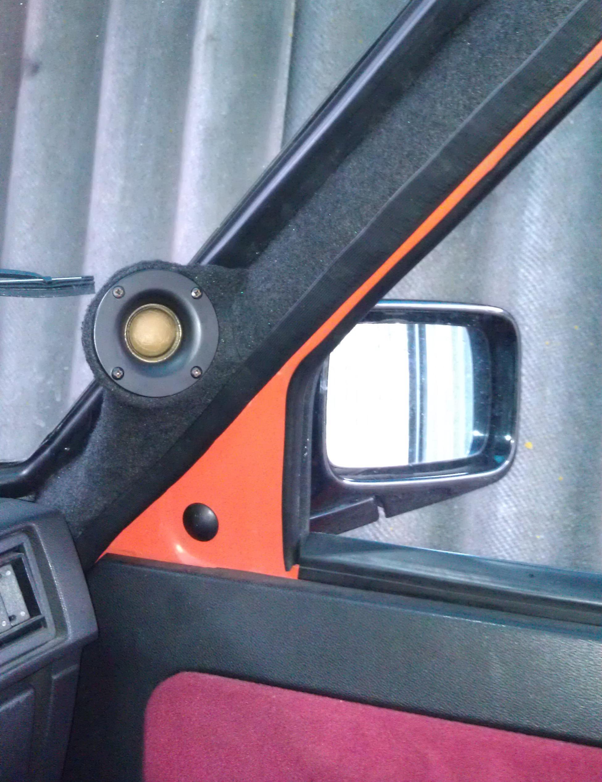

Фото подсидельников найти не могу, но и интересного там ничего нет. Сделаны по чертежам Маши Синичкиной из 10мм фанеры + распорка.
Стойки делались очень давно и на очень скорую руку по чулочной технологии. Обтянуты были серым карпетом и недавно окрашены черным. Конечно, не без изъянов, но глаза вовсе не мусолят

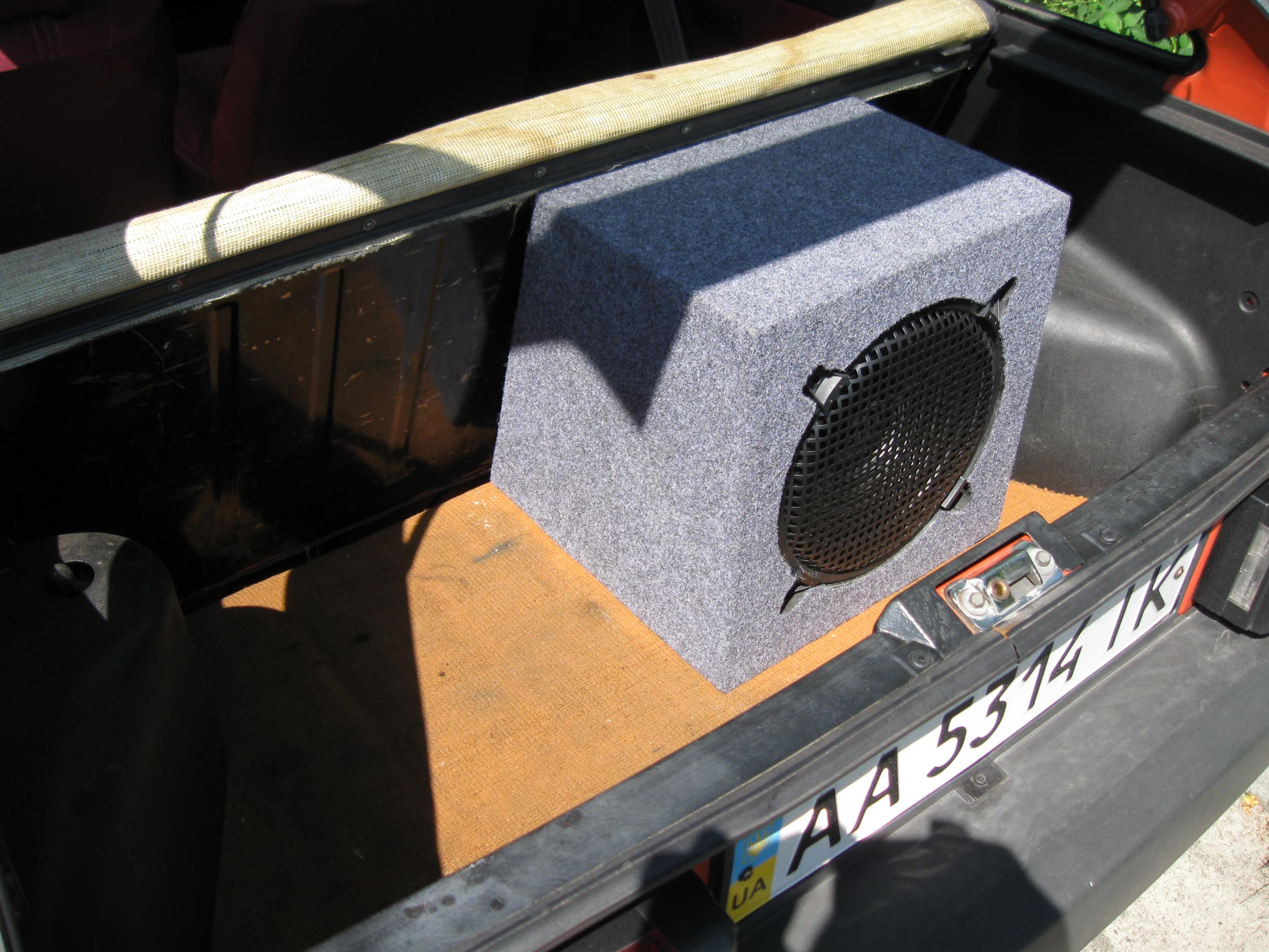

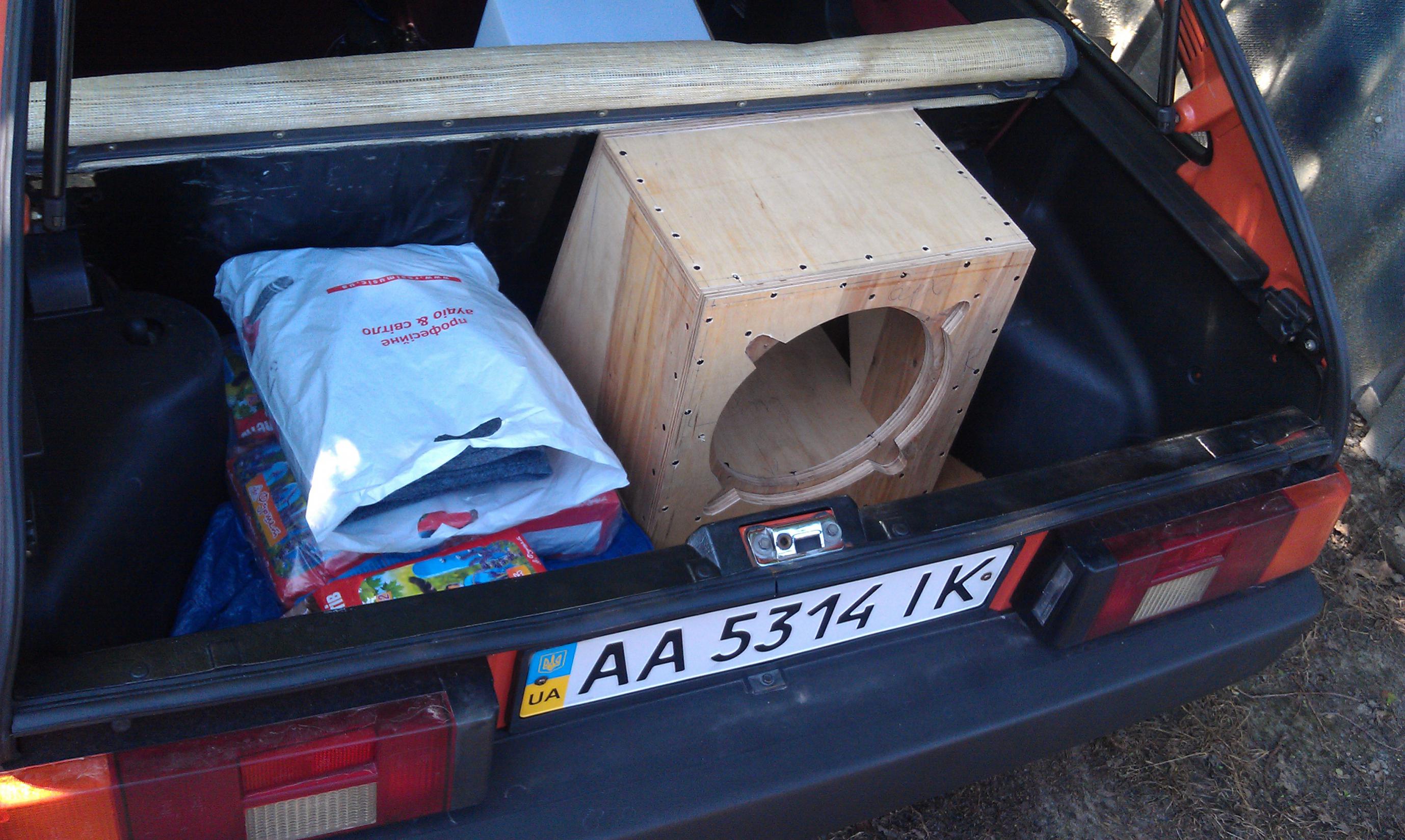

Саб - обычная трапеция из 20мм фанеры, передняя стенка двойная. Все стянуто шурупами, проклеено ПВА и обтянуто карпетом. Фото:

Что для этого саба надо ЗЯ на 40л?
Усилок паралельно балке никак не поместить?
Можно и от 35 пробовать, при подключении в 16Ом можно и до 50 стремиться
Усь параллельно балке не станет.
