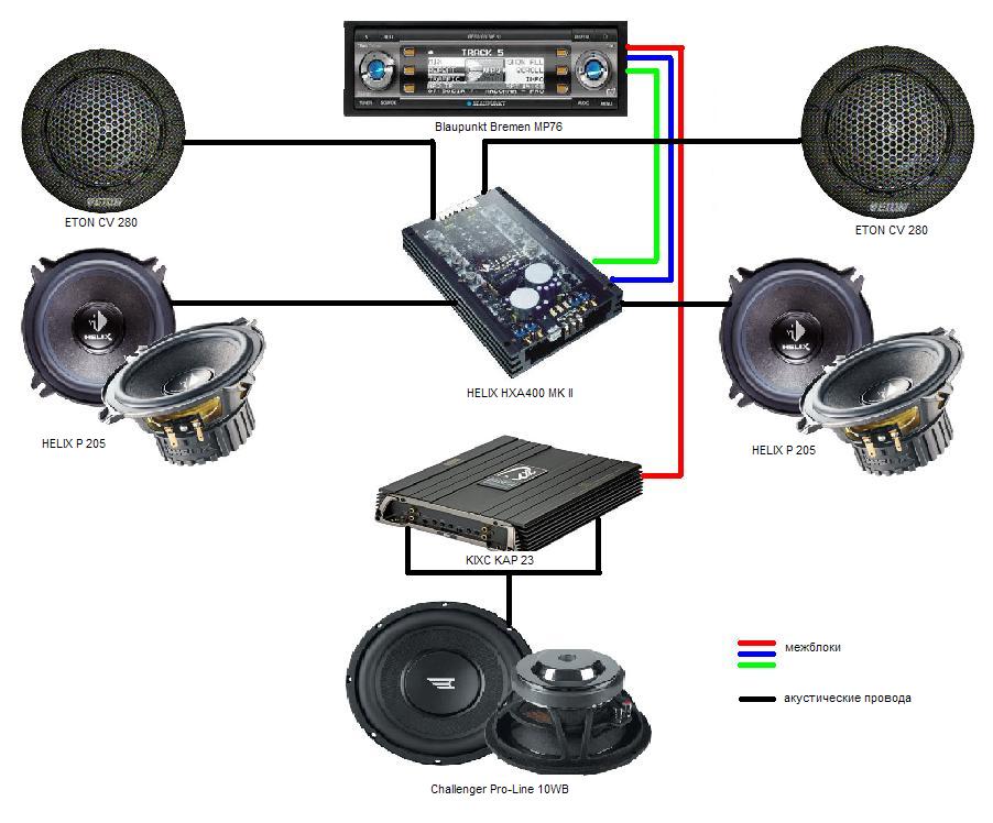

поругайте по компонентам
собрал пока на поиграть жужма
инстал еще не придумал пока
всё поканально,саб мостом.
Миды в подсидельниках ,саб в ЗЯ
сила артсаунд 20 кв
акустические 4 кв(на ВЧ 2.5кв)медь

По умолчанию Re: Таврия 3
ну если тут как ты флудить будут-то пусть сносят
я право не расстроюсь
хотелось бы по теме чтото услышать
думаю какую серидинку воткнуть

старлей, а че ругать то? Компоненты уже есть, пробуй. Подсидельники на мой взгляд для этих динамиков не очень хороший вариант, объема просят. У меня Р206 играют на объем двери и на мой взгляд очень не плохо. А так.
Не надо середины. Этот мид отыграет ее. У тебя будет проблемка сшить этот мид с сабом.

Ой здается мне, что ваши 280тые не дотянут даже к 5"-вкам. Я б пищик рассмотрел более низкоиграющий, ну или как один из вариантов, серединку.
это все уже стоит в машине
только с настройкой проблемка
я слышу ощютимую привязку к левому твитеру
(Снэйк гат сильно занятой на настройку)
Сообщение от John Посмотреть сообщение
ну а 280-е играют у меня от 3500
А вто тута не нада, этот мид может и отыграет середину, но здается мне, что подсидельникои ее убъют...во первых, дин постоянно прикрыт ногами, во вторых переотражонка от лобового и потолка.

John, уменя RS801+P206 делятся 5кГц и 4кГц.

John, попробуйте сначала поиграться настройками, а то я думаю мы сейчас говорим неочем

И что показатель?! а у меня с 6,5 первым (двушка)! И Ваши Р206 в подсидельниках стоят?

John, я же написал выше, 206 играют на объем двери (VW Passat B5)

на 3,5кГц не цыкают?!

John, братан извини что на ты, я написал как высоко отыгрывает мидбасс.

ну я гейн в -3 на голове выгнал
вроде не цыкают
З.Ы.Все компоненты были куплены на этом форуме.Всем (Dok,Rost,Михаил Тарасов) спасибо за компаненты.Надеюсь никого не обидел
Так вот я о том же... Вот Вы сначала свои миды, у себя, поставьте в подсидельники, а потом мне скажете, что у Вас есть середина.
Что касается Тавра, то в их двери ничего не поселится, так, что вариант с подсидельниками один из оптимальных...
Да ниче... я ж сразу написал, что они играют середину, но вариан с подсидельниками для середины не самый лучший.
А как в бремене гейн крутить?! Фейдером что ли?

какая фишка?если не трудно-отправь
ну а по поводу гейна
там в настройках АУДИОМЕНЮ есть триблы
диапазон от -6...0...+6
так же на саб
