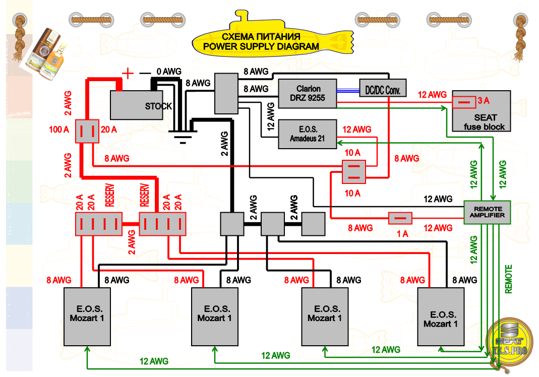

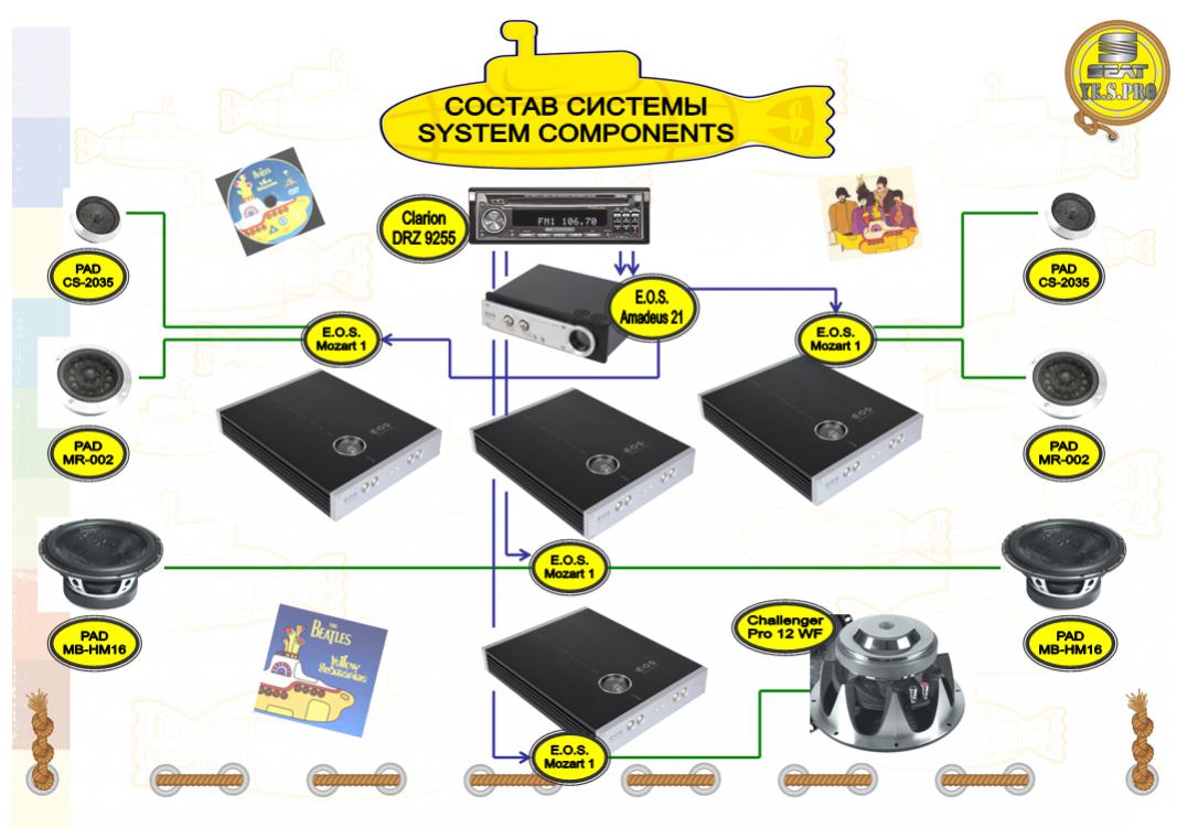

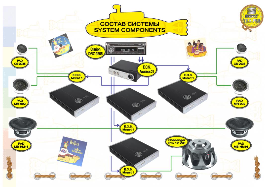

Да хоть в Word-е ваяйте, кому чем удобно.
Если для соревнований схемы делаете - то без лишнего "мусора", несущего ненужную информацию и загромождающего основное. Судьям не интересно название и маркировку межблоков и прочее. Судьям должно быть понятно с одного взгляда (читабельно) что/куда/и зачем.
Стилистика оформления - на Ваше усмотрение.
