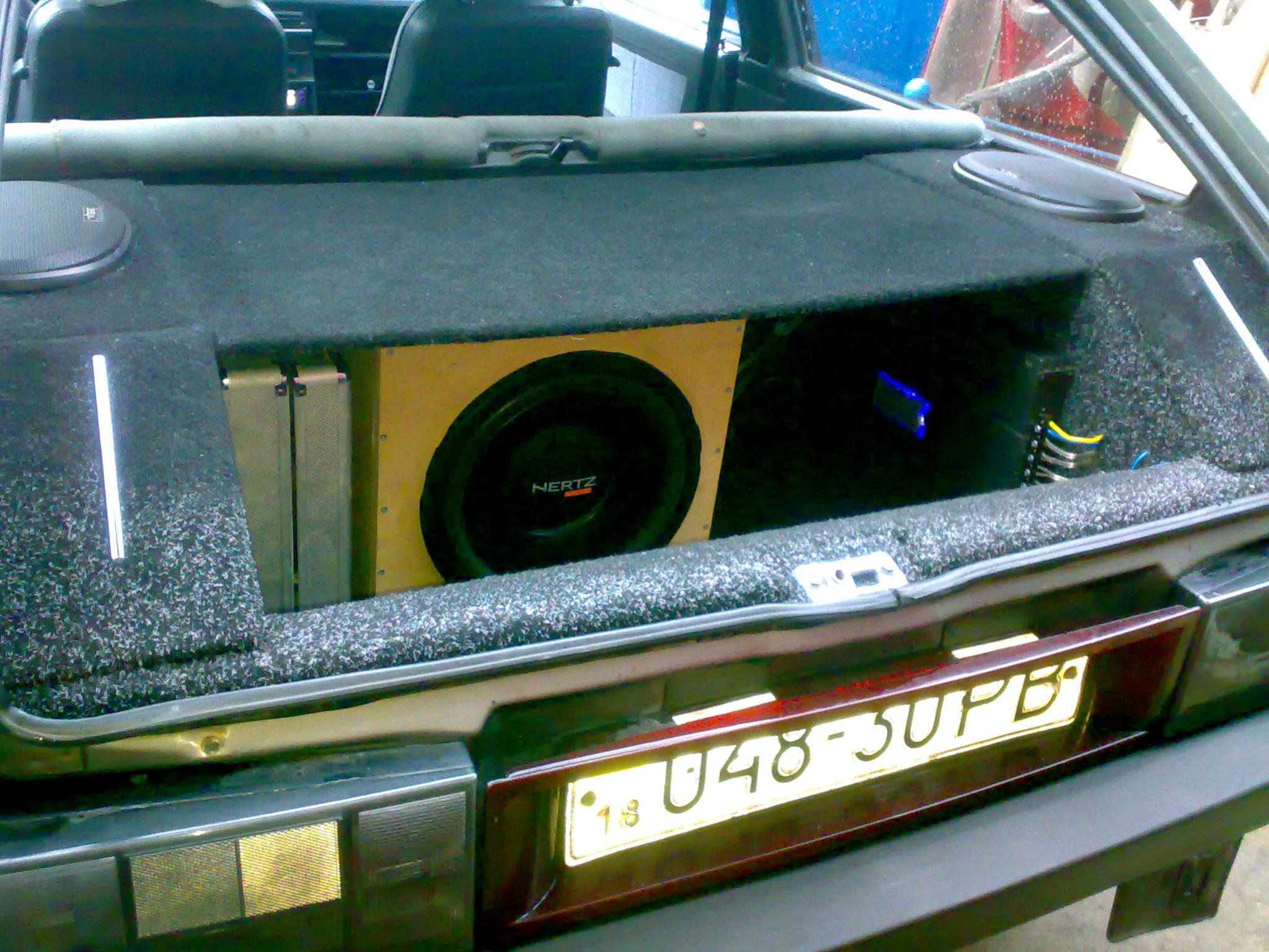

Вот хочу сделать фальш пол и не как не могу понять как правильно его оформить и сделать чтобы все было по феньшую. Есть у кого какие примеры или хоть фото как он правильно собивается (Особенно интересен вопрос как если сделать коробку потом вытягивать запаску вдруг что ) Или тут каждый как придумал?
А то сейчас у меня не багажник а просто название ))))
До сидения все уложенно по фень шую ))) А потом как получилось из за тестовой конструкции и неменуемого демонтажа и перемондажа всего этого пару раз )))

Ну у меня в С4 сидухи ложатся только в одну сторону и пол получается по умолчанию не ровный. вот и думаю может просто выровнять его правда разница 12 см.
Как я понял просто берется фанера 10мм вырезается лобзиком и ложится на пол. потом делаются ребра жоскости на которых будет лежать еще одина фанерка которая будет образовывать под для багажника. С этим все как бы ясно.... И то что в ту нишу можно сложить все что есть из хлама в багажнике.
Но как потом добратся к запаске? Нужно ли усям активное охлаждение если там будет 10 см высоты фальш пола ну и отверстия по углам?

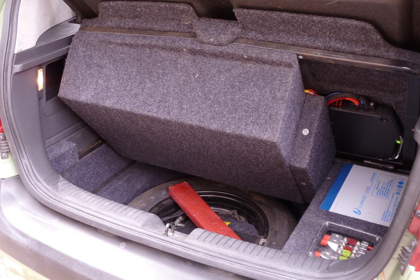

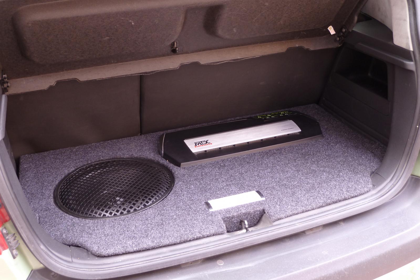

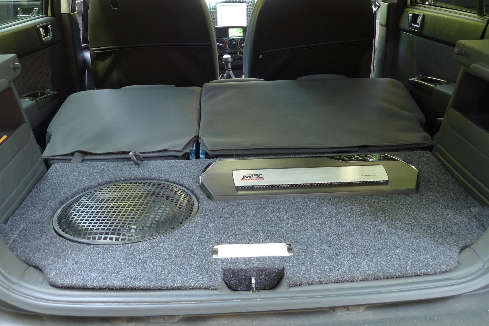

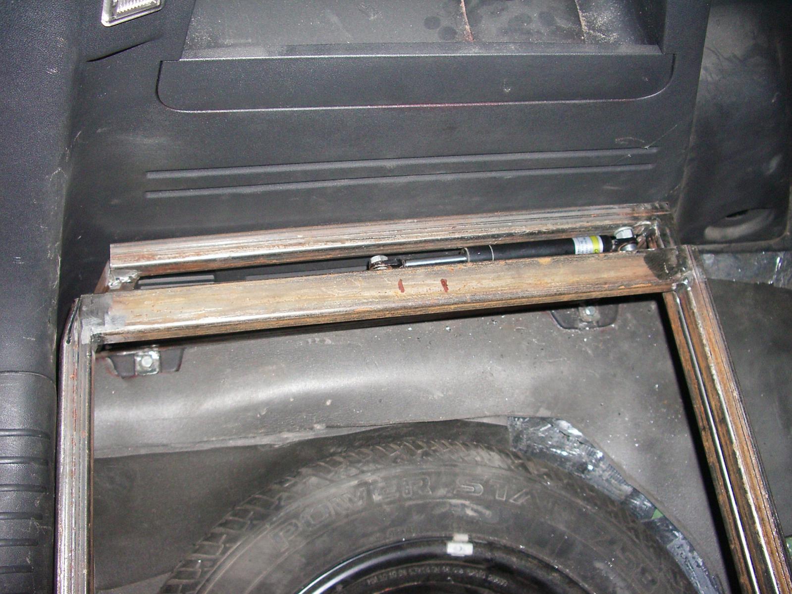

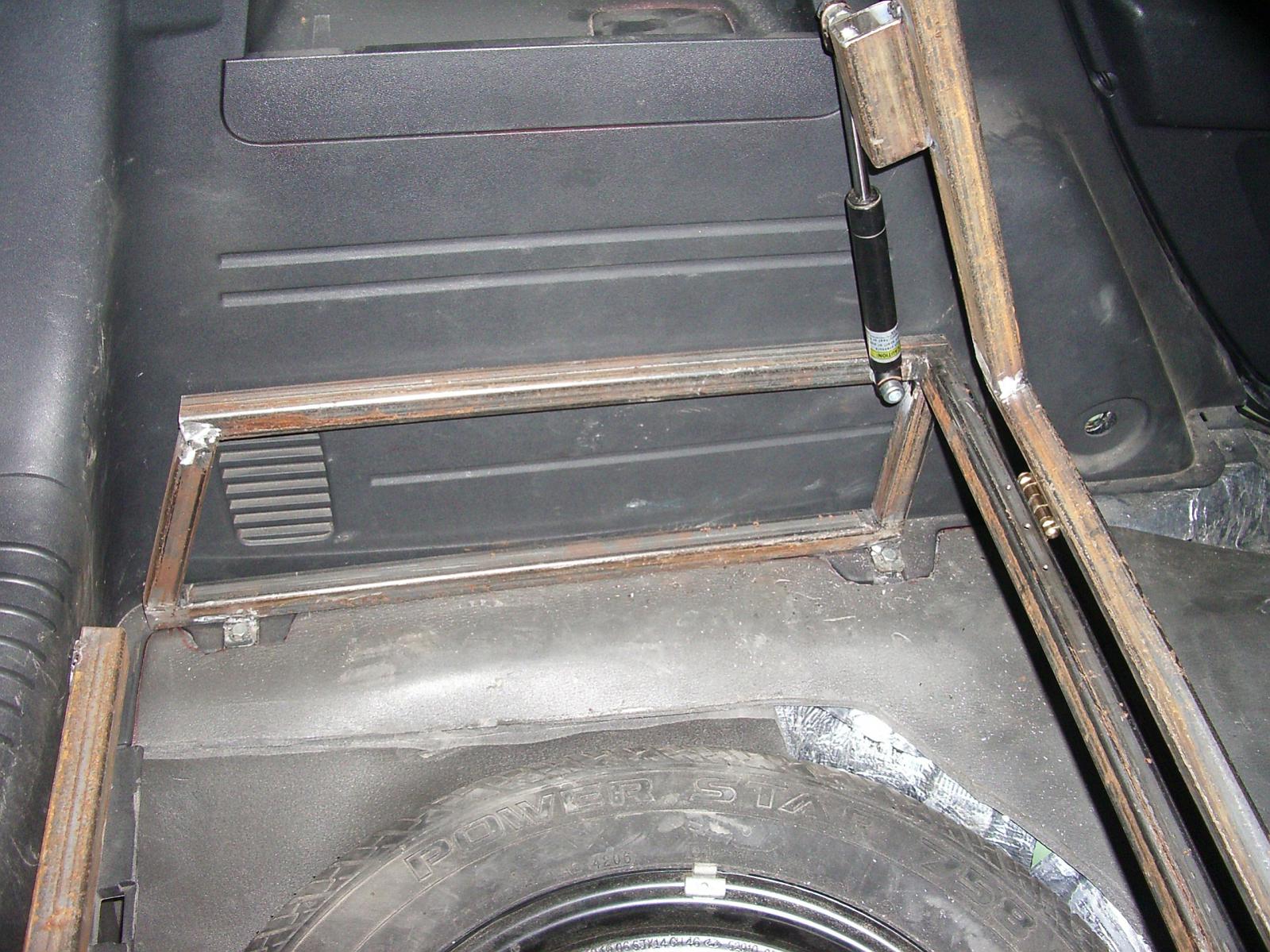

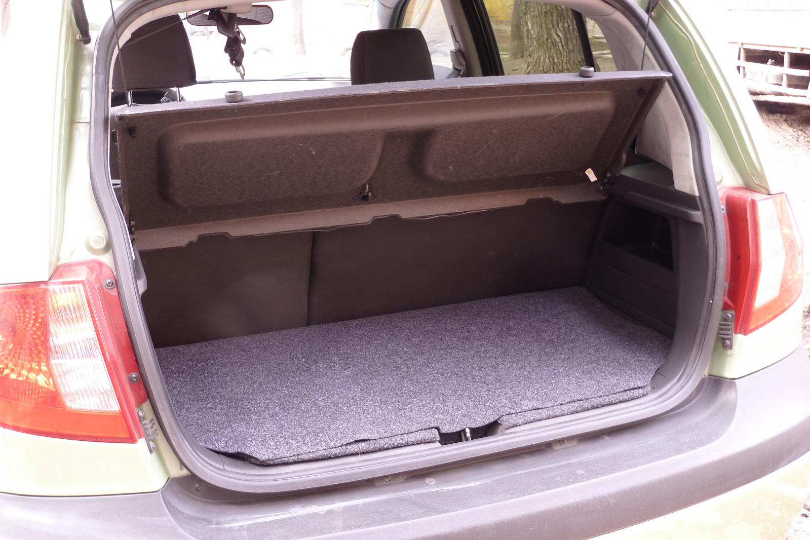

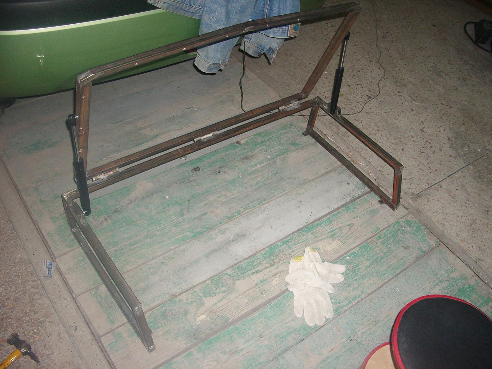

Посмотрите как сделано у меня в Гетце. В багажнике закреплена рама, сваренная из стального профиля. Верхняя часть - откидная, на шарнирах. На раме ящик сабвуфера и панель, на которой закреплен усилитель. Так как усилитель имеет собственное активное охлаждение и "ноздри" его выведены сверху - дополнительного охлаждения не требуется. В общем - смотрите фото, там, вроде, все понятно.

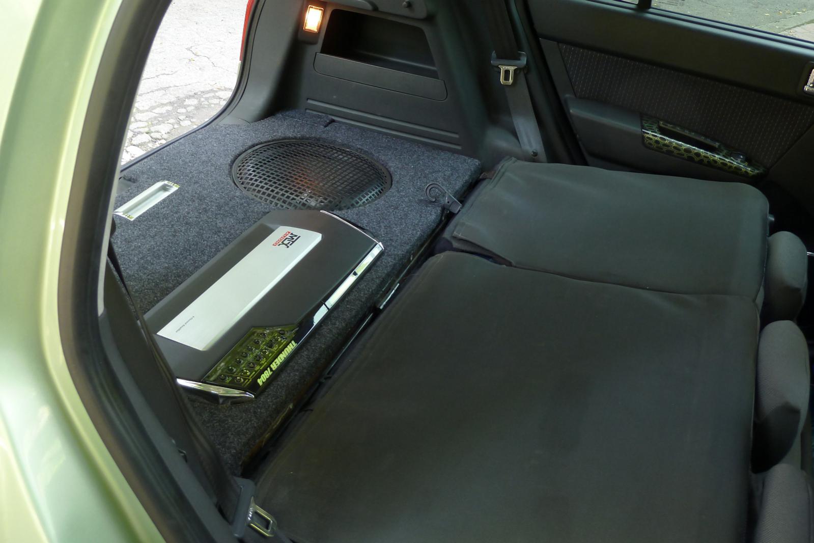

Да, и еще.
Багажник, конечно, теперь очень мелкий, но зато полноценно складываются задние сиденья. Можно возить негабаритный груз.

спс у меня пока-что так ))) Но будет дорабатоватся))
P.S.: Верх панельки еще не сделан и просто уложен родной пол. По поводу охлаждения еще не знаю так как высрта там пола 16 см и дырок полно. Но скорее всего будет одна 120 мм на выдув на термо датчике который бедет последовательно прикреплен к 2м усям.
Запаска вытягивается )))
