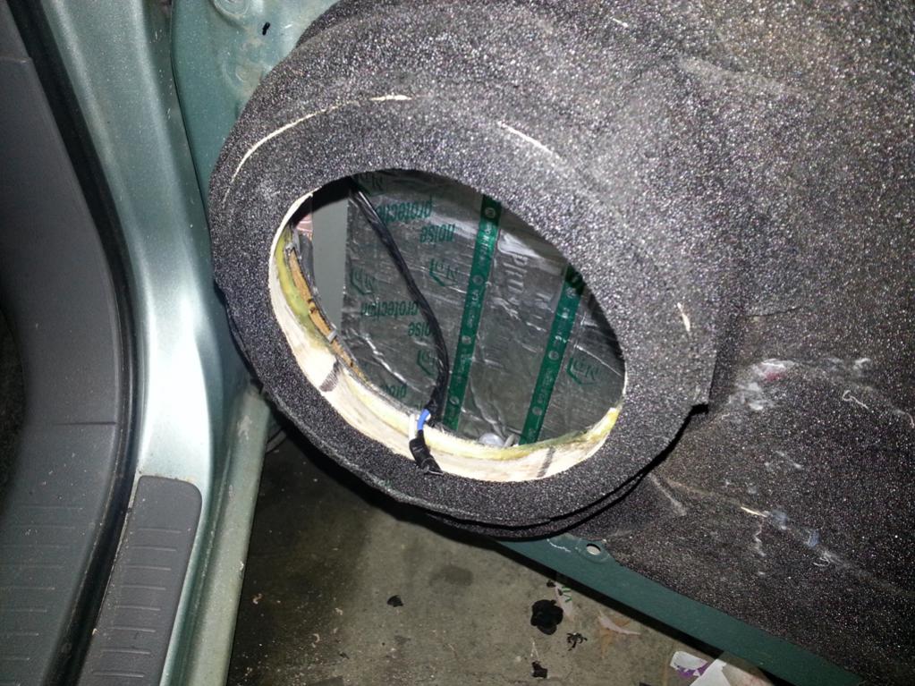

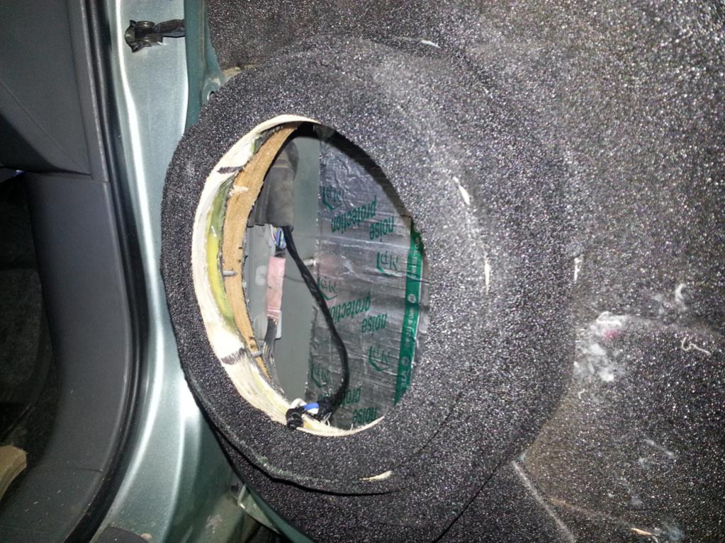

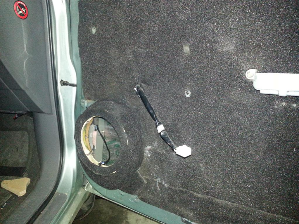

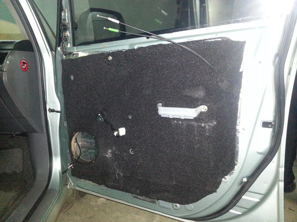

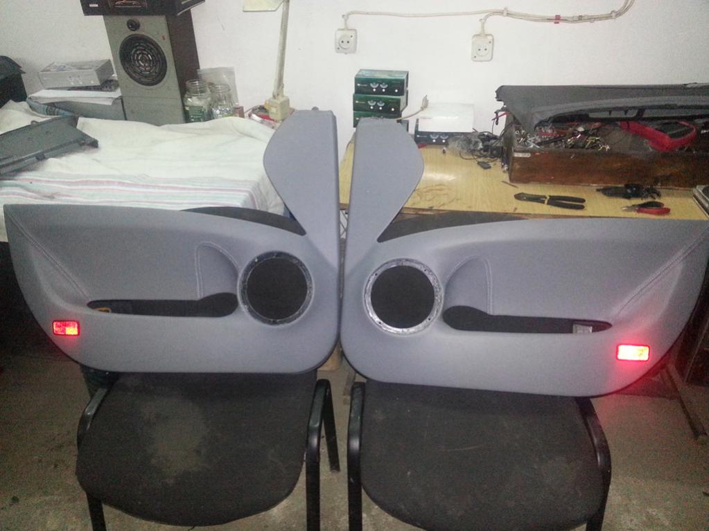

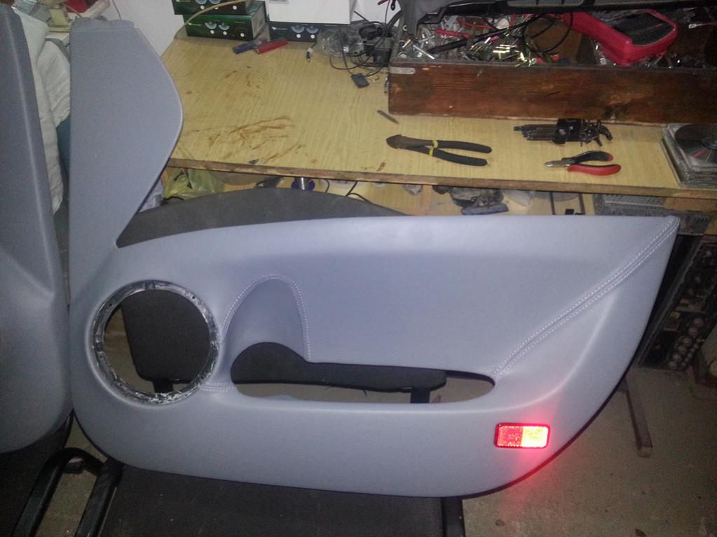

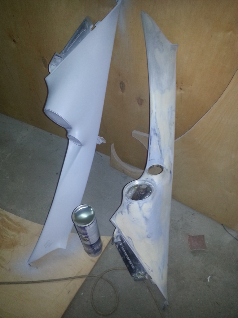

Изначально была сделана шумка дверей и выглядело это так (так вообщем то и ездил то самое какое то время).
Пришло время доставать мид, как тут любят говорить, из под одеяла.
Чулочно-носочный способ

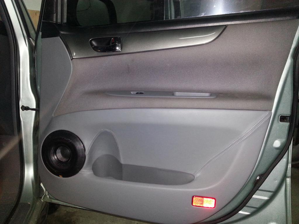

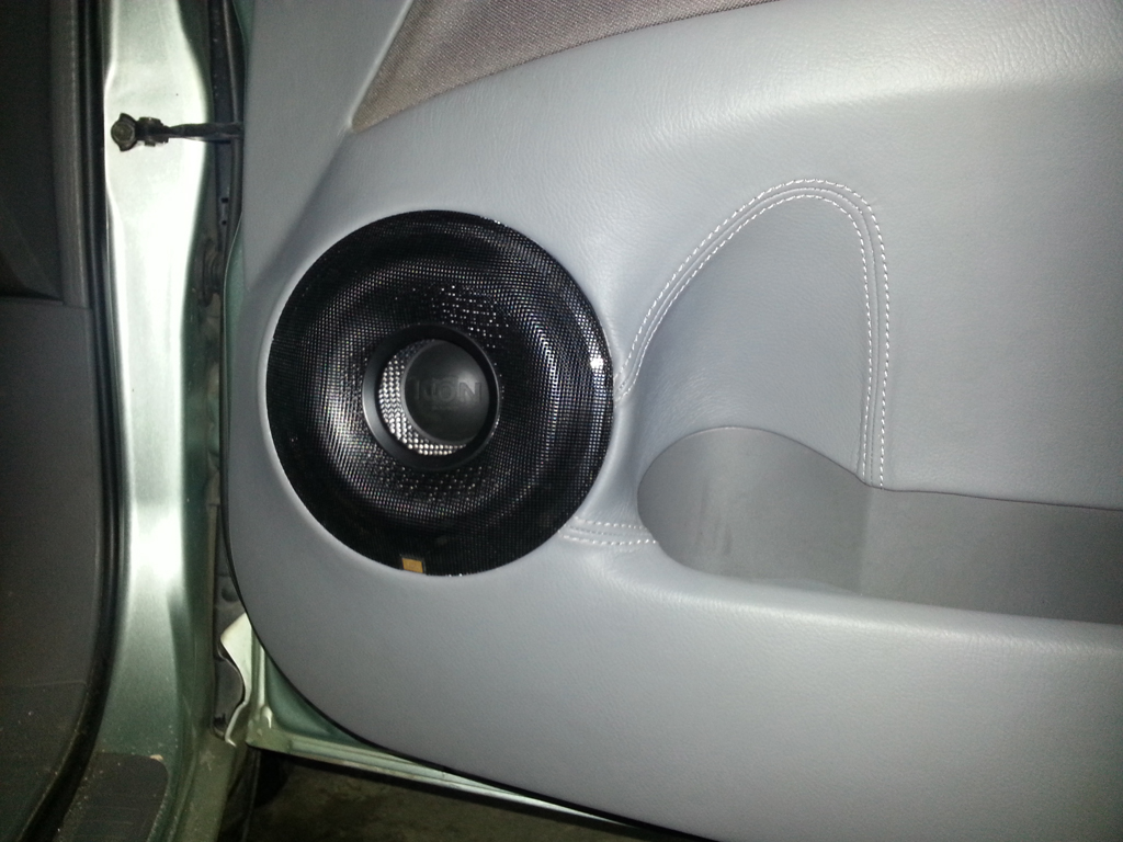

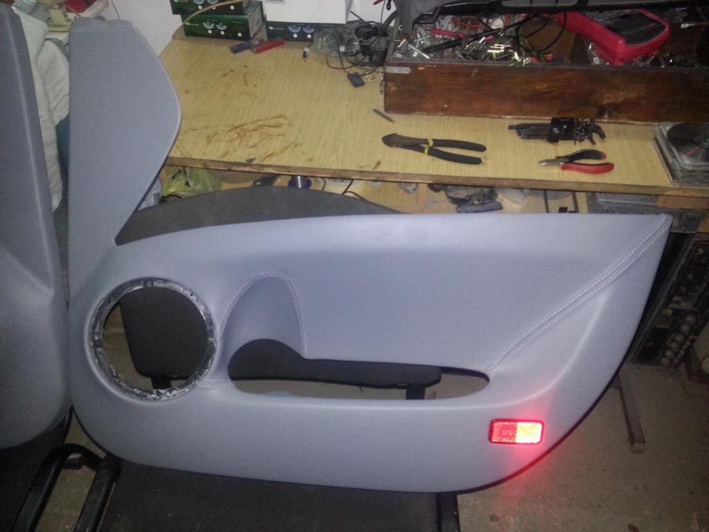

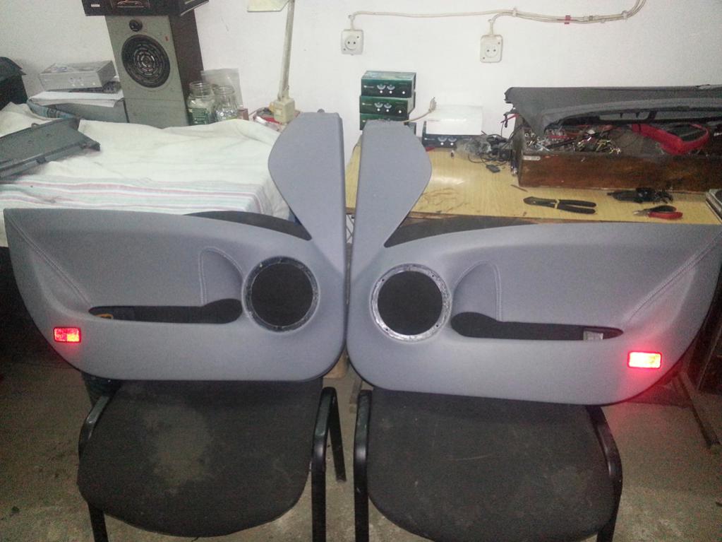

Перетяжка кожзамом

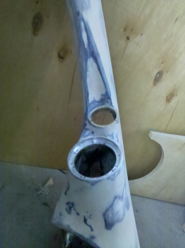

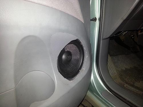

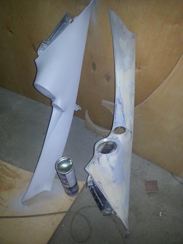

Были сделаны вот такие сооружения

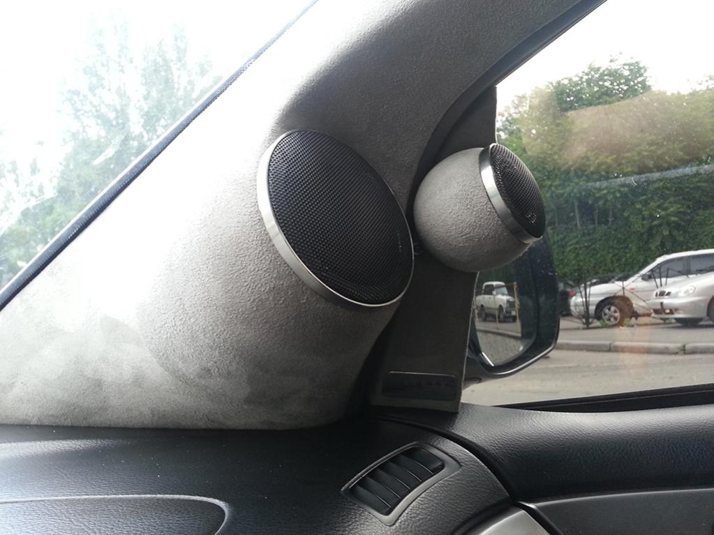

И как венец...

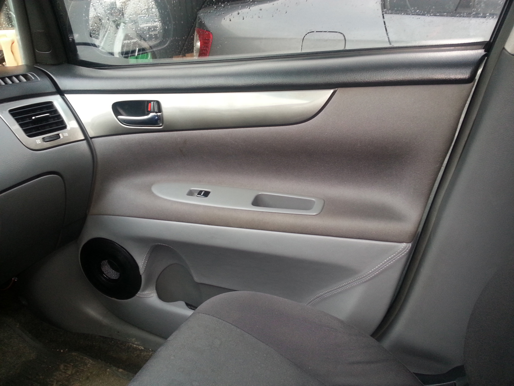

а чего не в цвет оббивку делали?

По умолчанию Re: Toyota Avensis Verso- первая система.

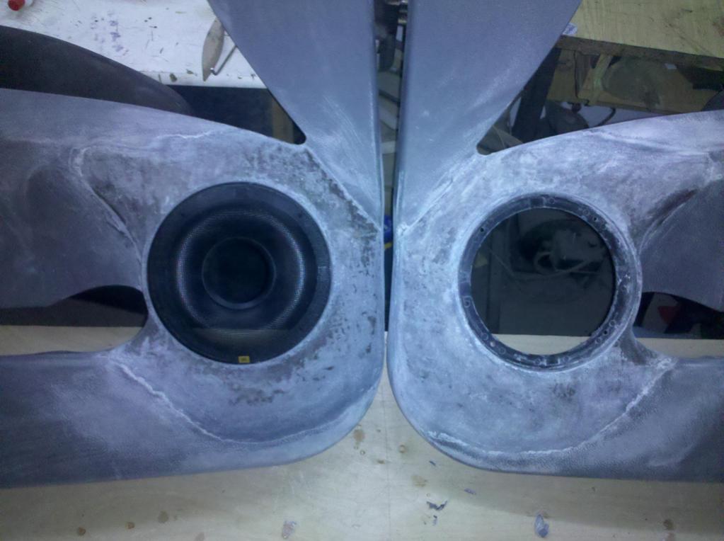

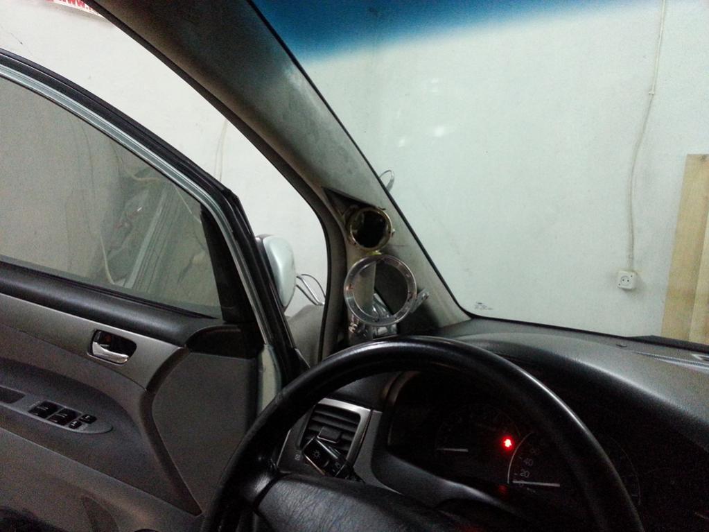

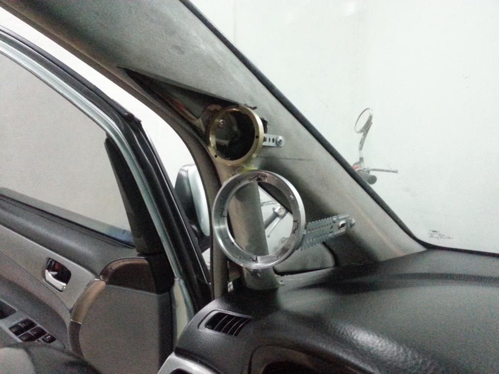

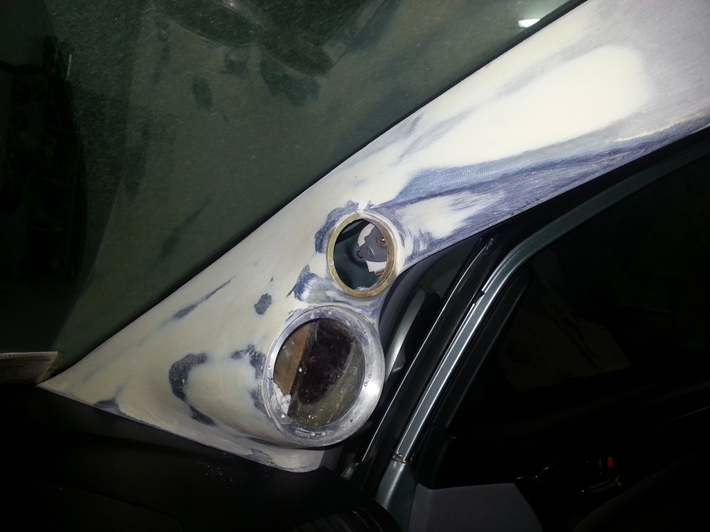

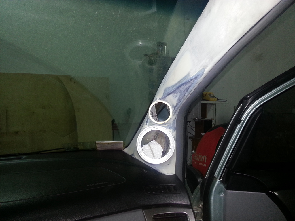

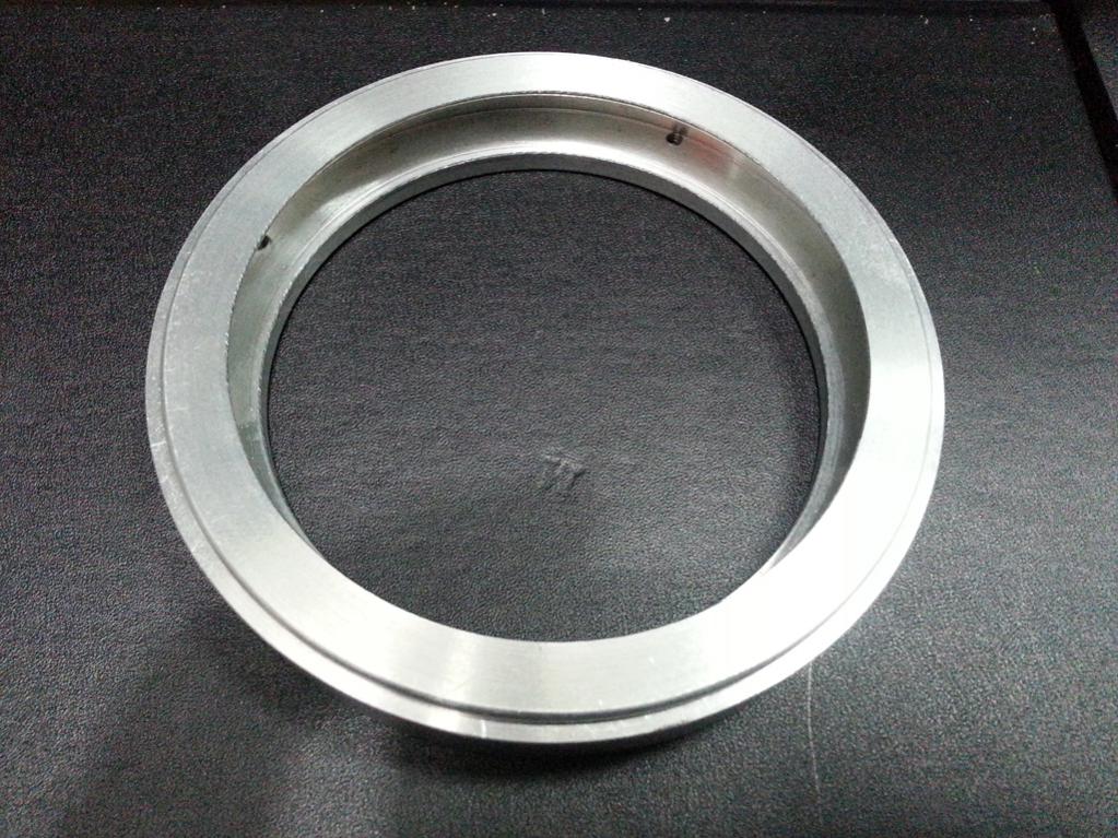

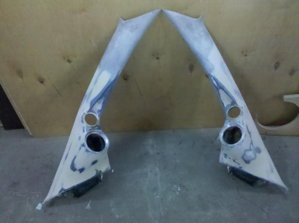

Стойки... (если хотите- сиськи)

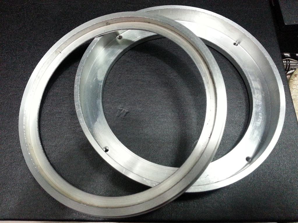

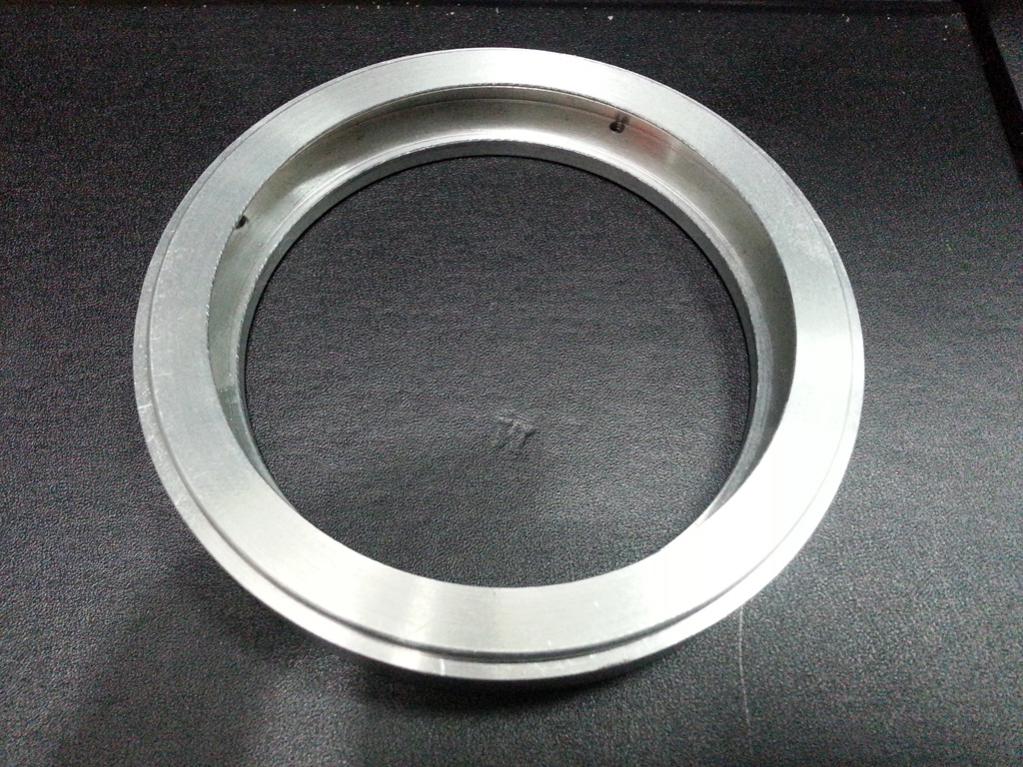

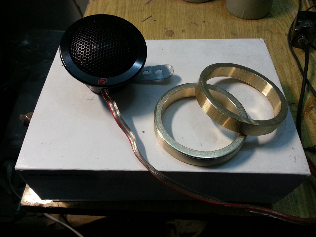

Заказывались у токаря кольца под ВЧ/СЧ.

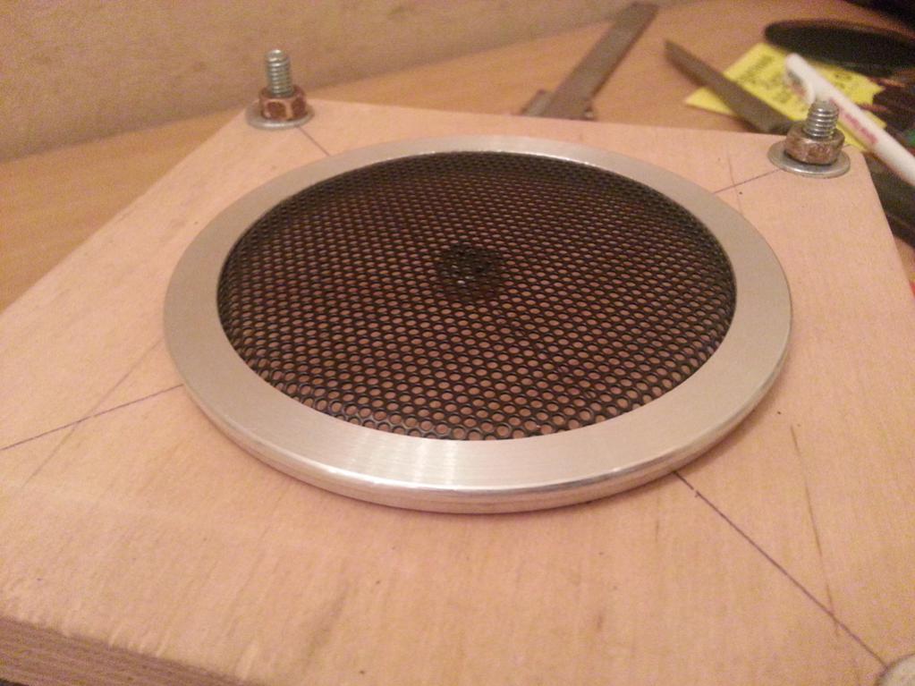

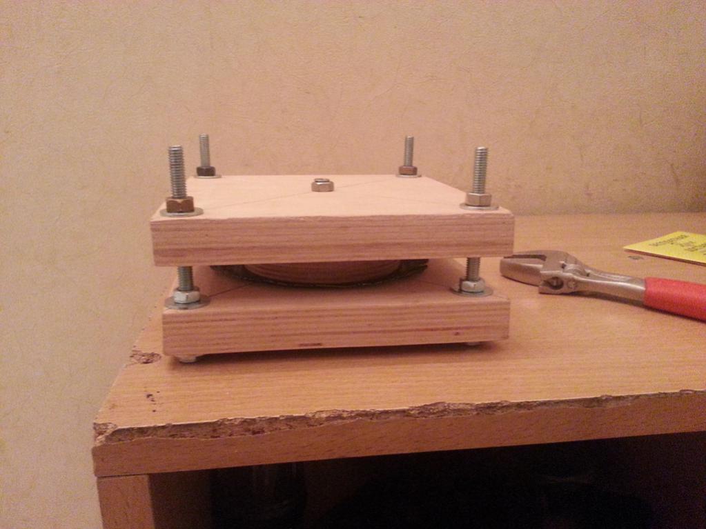

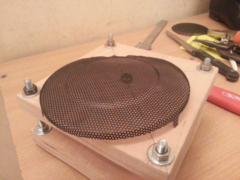

Как вы уже успели заметить были выбраны серединки DD AW-3. В комплекте сеток нет. Те что нашлись на просторах инета и были приобретены- мне не понравились. Поэтому то и заказывалась, в том числе, у токаря заготовочка под сетку.

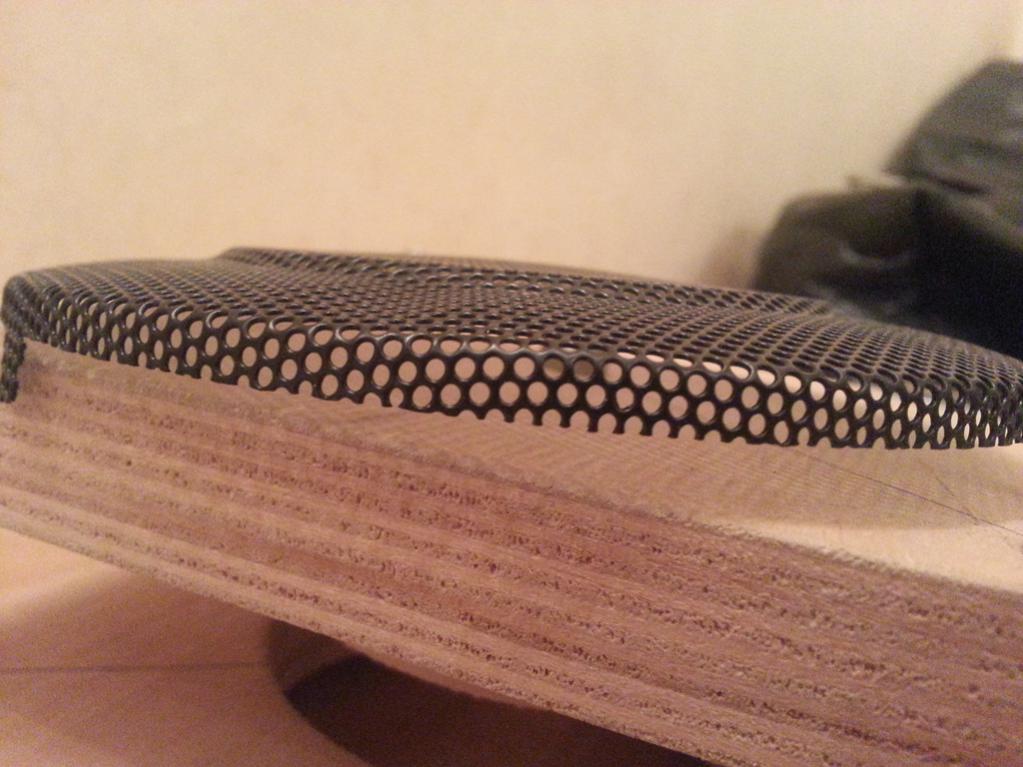

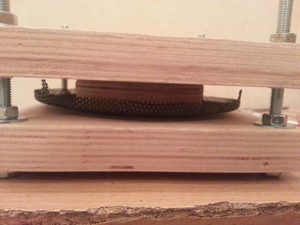

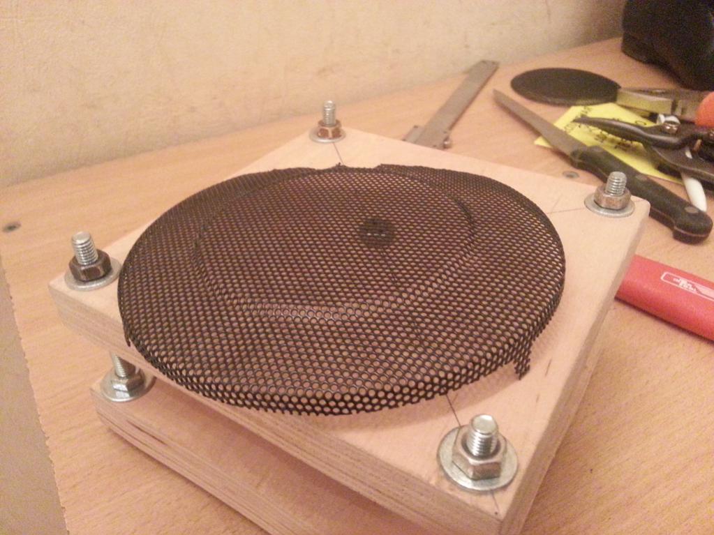

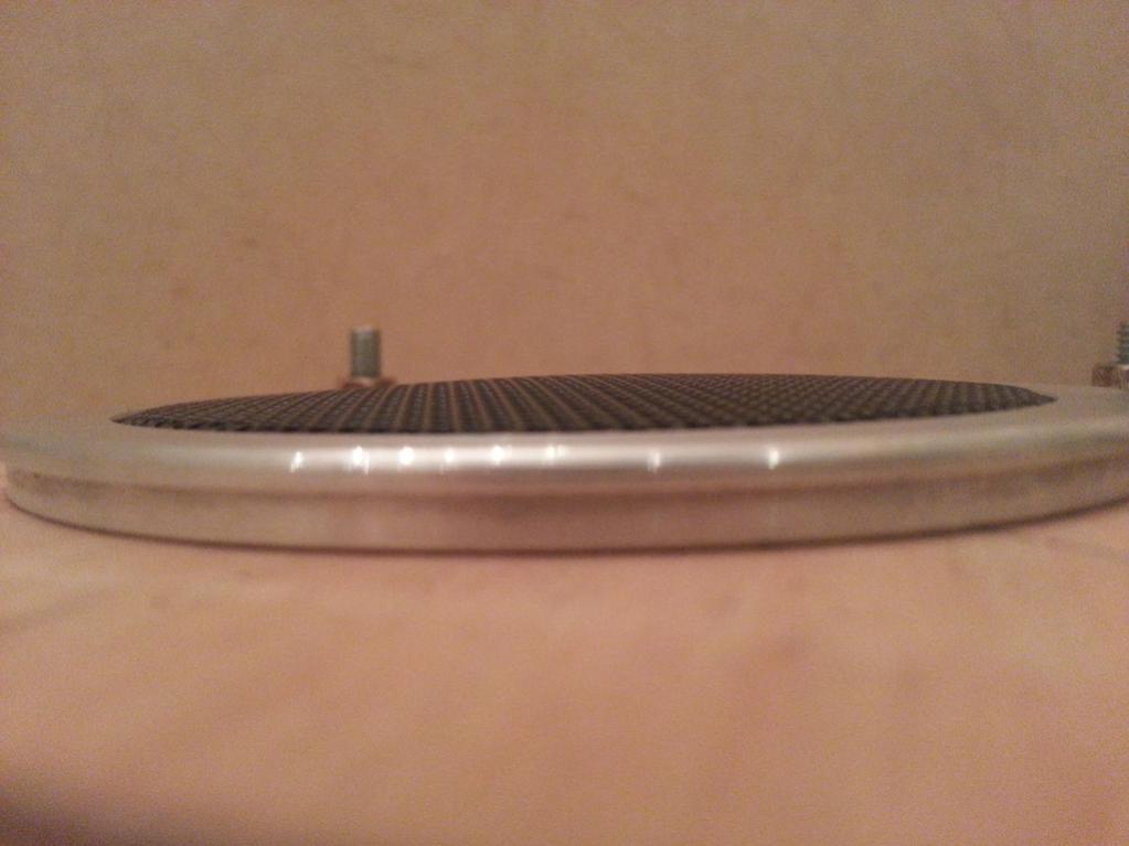

Сколхозил вот такое нехитрое устройство для выдавливания сетки.
Изготовление сеток

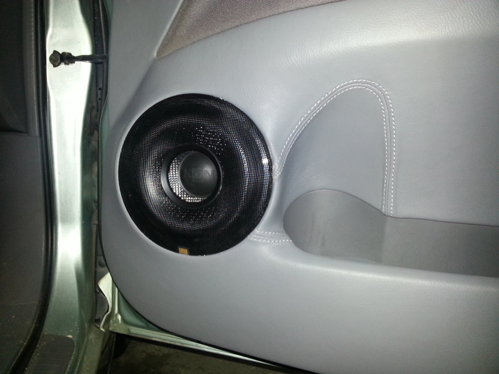

Финал
Картинка кликабельна.

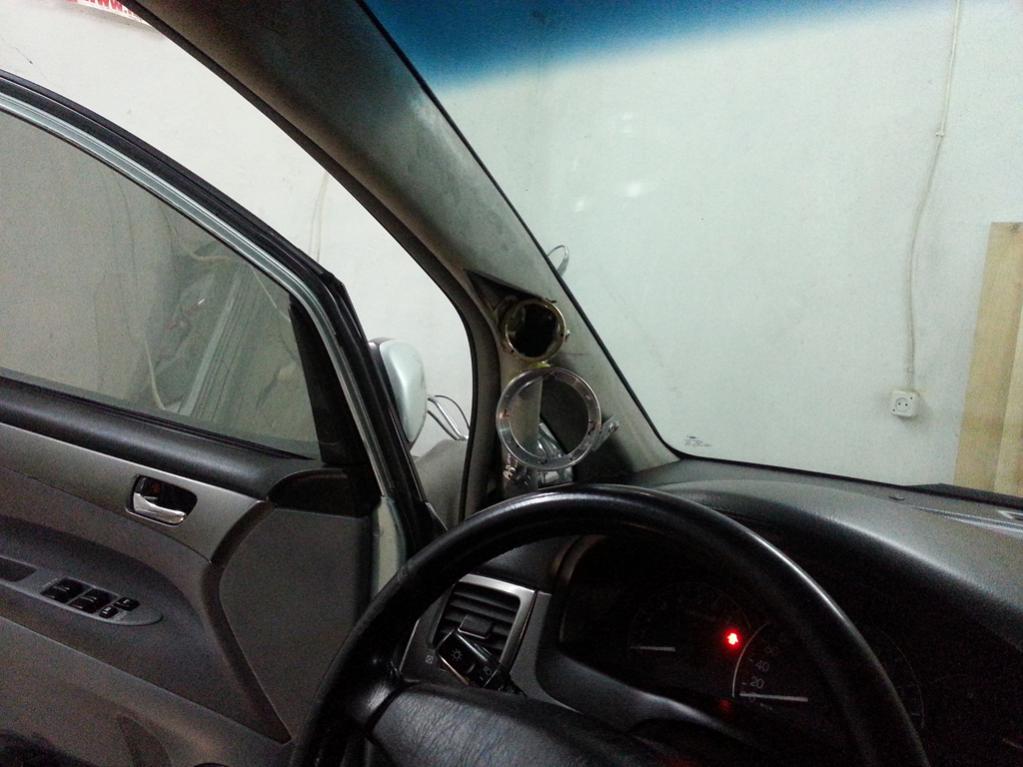

Была цель подогнать по виду к пищам DD.

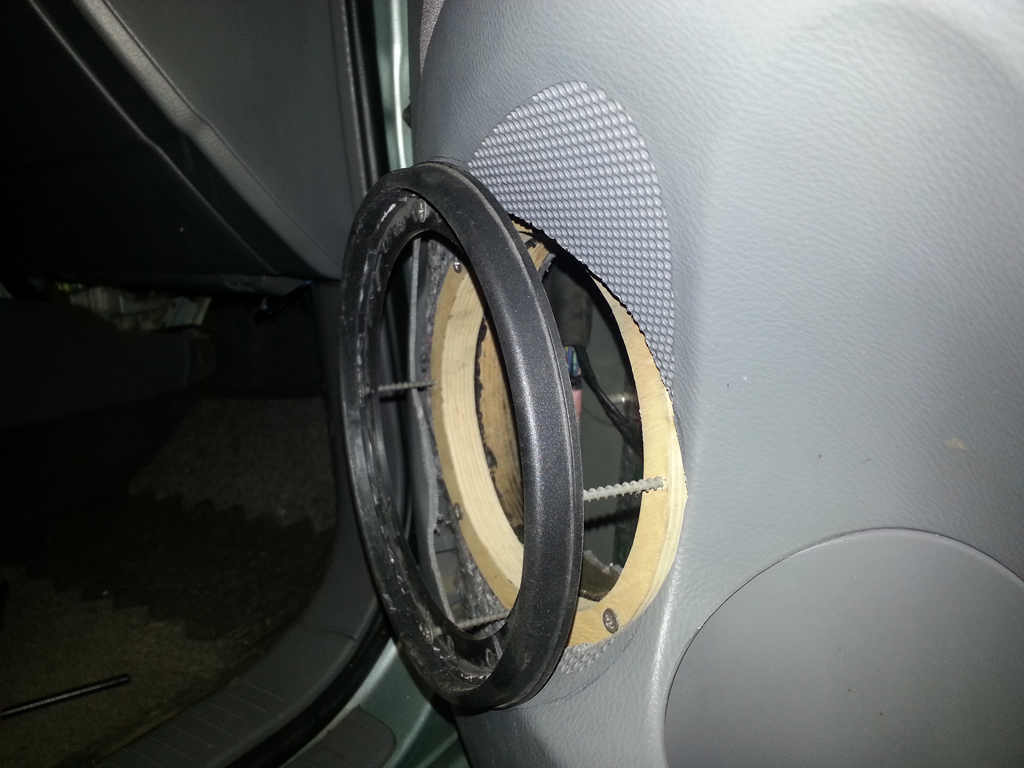

Кольца на стойке

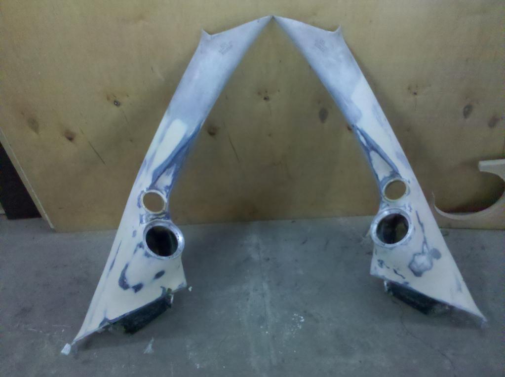

Под серединки были сделаны корпуса.
И... примерки
Далее будет флок.

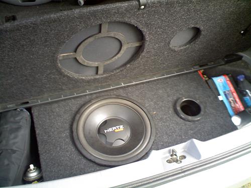

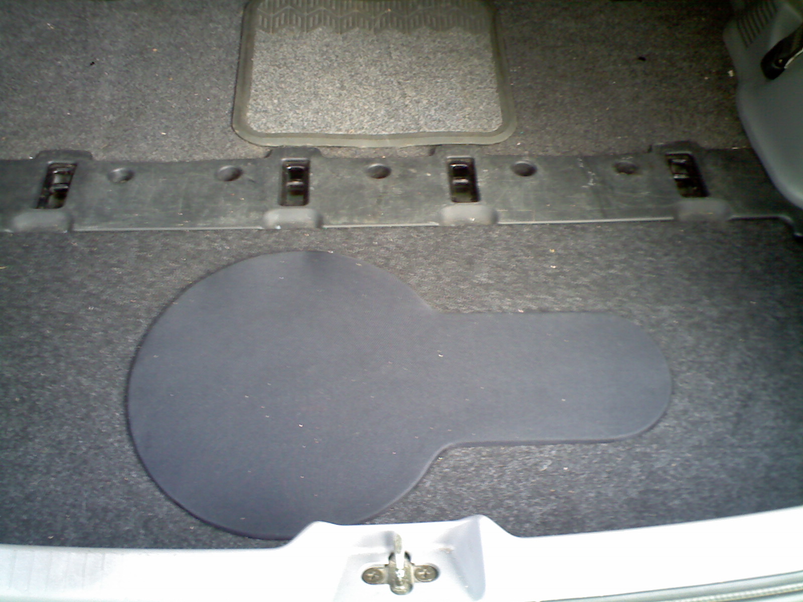

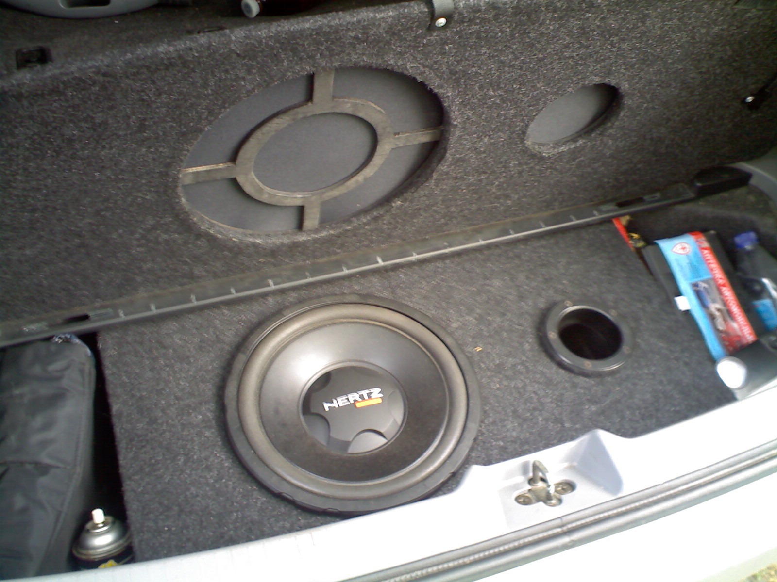

Саб как жил, так и живёт здесь
Скрытый текст
С ним ещё работать и работать...
Ну пока как то так...
Ммм, не понял вопроса...
Если речь о цвете кожзама, то он подобран под остальную пластмассу, причём практически идеально, в том числе и по структуре.
о нем. просто немного не понятен внешний вид, точнее цветовая гамма
Ну так уж ипонцы придумали.

Сколько обошлись кольца для СЧ??

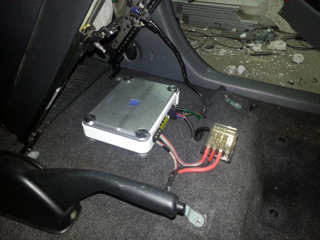

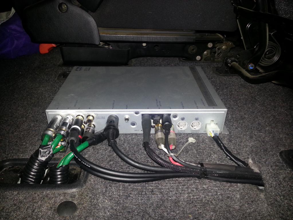

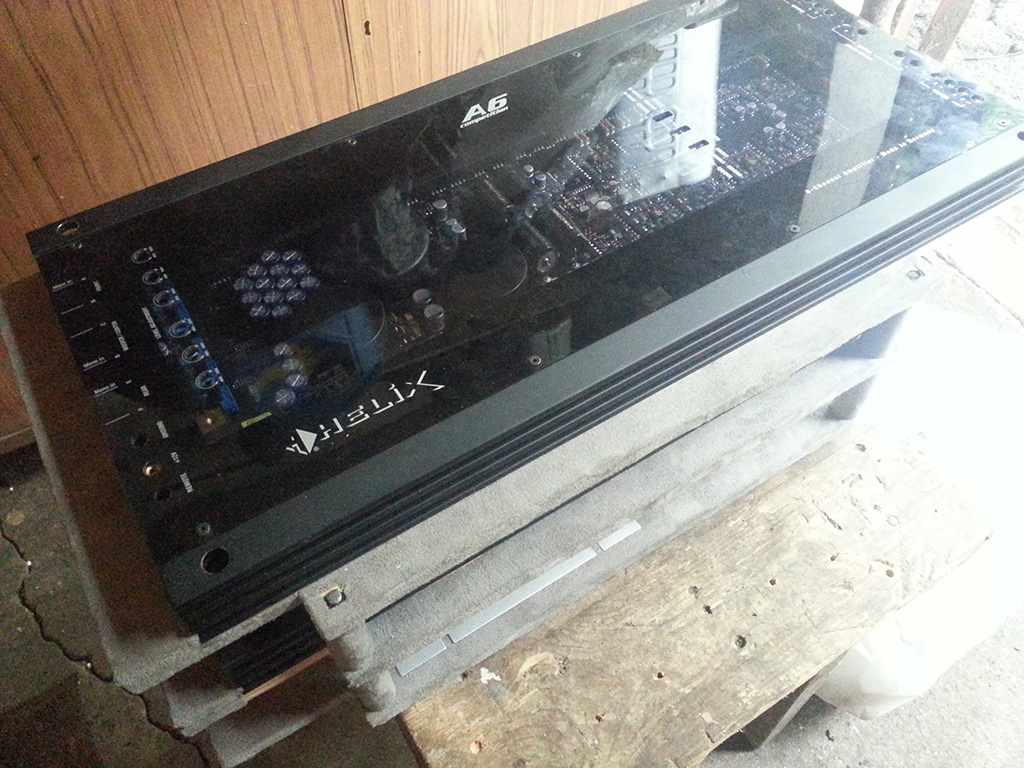

А где усилители и все железо??
Позже. Всё добро под сиденьями, но... снимались они уже не раз, а фото почему то нет.
200 грн комплект.

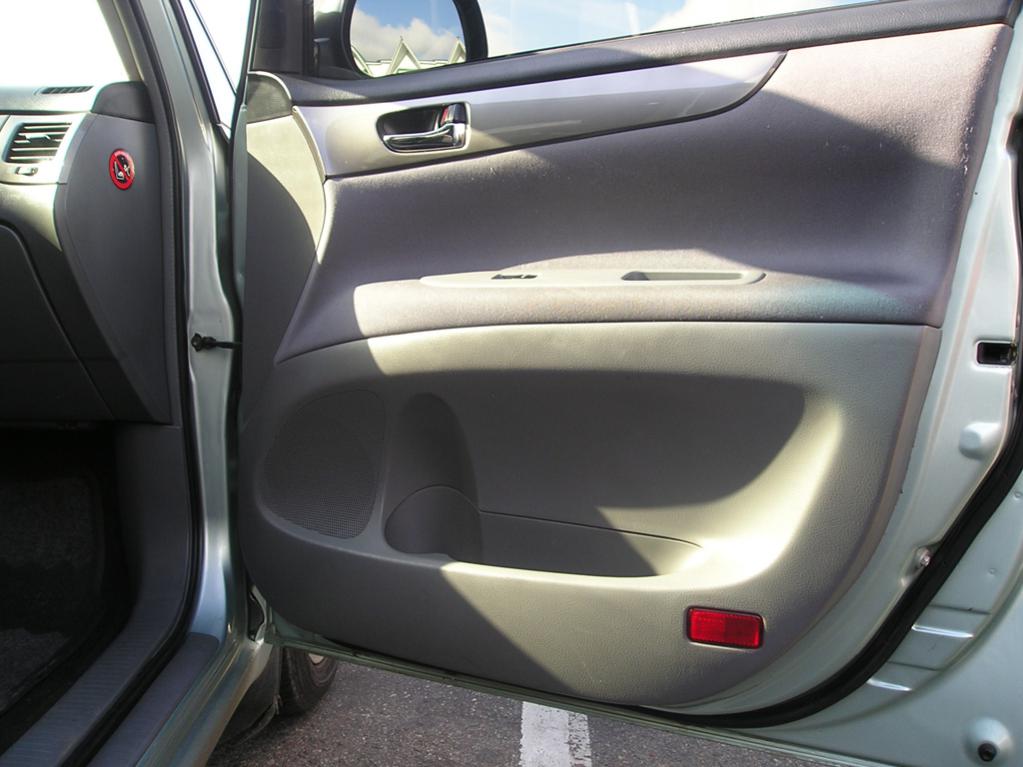

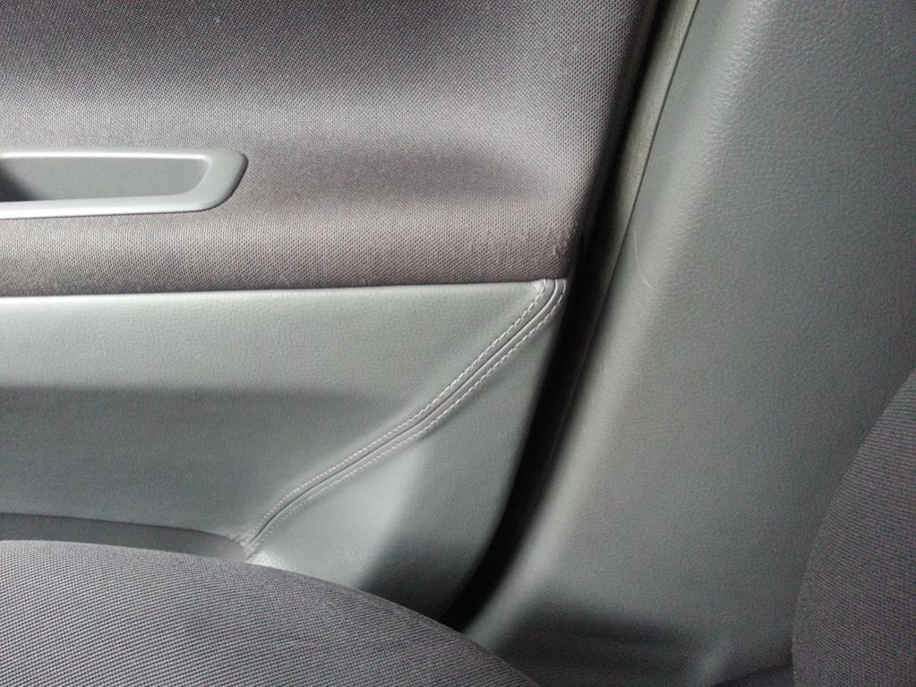

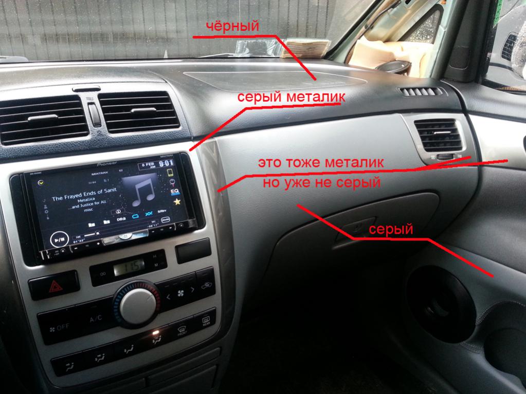

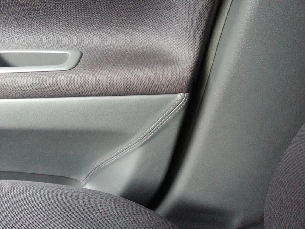

О гамме.
Вот фото и собственно подгонялось под соседние детали- торпеда, ручка, средняя стойка. Они все одного цвета. Уж не знаю насколько хорошо видно.
Скрытый текст

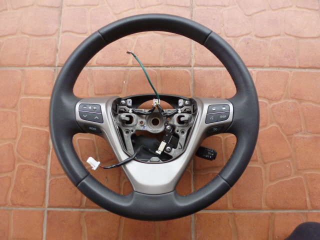

Что касается строчки, то она изначально не планировалась, и собсно я был поставлен перед фактом. Моё мнение- она тут нафиг не вписывается. Ну короче я закрыл на это глаза.
Так же следует заметить, что тряпочку нужно почухать после работ.
А вообще, мне сложно понять ипонских спецов по интерьеру. Присутствует как минимум 4 цвета (на фото подписал), не считая тряпочку 5ым (она очевидно играет с обшивкой сидений), стойки 6ым, потолок вообще 7ым. Я вряд ли бы так сделал.
Скрытый текст

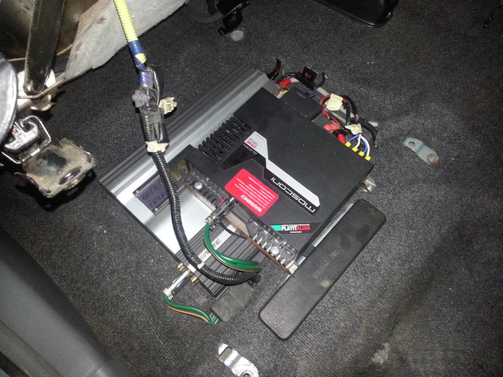

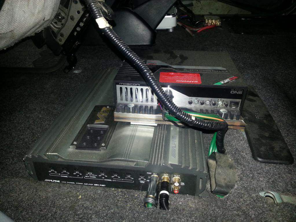

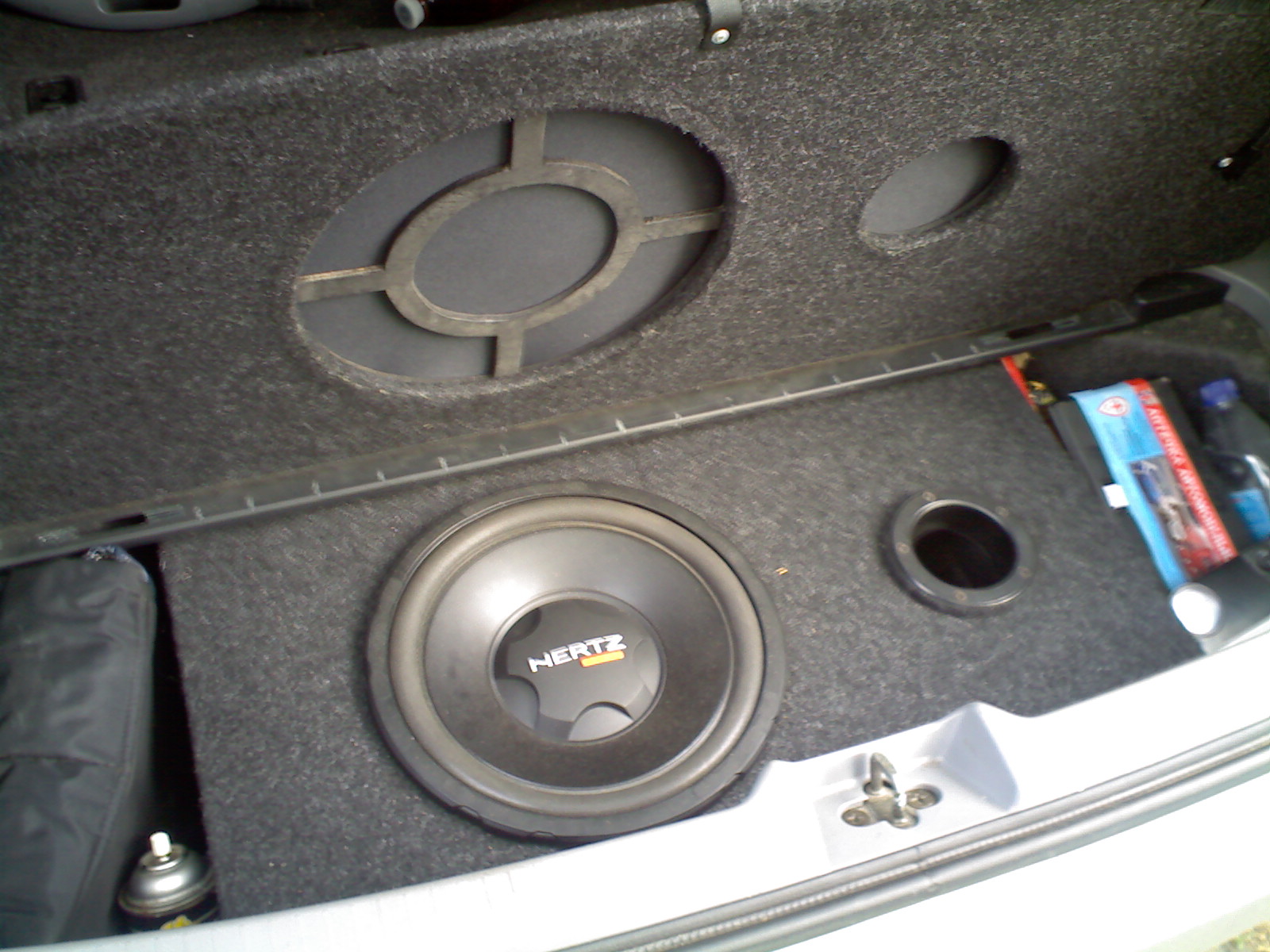

Тут усь на саб

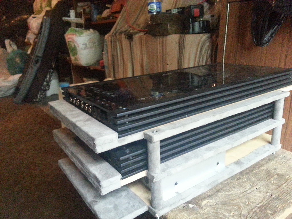

А сюда слабонервным лучше вообще не смотреть
Бутерброд...

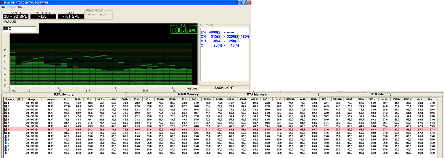

Наверное скоро будем настраиваться...

А что в багажнике? Малость не понял где сам саб расположен...
Старый 11.02.2013, 08:54   #16
loza
Аватар для loza
Адрес: ♪♪♪ Одесса ♪♪♪
Возраст: 55
Сообщений: 1,317
Репутация: 198
Сообщение от woolfer Посмотреть сообщение
Это суперместо в этом авто- ниша под барахло, крышка которой идёт вровень с полом багажника.
Последний раз редактировалось loza; 11.02.2013 в 09:44.
Старый 11.02.2013, 09:55   #17
Samonov Oleg
Аватар для Samonov Oleg
Регистрация: 02.12.2008
Сообщений: 544
Вы сказали Спасибо: 170
Репутация: 429
Для первой системы,все очень классно! Хорошая работа со стеклопластиком, Ооочень понравились стойки! Все аккуратно, красиво! Увидев название темы, вспомнил свою первую систему, это был мрак , на Вашу же, приятно смотреть!
Не совсем понял где стоит проц, и почему задействован третий оптический вход, без использования второго? он же не будет работать.
Добавлено через 3 минуты
Все понял. Система с руксом, простите за глупый вопрос...
Последний раз редактировалось Samonov Oleg; 11.02.2013 в 09:58. Причина: Добавлено сообщение
Старый 11.02.2013, 09:59   #18
loza
Аватар для loza
Возраст: 55
Сообщений: 1,317
Репутация: 198
Хорошая работа
Ооо, если бы я всё ещё сам это делал. Он/они http://autozvuk.org/forum2/member.php?u=5160 делали, но я принимал непосредственное участие (мешал и нудил). Правда кое что всё же делал сам
До Вашей работы и подхода ко всему, как даже не знаю до чего... Я Вас позиционирую с тем иноземцем на BMW.
Проц под задним сиденьем.
На третьей оптике висит HD плеер. С RUX всё работает.
Последний раз редактировалось loza; 11.02.2013 в 10:38.
Старый 11.02.2013, 10:14   #19
Samonov Oleg
Сообщений: 544
Репутация: 429
Переносите его под переднее, поближе к фронтальному усилителю, а вот сабовый усь можно под заднее, поближе к сабу
Старый 11.02.2013, 10:16   #20
loza
Аватар для loza
Возраст: 55
Сообщений: 1,317
Репутация: 198
К сожалению он туда не входит по размеру.
