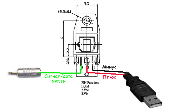

С Пионера предполагается вывести человеческую оптику тослинк (так же, как и на 502).
Собственно вопрос в следующем, ибо есть разные мнения- при наличии только RUXа будет ли активирован оптический вход на 701ом?
