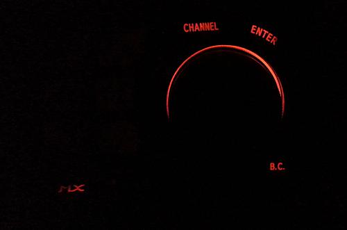

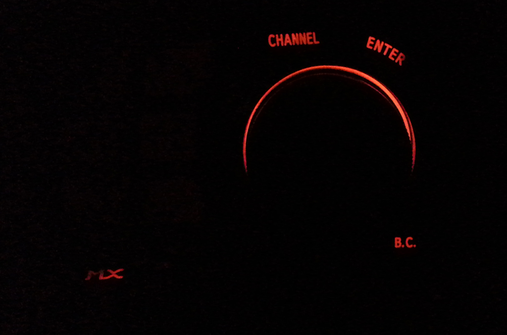

Может кому-то уже приходилось разбирать RUX 700/701 и кто-то уже проделывал необходимые мне манипуляции.
Вопрос касается подсветки. Цель- сделать подсветку на фото белой (район крутилки громкости).
Скрытый текст
Как она реализована? Там стоит рассеиватель оранжевого цвета или светодиоды под каждую кнопку?
Ну и ещё там подсветка остальных кнопок синяя и циферок памяти зелёная. Так же интересует реализация.

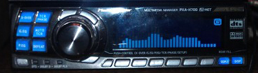

Типа как тут. Ну, многие знают.

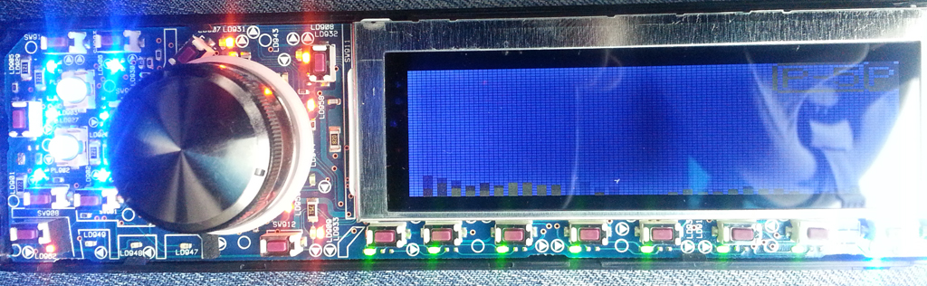

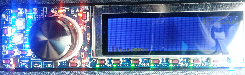

Сам вскрыл, поглазел... и закрыл.
Всё на светодиодах. Они настолько микроскопичны, что ни один ремонт магнитол не возьмётся, имхо.
Ну я бы уж точно не взялся.
Да, фото, может кому интересно.
Скрытый текст
