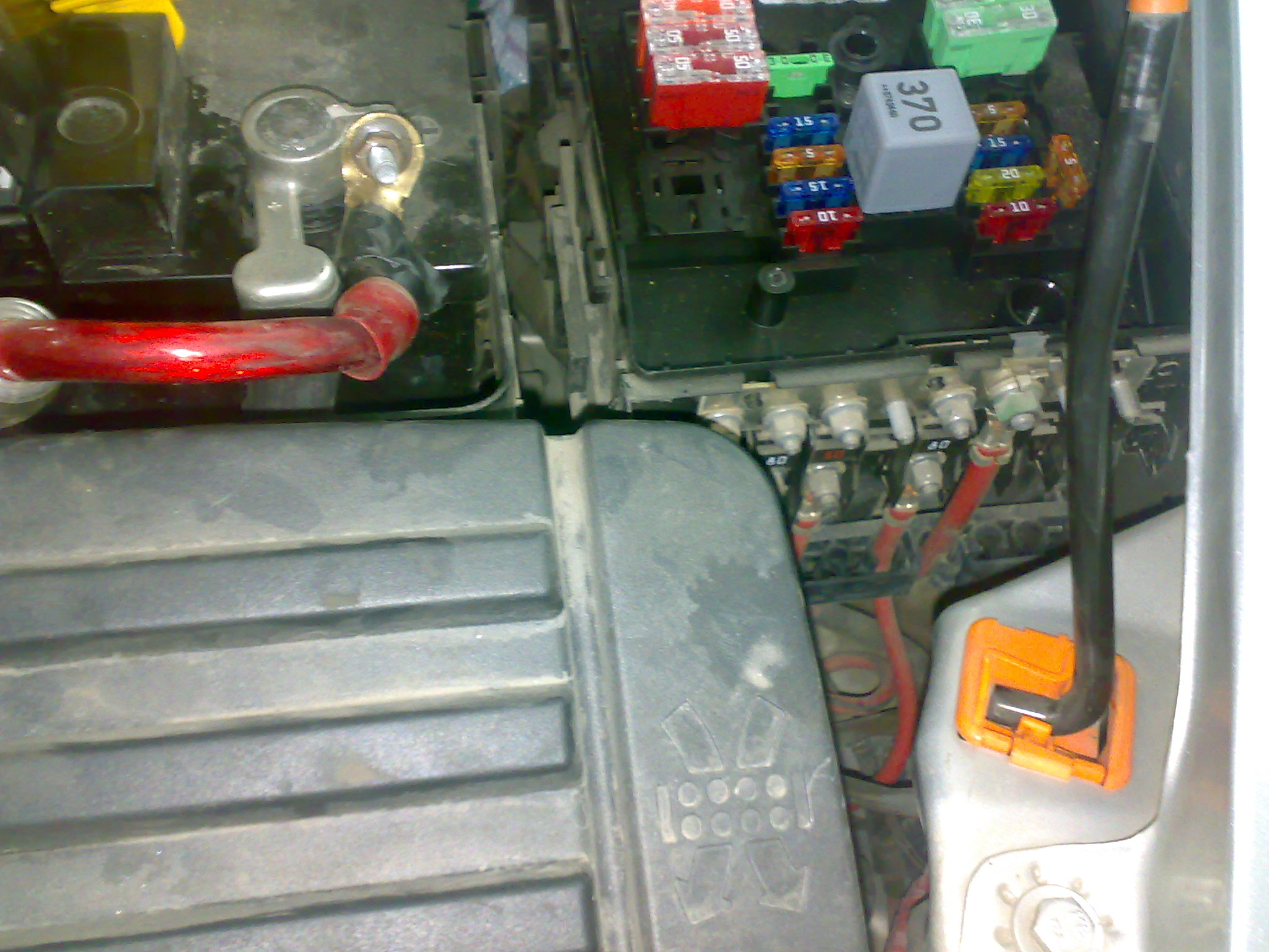

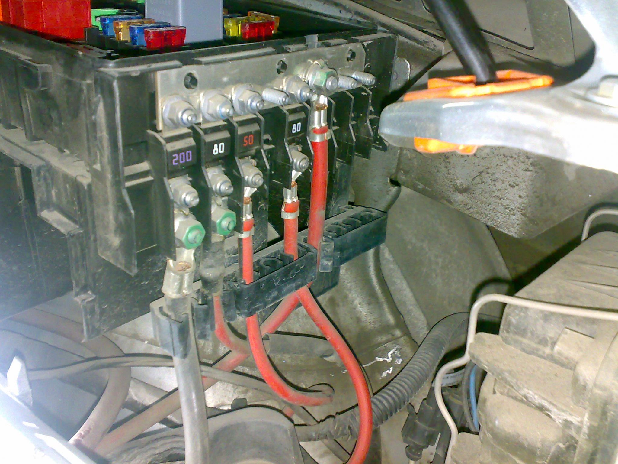

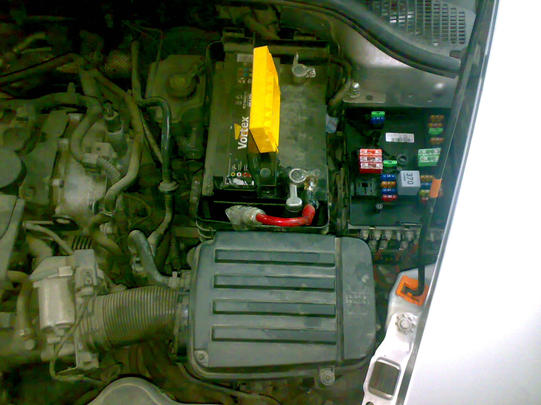

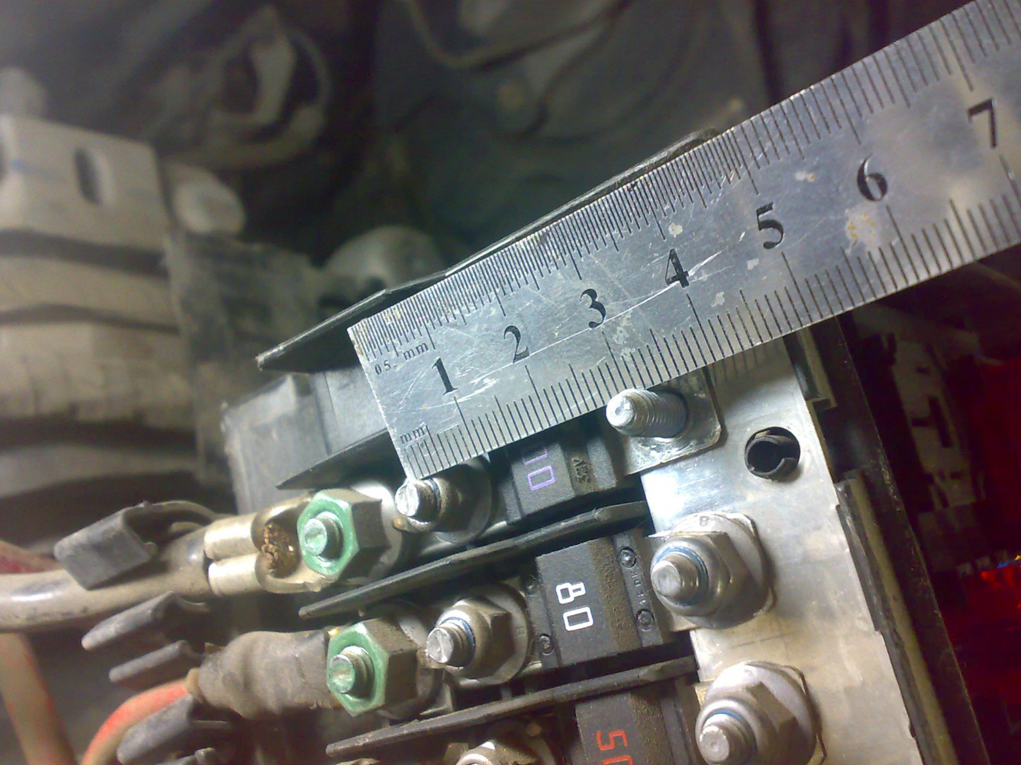

И так имеем авто Октавия А5 , хочу избавиться от кондера и развести "правильное" раздельное питание на усилители . Снял аккум и его поддон и увидел интересную картину . В штатном исполнении минус с АКБ идет где то 35мм квадратных на кузов в одну точку на стакане . Под корпусом воздушного фильтра , на лонжироне нашел еще одну точку минуса , туда приходят тоже массы болт М8 . В общем с минусом все понятно возьму клему под два выхода по 35 мм и пущу два провода на массу на штатное место и продублирую на лонжерон .
А вот с плюсом делема посложнее , в штатном исполнении с плюсовой клемы идут два провода , один где-то 35-50мм квадратных на прямую на стартер , а второй где то 15-20мм на блок предов под капотом . И вот с блоком уже поинтереснее , с торца блока стоит типа штатного дистриба с предами типа АНЛ . Думаю сделать так - с клемы так же пустить на стартер 35мм напрямую а на штатный дистрибютор вместо штатного провода завести два 35мм и 25мм , там как раз есть три свободных места . И со штатного через преды соответствующих номиналов вывести два провода 35мм и 25мм на два усилка .
Преследуемые цели развести на каждый усилок свое питание , чтоб не воровали друг у друга и сделать все на штатных местах , чтоб ничего не бросалось в глаза , максимум инородными будут выглядеть новые клемы АКБ .
Теперь вопросы :
1 Интересно мнение гуру в общем
2 Что там делает первый пред на 200Ампер , при таком сечении кабеля ?
3 Как правельно называются эти преды с межболтовым 30милиметров ?
4 Как правельнее прикручивать наконечник с проводом , через вставку как к первым двум предам или на прямую к преду как на 3 и 5 терминале ?
5 Хватит ли толщины штатной верхней пластины или нужно что то по толще мутить ? Пластина медная , луженая
6 Длинна штатного провода от клемы до дистрибютора порядка 60см , он там уложен через штатный защитный пластик , но есть возможность вывести сбоку и уложиться в 40 см от клемы до преда . Как правельнее делать по штатному или укладываться в 40 см ?

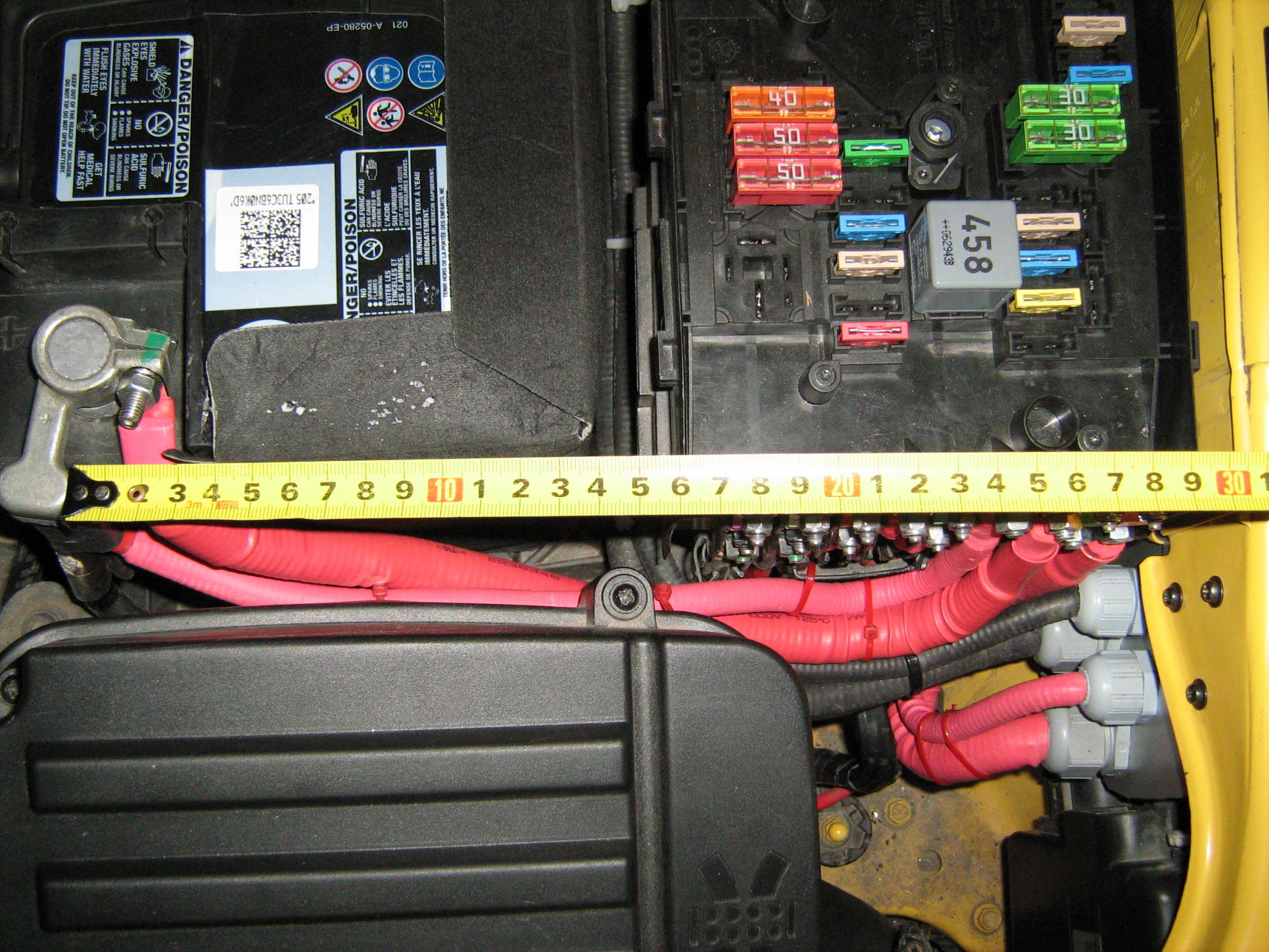

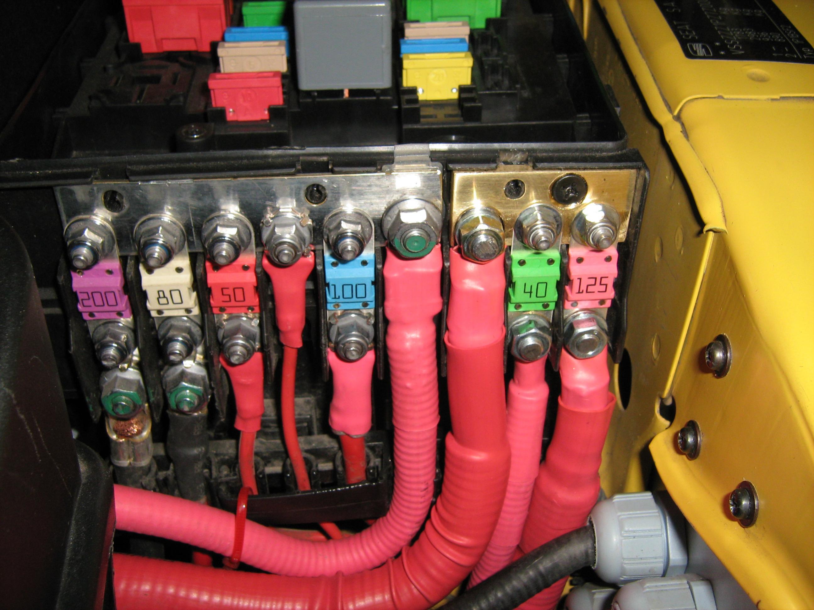

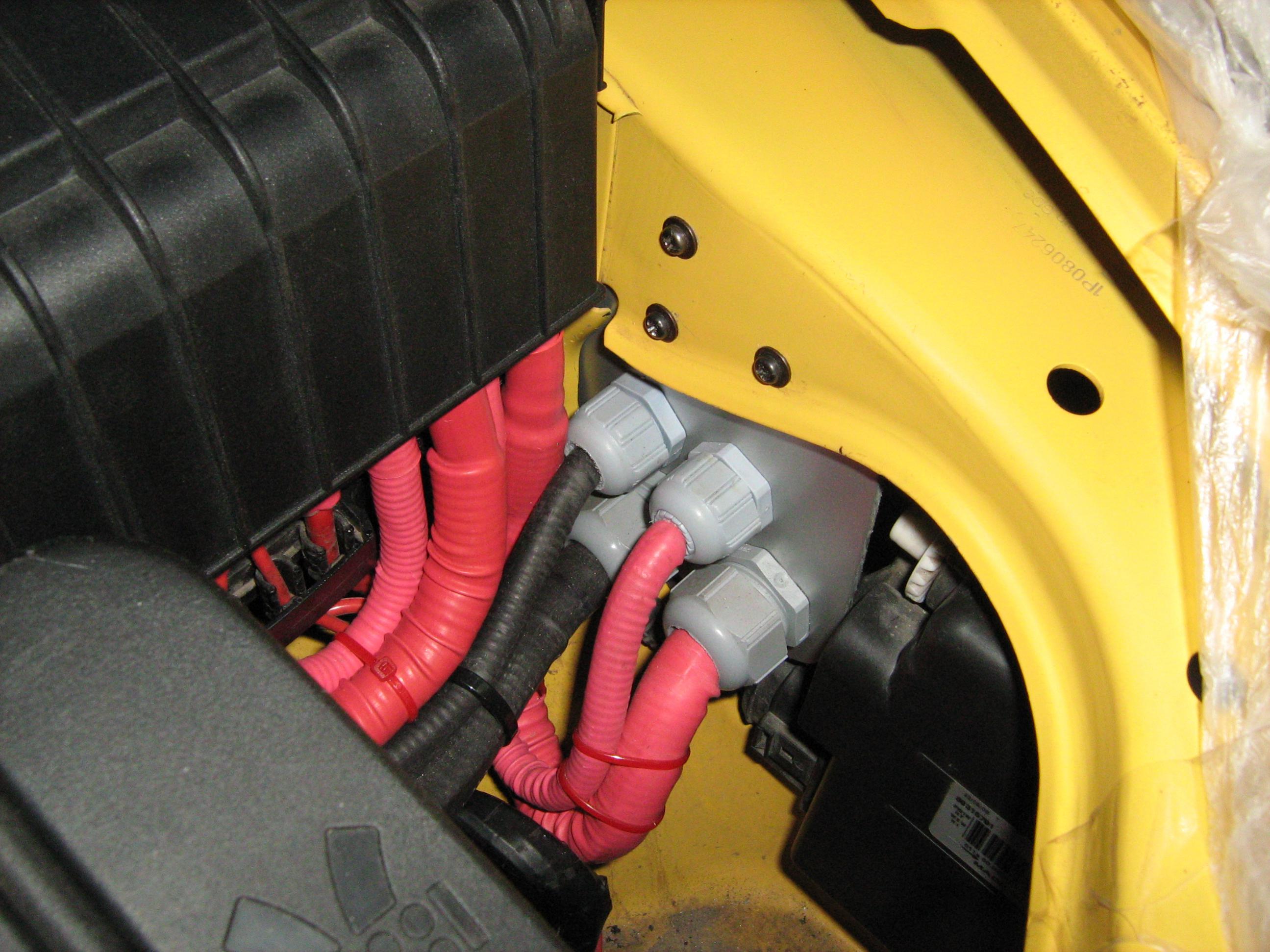

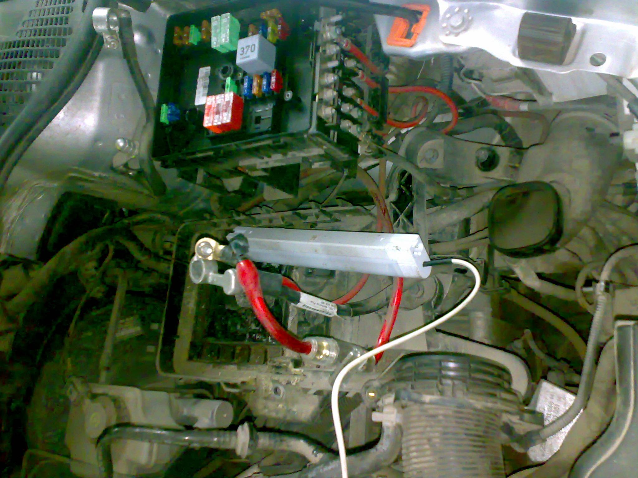

В VW- групп можно (скорее правильнее) сделать так.

Сообщение от MCPC Посмотреть сообщение
становятся обычные mini-ANL, но если хочется совсем уж "фэншую" - можно найти от 10А и родные фольксовские (шкодовские/сеатовские), как на фотке.
пс Штатные пластиковые коробки блока предов - абсолютно одинаковые, так что можешь смело брать за основу такой вариант.
Ух ты !Чуствуется рука мастера ! Я только так подумал , а вы уже давно так сделали .
У меня родная АКБ умерла и я поставил АКБшку с контактами в другую сторону , так что получится провод от дистриба до АКБ еще короче . Примерно так и представлял , только невижу смысла отделять контакты на дистрибюторе штатные от тех что идут на усилок , все равно они с клемы идут вместе . На крайняк можно как в вашем варианте на последнии 4 контакта паралельно наложить медную шину , для увеличения толщины . Там просто стоковая луженная .
Искал наконечники по35ку чтоб были под болт М6 нигде нету , только М8 . Правда присмотрел один вариан , там можно отрезать часть и на оставшемся месте просверлить под шестерку.
Какой провод по сечению использовали от клемы до стартера ?
Нет, дело не в том вместе или нет- посмотри внимательнее.Если не распиливать - то по Правилам про 40 см - попадёшь, будет к длине провода ещё и плюсоваться длина штатной планки. Да и как ты разделишь потом предами?
он не менялся. штатный минусовой дублирован на массу вторым гейджем (как и сечение плюсового).
пс Если уж совсем интересно - дам полную схему питания.

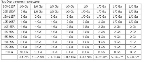

Под водительским сиденьем будет LRX4.300
C/D config. (see Output Power): . . . . . . . . . . . 28 A
на него 25мм согласно таблице
В багажнике LRx 3.1k-99 A на него 35мм
Или я что то не правельно посчитал ?
Задам вопрос по другому , какой тип соединения имее провод идущий на питание дистриба на усилки к родной клеме ? Неужели тупо наконечником через болт затяжки клемы ?
Ну какбе провод приходяший на штатный плюс будет 60мм вместо родных 10мм он и будет питать и усилки и штатный плюс .
В идеале бы завести туда две 35-ки , но боюсь не найду такую клему под три 35ки , так как еще нужно с клемы тянуть отдельно 35ку на стартер .
Ну если уж так считать - то надо учитывать мощность выходную,КПД,длину провода и падение на нём и так далее....... В ветке IASCA поищите Правила и расчёт по ним.
Сейчас,правда,уже никто этим не заморачивается исходя из того что предом мы защищаем провод - табличка Правил ЕММА.
В Вашем конкретном случае для питания ваших усилков с головой хватит и 20 и 30 квадратов соответственно, если без фанатизма.
Ага, так тупо и есть И на первой фотке это видно.
Чем проще - тем надёжнее
