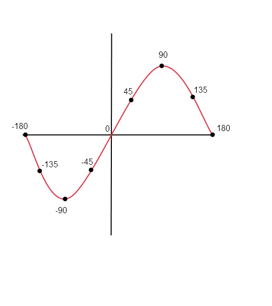

Смысл темы в том что-бы разобраться как с помощью пас.кросов можно скомпенсировать разность расстояний между излучателями динамиков.
1)Для начала нужно понять какой фазовый сдвиг вносит фильтр! HPF сдвигает фазу на опережение LPF на задержание. Для понимания процессов давайте нарисуем синусоиду на оси ординат.
Фильтр первого порядка при HPF сдвигает фазу на +45градусов, при LPF на -45градусов. Второго порядка на 90, третьего на 135, четвёртого на 180. И.т. д
2) Второе то что нужно понять, это то что оба излучателя должны двигаться синфазно, другими словами после фильтров сигнал для ВЧ излучателя и НЧ должен находится в одной точки. Это достигается сдвигом фазы на 180градусов (изменением полярности включения одного из излучателей) при применение чётных либо не чётных порядков фильтров. Давайте рассмотрим пример; допустим первый порядок на ВЧ(HPF) и третий порядок на НЧ(LPF). Сигнал на ВЧ излучатели сдвинется на 45градусов, сигнал на НЧ излучатели задерживается на - 135градусов. Что нужно сделать для того чтобы сигналы стали синфазными? Правильно, включить один из динамиков в эл.противофазе (сменить полярность). Как скрестить чётный с нечётными порядками я пока не знаю….
3) Теперь можно перейти к рассмотрению того что происходит с сигналом на выходе после фильтров. Для этого нужно знать длину звуковой волны на частоте раздела.
Пример :
- ВЧ динамик, подрезан снизу первым порядком HPF на частоте 5кГц длина звуковой волны на этой частоте 6,6см.
-НЧ динамик, подрезан сверху третьим порядком LPF на частоте 3.5кГц длина звуковой волны на этой частоте 9,4см
Определим временной сдвиг на ВЧ, он равен 45 градусов. Длина волны это 360градусов, 45 градусов это 1/8 от 360.
6,6см*1/8=0,825см
Определим временной сдвиг на НЧ, он равен 135 градусов. Длина волны это 360градусов, 135 градусов это 3/8 от 360.
9,4см*3/8=3,52см но тут не забываем что при LPF фаза запаздывает, значить результат у нас получится со знаком минус.
Теперь вспоминаем о чём шла речь во втором пункте, и перекидываем фазу в одном из динамиков, и получаем два решения нашей задачи.
Если сменили полярность на НЧ:
(-3,52см )+4,7см=1,18см опережение НЧ.
На ВЧ имеем опережение 0,825см думою понятно почему.
1,18-0,825=0,355см
Итог сигнал НЧ излучателя опережает сигнал ВЧ на 0,355см
Если сменить полярность на ВЧ:
0,825-3,3=(-2,475)см
На ВЧ имеем запаздывание в 2,475см
(-3,52)-(-2,475)=1,045см
Итог сигнал ВЧ излучателя опережает сигнал НЧ на 1,045см
Ну примерно так я себе это всё представляю.

Сообщение от prizrak Посмотреть сообщение
Вроде все правильно. Осталось еще учесть что конкретный динамик имеет свою фазовую характеристику в своем акустическом оформлении.

Сообщение от alfa25 Посмотреть сообщение
Так микрофон в помощь! А для начала походу и технология описанная выше прокатит. По крайней мери компенсация хоть и не 100 процентная будет, но она будет! А это не может не радовать, согласитесь.
