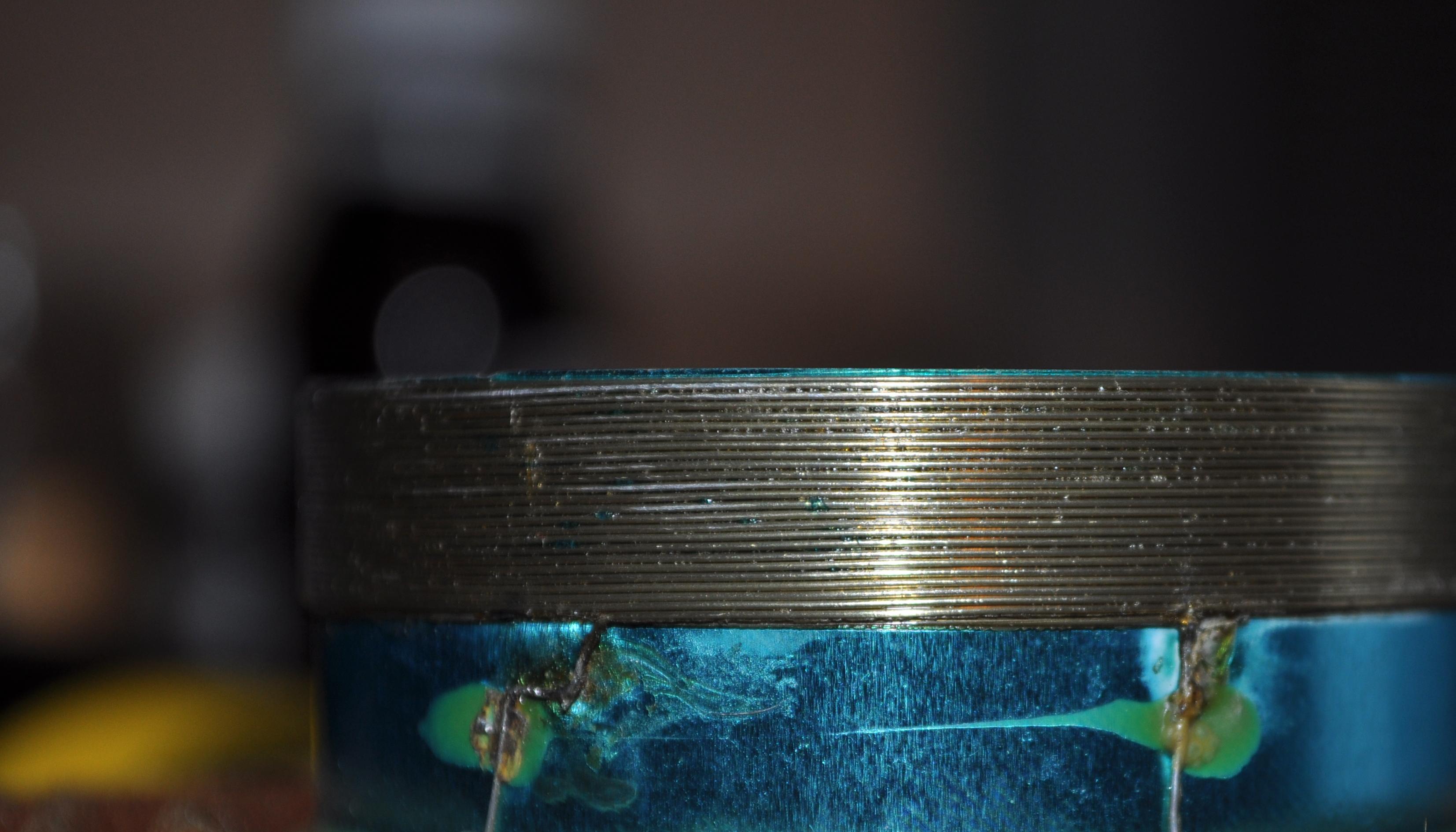

Є оттакі не робочі міди http://video.potrebitel.ru/?action=m...9&gud_id=10190 , dotech mk2 6" , відгоріли провода на виході самої катушки(намотана алюмінієвим проводом) питання в тому наскільки зміниться характеристика після перемотки мідним прводом, та і є задумка намотати в 8 ом

Все равно оригинальный провод не найдешь, перематывай и меряй параметры

Сообщение от Назар Посмотреть сообщение
Можно запаять, только руки должны правильно стоять. Нужна Паяльная станция, с феном, и человек который умеет правильно ей пользоваться! И всё там замечательно спаяется, ещё луче чем у евреев.

2Призрак: там ТС написал что отгорели, а не отпаялись..... и про пайку алюминия не мешало бы погуглить......а станцию нужно прикладывать только к нужным местам
У меня просто была похожая ситуация с МТ-23. И их получилось восстановить. Делали вмести с другом так сказать в три руки он грел феном край катушки которую одели на теплоотвод, а я залудил медный проводок и паяльником припаял к катушки. Скажу честно онанизм это ещё тот, но если правильно задать температурный режим то всё должно получится. Единственное не помню паяли оловом или чем то другим, если надо могу у друга уточнить, всю техналогию. Друг помешанный на ВЧ, СВЧ, и он чуток нормально шарит как правильно спаять, так что для него это как два пальца об асфальт.

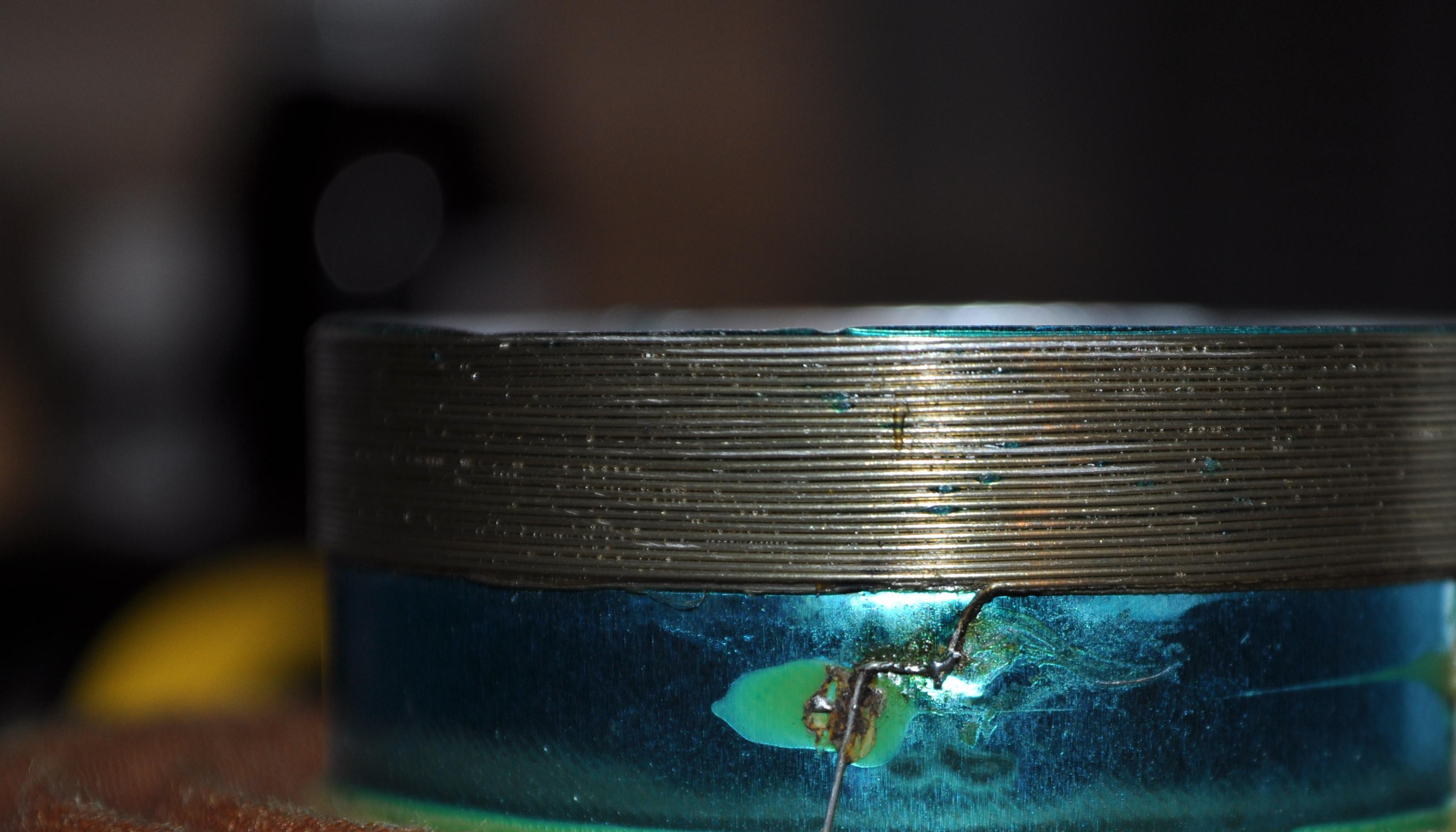

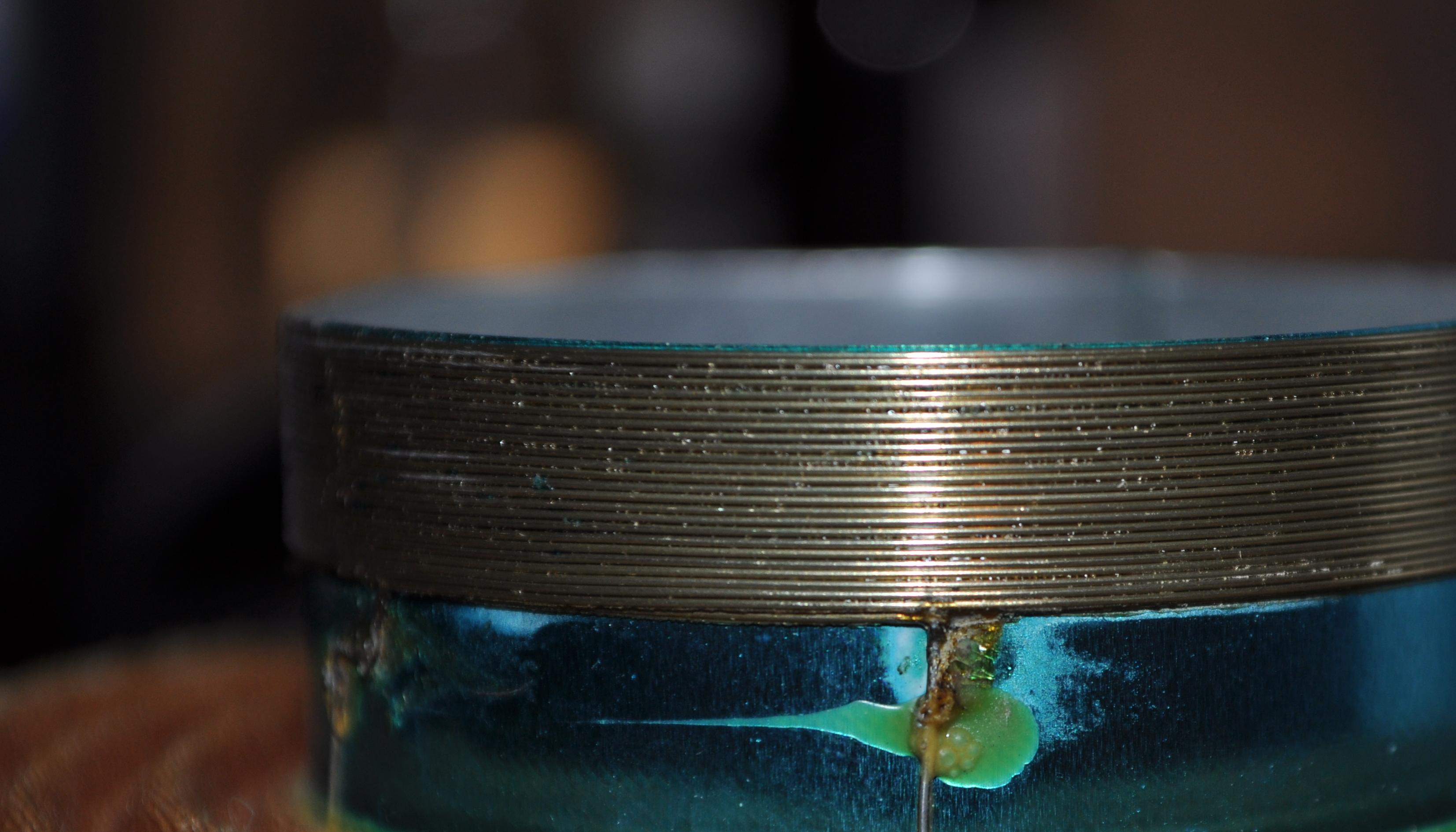

так не діло в паянні, запяти то можна , і паяв , но ана....ізм получається тому шо верхній виток хоч чуток відмотати можна , а нижній ніяк , обгоріло при самій катушці, одним словом тільки перемотка, питання в іншому чи варто заморочуватись на експерименти з перемоткою , втому числі і на 8ом , чи просто покрасити в зелений колір і кинити в траву
