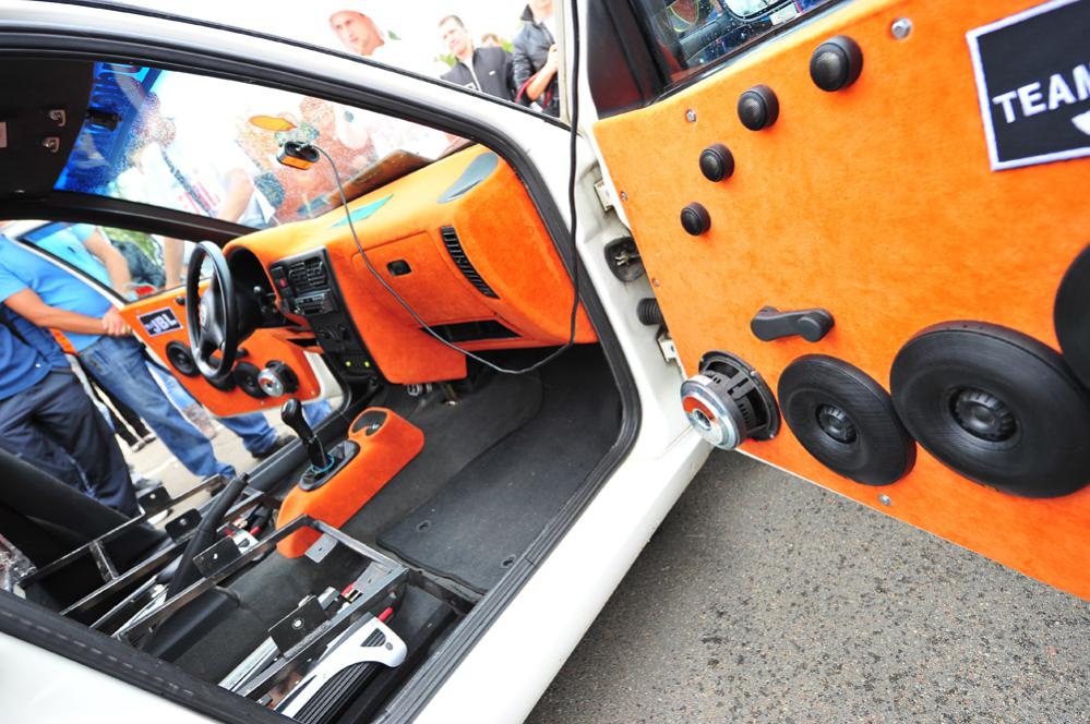

Сообщение от RUSLAN Посмотреть сообщение
миды в 6.5" не рассматриваю так как по перегрузочной они уступят 8",
с чего такая увереность????????
с этого фронта намеряли 140,7 на 50Гц по Д2.... 138+ на 40гц.....
в поездках сабы не использовали..... и так за глаза хватало........
так что человеческим извращениям предела нету...
