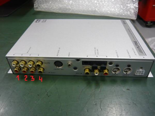

вот если как с этой картинки
на 4 пищалки взять сигнал с "1" - 4ох канальный усь
на 2 передних среднечастоника взять сигнал с "2" - 2ух канальный усь
на 4 мидбаса взять сигнал с "3" - 4ох канальный усь
а на стереосаб взять сигнал с "4"???? - 2 канальный усь
разве так не будет работать поканалка?
я думал что так можно.........

Так конечно можно, НО! Зачем нужен проц знаете? С какой целью собираетесь строить такой звук? Если чтобы громко заявить о том, что в системе присутствует проц, то ДА!
А вот если цель, как у 99,9 % участников форума в классе SQ, то фуфел. Ответьте на простой вопрос - как будете настраивать сцену при таком подключении????
Совет такой - покурите форум, определитесь с назначением проца в системе, в том, что хочеться получить от построенной системы, а потом уже рассматриваете варианты подключения и т.д. и т.п.
П.с. Хотя мое ИМХО - 3-х полосный фронт через проц с сабом, а если "без тыла не прет" - то его через родные кросы от ГУ.
