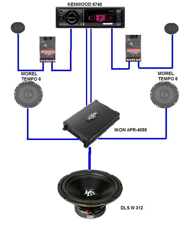

По истечению некоторого времени было приобретено следующие компоненты, которые были установлены так как на схеме. Реально понимаю что правильная расстановка и подключение откроют потенциал моего "железа", поэтому жажду советов и замечаний
пищалки подключены от головы через крос,
мид от усилителя,
саб в мостовом от второй пары,

... как по мне - извращение полнейшие
может просто пищалки и миды через кросы на одну пару каналов на саб на вторую и не городить огород ......

Сообщение от Igorjan Посмотреть сообщение
изначально так и было, эксперимента ради попробовал такой вариант поканалки

Штатный кросс убери,вместо него просто кондер подбери и в принципе покатит,пока второго уся нет.Небольшую свободу действий для экспериментов получишь в отличие от штатного кросса.
... по моему этот кенвуд 6047 не сможет своими кроссами разрулить то что на картинке и усь не тот , что бы ему помочь ....
кондер 2,18 мкФ подойдет?
От головы полагаю требуется полная полоса на все линейки.Кондер на пищи лучше иметь под рукой несколько номиналов.Обычно 3.3мкф для старта хватает.Уже можно крутить-подбирать гейн под миды и саб ну и худо-бедно использовать кроссы уся.
Система конечно бюджетненькая и голова как раз не самая лучшая.
А этот усь лучше оставить в будущем на миды+Вч и докупить усь для саба.

ТС мне интересно , чего ты хочешь добиться от этой "схемы" ??? или интересно поиграться с задержками?
как по мне , это как "копейку" пытаться поднять на новый уровень , но все равно она нормальной машиной не станет ....
именно.
Не поленился полистать мануальчик.
Кроссы там не рисуют только полосовой режим.
А так,для старта выбор частот для порезки более чем.Да и выбор крутизны порезки присутствует.
Так что например если в схеме порезать от головы саб с естественным спадом вниз+подрезать снизу мид + подрезать снизу пищ(даже и от уся головы), то вариантов для тренировки наберется довольно немало.Да еще и задержки...
От только для Вч от 250Гц с головы таки низковато и тут кондерчик рулит.
Зато у сабового канала есть полнополосный режим(кроссы уся, если что) и регулировка фазы.
Топикстартеру, для старта голова более чем.Успехов в тренировках!

сегодня впервые ушами понял что такое сцена, после зарядки акб настройка продолжится
такой недостаток имеется
впереди предстоит череда переделок.

Считаю, что без отдельного уся на саб не обойтись, иначе ерунда получается, как по мне. С имеющимися компонентами я бы оставил фронт усилитель на кросс и саб мостом

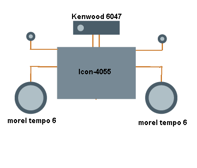

система приняла новый облик
на время отставил саб, планируется фри челенджер 10 в полку и к нему моноблок
и тут хочется узнать-
как не спалить пищ?

bombila, вопрос, а кто надоумил убрать кроссовер? Или думаешь, что поканалка сильно изменит картину? Твои компоненты из одной линейки, так что думаю сам порежешь хуже чем заводские кроссы.
Попробуй:
1. На два канала через кроссовер вешается полностью фронт, а на два других мостом DLS. Если будет слабый контроль саба (многое зависит от оформления саба) переходим ко второму варианту.
2. На два канала через свои кроссы пищалки, а на два других мидбассы. Саб остается в планах.
Не стоит выкидывать кроссоверы если динамики из одной линейки одного производителя, лучше - мало вероятно получится порезать, хуже - более вероятно. Тем более без кроссовера вероятность спалить пищи очень большая если нет опыта.
тогда как настроить пищ при наличии пасивного кроссовера?

bombila, а что настраивать? Производитель задал заводские настройки среза спецом для этих динамиков.
Для первого варианта необходимо подрезать (ресивером/усилителем лучше первым) сигнал снизу для мидбасс, а кроссовер сам порежет пищалку снизу и мидбасс сверху. Для второго варианта пищалка режется кроссовером снизу, а мидбасс режется ресивером/усилителем и сверху и снизу.
