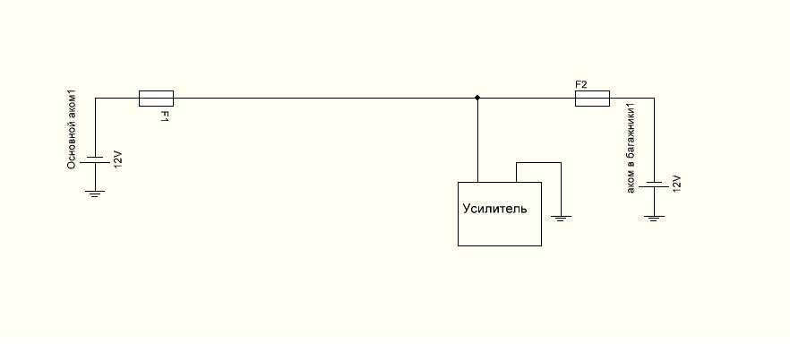

Правильней наверно так Кстати при такой схеме + от узла до усилителя и - от усилителя до кузова кидаеш в два раза больше чем сечения остальных кабелей. Ещё походу бы пару диодиков за предами поставить, чтобы аккумуляторы друг друга не грузили, но с такими токами размер диодов смущает.

2 по 100в одну посуду
Если по моей схемки то смотришь по таблице какое у тебя сечения кабеля от преда до узла и какая его длина и находишь значения предохранителя.
