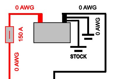

Скажите, имеет ли право на жизнь, такая разводка питания?

Старый 09.04.2015, 13:22   #131
По умолчанию Re: Инстал в народный автомобиль. Дачия Логан.
Сообщение от neDinamovec Посмотреть сообщение
Скажите, имеет ли право на жизнь, такая развока питания?
Для жизни - возможно, и то опасно
Для соревнований -нет.
Особенно для соревнований определённого формата.

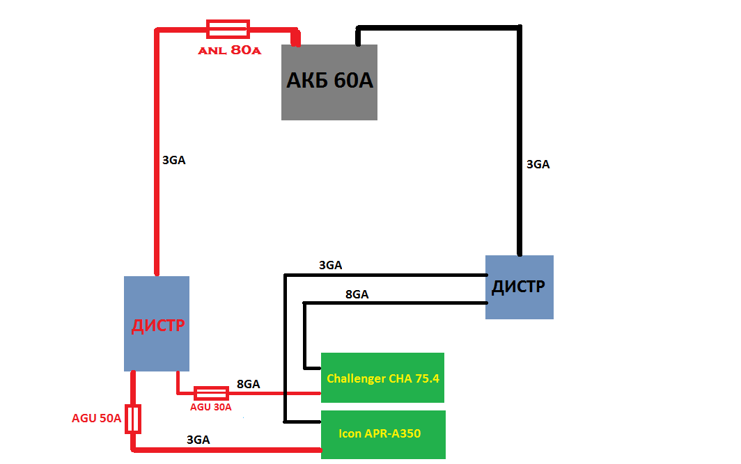

Понял. Єто то, что есть состоянием на сейчас.
Значит лучше переделать на вот так будет, и не будет никаких вопросов... правильно?

Старый 09.04.2015, 13:51   #133
Нет, неправильно. Будут.
Переделывать ничего не надо, просто там надо ... кое-что добавить (и в схему и в питание).
После основного преда провод обрывается и "падает" на кузов. Что происходит дальше?
Намёк дал, включай логику и фантазию
Да, и ещё. Надо более точное понимание расположения двух нижних предов в дистре - они в самом дистре или .... на каком то расстоянии (длине провода)?

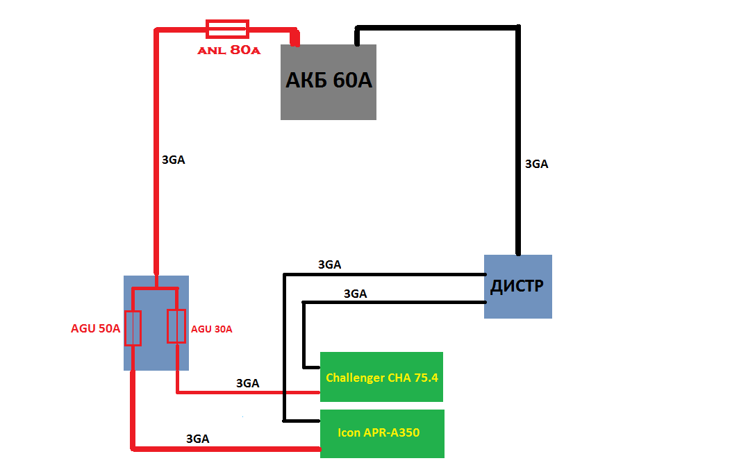

Ток идет по пути наименьшего сопротивления... точно!! Провод "кузов/минус АКБ" продублировать или поменять на 3GA минимум))
В таком случае и первая схема может жить?))
Последний раз редактировалось neDinamovec; 09.04.2015 в 14:18.
Старый 09.04.2015, 14:28   #135
Первая схема может жить
Самое правильное и логичное - штатный провод минусовой оставить, продублировать 3 AWG или проводом подходящим по сечению под пред 80А.
Так что там с нижними предами и дистром?
Это вопрос "дагадайся что что еще нужно поправить"?
Честно, я уже не знаю... Если быть еще более точным, то нижние преды находятся непосредственно в дистре(вот так).

Старый 09.04.2015, 15:51   #137
Ну примерно уже нормально.
Дорисовывай (и дублируй) минусовые провода и ... в Киеве посмотрим.
пс. Это не из твоей системы, но ... пример понятен.
Дублируй минус! И штатный укажи

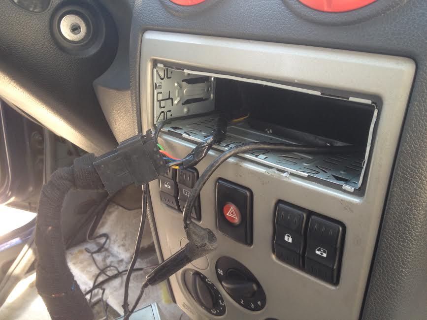

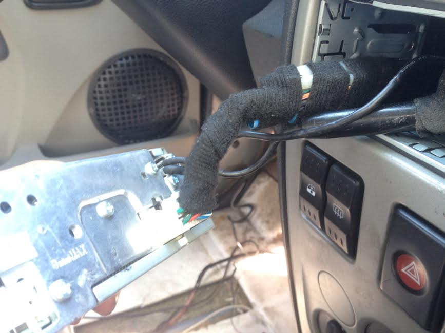

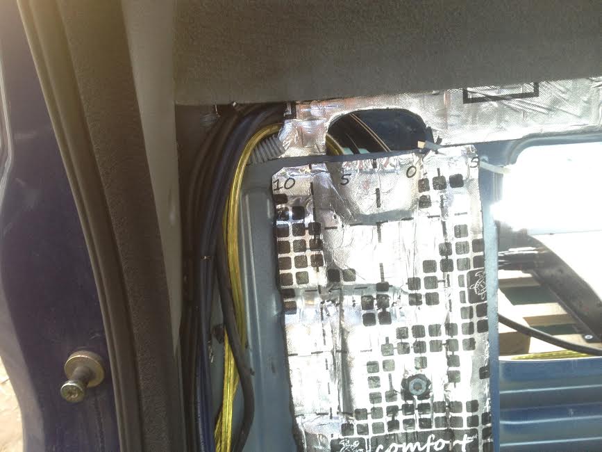

Вот еще пару фото того, что просходит за ГУ и как межблоки с акустическим входят в багажник.
Пучёк проводов на последнем фото через каждые 15см на стяжках и по полу придавлен полосками вибры.
