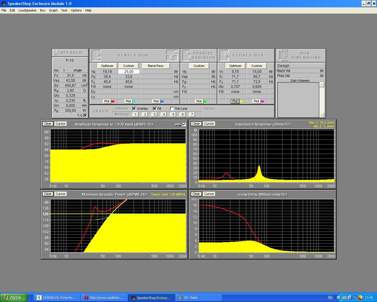

Первое что мы делаем это запускаем программу у себя на компьютере. И видим следующий интерфейс:

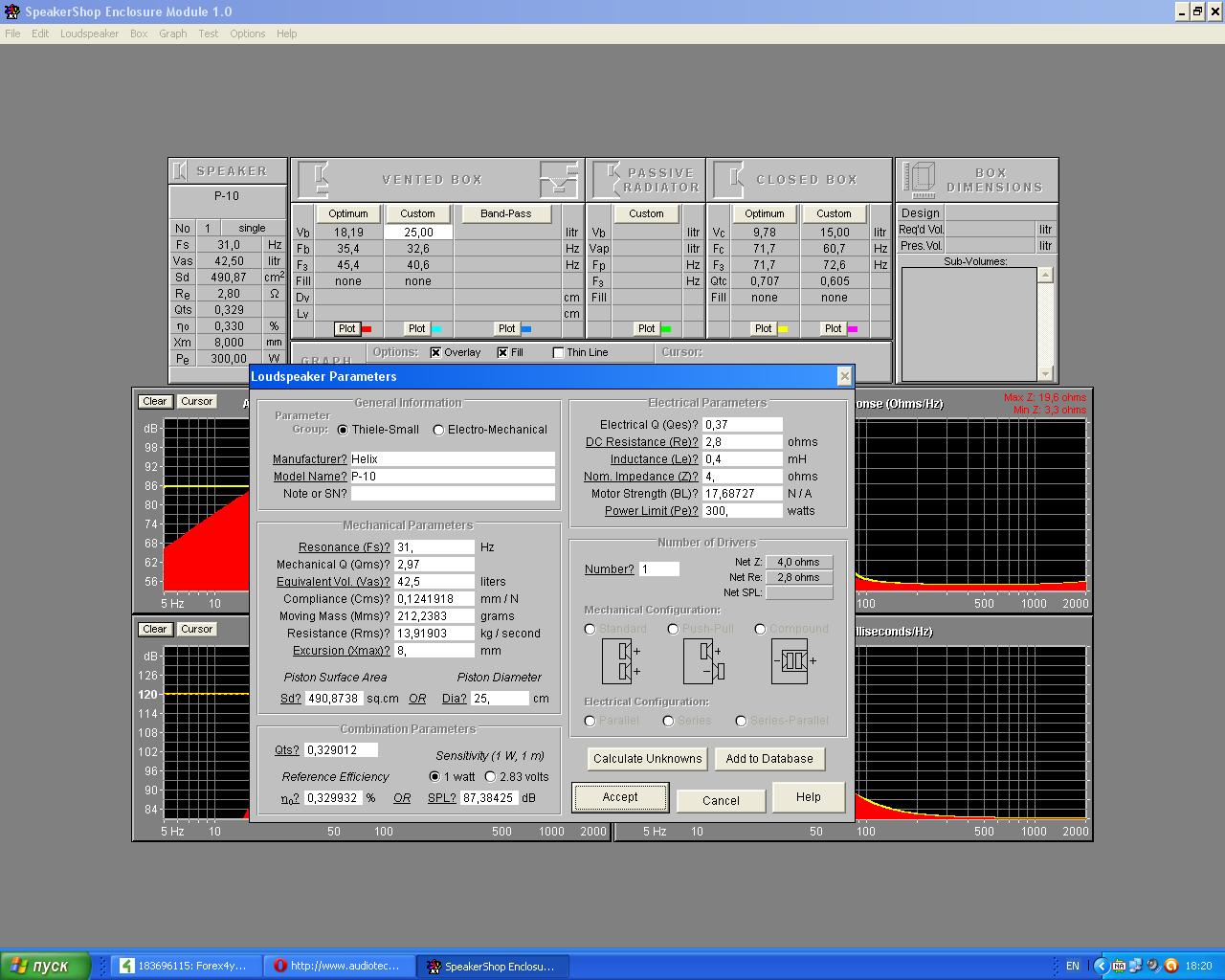

Далее нам нужно задать программе параметры расчёта. Тут нужно сразу определится какие параметры мы имеем на наш сабвуферный динамик. Зачастую производитель не даёт полной информации. В данном примере мы рассмотрим вариант если все данные на динамик у нас имеются. Для того чтобы задать параметры, в верхнем меню выбираем меню в меню Loudspeaker и пункт Parameters- full
После выбора пункта Parameters- full откроется окно с следующим интерфейсом:
Тут нам нужно ввести все известные нам данные на динамик и только после этого нажать кнопку – calculate unknowns полученных данных нам хватит чтобы провести расчет сабвуфера далее нажимаем кнопку применить (Accept).

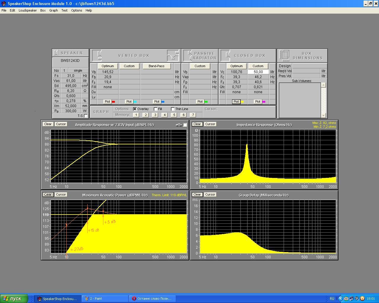

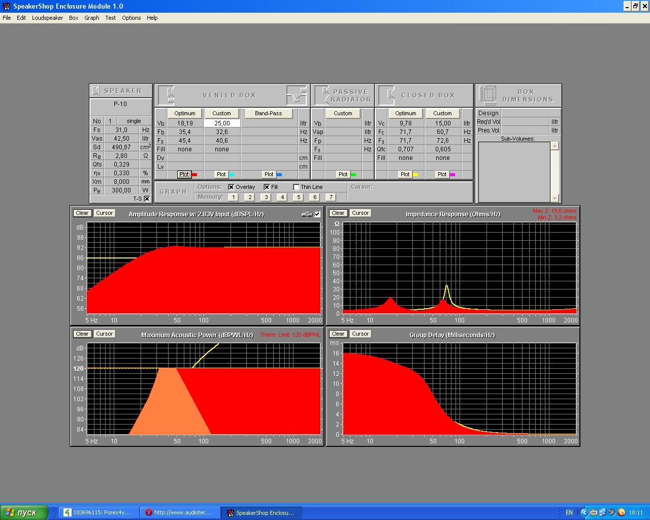

После того как мы нажали на кнопку применить (Accept) в интерфейсе программы мы видим введенные данные в полях Vented Box (Optimum) и в поле Closed Box (Optimum).
Программа произвела расчёты и показала по её мнению самый лучший вариант корпуса сабвуфера. Но как мы видим объёмы ящиков ну уж очень большие и нам скорее всего не подойдут это 145 и 100 литров. Чтобы было понятней литры для Vented Box (фазоинверторный тип) указаны под параметром Vb а для Closed Box (закрытый ящик) под параметром Vc.

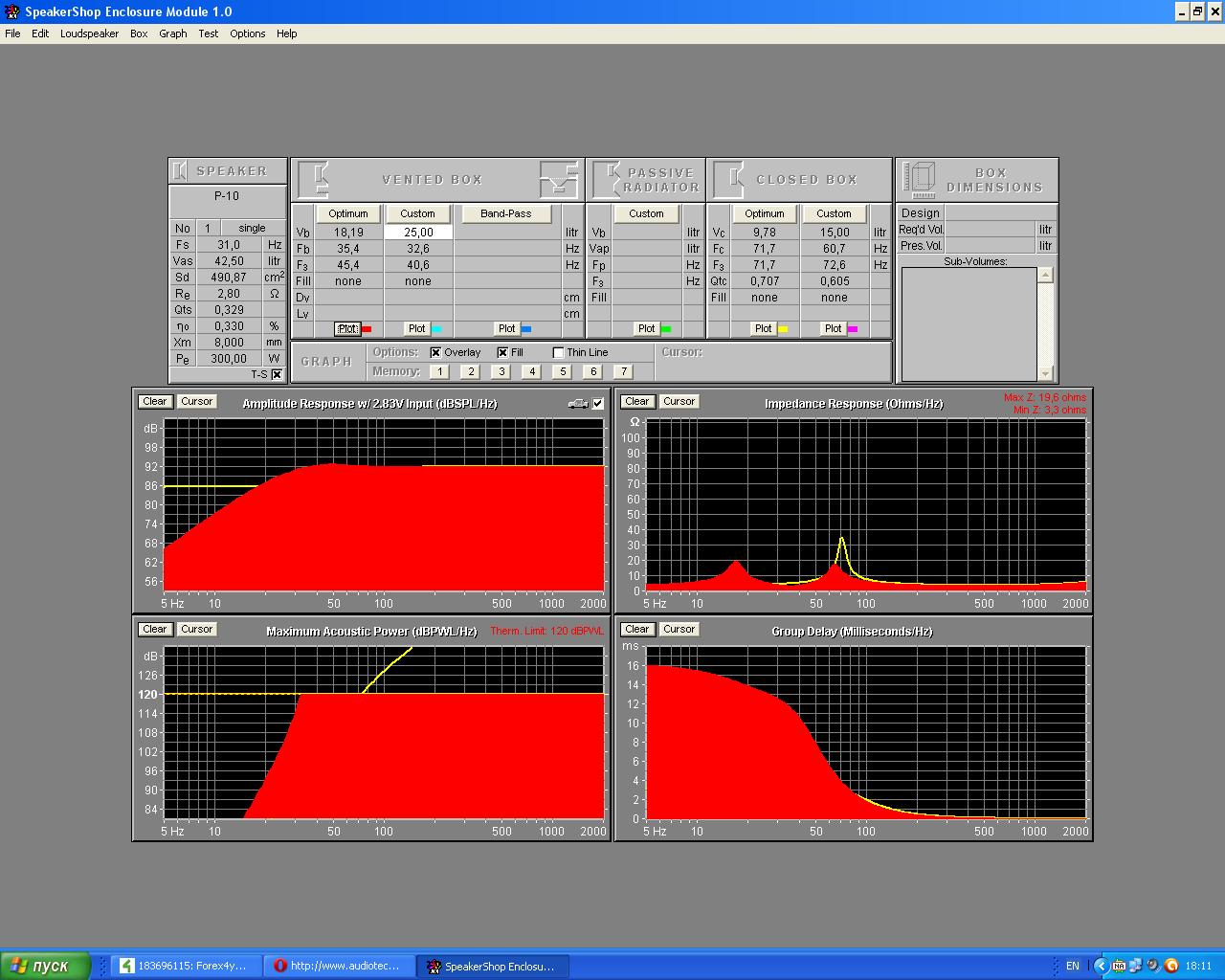

Что бы увидеть график работы сабвуфера в салоне авто нужно поставить галочку рядом с иконой автомобиля и нажать на кнопку Pilot нужного нам ящика. Можно нажать на эту кнопку у разных видов сабвуферов это даст возможность нам сравнивать. Чтобы очистить поле от графиков нужно просто нажать на кнопку Clear.
Давайте теперь попробуем разобраться что означают эти графики : красный и жёлтый.
Красный график показывает нам АЧХ сабвуфера с типом фазоинверторного ящика объемом в 145 литров
Из графика мы видим , что в диапазоне частот от 15 до 90 Гц АЧХ плавно «возрастает» на 12 дБ . Это говорит о том, что сабвуфер будет иметь большую отдачу именно на самых низких частотах. А с 5 Гц до 15 Гц у него идет очень резкий спад На этих частотах сабвуфер не будет играть но нам оно в принципе и не надо т.к это те волны которые обычно отрезает сабсоник усилителя т.к они практически не слышны.
После анализа графика можно сделать вывод о том, что такое оформление сабвуферного корпуса хорош для следующих жанров: электронная музыка (d.n.b, транс, хаус), рэп. Вобщем для тех жанров, где необходим очень глубокий и мощный бас.

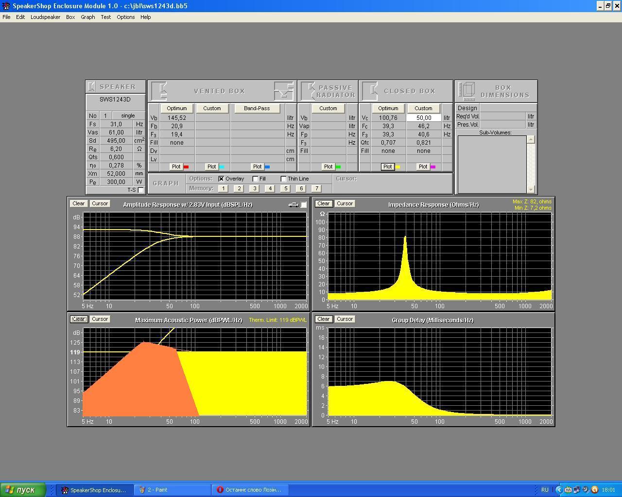

Желтый график показывает нам то что АЧХ такого типа оформления практически идеальна. Она практически во всем диапазоне линейна. Только с 40 Гц начинается небольшой подъем (на 5дБ), который линейно продолжается до самого нижнего диапазона частот. Это говорит нам о том, что данное оформление практически универсально. Такой тип сабвуфера «сыграет» любой жанр. Большинство людей будет довольно услышанным результатом «игры» такого сабвуфера.

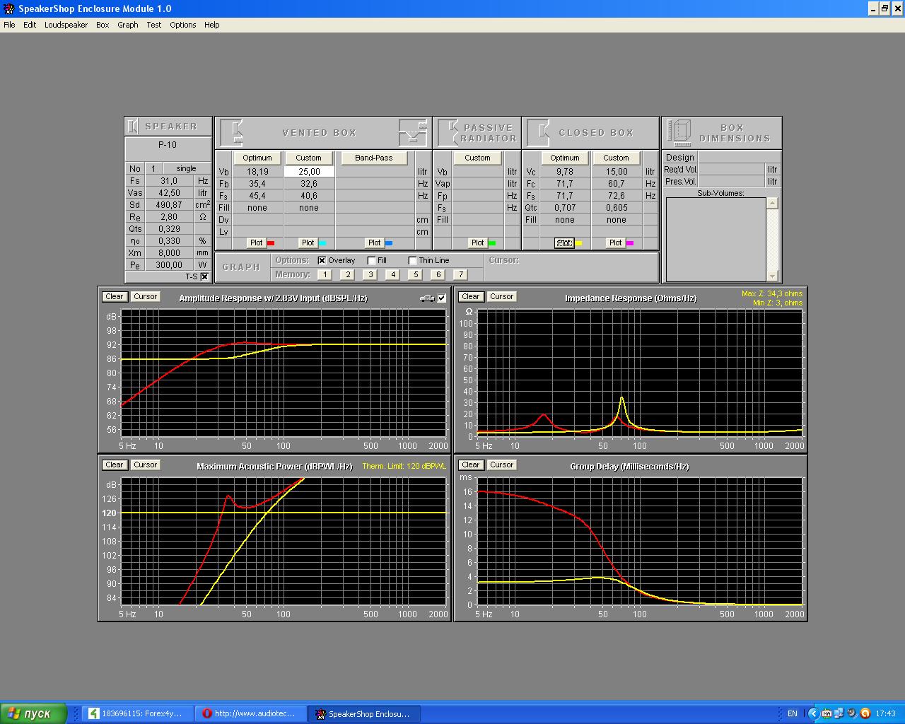

Вводим параметр Vc (объём закрытого ящика) например 25, параметр Qtc рассчитается автоматически. Нажимаем кнопку применить (Accept) и получаем результат:
Программа заполнила необходимые данные в разделе Custom. Теперь нажимаем на кнопку Plot чтобы построить график и сравнить его с теми результатами которые программа нам выдала изначально. График будет выглядеть вот так:
Анализируя график мы видим что АЧХ нашего сабвуфера «спустился» вниз на 7 дБ, но при это остался практически линейным. Это говорит нам о том, что если мы уменьшим объем сабвуферного ящика сохранится линейность игры сабвуфера, но потеряем уровень звукового давления на частотах от 50 Гц и ниже. Т.к уровень давления упал практически на половину то придётся чтобы достичь результатов которые были при объёме в 145 литров увеличить мощность сабвуфера в 2 раза, если ваш усилитель имеет запас мощности то этот вариант нам подойдёт. Если же нет то нужно будет экспериментировать с объемом короба до достижения наилучших результатов.
